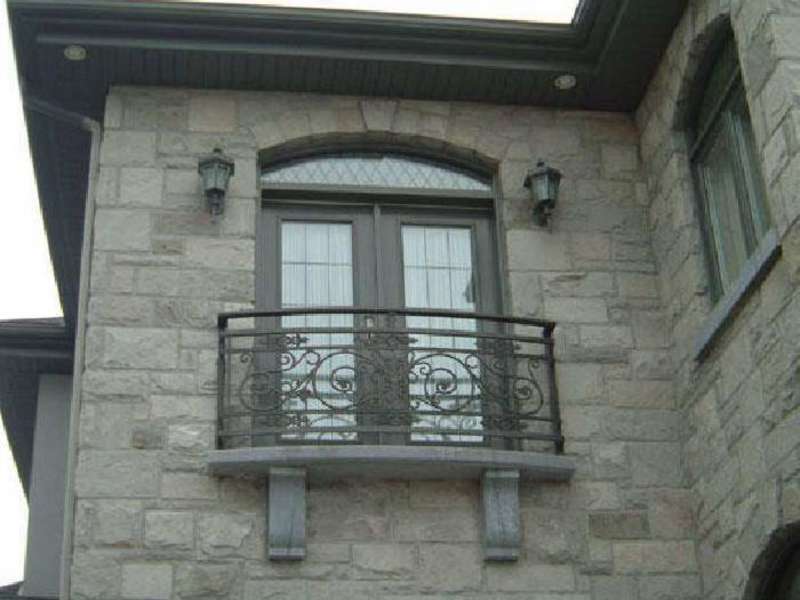

Я хочу щось таке:
Що тут дорогого, крім гідроізоляції?

Я хочу щось таке:
А на поданому фото дорогим є дерево і фінішна обробка.
Але якщо вважаєте потрібним, то робіть. :beer:

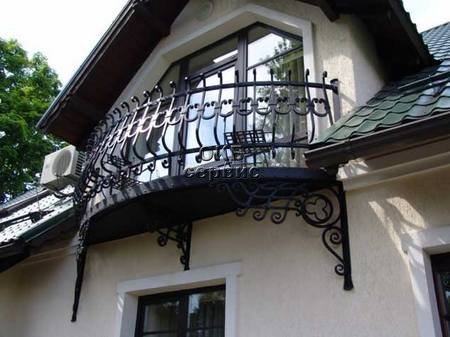

Ваня,а попробуйте посмотреть что-то типа такого:
Тетяно, дякую за варіанти!
Не вистачить на дерево, зроблю металом.

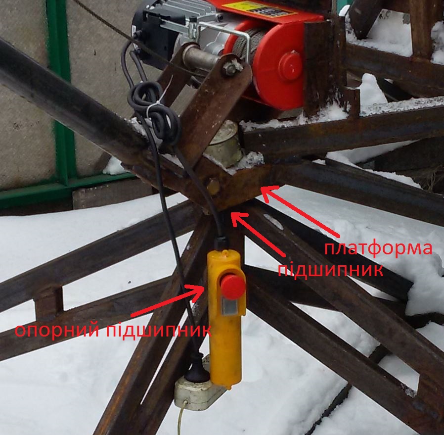

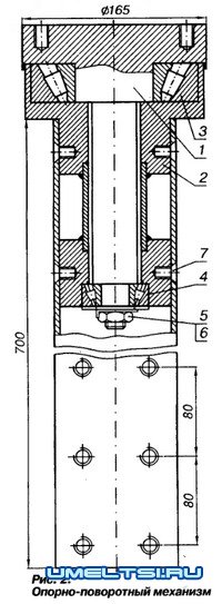

Тут трохи описував. А що саме цікавить ?
Как, и из чего реализован поворот крана? фото узла можно?
Платформа (лист металу 20мм) прикручується до великого болта, який іншим інцем вставлений в 2 підшипника: зверху звичайний для рівноваги, знизу опорний підшипник. Можу на вихідних ще пару фото зробити
