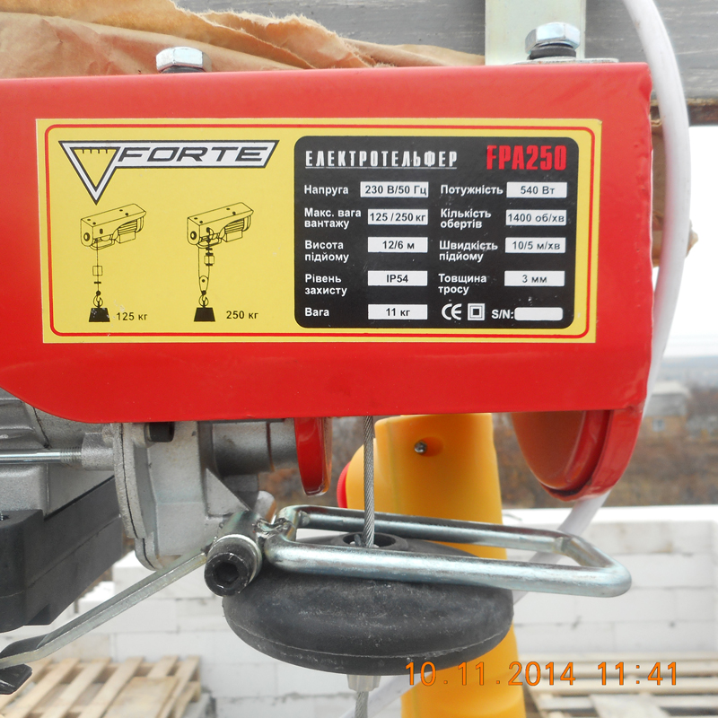

такой же тельфер
Так, тільки в мене FPA500
Хоча найслабше місце в крані таки поворотний механізм

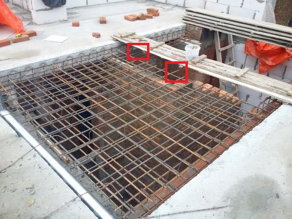

Хочемо ще цього року залити моноліт над сходовою клітиною.
Найлегшу частину зробили - пов"язали арматуру:

Сходи будуть з бетону? Я щось забув, це здається обговорювали. :sorry:
Якщо так, то я б випустив арматуру з нижньої сітки, щоб потім до неї прив'язати сітку сходів. В мене випусків вистачило на весь верхній марш. І зварні можна буде до випусків приварити. Правда якщо зварні то випуски коротші і я б робив не як прути які стирчать, а загнув би їх назад в плиту, така собі буква П, залишивши вздовж плити частину довжиною в 10-20 см. І до них потім додатково приварив би сходи.
Зберегти
Металічний каркас і дерев"яна обшивка. Немає фундаменту під бетон.
Зробив випуску верхньої сітки, як Ви раніше рекомендували, коли сходи обговорювали
