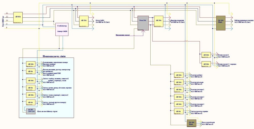

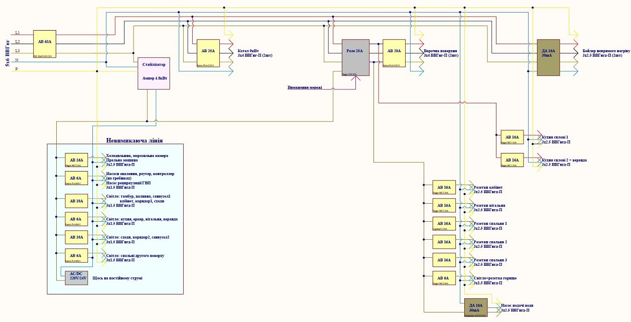

Поки холодно, є трохи часу подумати. Склав собі просту схему електрики, зробити всю хочу сам:
До тепла є час повиправляти помилки :)
Схема.pdf

Ваня, мені здається що ти придумуєш велосипед...
Мої зауваження.
0.Яка система заземлення планується?
1. Яка вхідна потужність? 63А 3ф на вході думаю забагато.
2. Протипожежне УЗО на 300мА або 100мА після вхідного автомата повинно бути.
3. Всі розеточні групи повинні бути захищені УЗО з витоком 30мА. Електобезпека.
4.
5. Ставити пралку на невідключаєму лінію мабуть не варто.
6. Стабілізатор не захищає розеточні групи, я знаю що ти не полюбляєш телевізор, але пожалій іншу, дорогу, техніку в домі. Туди треба хоч якесь просте реле напруги поставити
Для прикладу викладу свою схему. Вона не ідеальна, але доволі продумана і доволі економічна. Чого б добавити так це правильні розрядники і ПЗІПи на вході для захисту по входу.www.stroimdom.com.ua/forum/showpost.php?p=3837956&postcount=27
Мої зауваження.
4.
Все трохи простіше у мене:
0. заземлення вже виконанне. схема ТТ. приєднання до Батьківської хати
1. 63А - це просто рубильник для відключення всього у щитку. дуже зручно, це вже на особистому досвіді перевірено
2. всі лінії, крім тої, що буде йти на стабілізатор вже захищені зубром. там же буде стояти протипожежне ПЗВ (поки грошей на нього немає)
3. захищаю ПЗВ лише те, що контактує з водою, все інше не бачу сенсу
4. що тут хотів написати? :)
5. чому не варто? я збираюсь вручну (ну чи колись автоматично) вимикати всі лінії, коли нікого вдома не буде
6. то таки помилка на малюнку. стабілізатор захищє все, крім кухонних розеток (знову ж - їх захищає зубр). Лінія зі стабілізатора йже на контактор, а з нього на всі інші розетки

Думаю вим.треба всі лінії крім холодильник,морозильна,котел і може в кого є сигналізація.Якщо розетки наприклад у вітальні чи в спальні то можна прокладати двохжильним кабелем?

1. Ну так і постав рубильник. Дешевше в 2 рази ніж автомат.
2. Я би економив десь в іншому. Подивись статистику дснс, більшість пожеж саме через проблеми з проводкою.
3. Любиш ризик? То краще ходім зі мною на зимову рибалку в кінці березня. Я розумію що наше покоління виросло без ПЗВ, але добре памятаю скільки разів мене било струмом. Причому останній раз це було зовсім не давно і з вигоранням 70 см провода в 4мм2 і грандіозним світлошумовим шоу. Якщо цікаво як так може бути можеш прочитати про старі совдеповські пакетники.
5. Не відключаєму лінію доцільно посадити на безперебійник, а пралка зїсть його акумулятори миттєво при пропаданні електрики. Стануть насоси, і добре якщо в сигналці акумулятор свіжий інакше хибний виїзд бригади ДСО...
Почитай як ПЗІП правильно включають. Як виконується проводка приїх підєднанні, стане зрозуміло що сусіду твій ПЗІП ніяк не допоможе, а от твоїх споживачів може захистити. Але згоден, дорога штука, я теж ві неї поки що відмовився хоч і маю персонально поки що 700м лінії на горбі в чистому полі. Надіюсь поки що на заземлення на кожному 2 стовпі, ті 2м арматурини ще свіжі і років 5 протримаються, ну і свої 2 контури маю.

Ну іще, може не варто звязувати 2 окремі будинки одною електросхемою? По потужності розраховував? Зубри витягують 2 будинки з електрокотлами? Протиподежне ПЗВ розраховував по витоках обох будинків, чи будеш ставити з запасом в 300мА?
Звісно зараз економія біде суттєва, але прора*** можливі варіанти і залиш можливість для маневру хоч по кількості місць в новому щитку.

Як рубильник придбав АВ ІЕК 63А - 60грн - куди ще дешевше? :)
Зубри 63А. На вході у мене ж всього 32А.
ПЗВ загальне хочу одне і 300мА.

Не можна по правилам електробезпеки повинен бути третя жила, зазвичай земляна

Это зря, тяжело вычислить какой прибор глючит!
