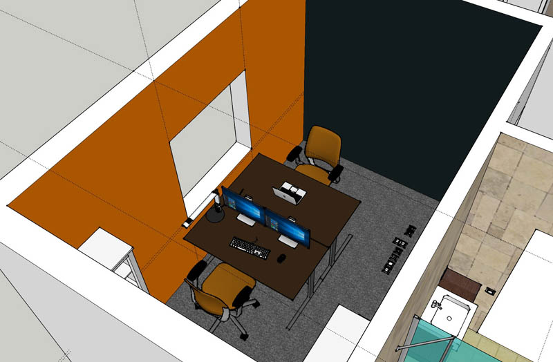

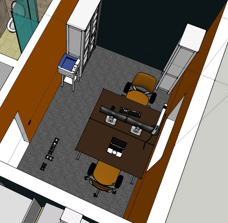

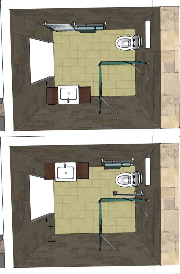

digor_ua Опубліковано: 15 січня 2017 Поділитись Опубліковано: 15 січня 2017 Ставить пока не планирую, но если вдруг ситуация заставит - надо, чтобы для него было место отэто правильно Добавлено через 2 минуты дак то просто первая попавшаяся моделька кабины. У меня скорее всего будет просто вариант сдвижных дверей. у меня жена сказала шоб движных дверей не ставил ибо там стоко мелких всяких пазов, щелей и прочих сборщиков мусора, шо их потом фиг отмоешь. Шторка наше фсьо Посилання на коментар Поділитися на інших сайтах More sharing options...
lala-fa Опубліковано: 15 січня 2017 Автор Поділитись Опубліковано: 15 січня 2017 умывальник на другую стенку перебросьте, напротив та дело в том, что где полотенцосушители - туда будет открываться дверь. Но спасибо за замечание, осмыслю Добавлено через 3 минуты у меня жена сказала шоб движных дверей не ставил ибо там стоко мелких всяких пазов, щелей и прочих сборщиков мусора, шо их потом фиг отмоешь. Шторка наше фсьо тоже вариант. Ну то уже детали, сейчас главное с расположением определиться Посилання на коментар Поділитися на інших сайтах More sharing options...
Татьяна5 Опубліковано: 15 січня 2017 Поділитись Опубліковано: 15 січня 2017 та дело в том, что где полотенцосушители - туда будет открываться дверь. Но спасибо за замечание, осмыслю Добавлено через 3 минуты тоже вариант. Ну то уже детали, сейчас главное с расположением определиться Двери в санузлах стоит делать открывающимися наружу, а не в санузел. 1 Посилання на коментар Поділитися на інших сайтах More sharing options...
lala-fa Опубліковано: 15 січня 2017 Автор Поділитись Опубліковано: 15 січня 2017 Двери в санузлах стоит делать открывающимися наружу, а не в санузел. я не знал такого феншуя. Просто если дверь будет открываться наружу, то частично будет блокирован вход в кабинет. На следующих выходных поеду, сделаю схематическую дверь и попробую как удобней будет. Спасибо Посилання на коментар Поділитися на інших сайтах More sharing options...
Татьяна5 Опубліковано: 15 січня 2017 Поділитись Опубліковано: 15 січня 2017 я не знал такого феншуя. Просто если дверь будет открываться наружу, то частично будет блокирован вход в кабинет. На следующих выходных поеду, сделаю схематическую дверь и попробую как удобней будет. Спасибо А вот двери в кабинет открывать можно смело 1 Посилання на коментар Поділитися на інших сайтах More sharing options...
sergij68 Опубліковано: 15 січня 2017 Поділитись Опубліковано: 15 січня 2017 я не знал такого феншуя. Просто если дверь будет открываться наружу, то частично будет блокирован вход в кабинет. На следующих выходных поеду, сделаю схематическую дверь и попробую как удобней будет. Спасибо Татьяна, про дверь ванной наружу- спорное утверждение . это ж не входная- там по правилах безопастности - точно наружу. ...и таки у ТС -правильный проэкт - КАБИНЕТ в доме Посилання на коментар Поділитися на інших сайтах More sharing options...
Vikctor Опубліковано: 15 січня 2017 Поділитись Опубліковано: 15 січня 2017 Татьяна, про дверь ванной наружу- спорное утверждение Таки бесспорное. Посилання на коментар Поділитися на інших сайтах More sharing options...
sergij68 Опубліковано: 15 січня 2017 Поділитись Опубліковано: 15 січня 2017 Таки бесспорное. ..выходя из ванны -вероятность кого-то ударить дверью- намного выше, чем в варианте- дверь внутрь не согласны ? а решать, так, или эдак- всё равно ТС Посилання на коментар Поділитися на інших сайтах More sharing options...
Vikctor Опубліковано: 15 січня 2017 Поділитись Опубліковано: 15 січня 2017 не согласны ? Вполне допускаю. Примерно год назад во время эпидемии грипа форумчанин с высокой температурой потерял сознание и упал в ванной акурат возле двери. Тщедушная супруга с громадным трудом смогла отодвинуть дверью, открывающейся внутрь, мужа с его центнером веса. Хорошо что дверь не была закрыта на замок. Это лишь один штрих в вопросе - почему следует двери в санузлах делать открывающимися наружу. Добавлено через 33 секунды а решать, так, или эдак- всё равно ТС Да кто же с этим то спорит... 4 Посилання на коментар Поділитися на інших сайтах More sharing options...
yriy1 Опубліковано: 15 січня 2017 Поділитись Опубліковано: 15 січня 2017 Шторка наше фсьо Гадость еще та Поставьте угловую ванну ( от150х150) и ванна и душевая и шторка не нужна Посилання на коментар Поділитися на інших сайтах More sharing options...
lala-fa Опубліковано: 15 січня 2017 Автор Поділитись Опубліковано: 15 січня 2017 Гадость еще та Поставьте угловую ванну ( от150х150) и ванна и душевая и шторка не нужна угловая ванна будет на втором этаже. А на первом она лишняя, т.к. размер санузла сами видите какой Добавлено через 1 минуту ...и таки у ТС -правильный проэкт - КАБИНЕТ в доме я работник умственного труда . А т.к. сейчас детей уже 2, а в будущем вполне возможно будет 3, то личное пространство нужно как воздух 1 Посилання на коментар Поділитися на інших сайтах More sharing options...
lala-fa Опубліковано: 29 січня 2017 Автор Поділитись Опубліковано: 29 січня 2017 Всем доброго воскресного вечера. 1) Сделал сравнение планировок. Изначальной и той, которую предложила Татьяна. В предложенной Татьяной больше места для раздевания-одевания-вытирания, но, имхо, не так прост путь к белому другу, да и если умывальник со столешницей, то не влазит по ширине. Правда как вариант можно перенести дверной проем. Большое спасибо Татьяне за свежий взгляд. Пока думаю. Ну и дверь таки буду делать открыванием наружу. Картинка под спойлером 2) Набросал котельную. Слева направо по часовой: - бак водоснабжения - бойлер. По опыту какого объема брать на семью из 4-5 человек? - ТТ котел. Пока ставить не буду, но место под него надо зерезервировать - ТА. Аналогично с ТТ котлом - Электрокотел - Узел коммутации (сетевое оборудование, видеонаблюдение, и т.д.) - Электрощиток Картинка под спойлером 3) Ну и набросал кабинет. Конечно, можно было расположить мебель более удачно, и больше бы влезло, может даже какой-то диванчик, но имхо пострадало бы рабочее место. На розетки на полу не обращайте внимание :D Картинки под спойлером Посилання на коментар Поділитися на інших сайтах More sharing options...

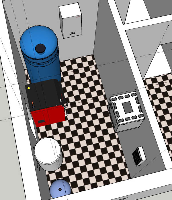

digor_ua Опубліковано: 29 січня 2017 Поділитись Опубліковано: 29 січня 2017 а не боишься шо в котельной шото йоб..т и зальет электрощиток к х..ям собачим? ИМХА, щитку и прочей важной электрике не место в котельной Добавлено через 1 минуту Ну и ТТ все таки выкинуть надо бы, ну его в пень, дорого котел, дорого обвязка, дорого установка, топить, чистить, а в итоге выхлопа хорошо если на триста гривен меньше чем от электрокотла. Тыж работник умственного труда (с), а не кочегар Посилання на коментар Поділитися на інших сайтах More sharing options...
lala-fa Опубліковано: 29 січня 2017 Автор Поділитись Опубліковано: 29 січня 2017 а не боишься шо в котельной шото йоб..т и зальет электрощиток к х..ям собачим? ИМХА, щитку и прочей важной электрике не место в котельной Добавлено через 1 минуту Ну и ТТ все таки выкинуть надо бы, ну его в пень, дорого котел, дорого обвязка, дорого установка, топить, чистить, а в итоге выхлопа хорошо если на триста гривен меньше чем от электрокотла. Тыж работник умственного труда (с), а не кочегар Ну щиток же закрытый, и вероятность что прямым напором в него будет что-то бить - не такая уж и большая. А на счет ТТ - пока ставить и не собираюсь, но место под него считаю быть должно 1 Посилання на коментар Поділитися на інших сайтах More sharing options...

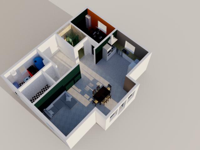

lala-fa Опубліковано: 29 січня 2017 Автор Поділитись Опубліковано: 29 січня 2017 Немножко поигрался сегодня, вот результат. На рендере декабрь около полудня Посилання на коментар Поділитися на інших сайтах More sharing options...
