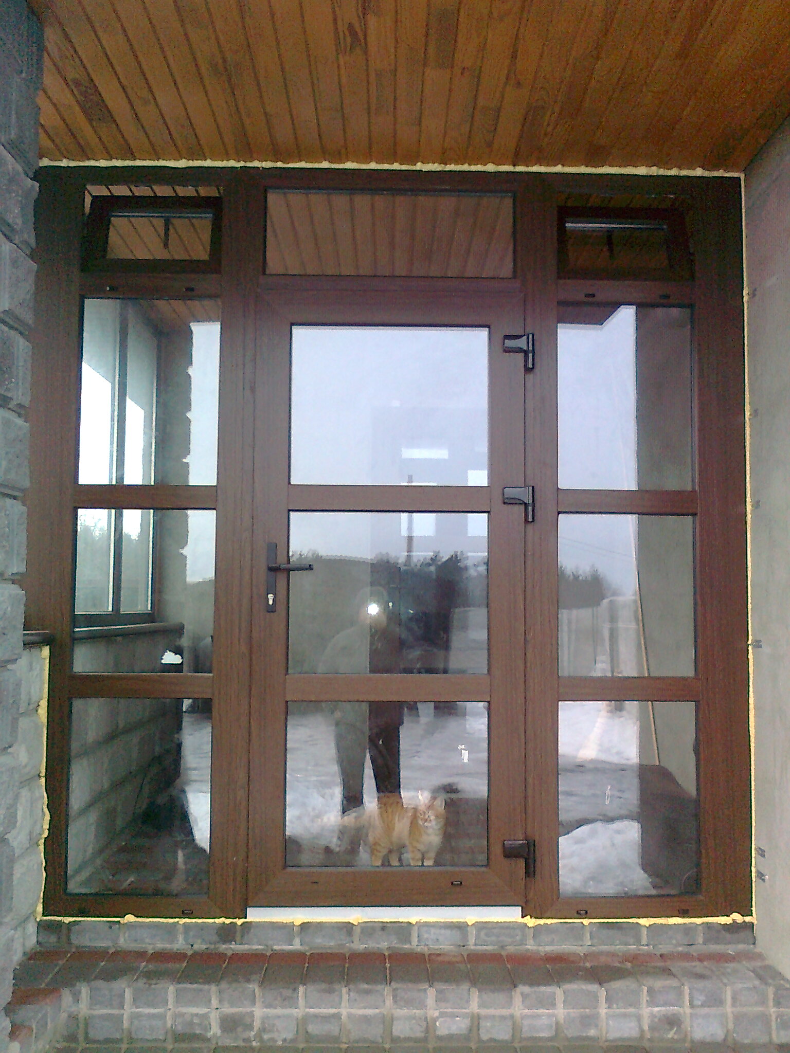

Фото попробую сделать. Но у меня двери простые, мне красота как-то пофигу, мне более важны практичность и качество... У меня двери вроде как сделаны в Черновцах... но точно не уверен, если это так принципиально, то могу уточнить у установщика.
Нашел старое фото, но двери видно. В настоящее время еще веранда вся застеклена, сделан холодный тамбур. Если не хватит этого фото, то сделаю другие.

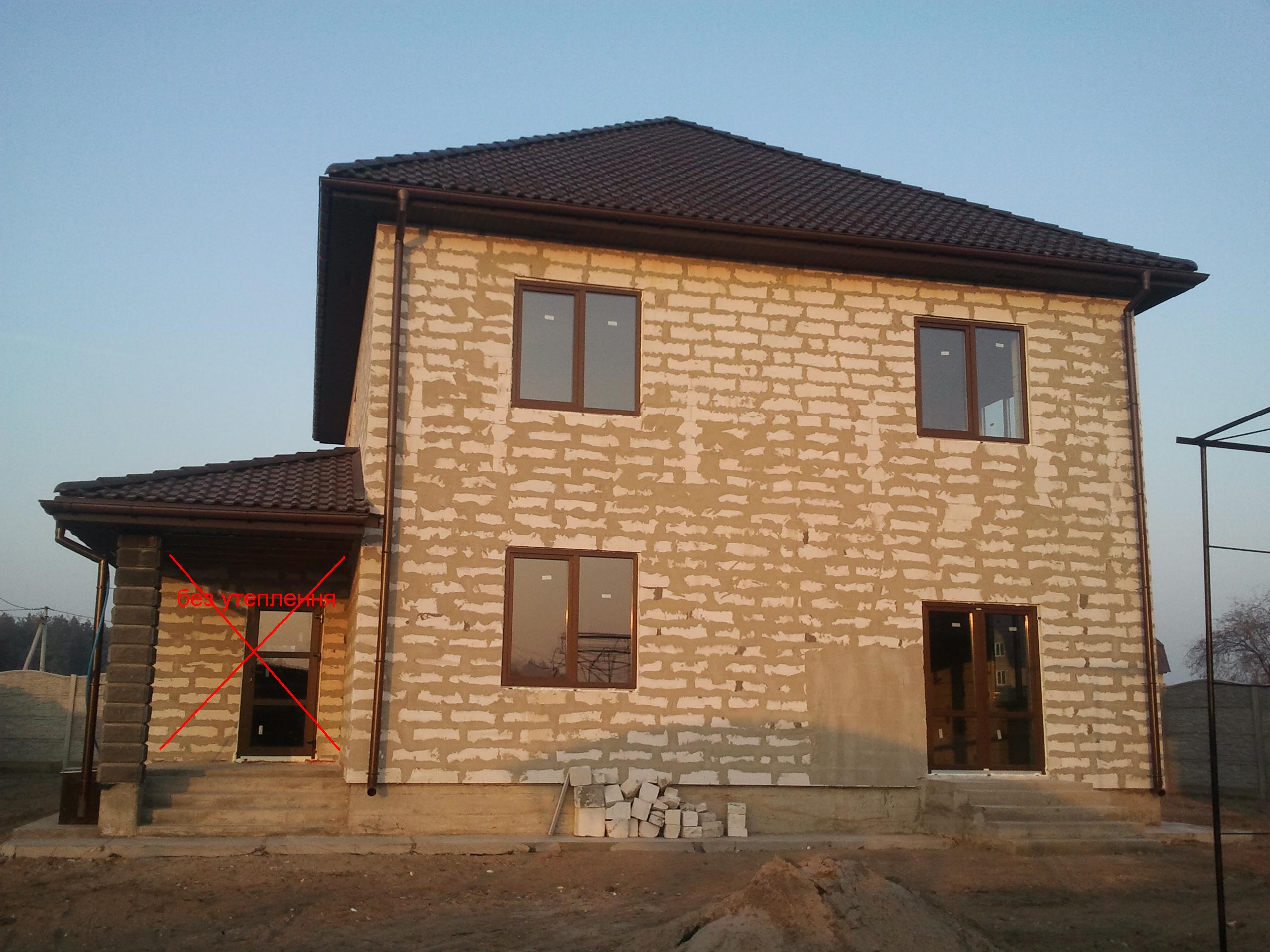

У Виктора входная МП ( красиво и не дорого)
www.stroimdom.com.ua/forum/showpost.php?p=3026136&postcount=622
[ATTACH]551825[/ATTACH]
Ага, ну у вас 2 импоста, так что по имеющейся у меня инфы проблем быть не должно совсем

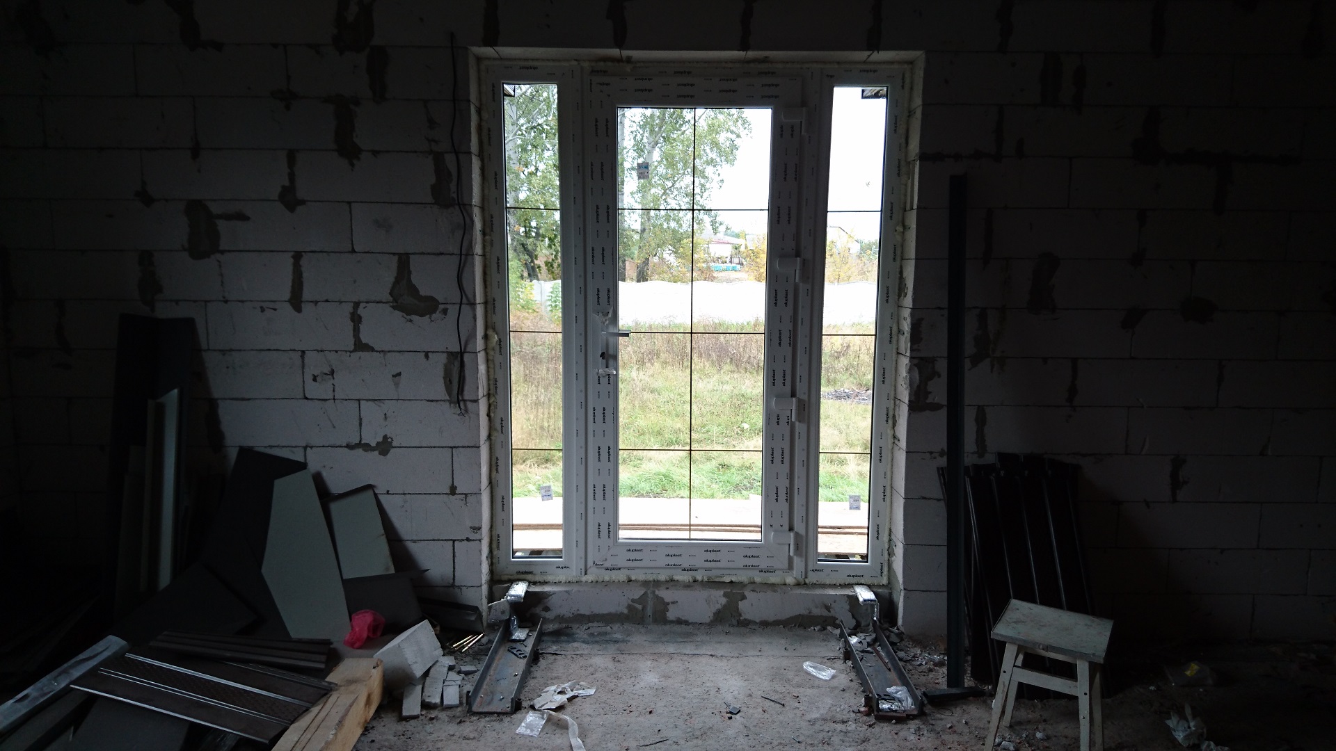

Дверь похожего размера. Курс - 11,85.

Еще обратите внимание на следующее. Чем больше деталей, тем ниже надежность, чем больше импостов, тем холоднее изделие в целом (если используются обычные рамки стеклопакетов), трехстекольный пакет с газом и стеклами с покрытиями теплее, чем глухой сендвич... я сам офигел Ж-), ну и чем проще форма, тем проще уход за изделием в целом да и дешевле в итоге. Я ничего никому не навязываю, выбор за вами... но надо учитывать не только красоту... Вот позволю дать себе совет :beer: Когда будете выбирать фурнитуру, то для входной двери лучше брать такую, которая поджимает дверь без закрытия её на замок поворотом ручки вверх. Такая дверь обеспечивает плотность даже если не заперта на замок. У меня две одинаковые двери, но с разным принципом действия запорной фурнитуры... по опыту пользования удобнее та, которую описал.

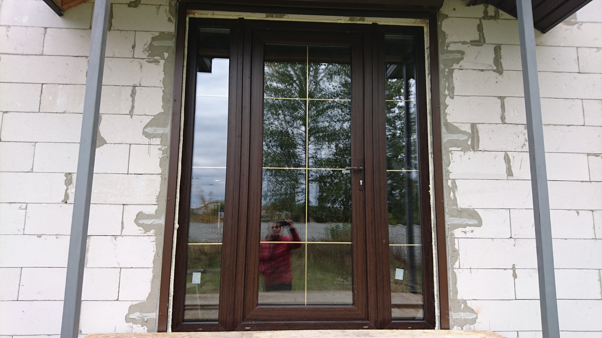

Посчитал в стеко Вашу дверь ( профиль R500 пять камер болгария)
Нажимной гарнитур гер. ламинация в массе на 12 стеклопакетов ( аналог 32мм сберегающий ) с моей скидкой 8500гр ( курс 27,3)

Вот так на сегодня выглядит вход. Профиль Рехау, ф-ка Болена
Двери 1800*2230 август 2016г - 12185 грн
