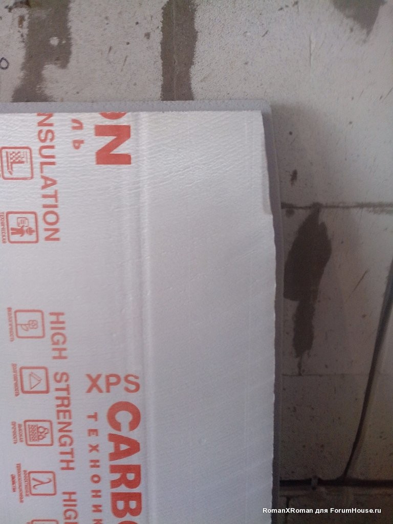

Подскажите, пожалуйста, а какого производителя стоит брать ЭППС? Я то наивный думал что пофиг, но "прораб" сказал что они есть отличия и могут быть кривые. Что посоветуете из проверенного?
URSA и технониколь
А технониколь какая? она есть оранжевая и серая
ну я се на УШП смотрел серую, такую
www.xps.tn.ua/catalog/xps-eco/
вроде ниъто не жаловлся на нее

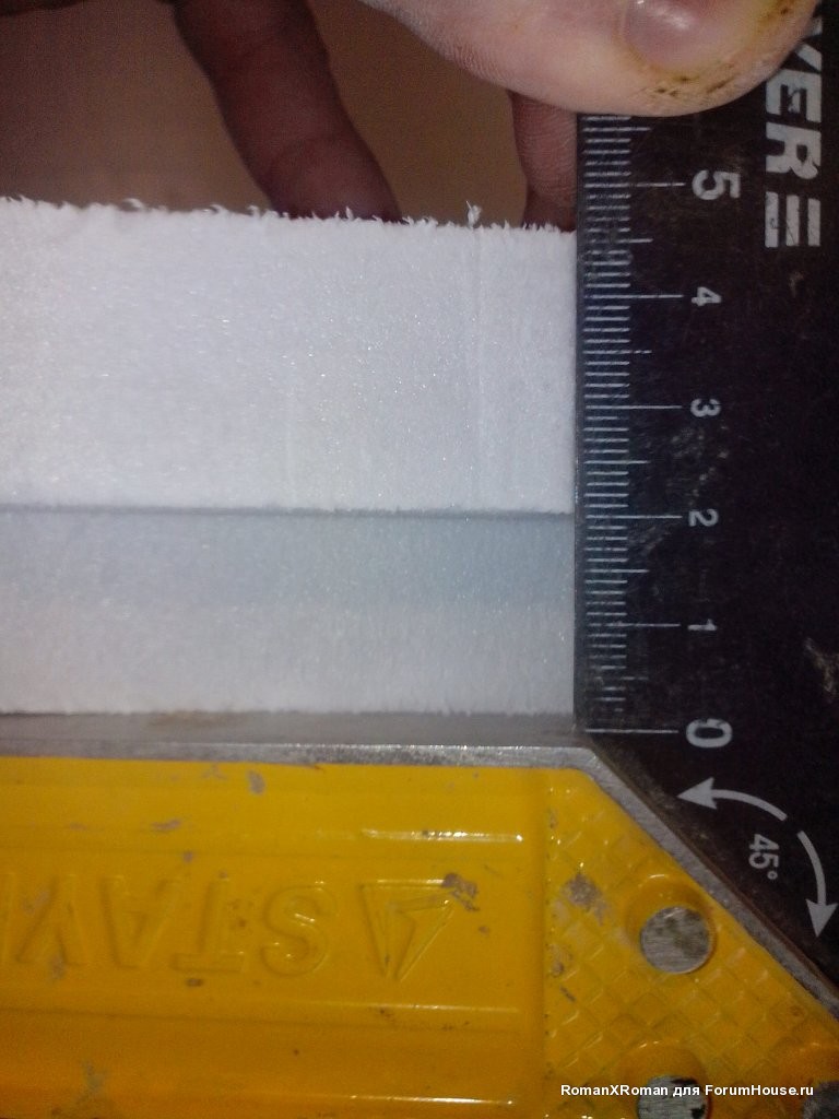

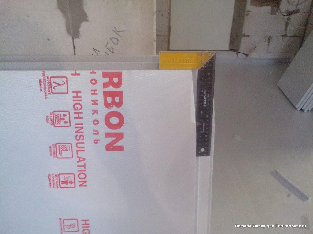

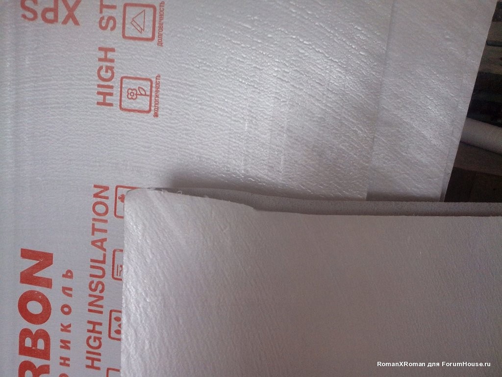

Да как сказать...
Да как сказать...
так на фото явно какойто косяк, за который в культурном обществе продавана по лицу принято бить:D
Вот меня и интересует мнение опытных
Карбон - дешевая говняшка, вполне себе вариант под бетоны, на фото - брак, который кому-то продали как нормальный, а вообще они такое иногда скидывают своим и дешевле обычного
Да как сказать...
У меня таких косяков с этим ЭППС не было. Да я вернул бы пожалуй такой ужас... А Вам куда он нужен? Технониколевский же гладкий. В землю, под стяжку - отлично, а на стены - так себе.
У меня было 3 вида. Собраизол был лучше того, что на фото. А самый лучший был другой. Название вспомнить не могу...
Мне на цоколь и под отмостку на данный момент. Потом уже буду закупать под теплый пол. На счет того, что на фото - это единичный случай, как я понял, но к тому, что сюрпризы могут быть на каждом шагу :)

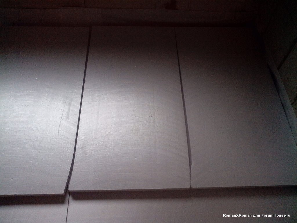

Заскочил на стройку обсудить с ребятами пару моментов. Заодно заложил первый "кирпич" по части утепления :D
Щели между ОСП зачетные. Ветробарьер хоть помогает?
Щели - это же специально. Ветробарьер помогает. В доме ветер не ощущается вообще, а ветра в моей местности суровые бывают.
По технологии монтажа зазор 3-5мм.
По Кроноспановской технологической толстой книге(есть у меня такая) дилатационный шов, он же зазор, должен быть 3мм, не больше/не меньше.
Согласен.
Но безопасней сделать +1-2мм от допустимого минимума, чем набить вплотную.
Тут вопрос трудозатрат, что, известно, деньги... 3мм делаются теми же гвоздями, что и бьется ОСП, а 5мм надо иметь посторонний предмет и доп.время :D
И дополнительно 1-2мм рояли не играют, говорю из практики..
