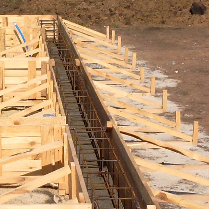

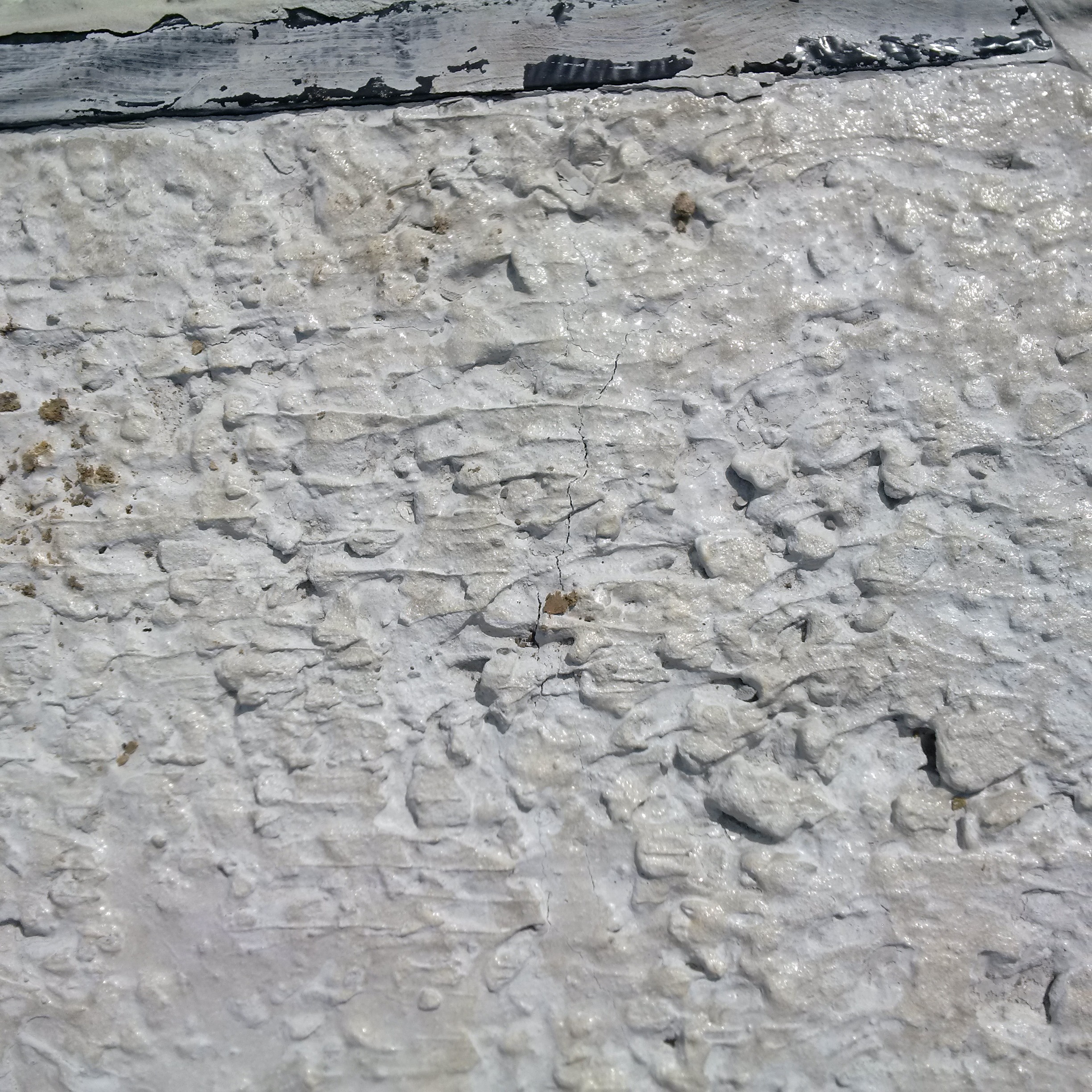

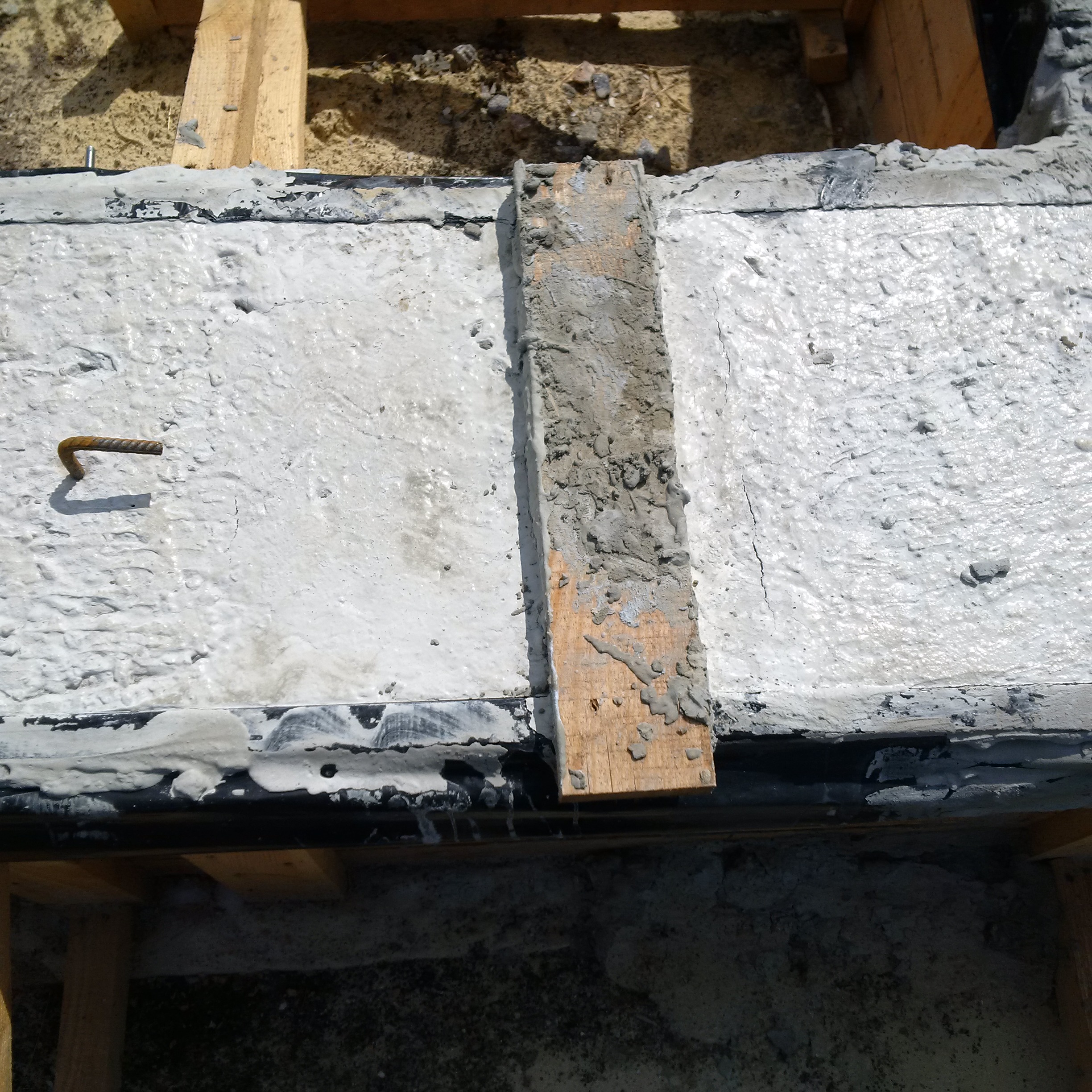

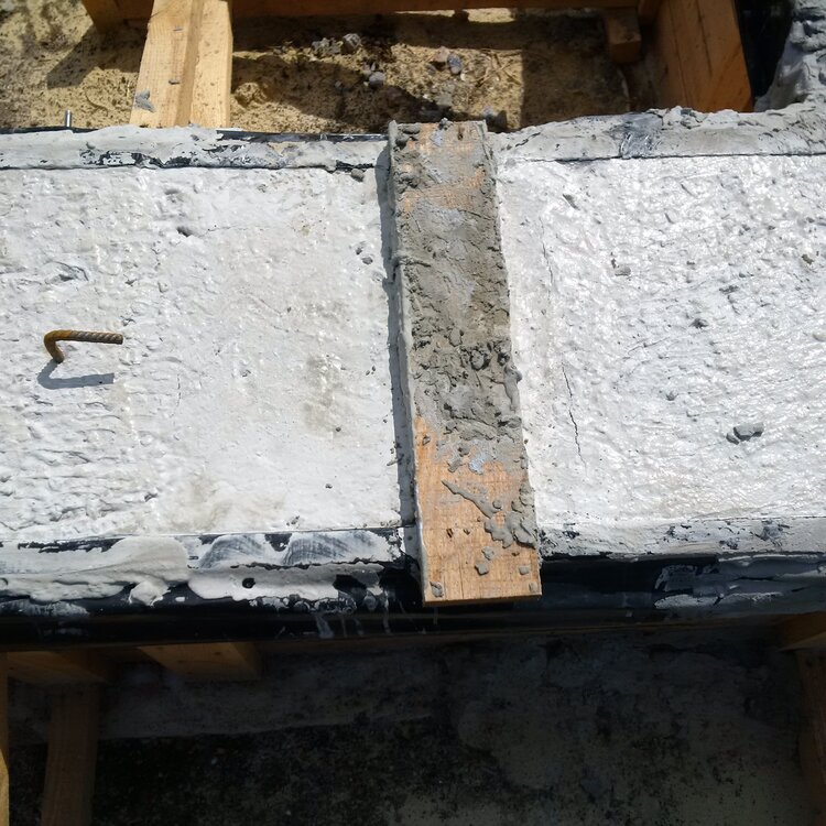

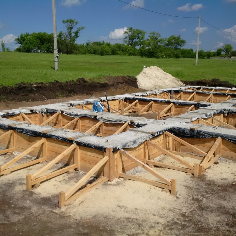

Тоненькие, поперечные... фото с армокаркасом в траншее есть? Скорее всего, не везде выдержан защитный слой над арматурой
Финального фото нет, но есть промежуточное. Прикрепил
Те трещинки, которые Вы увидели, соотносятся с шагом и тем, как арматура уложена в траншее? Их рисунки похожи или логики нет?
Честно, не обратил внимания, но склоняюсь к тому, что соотносятся с раскладкой арматуры. Вроде бы на одном из перекрестков трещинки образуют квадрат (как и лежит арматура)
Если соотносятся - значить не выдержан защитный слой бетона мин на 3 см выше верха арматуры. Если будет сверху литься плита, особых проблем быть не должно, просто проконтролируйте этот момент при вязке арматуры на плите.
такое бывает когда в бетон добавляют воды больше положенного, при высыхании(когда вся лишняя водя резко уходит), то бетон немного большего теряет в объеме, а поскольку деваться ему больше не куда как вниз, вот он и садится. Поскольку это происходит когда бетон уже схватился то он не может обтечь вокруг арматуры, так и возникают осадочные трещины, чтоб такого не было верхний слой бетона над каркасом должен быть не менее 7 см, походу ваши работяги подзабыли об этом. это не критично и никаких последствий не несет:beer:
Большое спасибо! Кстати мне кажется, что водитель миксера таки плеснул воды, ибо когда он начал бетон туго по лотку шёл. Потом он остановился, че то сделал в течении пары минут и бетон полился намного проще

Вам верно кажется

Чтобы себя успокоить - нужно было лить м100...Высокомарочные бетоны всегда дают микротрещинки.

по снипам минимум 3 по практике 5-7 желательно 7 , если учесть армируется нижняя треть, то мы вроде6ы вписываемся, но тут все зависит от исполнителя
Слой 5 сантиметров. Собственно и на фото видно (временные бруски справа 50х50).
Короче говоря пообщался еще с работягами. Воссоздав картину сошлись на мысли, что водитель миксера перелил воды. Ну будет как причина требовать скидку на следующую партию :D все равно уже ничего с тем бетоном не сделаешь
Та часть ленты, которая заливалась вторым миксером - идеальная как яичко :D Так что причина таки не высокой марке, а в переливе водой водителем
Большое спасибо PRO100_MASTER и Татьяна5 за разбор ситуации, а так же что успокоили, т.к. в этом нет ничего страшного.

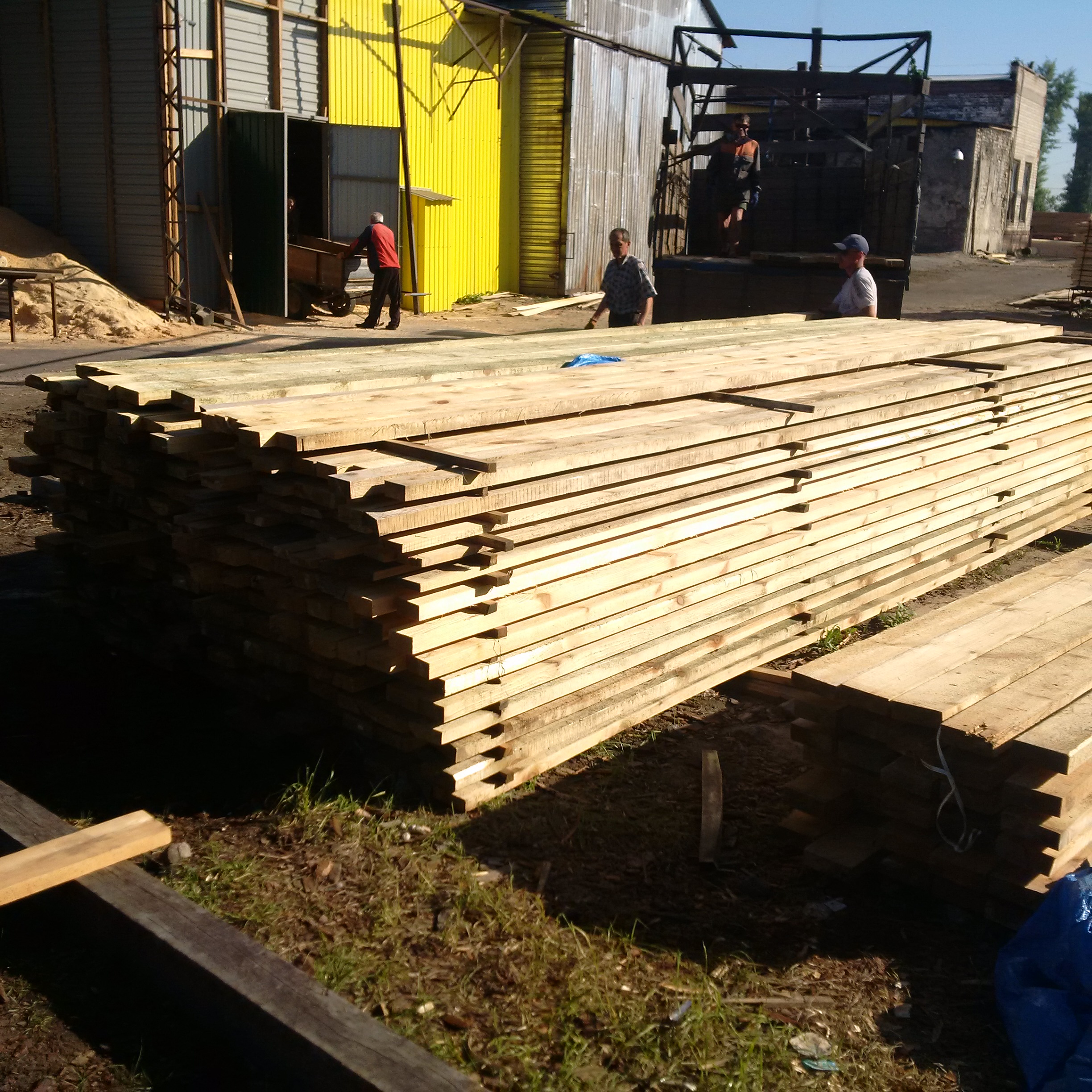

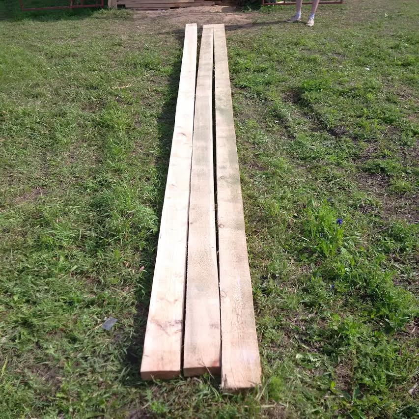

Итак, снова пришла ко мне ЖОПА. Привезли ж вчера дерево и звонит мне мой "прораб" и говорит, что это какие-то заготовки аборигенов, а не дерево.
Поехал утром, сфотографировал (фотка прикреплена) и отправил письмо с фотографией менеджеру для того, что бы он прокоментировал. Он перезвонил и сказал что это норма, это ж доска пилорамная и типа если вам надо супер ровно, но это будет калиброванный брус и стоить совсем других денег. У меня вопрос к уважаемым форумчанам - это я слишком многого хочу, или мне пытаются лапшу на уши надеть? :D Качать права я не собираюсь, мне для себя понимать.
Такие бумеранги не везде, а где-то четверь или треть.

Может это то, о чем предупреждала Таня:
Через месяц после завоза дерева, нам еще предстоит услышать все, что ТС о таком дереве будет думать :smile:))... но каждый должен это пройти на своем личном опыте :smile:
Все может быть :D Но месяц еще не прошел. Обзвонил еще 3 пилорамы - сказали что такое бывает (и на свежепиле тоже) и никто гарантию дать не может :D Люблю бизнес по-Харьковски
Месяц после завоза дерева ещё не прошёл

А чего хотеть от дерева на такой длине? Это ж не клееный брус... У нас почти все плотники не любят, а некоторые сразу отказываются работать с сухим лесом... свежеспил поставил, раскрепил, дал постоять под накрытием для подсохнуть и все ровно... а с этой доской, что у Вас, работать можно... только надо будет силу применять для его установки. У меня когда крышу делали, то плотники протянули месяц... лес подсох... ох и матюков было, туши свет... но они сами на себя матерились, т.к. вина по задержке была за ними... но ниче, справились... делали из толстых балок огромные рогатины (по типу как сварщики пользуются для поджатия металла) и ими прижимали брусья, сразу же их раскрепляя... все нормально стоит.

Велкам ту Юкреин. Это одно из того, что и должно было быть, увы. Почему через месяц - так как уже будет что-то собрано и дерево откроет свои новые грани...еще пару раз.
