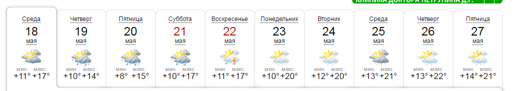

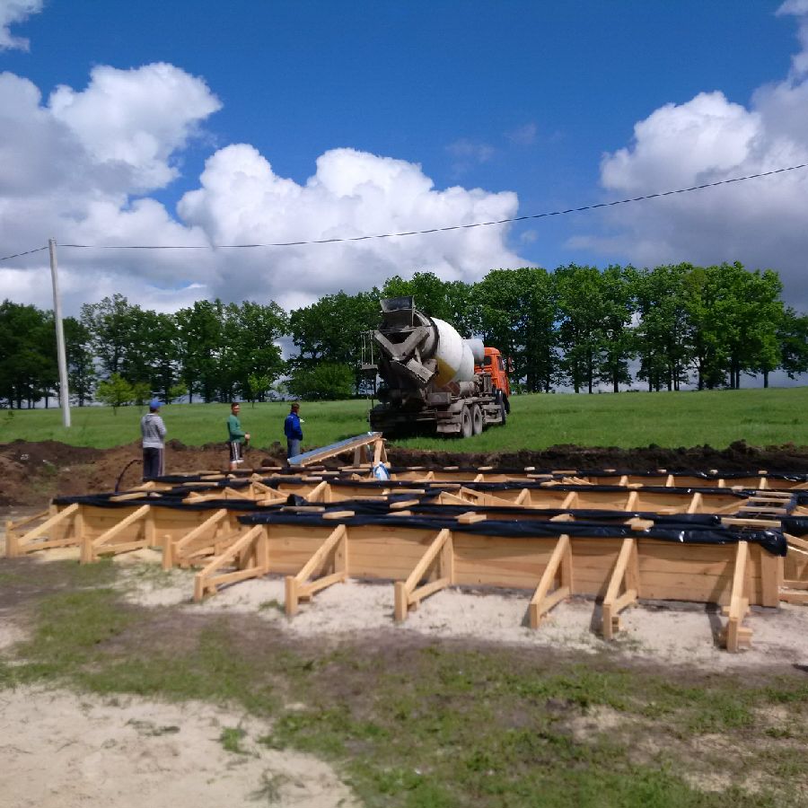

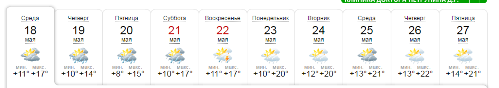

Итак, немного вестей с полей. Т.к. по состоянию на вчерашнее утро вроде как с опалубкой дела почти закончены, то было принято решение на сегодня заказывать миксеры. Конечно, надеятся на то, что на следующий день можно заказать бетон было глупо, но все таки удача оказалась на нашей стороне, за что большое спасибо менеджеру Яне. Вчера было оплачено 15 кубов, но, т.к. заезд к участку у меня по грунтовке, то было договорено, что я утром около 8 набираю диспетчера и говорю отгружать или нет, т.к. если пойдет дождь и дорогу размоет - то будет бедулька.
И что вы думаете? Вечером пошел дождь :D Утром я встал и поехал на участок - к счастью дорога почти сухая. Дал добро на отгрузку. Ну и судя по прогнозу, если бы не заливали сегодня, то я даже не знаю когда :D

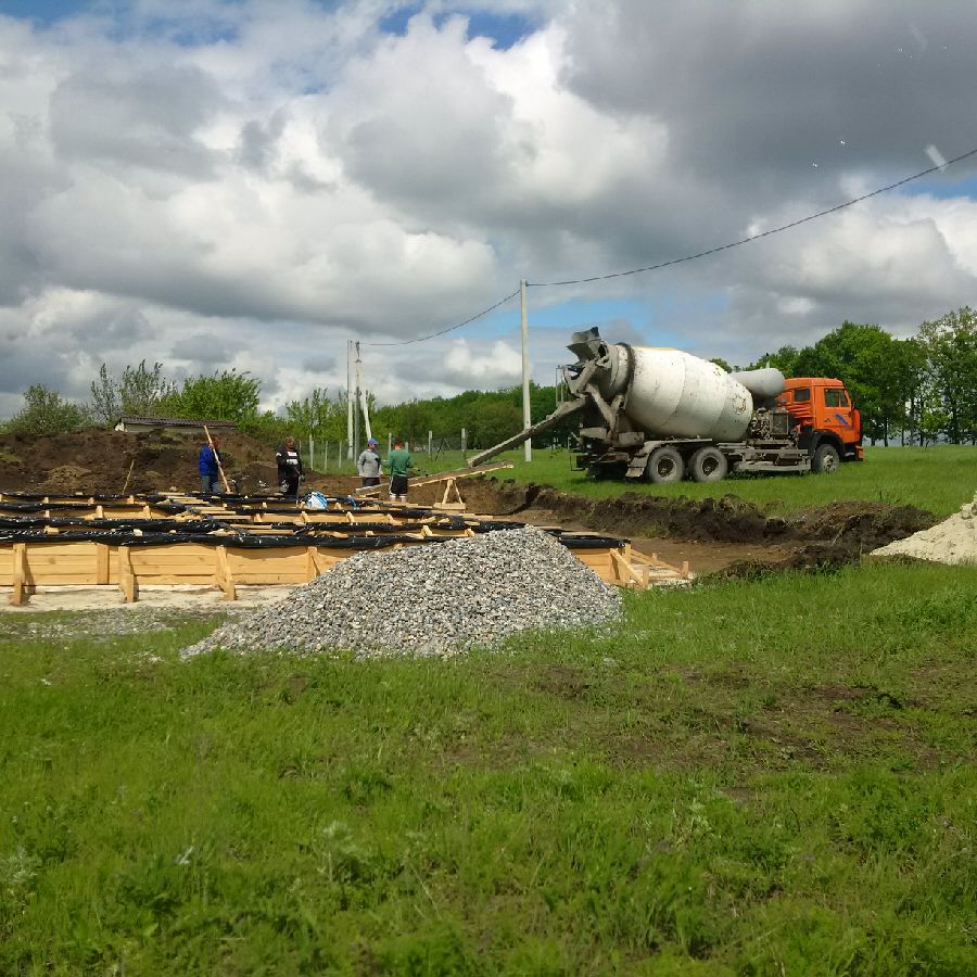

Отвез старшего в сад, смотался за глубинным вибратором, купил еще пленки что б укрыть ленту и отправился на участок.
Утром ребята сделали себе 4-х метровый дополнительный лоток, приехал миксер и пошла работа. А я уехал на свою работу.
Момот Бетон, М350 Хотя все еще в процессе, но понравилось с ними работать. Надеюсь не испортят о себе впечатление
