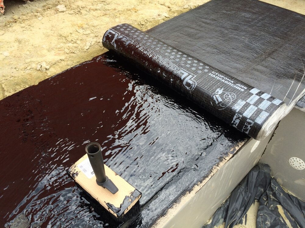

Обычно выравнивается раствором и по нему кладется рубероид (по свежему раствору)
Ну с впадиной то все понятно, а вот с высоким углом...может его просто немного попытаться "подрезать" болгарочкой? :D Или так оставить? :D все таки это меньше 1мм на метр :D

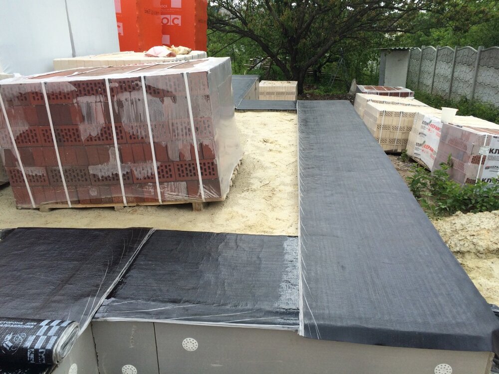

Недавно делал себе, сильно с выравниванием не заморачивайтесь.
У меня перепады +-1 см на метр, рубероид придавиться раствором сверху от первого ряда и само все станет ровным.
Рубероид покупал здесь:
rkcbud.com.ua/catalog/rulonnye-naplavljaemye-materialy/
У них большой склад, все в наличии и цены лучшие из того что я нашел.
Брал Унифлекс ЭПП, хотя достаточно было б и Биполя.
Главное выбрать полиэстровую основу и потолще.
Но я себе сделал с двойным запасом прочности, сначала все скрыл праймером (rkcbud.com.ua/product/praymer-bitumnyiy-aquamast/), затем гидроизоляционной битумной мастикой для фундаментов (rkcbud.com.ua/product/gidroizolyatsiya-dlya-fundamentov-bitum/) и на нее сразу раскатывал рулоны.
Возможно перестарался, но сразу идут стены из газобетона, по этому на гидроизоляции не экономил, хотя все делали сами, по этому переплата вышла небольшая (1 банка праймера и 2 мастики на 50м2).

- что использовать в виде гидроизоляции под стенами?
у себя делаем так - вспененный полиэтилен (подложка под ламинат 3-5 мм, или ленты Саудал, там есть как раз для таких задач) + обработка бруса основательно Гладиатор-3 + снизу и по бокам жидкая мастика
А почему не используете тот же рубероид?
камешковый - не подходит
битумный - надо с нахлестами наверх, а эту функцию выполняет обмазка битумом с трех сторон
подложка "компенсирует" и "прижимает" обвязку, рубероид так не сделает на каркасной стене
кстати, эта же подложка (2-3 мм только) используется в любом соединении деревянных стоек каркаса, между стойками и перемычками

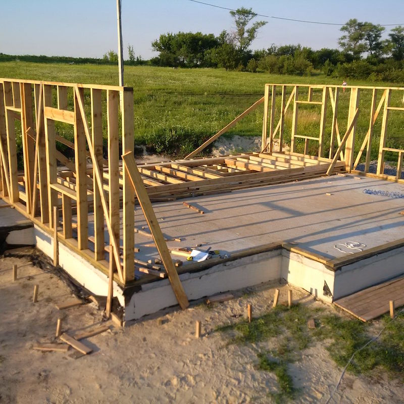

Ку-ку. Не ждали? А я приперся :D
Я, конечно, понимаю что мало кому интересна эта темка, но все же отчитаюсь о пройденном опыте.
На эту недельку взял отпуск, для того что бы хоть как-то продвинуться по стройке. Выравнивание фундамента решил сделать за счет двойной нижней обвязки и соответсвенно рубаночком подубирал в некоторых местах лишнее. С точки зрения конструктива и ваааще - вроде бы норм, с точки зрения времени - потерял день.
Еще так у меня болели ладони и фаланги пальцев вместе с пальцами последний раз когда я работал на рыбзаводе на Аляске. Вспомнил молодость :D К сожалению, т.к. отец у меня пенсионер, то дела продвигались конечно быстрее, чем если бы я работал сам, но все равно медленнее чем с 1 или 2 молодыми подсобниками. Приму во внимание
Писать особо не умею, по этому выводы, которые я вывел для себя за последнюю неделю (надеюсь кому-то да помогут):
1) Не знаю как свежеспил, но дабы меня не забанили за мат - я не буду говорить свое мнение о сухом лесе :) Такое впечатление, что авиазавод поставляет свои винты-пропеллеры как лекала на лесопилки. Борьба с пропеллера забирает очень много времени и сил
2) Рукожоп с помощником вполне за день может напилить и собрать +-10-ти метровую стену.
3) Не стоит экономить на инструменте. Лучше немного переплатить и пользоваться хорошим инструментом, или немного доплатить и вместо ручного взять электрический
4) Нейлер штука хорошая, но гвоздики у нас продаются уж больно хлипенькие. По
этому от случая к случая приходилось стучать молотком что б загнать 4х120. Забил киллограма 3, даже по пальцу ни разу не попал :D Но все равно - нейлер жизнь облегчает здорово.
5) Нужны молодые и полные сил подсобники :D
В итоге
1) В итоге вдвоем с отцом собрали почти 4 стены, 2 из которых стоят. В планах на следующую неделю - доделать 4-ю стену и поставить две.
2) Выпили кучу литров миргородской.
www.stroimdom.com.ua/forum/attachment.php?attachmentid=515067&stc=1&d=1467483857
3) Боль и ощущение себя несчастным :D Т.к. моя семья на даче+сильная усталость... эмоционально немного дало.
4) Получил шикарный загар - предплечья загорели, а ладони нет :lol: Пользуйтесь СИЗами :beer:
Если что-то вспомню еще - напишу. Завтра еду к жене и детям :crazy:

Вам бы ригель вместо второй обвязочной сверху сделать (по всей длине стены). Понадежней было бы (впринципе еще можите сделать, хотябы у тех которые еще не подняли).
Почему не во всех оконных пролетах хидер (в одном есть, но кажется, что только один, а на противоположной стене - нет ни одного)?!?
По проекту вторая обвязка...
По проекту нет, и я так понял потому, что это фронтонная стена, и основные нагрузки пойдут на другие стены, где либо окон как таковых нет, а а где есть - 3 по 250 на ребро лежат. И то не хидер, а закладную под рольставни сделал. На другой стене провтыкал - потом добавлю.
Не знаю правильное ли будет мое замечания, (тоже планирую строить себе каркасник, пока что изучаю технологию) но раскосины/укосины у вас установлены неправильно, запилы под них не делаются в верхней и нижней обвязке, она должна упераеться в обвязку и стойку, возможно я ошибаюсь и меня поправят.
Да, обшивка из ОСБ будет, горизонтально
тогда нет необходимости запиливать под укосины - они временные и Вы их снимите
ОСБ 12 мм?
Строюсь по проекту, по этому 99% делаю так, как там написано/нарисовано. Там именно так
ОСБ 12 мм?
По проекту вроде 10, но думал 12 втулить. А че их снимать то? Пусть будут :) Или от них вред?
имхо, хидеры везде стоит делать + двойные полные брусы по бокам с двух сторон любого проема (или тройные, в зависимости от ширины проема)
12-ка на двухэтажки ставится :-)
Или от них вред?
не стягивайте сейчас дом монолитными укосинами - потом когда углы будете ОСБ стягивать - поймете почему :-)
вреда нет, но это + запил и + микромостик холода, оно просто так не нужно
Спасибо, обдумаю
Ригель верхнюю вторую обвязку не заменит, она перевязывает стены, а нагрузку у него с окон и дверей снимает сдвоенные стойки, ригель во всю стену ставят когда нет сдвоенных стоек, что бы снять нагрузку с оконных и дверных проемов ( все мое имхо, основанное на видео и литературе)
