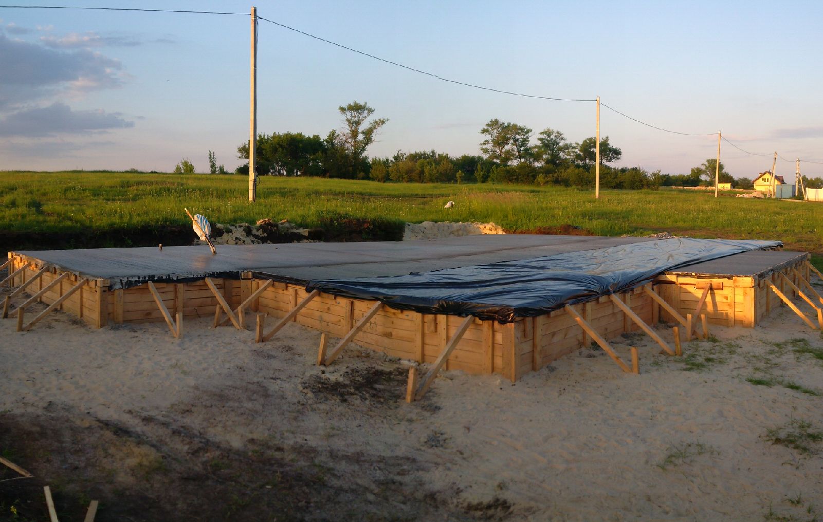

Было сделано:
- распалубка внутреннего периметра
- обратная отсыпка песком
- набиты направляющие для наращивания опалубки для плиты
- подготовлена арматура (сварена вдоль для подгонки по длине)
Ну и снова пошли дожди :D
Завтра должны начинать нарасчивать опалубку, укладывать гидроизоляцию.

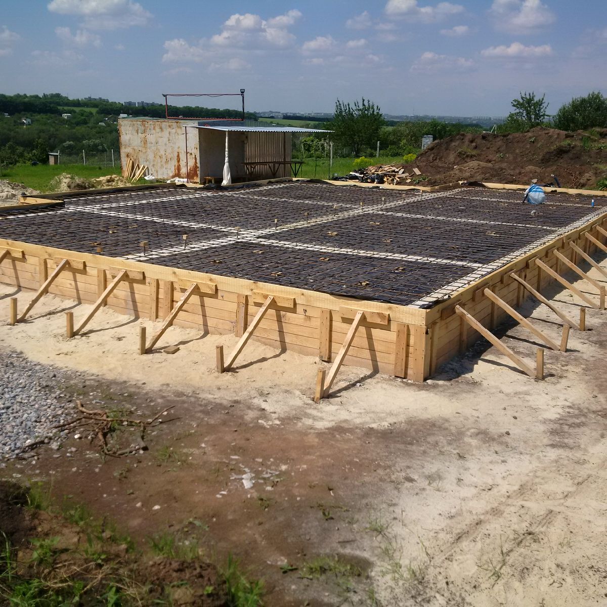

На стройке:
- связали арматуру под плиту
- отбили уровень на опалубке, что б лишнее подрезать
- у "прораба" двигатель хлебанул водички, по этому на пару дней перерыв. Если все будет Ок - в пятницу зальем плиту.

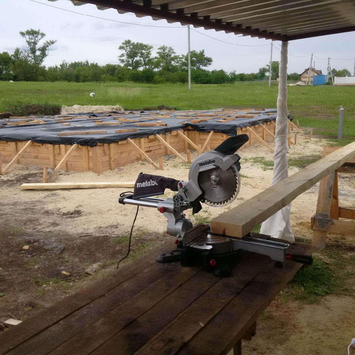

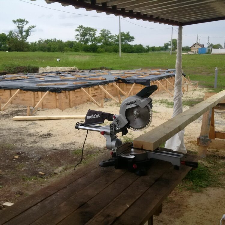

Ну что же, продолжим. Вот и наступила пятница - день залития плиты. Ничто не предвещало беды как звонит мне мой "прораб" с неочень хорошим настроением. Оказывается, я когда заказывал бетон забыл попросить длинные лотки :гы: ну ничего, вторая машина пришла с длинными лотками, но опоздав на 2 часа :D Говорили типа колесо пробила машина, но на самом деле просто провтыкали :D Водители в этот раз попались один другого краше. Ну да пофиг. Плита залита, со всеми расчитался, теперь пора самому включаться в работу.
Сегодня поехал на участок для того, что бы подготовить рабочее место, проверить инструмент, понять чего еще не хватает и возможно даже немного попилить. Таки немного попилил и высчитал сколько в среднем занимает одна стойка времени при работу в одну каску (притащить брус, выставить, отпилить и т.д.). В итоге вышло около 4-х минут. Но есть еще куда снижать, т.к. есть кое-какие лишние действия. Энивей время покажет. Теперь интересно сколько по времени будет сборка занимать :)
