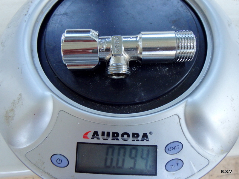

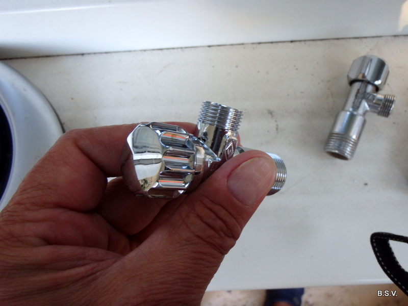

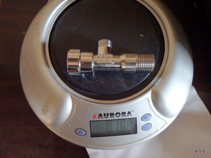

А можно попросить продолжить тему приборных кранов? Кроме альбертони, какие есть варианты? Мне надо 4 комплекта, из них часть на виду будет.
Sorry, упустил продолжение.

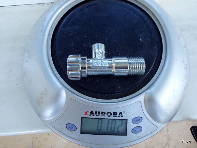

У Альбертони, плоская часть, куда можно подключить, как родную, довольно надежную цангу, так и щланг 3/8* под прокладку.
Недавно появившийся в Украине "Дженерал фитинг".
Из исследуемых наиболее тяжелый.
В работе пока не пробовал, но думаю, что спокойно можно использовать. Идет без цанги.
Я после ухода от "Альбертони" пользуюсь двумя брендами.
"Бугатти"- добротные краны, пока не подводившие.
Есть отрицательный момент, что в кране есть конус под "родную" цангу.
То есть, если идет подключение шлангами 3/8*, то нужно слегка снять конус болгаркой.
Но учитывая, что в основном подключаем жестко, то такое случается нечасто.
Также встречаются подделки.
Недавно заказчик привез из "Леруа" в упаковке из целофана.
И моему коллеге попалась.
Подделки отличаются, чуть удлиненным корпусом и менее качественной цангой.

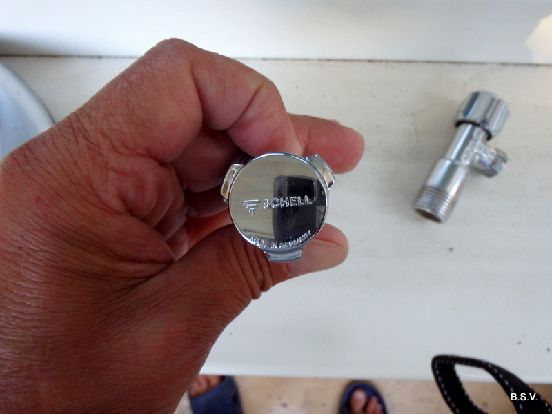

Также использую краники "Шелл"
3/8* идут в двух видах: с цангой и без.
Краны добротные, по дизайну и качеству вызывают уважение.
Настоятельно не рекомендую использовать всякие "Фадо", "Арко" и другой непотріб.
Если для заказчика экономия в 100 грн на всех кранах существенна, пусть лучше купит китайский "Валтек", он хоть сразу не развалится.

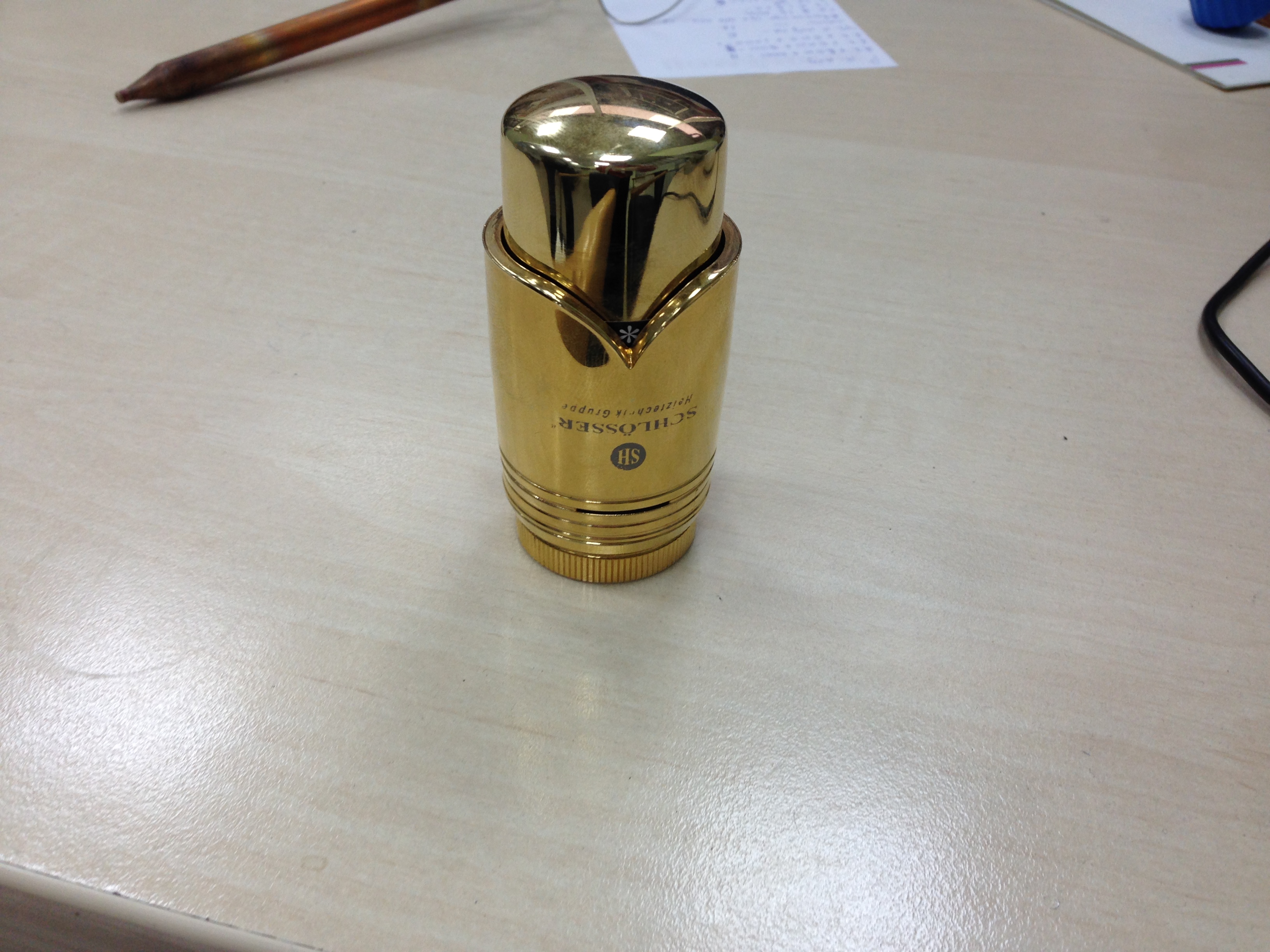

Сегодня хотел купить ЭТО один штука.
Даже с моей скидкой, жаба взяла верх:lol:
пАчему такой дАрАгой? Патамушта позолоченный:-P.
Сегодня хотел купить. Даже с моей скидкой, жаба взяла верх.

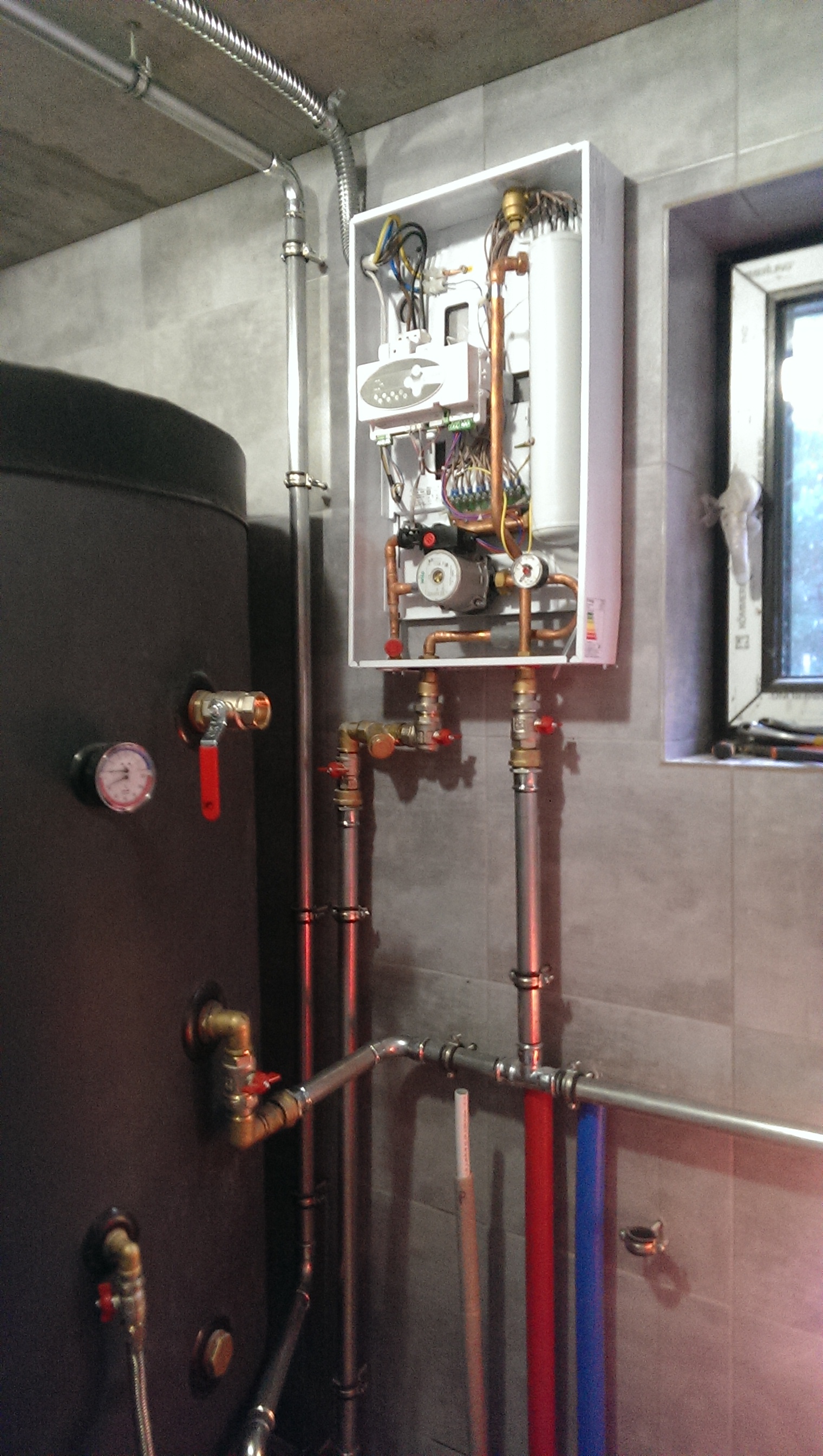

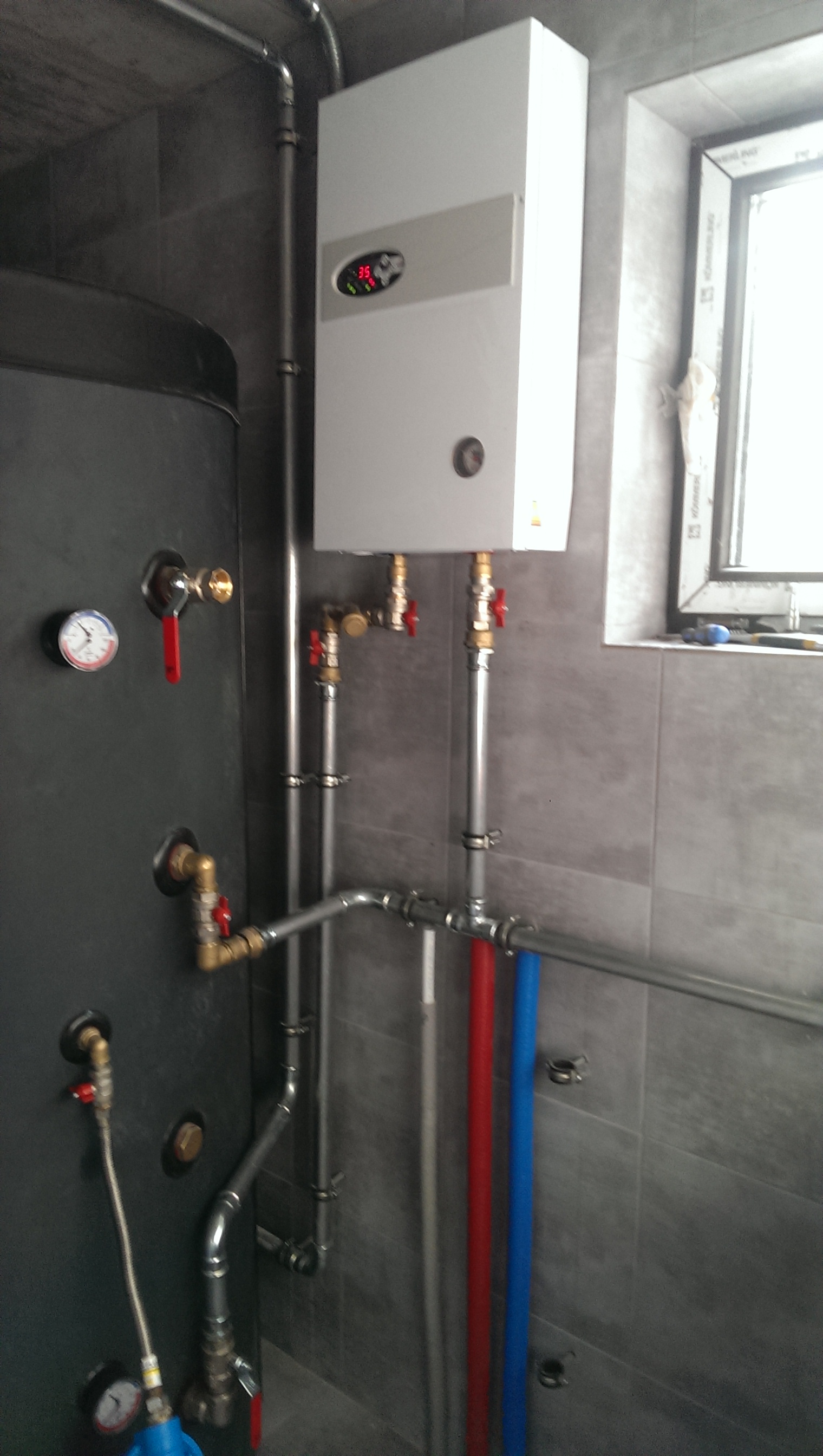

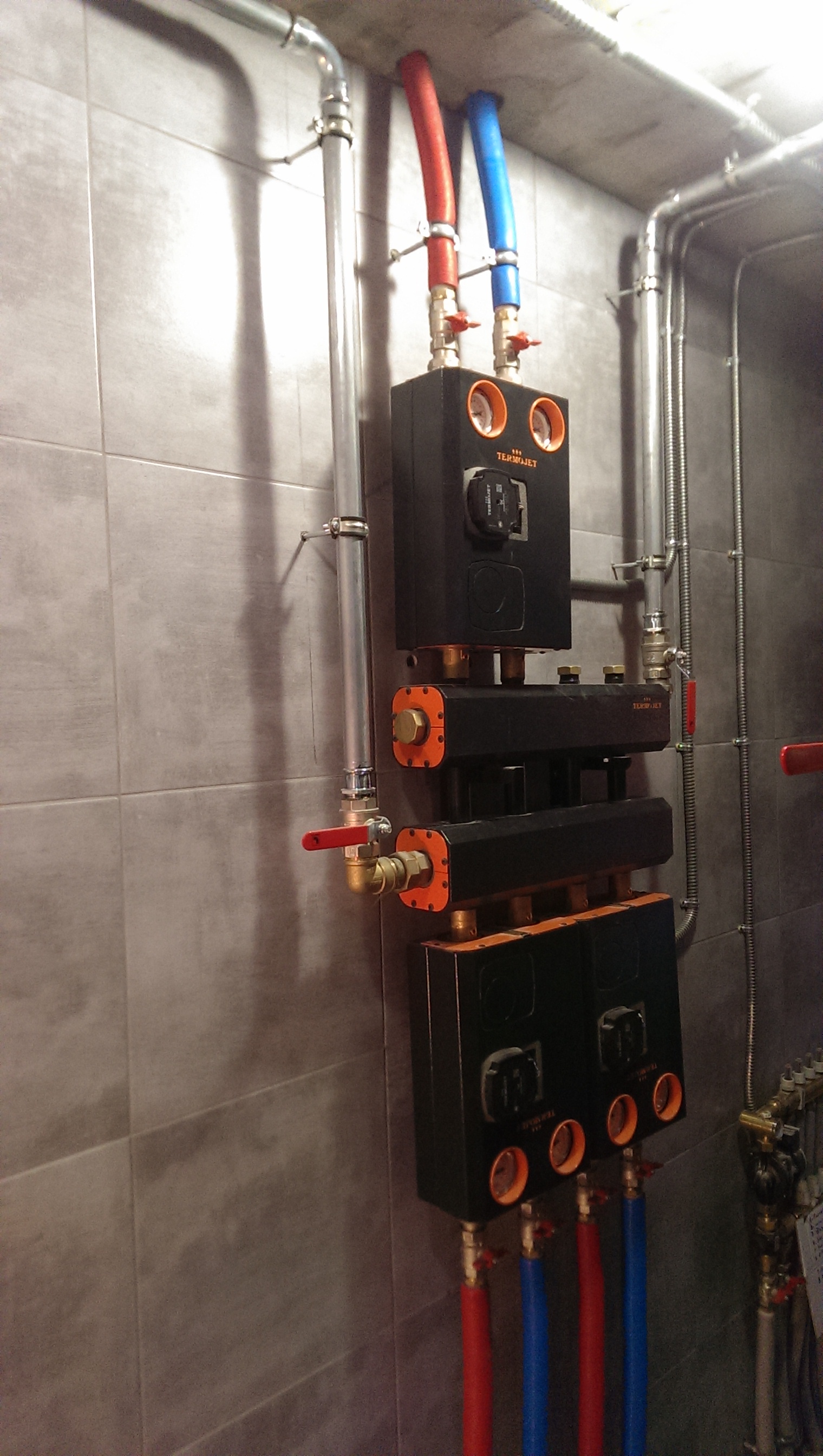

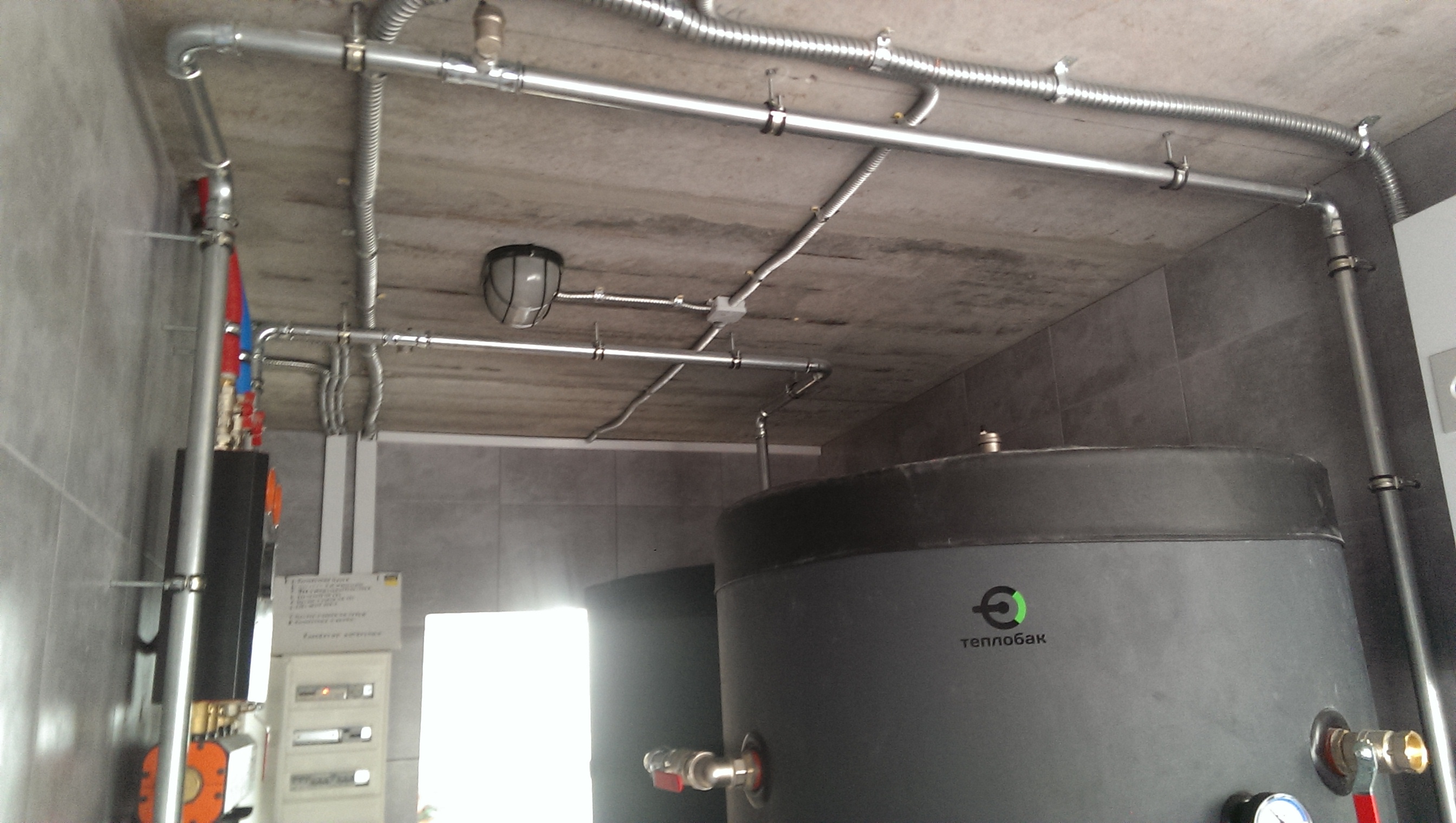

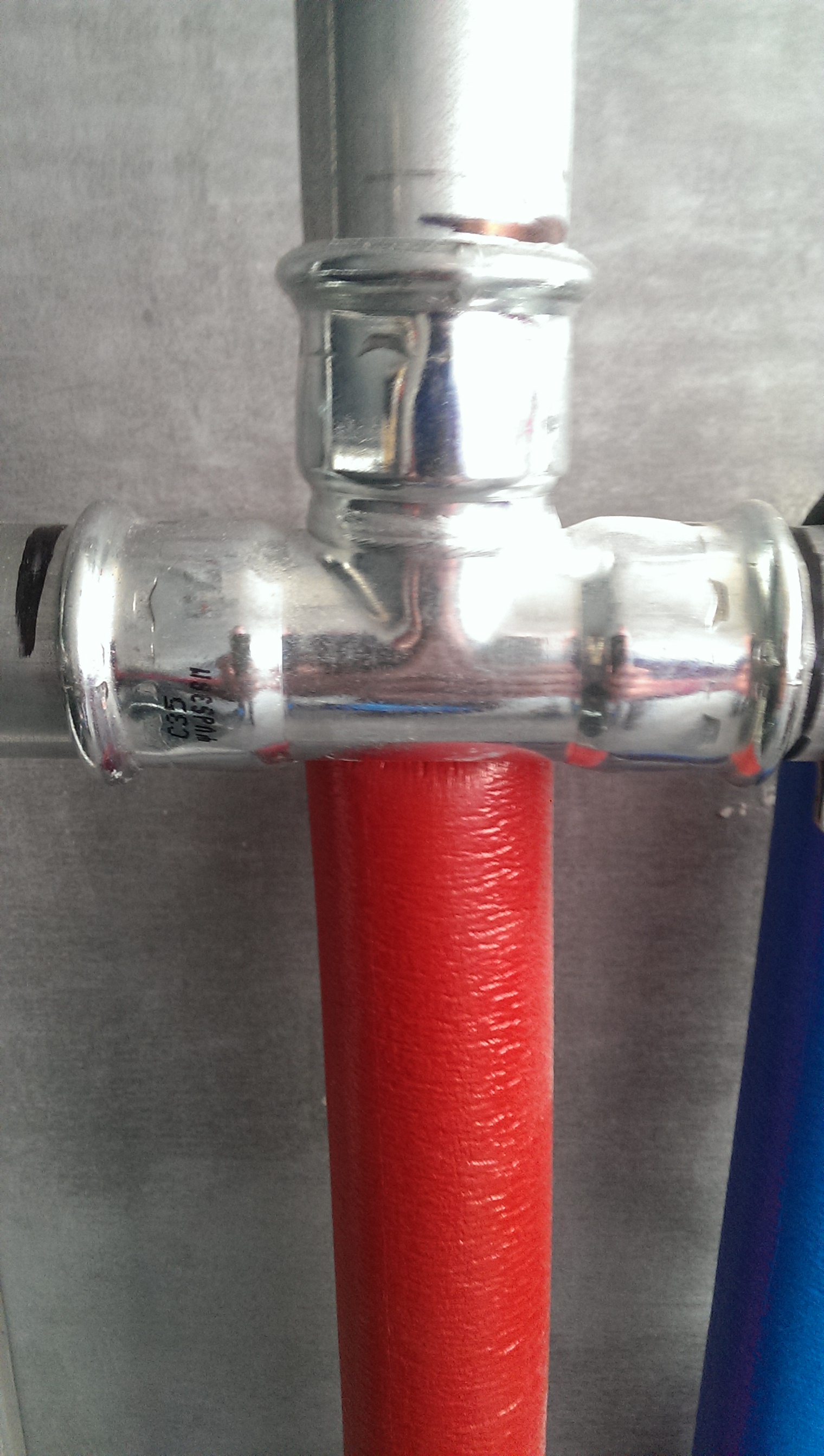

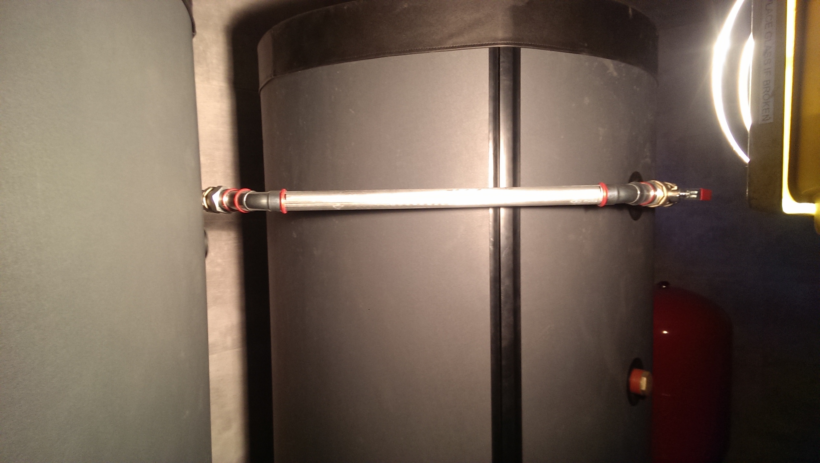

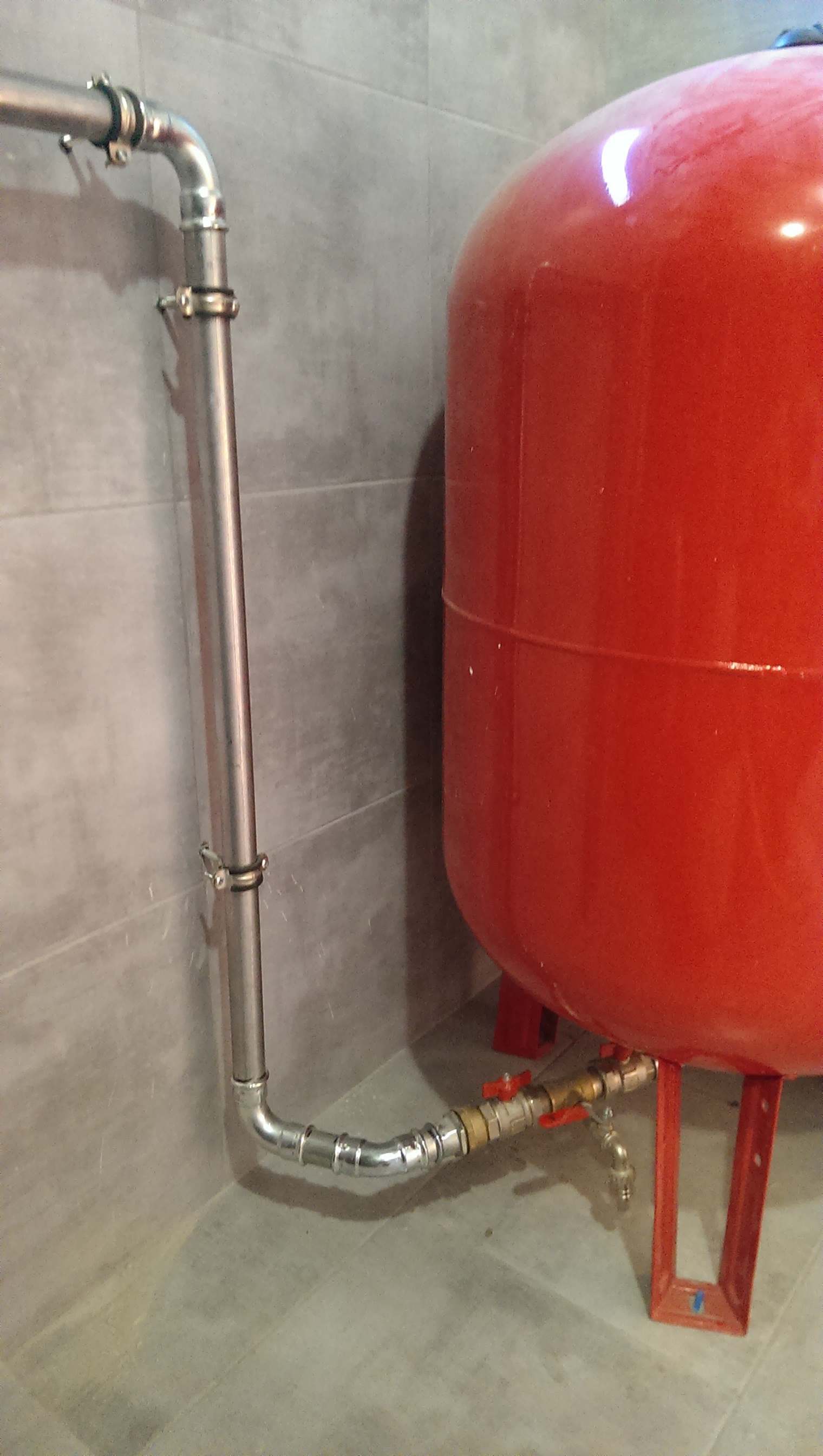

Вот забацали котельную новым для нас материалом- оцинковка. Монтаж проведен успешно и быстро. Течей и косяков не было. Материал очень понравился, никакого огня, припоев, тряпок, флюсов. Главное по цене очень приятно, по сравнению с медью. Минус- режется труборезом очень тяжело. Пришлось ездить на Ремс за режущим роликом для таких материалов. Но мы рискнули и от трубореза отказались. Процесс монтажа в два раза ускорился. Теперь подумываю вообще медь списать в прошлое. Для питьевой воды есть нерж. Он тоже по цене сильно уступает меди.

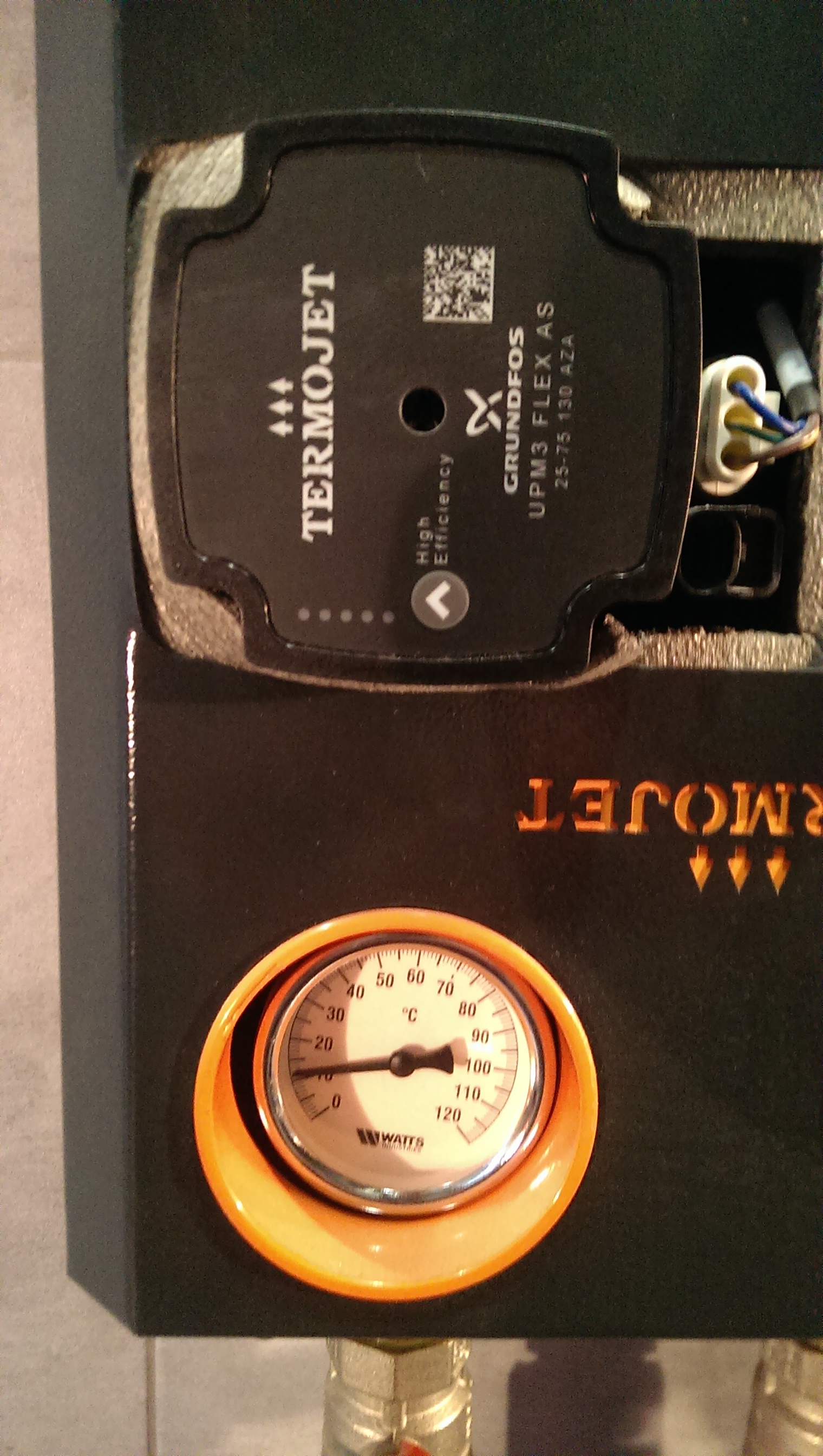

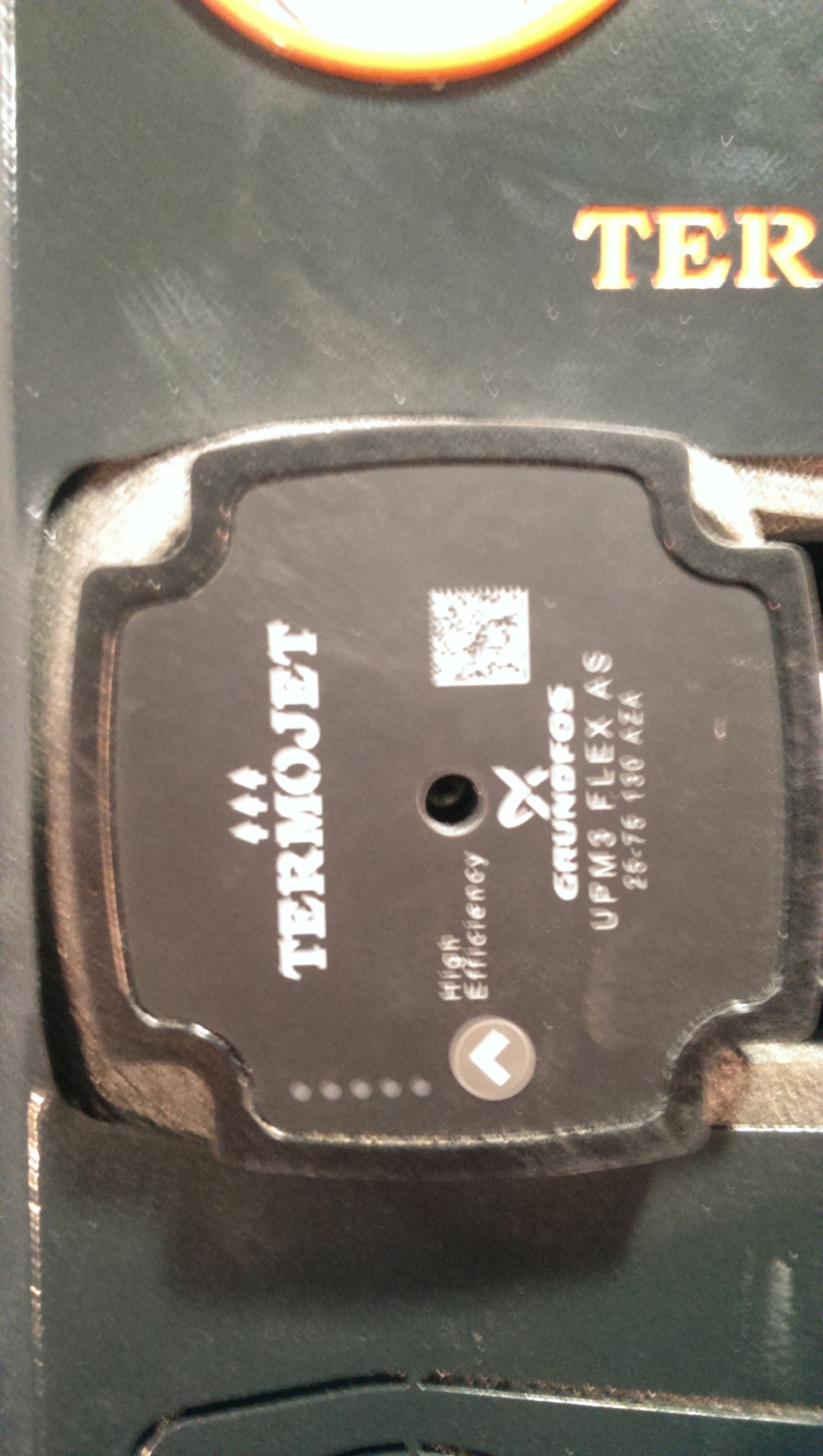

Так же первый раз опробовали Термоджеты. Если что-то сказать, то ничего не сказать. Группами быстрого монтажа их назвать сложно. Но ценовая политика по сравнению с европейцами рудует. Хотели брать насосы Альфа 2, уговорили на их энергосберегающие джетовские от Грюндфос. Шильдик мейд ин франсе :) По логике то же самое. И на много дешевле.
...Но мы рискнули и от трубореза отказались. Процесс монтажа в два раза ускорился. ...
В смысле болгаркой резали? Тогда не вы рискнули, а заказчик... Если его конечно уведомили о таком риске за его счёт...

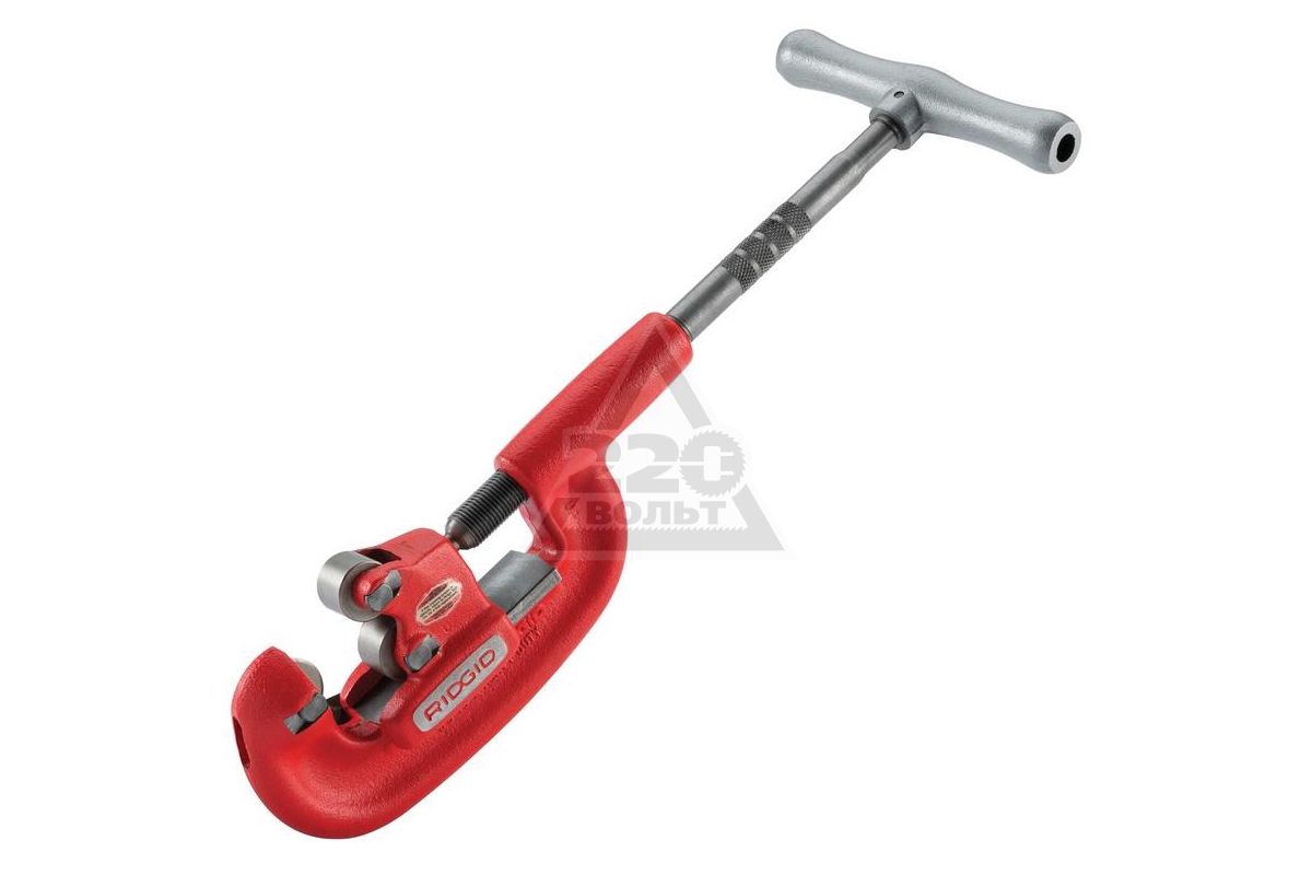

Нет не болгаркой. Одолжили у хороших людей такое 1.thumb.jpeg.4254facde2a9f97c51e9d2895646a724.jpeg
А против болгарки какие у вас аргументы? (кроме того, что производитель пишет, что нельзя)
...А против болгарки какие у вас аргументы? (кроме того, что производитель пишет, что нельзя)
У меня собственно один аргумент - при нагреве пассивирующий слой разрушается. Читай отрезанный край на определённую глубину превращается из оцинкованного в обычную чернуху. Хотя и сам торец при любом способе резки таким же становится... В общем рано пока медь списывать похоже.:)
С болгаркой чуть иначе - там края становятся острыми, а резак забирает фаску, загибая трубу кромкой внутрь - остается только почистить грат со внутренней стороны.
Без фаски от резака резка болгаркой формирует острые края и заусенцы и при всовывании трубы в фиттинг, можно порезать/порвать/повредить резиновые прокладки фиттига.
Что приводит к другой веселухе, но это потом :)
Другой аспект - инструмент. Арендный - его надо калибровать, ибо за ним никто не смотрит. А некалиброванные щеки - это ад.
На выходе его проще купить и иметь свой. Но он стоит жирных денег, которых всегда жалко :)
А если уже купил - его надо отбивать, втуливая эти пресс-системы куда только можно
Вобщем да, медь на пайку пока рано списывать.

Это вы про технические подробности пишите, а я про молекулярные если хотите. Сантехники не пуганные - не знают, что слой оцинковки сгорает при сильном нагреве. А например кровели в курсе, что металлочерепицу и металлическую водосточку болгаркой резать нельзя. Вернее можно, если заказчик не видит... А для нормальных руферов необходимы высечные ножницы. Но трубу они вряд ли одолеют...
Учитывая, что в сантехнике есть вполне реальная технология вваривания горелкой с припоем в крупную оцинкованную трубу мелких оцинкованных труб, клали сантехники с прибором на эту молекулярную биологию :)
Значится так. Мы пробовали пару резов делать болгаркой, режется и отлично. Никаких температурных изменений (визуальных) не обнаружено ввиду быстроты отрезания. Далее, если конец трубы действительно что-там изменяется, то прессуется эта система по краям фитинга, где находится уплотнительное кольцо. Конец самой трубы в опрессовке не участвует.
По кромке. После обрезки болгаркой, что мешает обработать фаски внутри и снаружи фаскоснимателем?
По клещам. Система пока нова и клещи дают, муха не сидела.
А про медь, это как про листья, которые жгут. Дед жег, отец жег и я буду всю жизнь жечь. Так что паяйте дальше. :beer:

Еще чуточку дегтя в кашу хозяев медной горы.
Розница пример 35 мм труба
Оцинковка- 4,77 ойро/м
Нерж- 13,17 ойро/м
Медь- 23,67 ойро/м еще сюда добавьте припой, зачистки, флюс, газ время.
P.S. А еще у нержа и оц есть отводы 30 грд, 15 грд и всякие соединения, что медь далеко сзади.

Не знаю, откуда ты берешь такие цены на медь, но озвученные на 35, сильно превышают реалии.
У меня все есть, и нет проблем с арендой инструмента.
Но пересчет котельни в нерже не добавляет оптимизма.
В оцинковке приблизительно одинаково.
Если диаметры более 35, оцинковка дешевле.

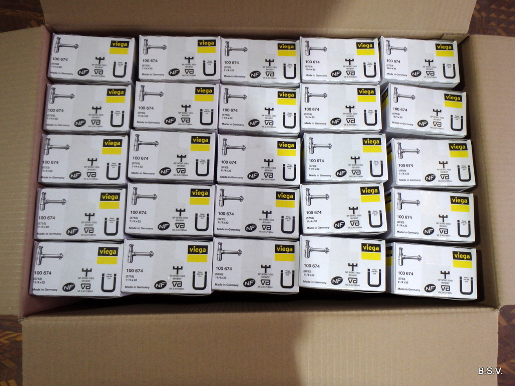

На НЗ взял немного сифонов и Г-образных трубок на мойку.
Стандартные хромированные бутылки и 101572 отличающиеся более длинным выпуском и более длинным сливным коленом.
Вроде и стопка небольшая, но 1100 ойро ушли.
Зато не с Китая.

3. Павел, вопрос по насосам. А как планируется ими управлять? Ведь Flex AS, AC это не совсем полноценный частотник.
