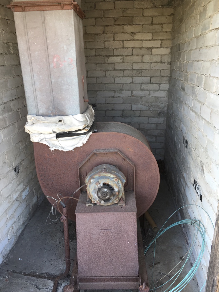

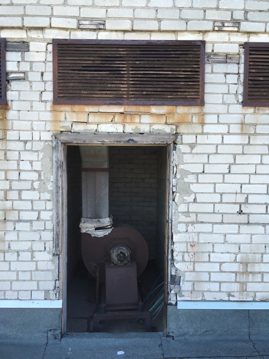

А ну подскажите моему коллеге:
[12:20:07] Вопрос: нашёл на крыше новой серверной бесхозное помещение 2,9 на 1,6м
[12:20:18] Высота 3м
[12:20:30] Туда генератор поместиться?
C вентиляцией там все в порядке. Это и была вениляционная на советском заводе.
Генератор будет дизелек в районе 20 КW. Хотели варить ящик на крыше, ну коль такая пьянка.

станет.
улитку выбросить, генератор вставить.
вентиляцию на радиатор с улицы завести, выброс уже есть решетка над дверьми
двери поставить обязательно.

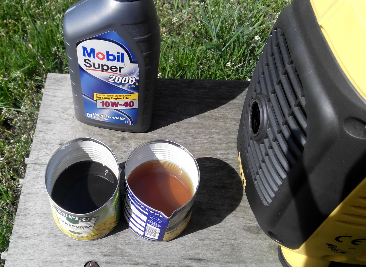

Доброго дня! Приобрёл EUROPOWER EP4100,кто подскажет какое лить масло,тем более я так понимаю
его надо обкатать,и как и сколько его обкатывать. Думал купить хадо 10w30))) Но чё то стрёмно по отзывам.Я понимаю что на масле экономить нельзя,поэтому к вам ГУРУ и обращаюсь. Заранее спасибо за Ваш опыт и потраченное на меня время.
Добавлено через 44 минуты
Или всё же можно лить и 10w40,и опять же какое лучше минералка,синтетика,или полусинтетика.
хадо 10w30
Заливайте полусинтетику 10W30 или 10W40 - оба подойдут. Главное, для карбюраторных двигателей.
Время обкатки, обычно, 20 моточасов. После того каждые 100-200 моточасов, разные производители советуют по-разному.

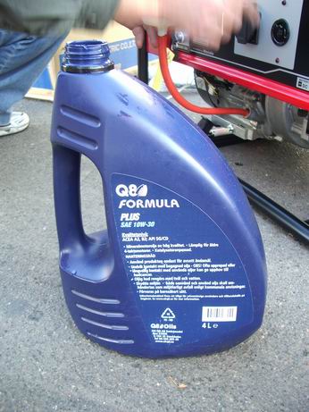

Так как вы занимаетесь ремонтом или продажей или обслуживанием генераторов,посоветуйте бренд какого масла лучше купить,я живу в таком месте где проблема с качеством в основе идёт фуфло.Буду заказывать в интернете. А что заказать сам не знаю,так как профан в этом. И сколько часов можно без передыху работать генератору при обкатке и при какой нагрузке.У нас в основе продают Хадо,но у меня нет доверия к нему,разлив с бочек,и стоит у них годами,что есть плохо для масла.СПС Еngeneer!
Обычно, беру Ligui Moly, ZIC, Mobil, Q8 Formula в литровых упаковках.
