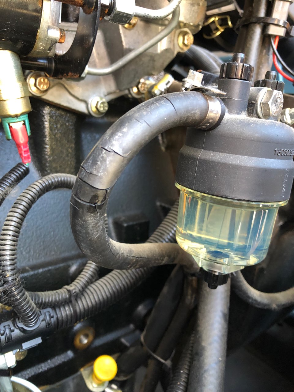

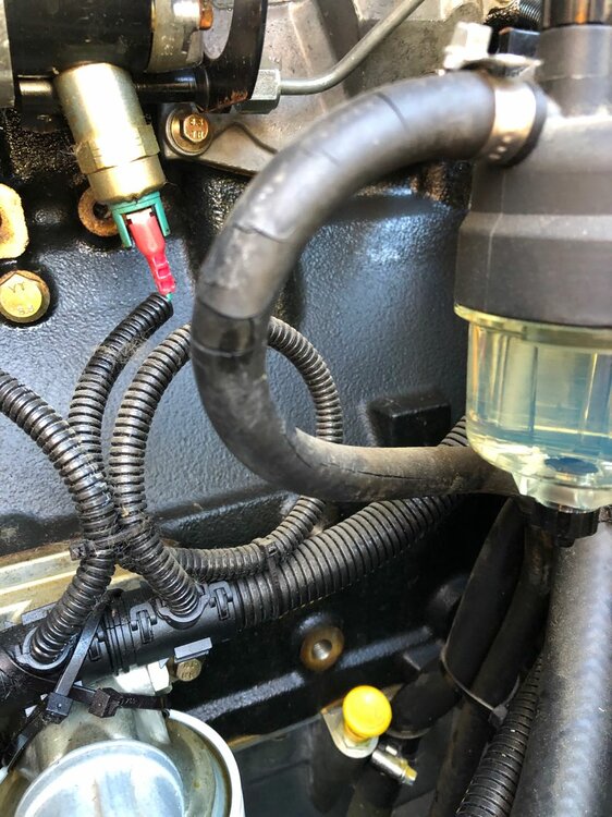

Чтобы не плодить новую тему, вопрос к спецам и пользователям:
Неужели, после четырех лет эксплуатации (по большому счету, если он раз в месяц включается, то и добрэ), патрубок на таком фирмОвом генераторе должен был придти в хлам???
Я не спец по этим дэвайсам, но вот в своем автомобиле, я такого не встречал...(((

да, должен. Он просто высох.
а сколько он включается то не имеет в данном случае значения. Обслуживать нужно вовремя, и все будет в порядке
Хотя у Перкинса топливная хреновая, часто проблемы вылазят по завоздушке. Особенно они любители пластиковых тройников и уголков с быстросьемниками - то вообще жесть, ходит плохо

я не зря о подогреве спросил. он сушит шланги, мотор греется и температурой подсушивает все вокруг

так дизель же....
Я просто одного не могу понять - у меня под капотом, ну тоже аж никак не холодно, но патрубки все целые.
(уже все заменили))))))

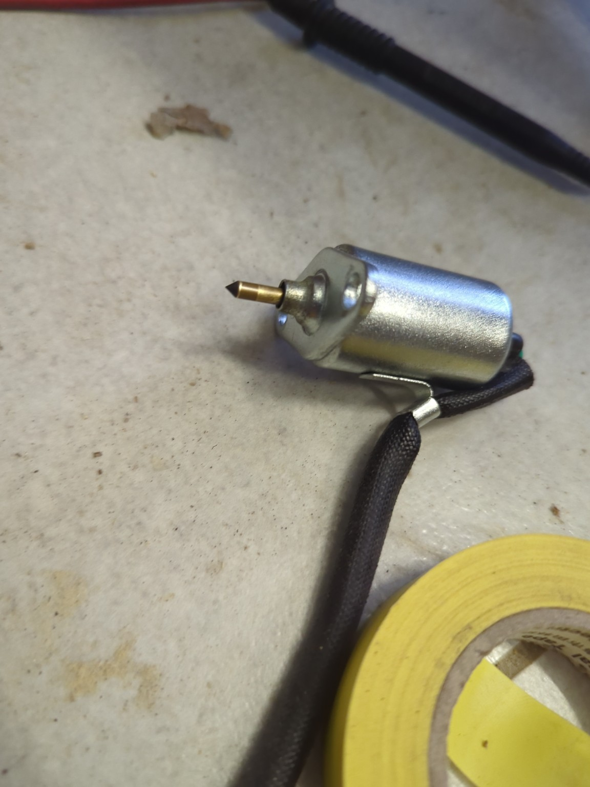

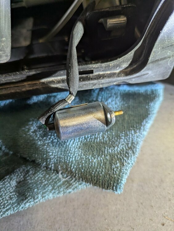

Підкажіть, інверторний генератор Champion 3500 двопаливний, експериментальним шляхом встановлено що соленоїд на карбюраторі доживає (при подаче 12 може втягнутися, може ні, залипає). По офіційному репейр-мануалу він іде лише в зборі з карбюратором, ще і карбюратор не самий дешевий і фіг де є (на ебее в сша 50 баксов знайшов лише). Питання, чи не може він бути універсальним і чи та голка вона під конкретний карбюратор чи можна спроюувати взяти якийсь аналог?
