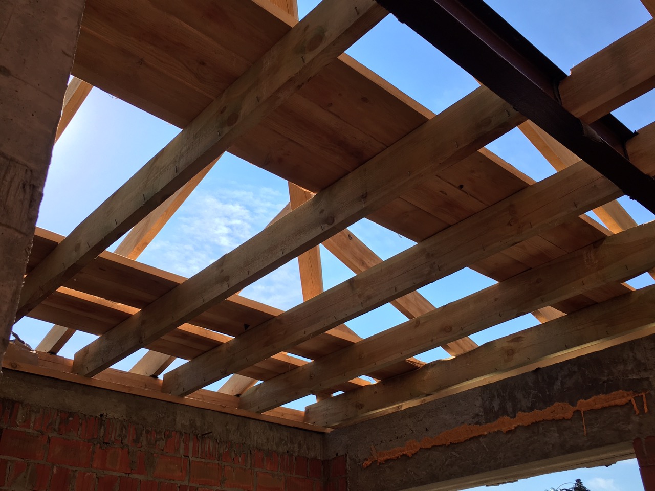

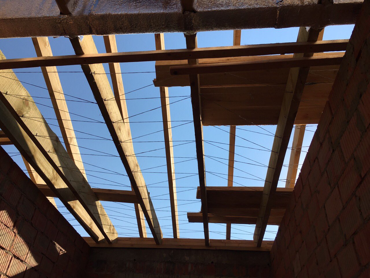

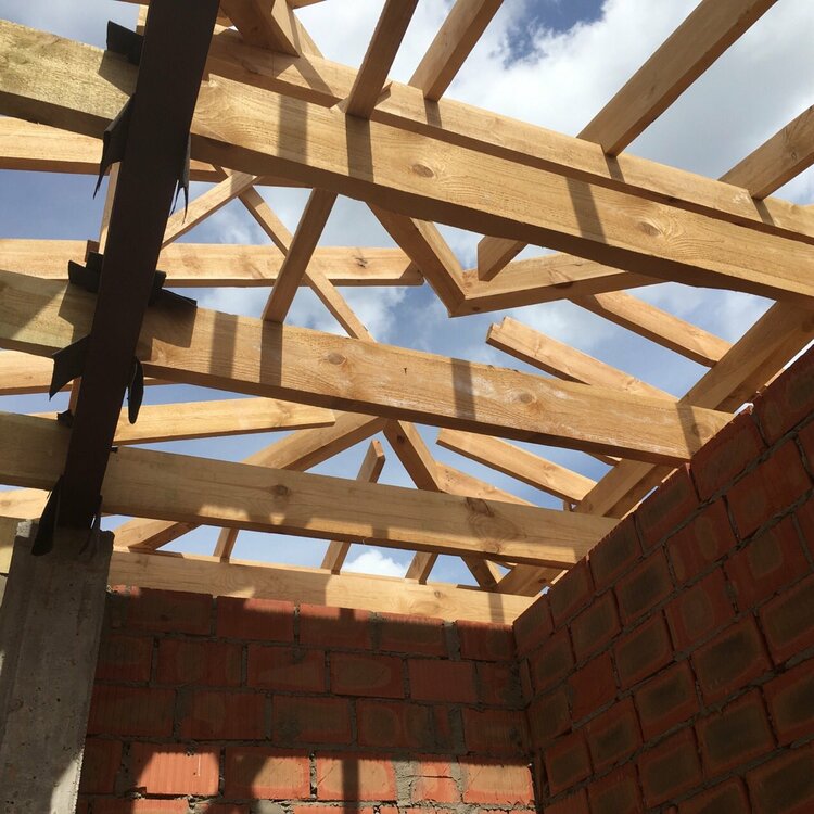

Имеете в виду, чтобы стык плит не пришелся на двутавр?
Это не важно, где будет стык.
важно что бы двутавр полностью оказался в "тёплой зоне" т.е. утеплителем его нужно полностью "обойти вокруг"
п.с.: коричневым отображены деревянные балки, входящие в двутавр. оранжевым - зона укладки теплоизоляции
Спасибо! Поняла теперь :). Так и планировали - между балками 200 мм утеплитель, сверху еще 50 мм чтобы перекрыть балки.
сверху те же 200 мм! металл нужно полностью оставить в тепле а частично изолировать

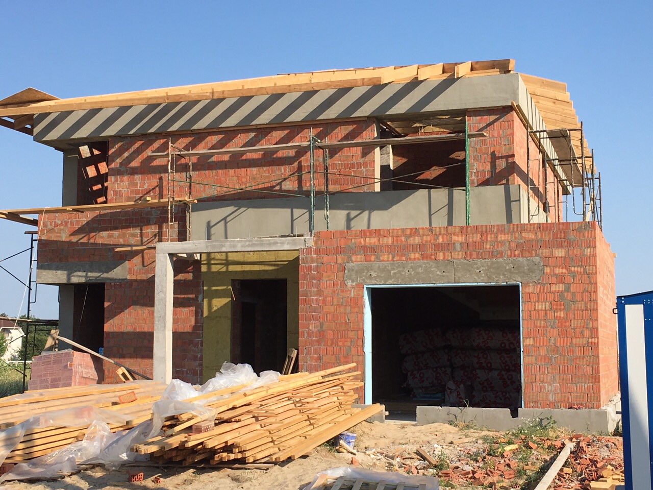

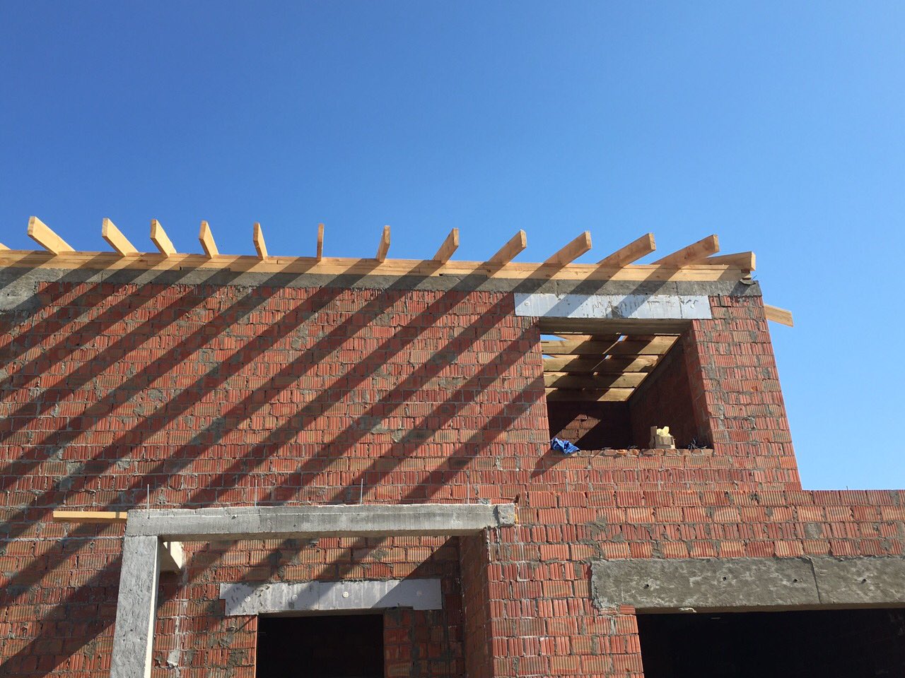

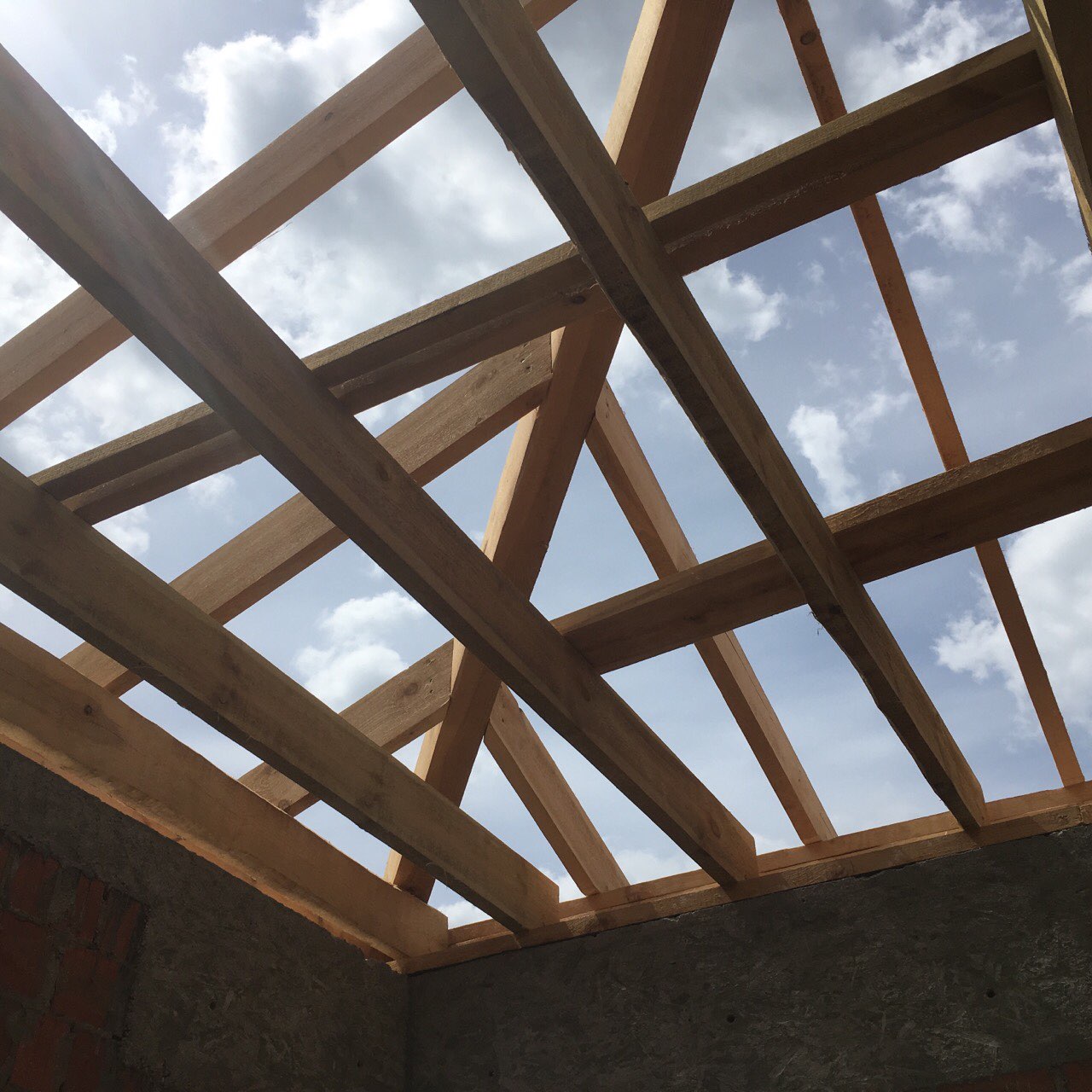

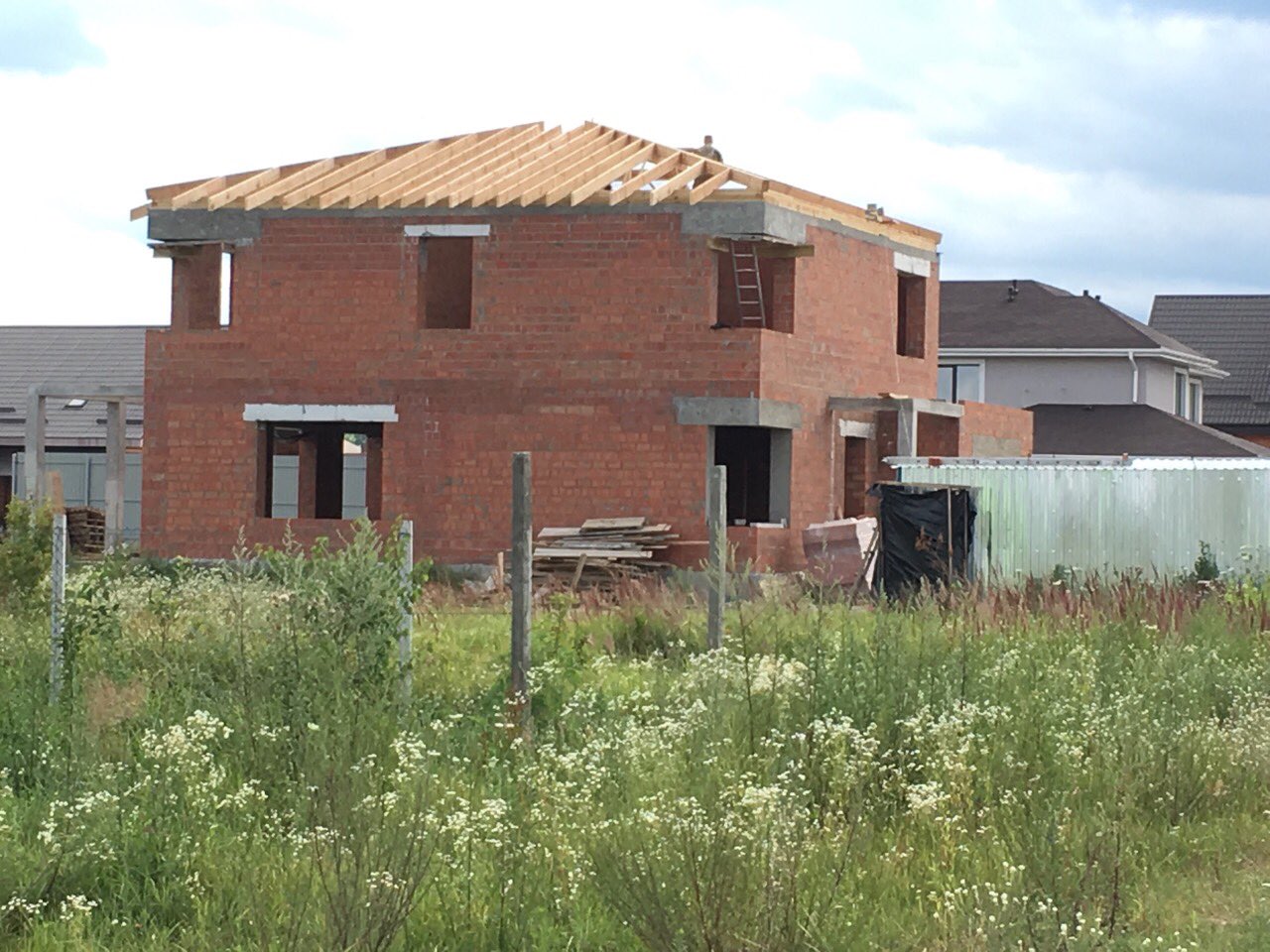

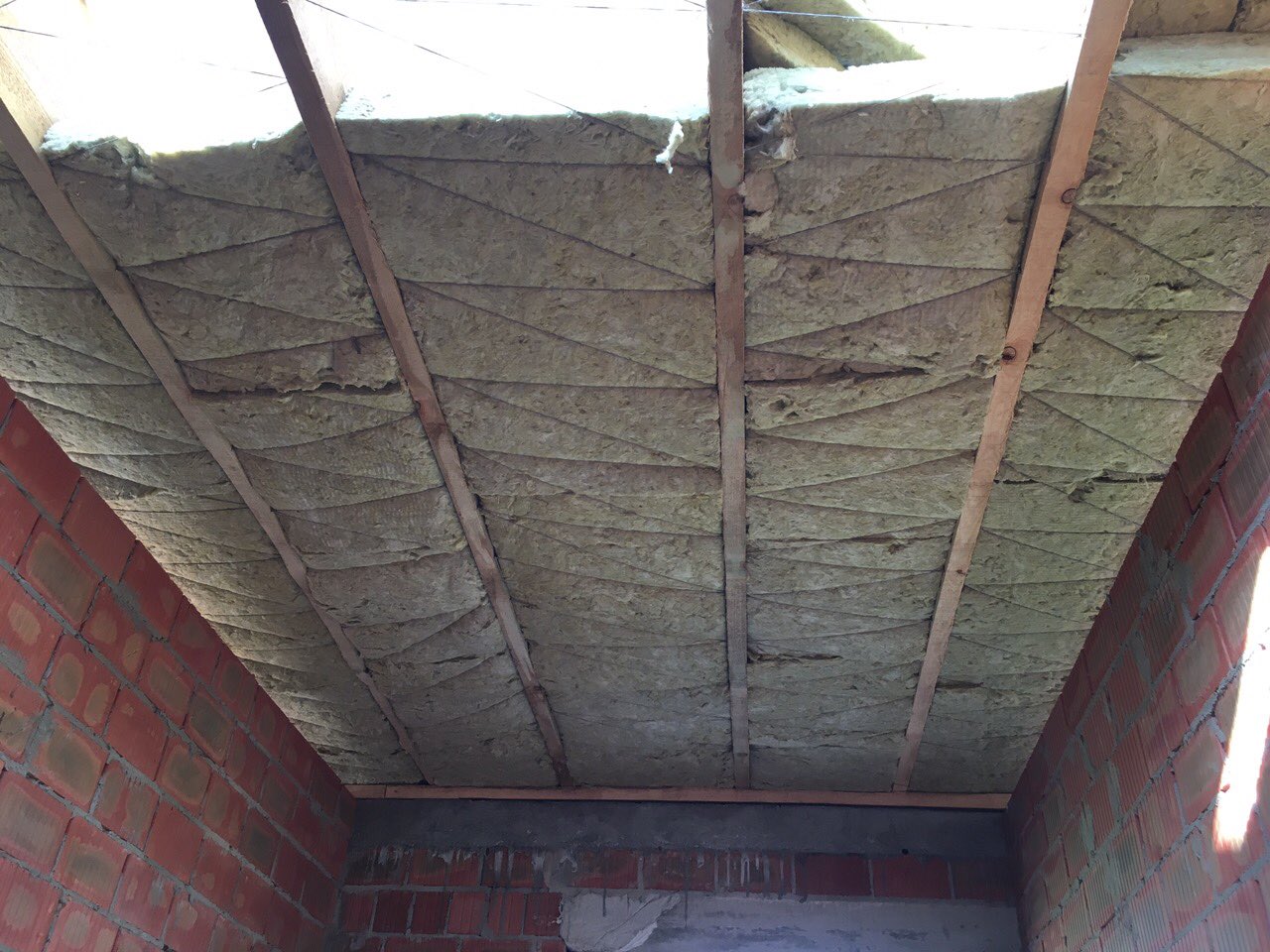

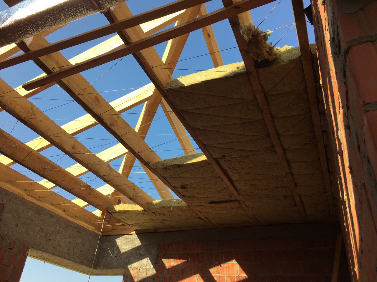

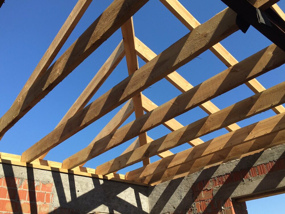

Продолжаем крышу ... Приходится делать утепление потолка, и потом накрывать над этим местом скат осб-плитой, т.к. угол наклона крыши маленький, и по-другому очень тяжело качественно проложить теплоизоляцию возле стен...

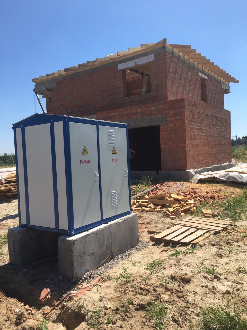

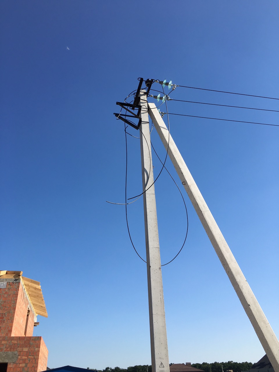

А еще мы дождались свой трансформатор! Ж-)
Теперь проблема с декларацией на строительство этой КТП... Бюрократия сводит с ума :o... Неделю ждешь и оказывается, что ты "Киево-Святошинский" сократила до "Киево-Святош." района, и еще пара таких же мелочей, и в результате декларация не принята :fool:. и теперь в понедельник все сначала.
