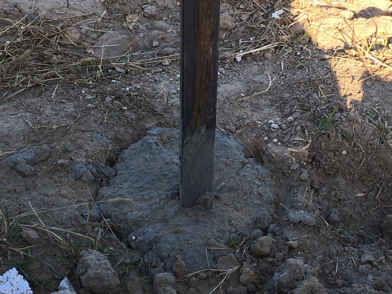

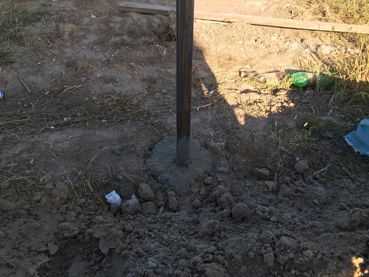

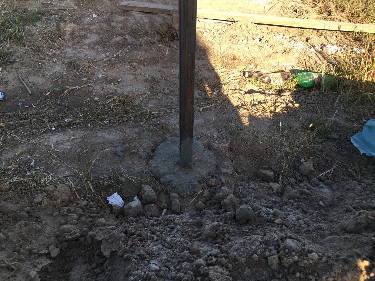

Ситуация следующая - человек, с которым мы договорились о выполнении работ как бы прораб или бригадир, но рабочих у него нет, нанимает подсобников, каких получится. Вместо того, чтобы стоять и контролировать их пускает все на самотек,и теперь "маємо те, що маємо". Основные ошибки:
1)щебень крупный, надо было фракцию 5-20, а не 20-40,
2)мало мешали в бетономешалке, и теперь щебень отдельно, песок с цементом отдельно
3)возможно мало цемента
4)просили сделать либо ростверк на столбах, либо слегка заглубить ленту, по факту ленту положили на подсыпанный грунт :o, конечно теперь трещины там, где он просел.
И теперь вопрос - как все исправить. Бригаду прогнали, с "бригадиром" встречаемся в понедельник считать наши затраты на материалы, которые он возмещает. Бетонную часть надо демонтировать, это точно. Можно ли при этом оставить столбы? Участок с уклоном, грунт будем подсыпать. Пока, в существующий грунт столбы углублены от 1 метра ( где уровень грунта не поднимаем), до 300 мм (столб на 300 мм закреплен в грунте и на 700 мм будет в ленте). Можно ли демонтировать ленту, не сбив при этом столбы?

В данном случае похоже что легко.
олько за цемент и арматуру, и заставить вывезти весь бетонный мусор, или и столбы тоже придется?
Столбы скорее всего устоят в процессе демонтажа. Возможно даже арматуру удастся извлечь слегка испачканной бетоном. Это не страшно.

Мы уступили и сошлись на заглублении 100 мм,
Ну это совсем не заглубление
Мы закопались мин на 60-70 см
А арматура была?

Арматуры мало, долго решали стоит экономить или делать полноценный каркас, но, учитывая предыдущий опыт строительства ( а Мариуполь весь стоит на глине), приняли решение армировать без фанатизма. Заглублять сильно не хотели, т.к. заливались столбы, а лента выполняла роль связующего ростверка. Необходимо было снять рыхлый "грунторослинний шар".

Татьяна, я бы согласилась, если бы дело было только в трещинах (причина - мало арматуры- наша вина), тогда мы бы еще поборолись за жизнь этой ленты... Но "бетон", который на шестой день можно отломить руками и раскрошить руками в песок наводит на мысль , что и с ним не все в порядке... Да и поехавшая на бок опалубка тоже не оставляет шансов на реабилитацию...
А кто цемент привозил? Песок овражный?

Цемент привозили мы - дикергофф, 500 - й, песок речной...
Если конструкция не проработана, то зачем мастеру/прорабу надо было начинать работу? А мастеру/прорабу эта задача не по зубам?
все очень просто, чтобы заработать денег:(
Материалы хорошие.
Какие параметры и кубатура залитого? цемента 1,25 тонн, можно высчитать пропорцию цемента в залитом бетоне
Залито около 6 кубов, ширина 200 мм, высота меняется от 200 мм до 900 мм (уклон выравниваем). Если в 1 кубе цемента 1,1 тонна, то 1,25 т = 1,14 куб м. Получается 1:5 почти соотношение. Конечно, если весь цемент пошел в бетон, а не уехал в неизвестном направлении.
В любом случае, бетон демонтируем. Лишь бы столбы теперь не покосились.
