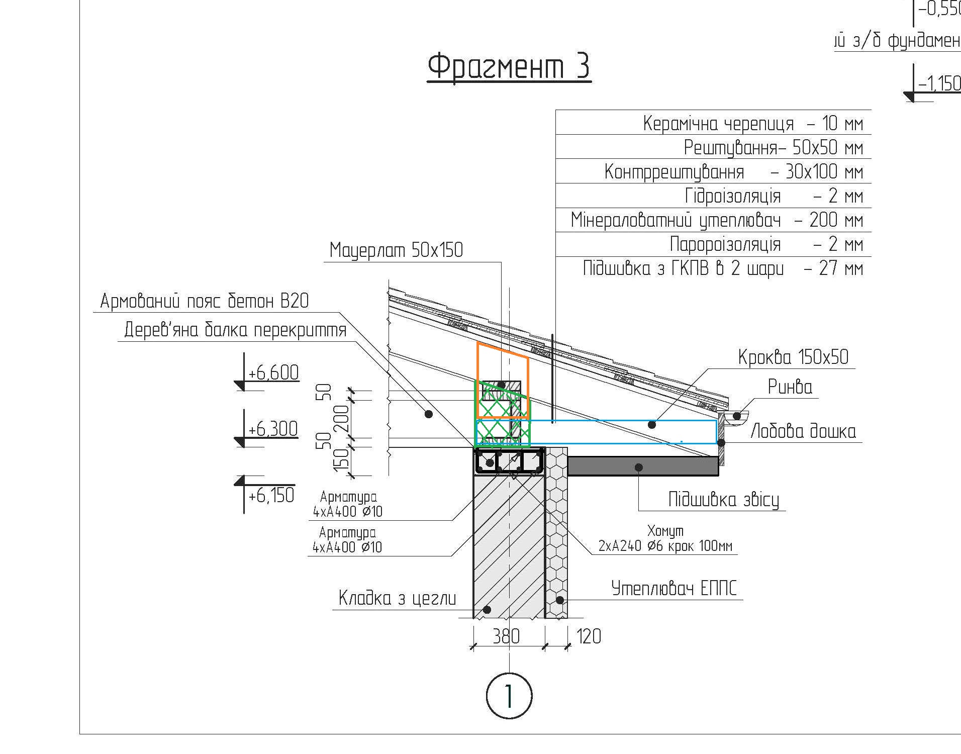

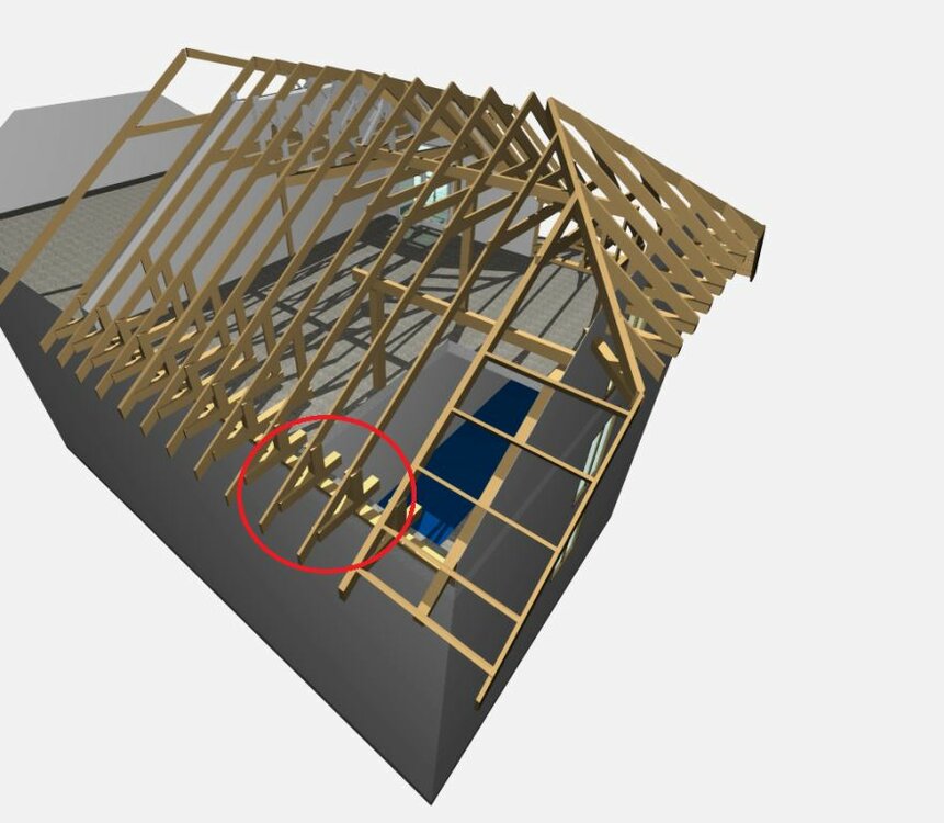

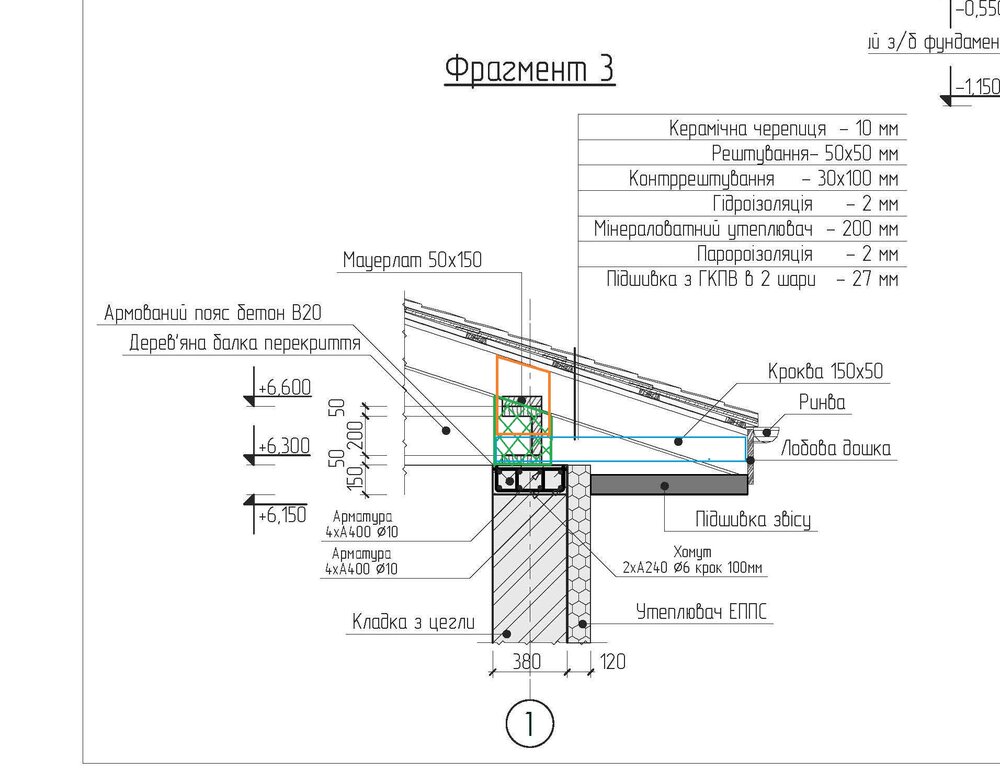

По проекту мауэрлат задан в виде коробочки (см. рисунок).
Вижу такое впервые. Может этот разрез неудачный и есть ещё? Ну не может мауэрлат такой дивной конфигурации выдержать нагрузки от кровли.

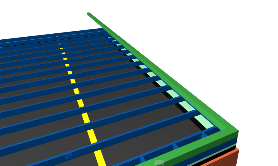

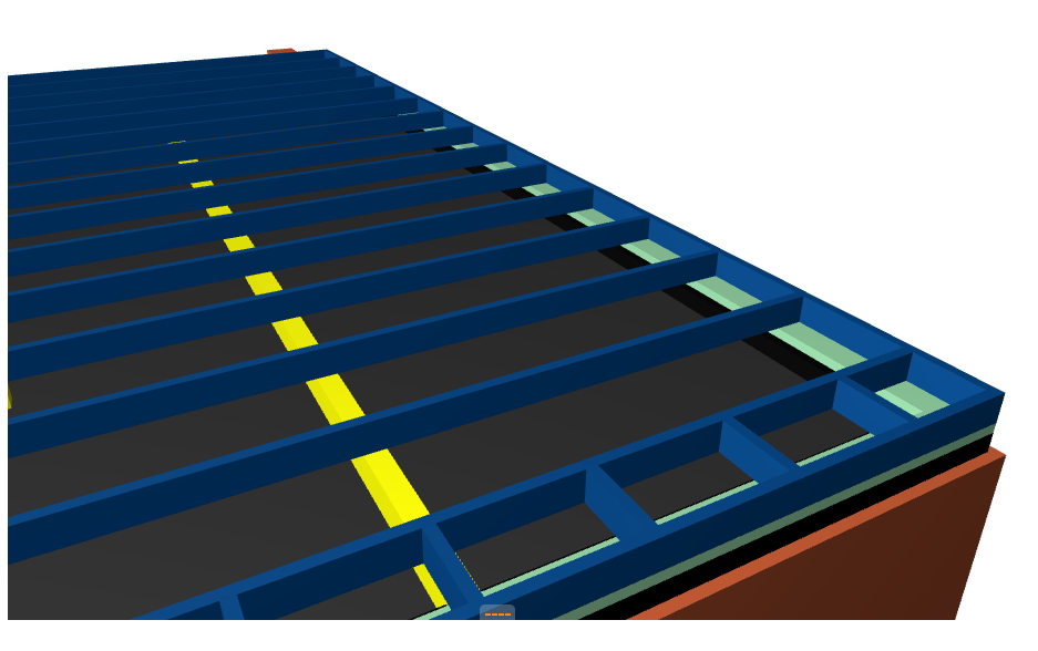

Да нет... Разрез единственный. На двух стенах эта задумка понятна - балки перекрытия вставляются в этот короб с одной стороны и в двутавровую балку с другой стороны. Балки при этом служат, как я понимаю, ребром жесткости. Но есть еще две стороны, параллельные балкам... И вот там жесткости никакой. И теперь инженер думает что с этим делать, потому что высота этой конструкции 350 мм. Где такой брус найти :fool:... А угол наклона стропил рассчитан под эти 350 мм. У архитектора я это спросить не могу - в начале стройки был один вопрос, который он проигнорил... Обращаться к нему еще с вопросами желание отпало ...
Какое ребро жёсткости при толщине верхней доски в коробочке мауэрлатов 50мм? Давление от кровли весьма нехилое. Вы же деньги этому архитектору заплатили. Душите его смело.
Там 50 мм верхняя доска + 50 мм мауэрлат еще. Но все-равно этого мало там, где нет балок. Потому что опирается все это на 50 мм вертикальной доски.
Те, кто сталкивался с проектами этого архитектора, объяснили, что крыши он проектирует в расчете, что потом крышники доработают как надо... Жаль, что мне этого раньше не объяснили, до заказа проекта.А теперь жду решения от инженера "Мастер-Дах" и надеюсь, что на форуме кто-то что-то подскажет, чтоб сравнить эти варианты.

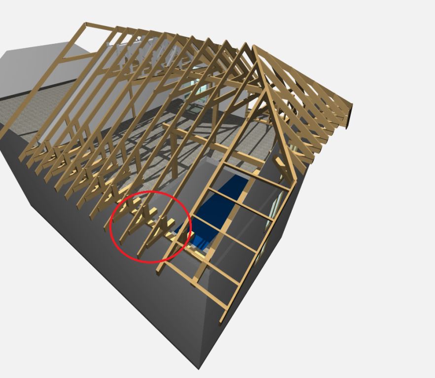

как усилить такой мауэрлат там, где его не распирают балки?
уточните, о каком именно распоре идёт речь и что именно вы хотите усилить? не совсем понятен вопрос...

Сегодня появилась проблема по крыше... По проекту мауэрлат задан в виде коробочки (см. рисунок). По сторонам, где к нему крепится балка перекрытия, вопросов не возникло.
Но на двух других сторонах инженером (Мастер-Дах) было принято решение замены на обычный брус 150х150.
А зачем? Почему бы не сделать по проекту, чертеж приведенный Вами выглядит неплохо.
Вопрос с мауэрлатом можно решить так: тупо его исключив и заменив на некий "треугольник в авторском исполнении"
зелёное - вставляется стоечка под стропилину
оранжевое и синее - с двух сторон бьётся доска "в обхват"
типа такого:
Спасибо большое, сегодня был на стройке инженер, приняли решение укладывать обычный мауэрлат, брус 150 150, по всем 4м сторонам. Чтобы крыша сохранила угол наклона, величину свесов, свой заданный внешний вид, и при этом не пришлось пересчитывать полностью стропилку, на мауэрлат укладываются 2 доски по 50 мм толщиной. Должно быть все ок. Ну, я надеюсь на это .
Добавлено через 5 минут
Чертеж выглядит неплохо именно в таком исполнении - когда в эту коробку входят балки перекрытия. Но на тех сторонах, которые параллельны балкам, две доски 200х50 мм опираются на вертикально стоящую такую же доску... То есть плоскость опирания шириной 50 мм и все. И эта конструкция должна выдержать вес крыши. Может непонятно и запутанно написала, но представьте тот же чертеж, но без балки перекрытия...

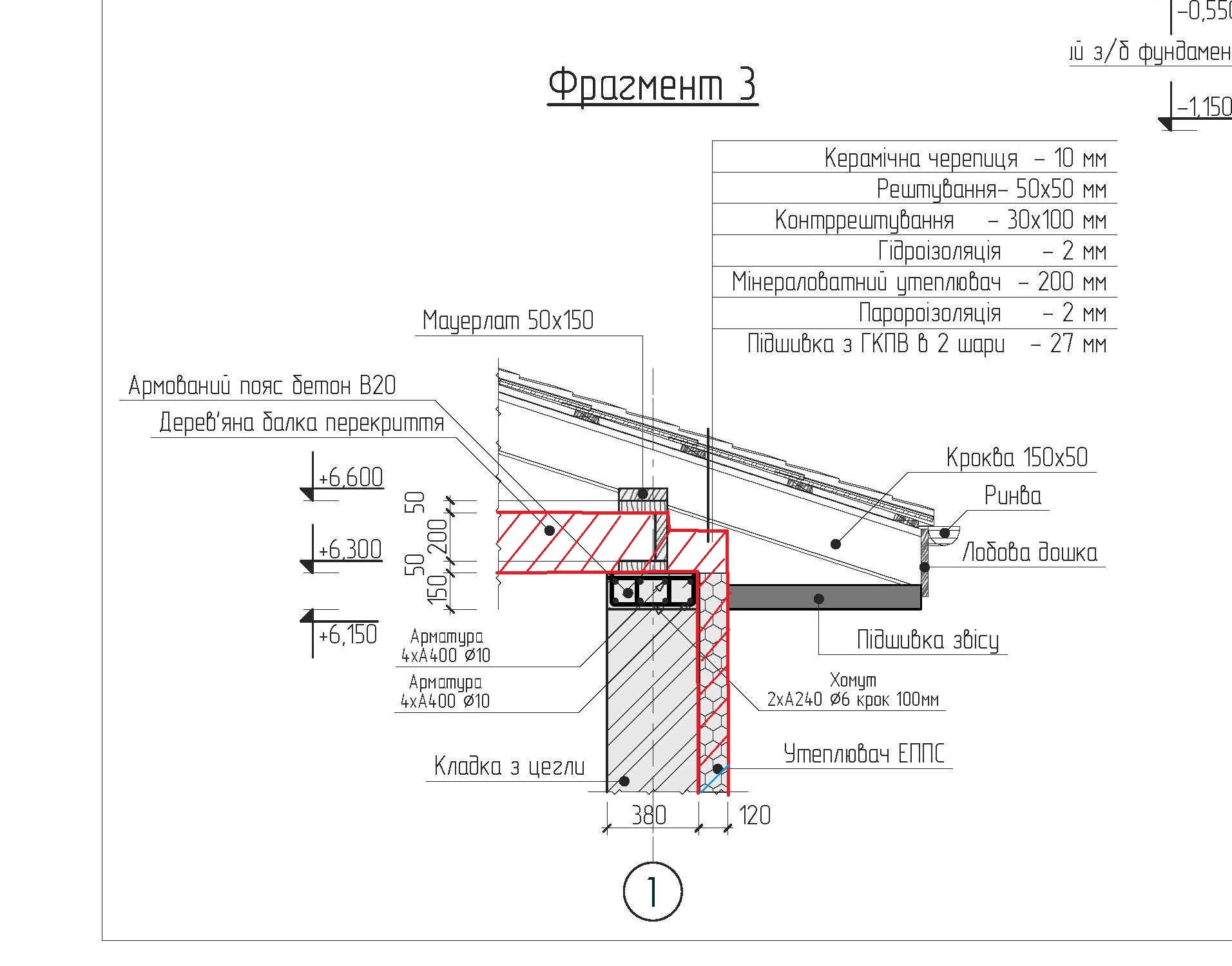

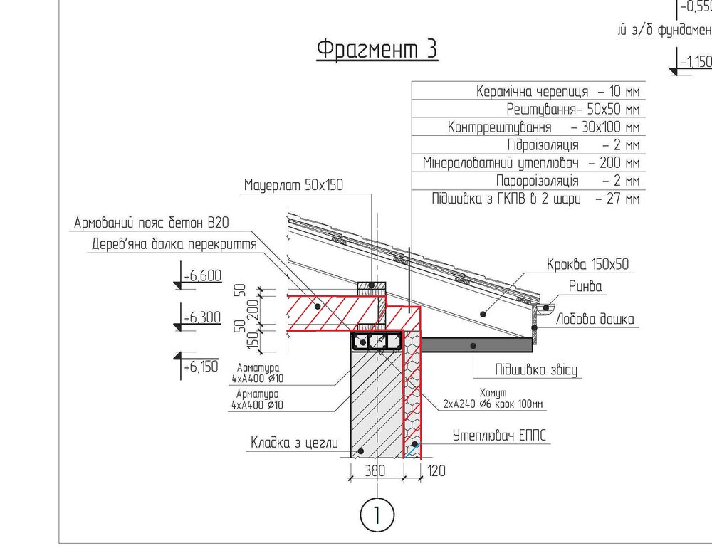

Немного поофтоплю на свою основную тему:
[ATTACH]515357[/ATTACH]
контур утепления должен быть замкнуть именно так
Спасибо ! Подойдем к утеплению, покажу ребятам рисунок, сделаем :)
Действительно, на словах тяжело понять.
У вас должно выйти в моем разумении что то типа такого:
stropila_baza.png.ad31166e40633aa9afb2ce0d2cee0fef.pngstropila_baza2.png.95ad413ebc5ccc4425fddb2ce2ae214e.png
на моем рисунке на "коробочке" сверху брус 150x150 у вас 150x50.
Как видите скраю надо сделать коротыши на которых городится та самая "коробочка".
[ATTACH]515418[/ATTACH][ATTACH]515419[/ATTACH]
Да, я тоже предложила вариант с короткими кусками балок.... Но инженер решил что, проще и надежнее положить все же обычный мауэрлат, я согласилась...

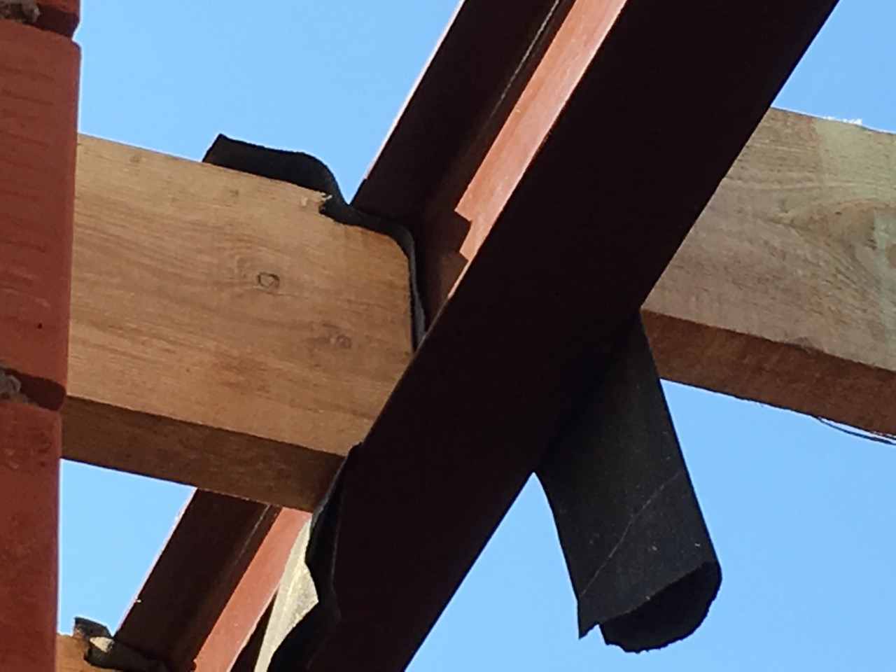

На армопояс и колонны уложены двутавры. Балки перекрытия крепятся к ним.

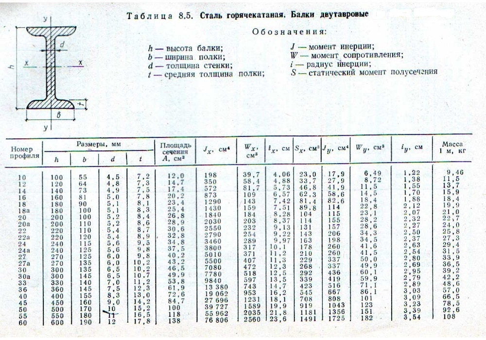

Скажите, пожалуйста, а какая длина и высота двутавра, на который ложатся балки перекрытия.
К стати, о двутавре.
Его можно утеплять ТОЛЬКО вот так:
В противном случае, рискуем получить мокрую полосу зимой.
(в случае, если этот двутавр уложен в чердачное перекрытие)
Балка двутавровая #20. Высота 200 мм. А длина около 12 метров, кажется, покупали, по полметра отрезали...

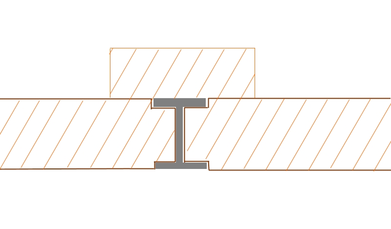

[ATTACH]515613[/ATTACH]
[ATTACH]515614[/ATTACH]
Имеете в виду, чтобы стык плит не пришелся на двутавр?
