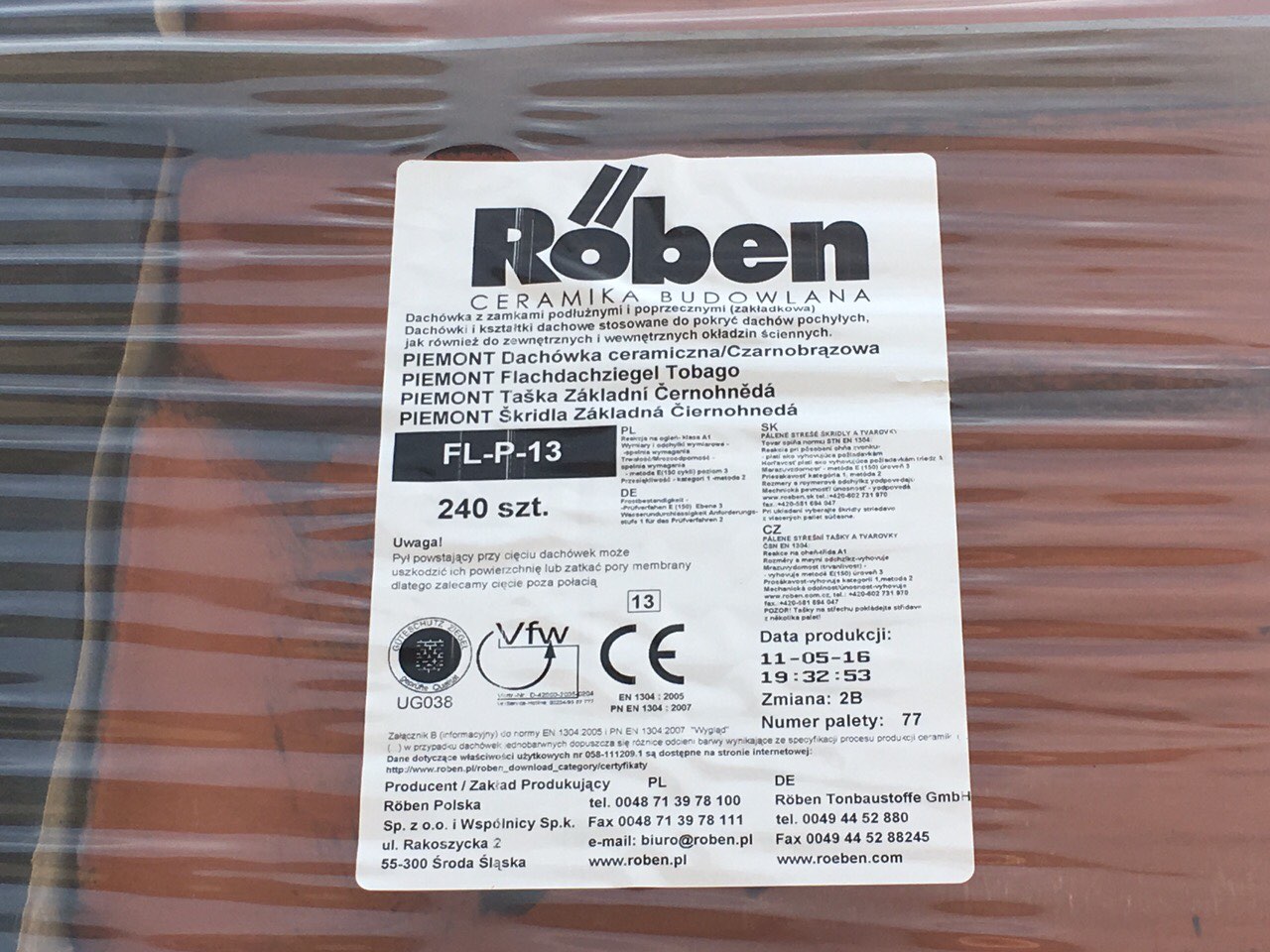

А керамика укладывается от 22°
От модели зависит.
Три разных инженера посоветовали использовать сплошную обрешетку в этом случае.
Посмотрите внимательно техкарты производителей черепицы. Там часто используется сплошная обрешётка в определённых узлах или тотально как у Вас. Но никогда в этой роли не выступает ОСП...Всегда используются доски. Сам удивился в своё время, но Николай Крышник даже объяснил как-то почему ОСП здесь не уместно. Правда не вспомню почему.)))
Сплошная обрешетка планировалась из досок
Правильное решение планировалось...
Кстати у Дёркен существуют мембраны, создающие сплошной водонепроницаемый слой, подходящие для таких случаев вместо сплошного настила. Правда стоят они дороже чем лес и ОСП вместе взятые...
От модели зависит.
Как раз пьемонт в инете написано от 16°, а в проспектах Робена от 22°. Угол не критичен, поэтому я думаю и ОСП будет работать нормально. Сверху лежит мембрана, которую укладывают под керамику без сплошной обрешетки и все ОК. Во всяком случае позавчерашний ливень пирог пережил нормально, затекла вода только в дымоходы.

Нашла в инете вот это:
"...Если цементно-песчаная черепица будет использоваться на крыше с меньшим уклоном (15-30°), перед ее укладкой необходимо устроить жесткое основание (сплошная обрешетка из досок или OSB-плит с рубероидом или гидроизоляционной пленкой)..."
У нас не ЦПЧ, а керамика, но думаю это без разницы. Если вопрос в том, что доски надежнее и крепче, то ОСБ в нашем случае - это просто подстраховка от протечек, при провисании мембраны от забившегося снега. Будет еще обычная обрешетка и контробрешетка, как всегда для черепицы. Мы не заменили ей какой-то элемент конструкции крыши, мы ее просто добавили.

Всё правильно вы сделали.
По поводу типов подкровельной гидроизоляции, из бывает, по версиям разных производителей и систем от 3х до 6.
Вкратце, суть такова:
Если уклон кровли соответствует нормативному, нет усложняющих факторов эксплуатации (мансарда, особые требования) и нет особых климатических нагрузок, то применяется простая мембрана с провисом по стропилам.
Если есть усложняющие факторы, то применяются сплошной настил, герметизация под контрейкой, проклейка нахлёстов, усиленные мембраны и т.п.
Такими факторами как раз и могут выступать малый наклон, наличие совмещённого перекрытия (мансардный пирог), сильные ветра и осадки и т.п.
Там по табличкам подбираются индивидуальные параметры (всё расписано в рекомендациях кровельных ассоциаций и мануалах производителей)
Ну и в самых жесточайших условиях применяется самая сильная подкровельная гидроизоляция - вторая кровля.
Во сути топика, для ваших обстоятельств, правильнее всего использовать усиленную диффузную мембрану по сплошному настилу с проклейкой нахлёстов. В идеале, ещё усилить герметизацией под контрейкой. Если уже поздно, то увы. А если ещё нет, то настоятельно рекомендую.
По поводу ОСБ - ничего не запрещено и вполне допустимо использовать в данных обстоятельствах. Более того, у топовых производителей подкровельных аксессуаров даже имеются в арсенале специальные ленты, которые можно применять под листовые материалы.

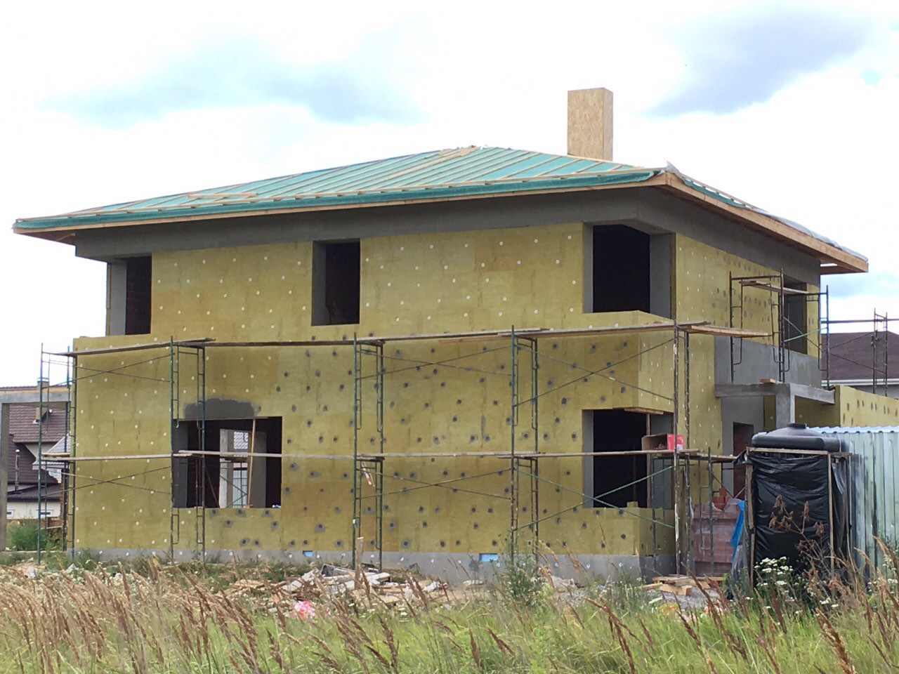

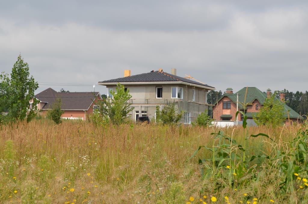

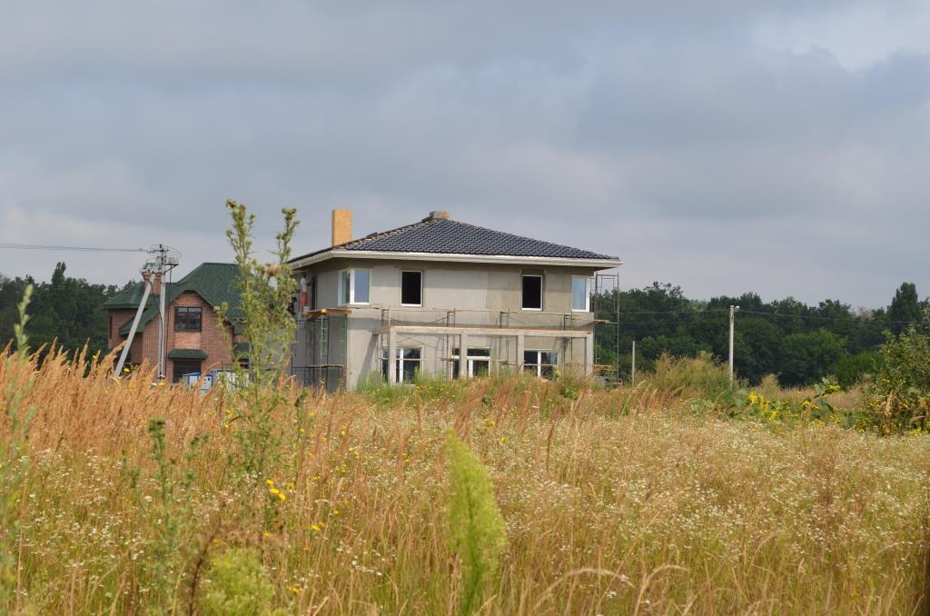

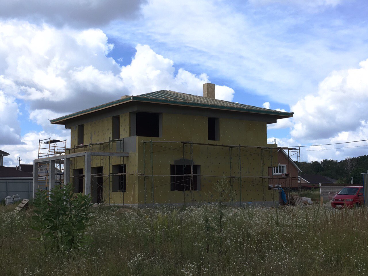

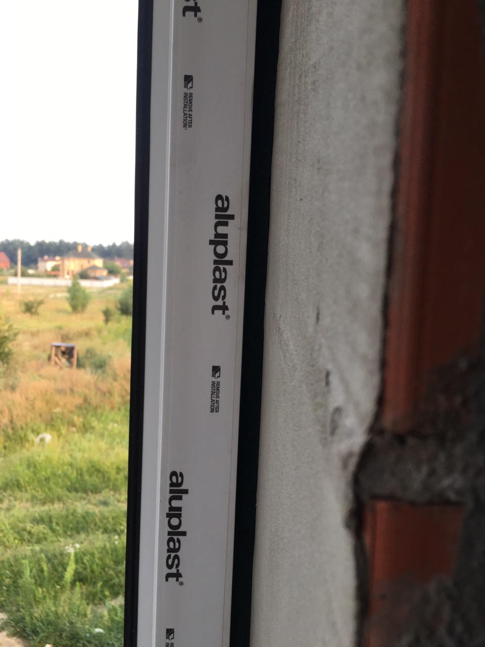

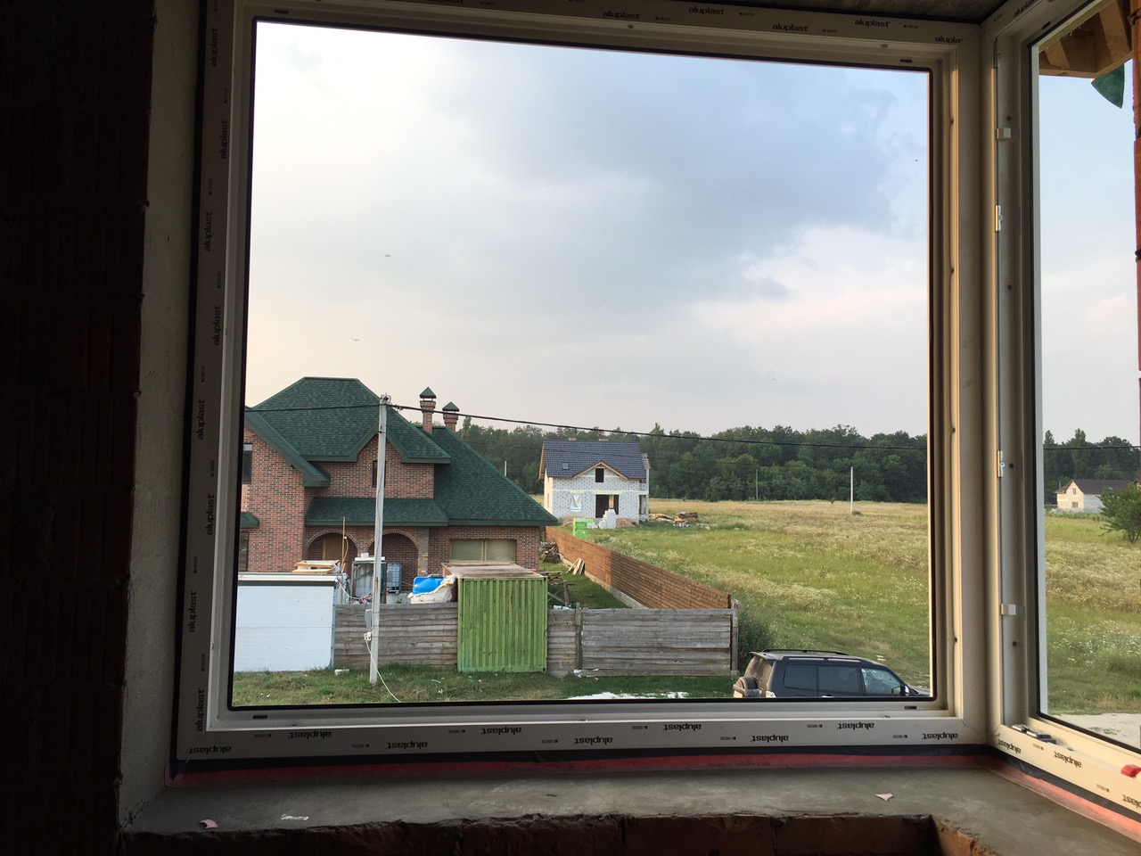

Давно ничего не писала, за эту неделю сделали много, но и свободного времени было очень мало :(
Продолжили утепление и армирование сеткой и клеем. Приняли решение финишную отделку перенести на сентябрь-октябрь, когда закончим грязные работы с планированием участка.

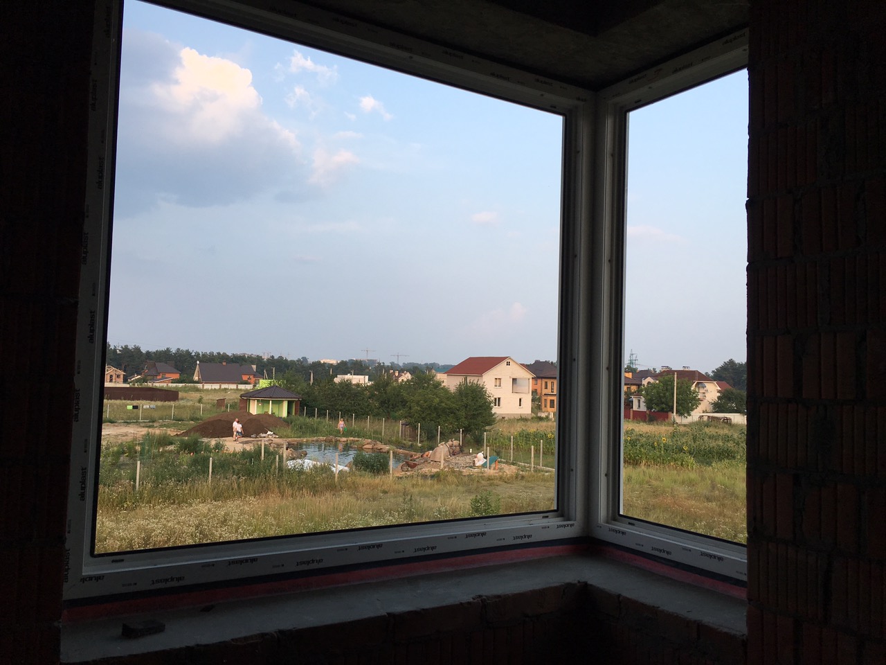

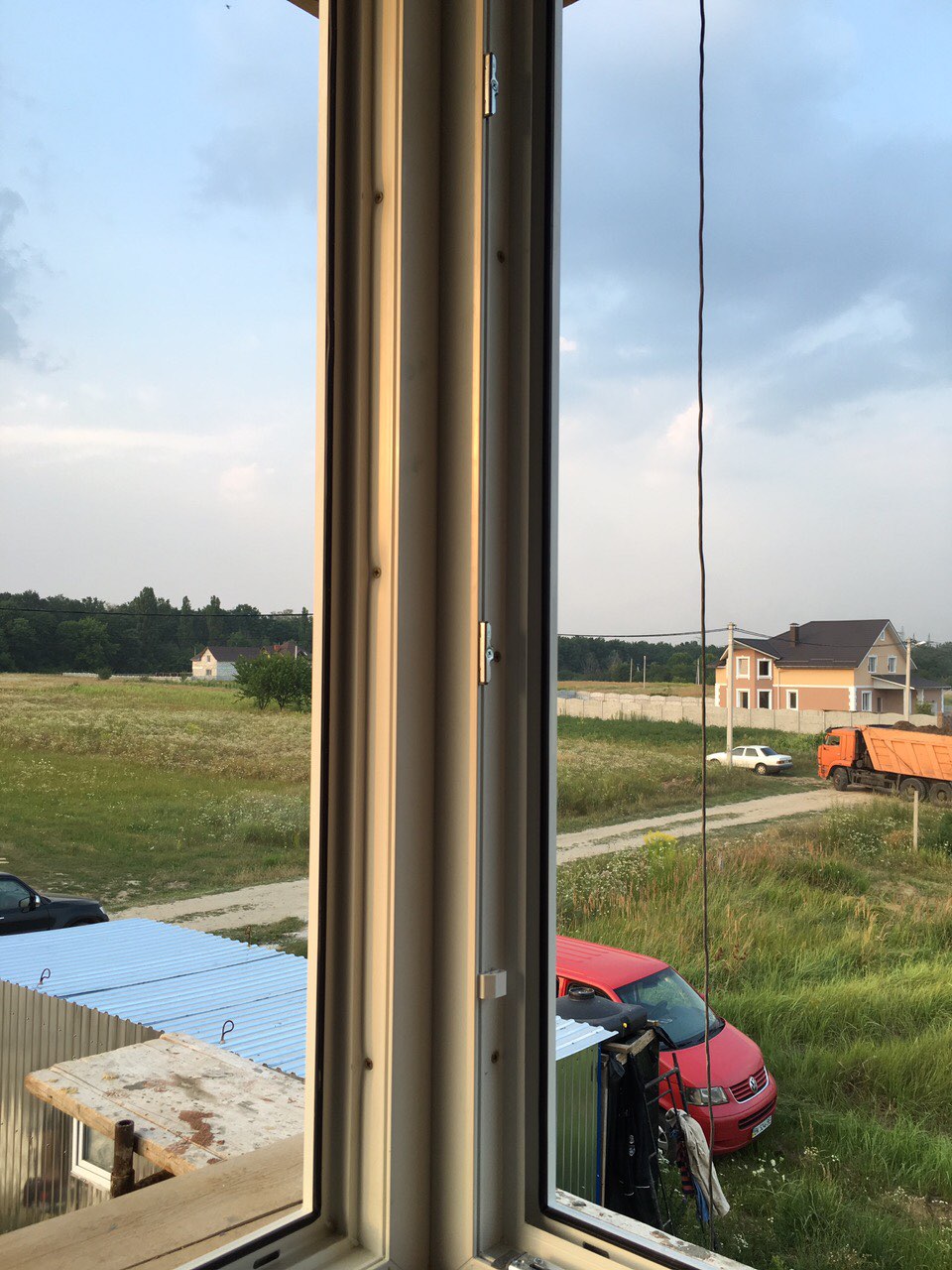

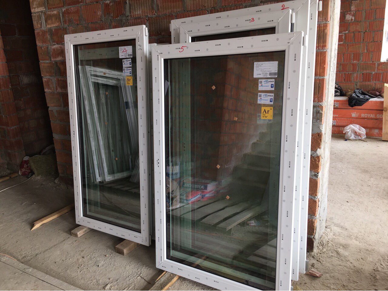

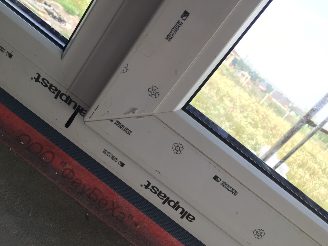

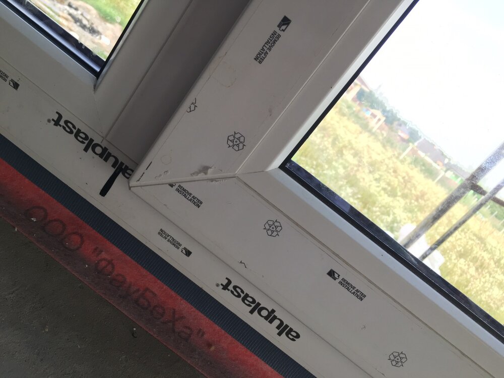

Как видно на фото - мы уже с окнами! Вроде бы все хорошо, нареканий нет.Монтаж аккуратный.

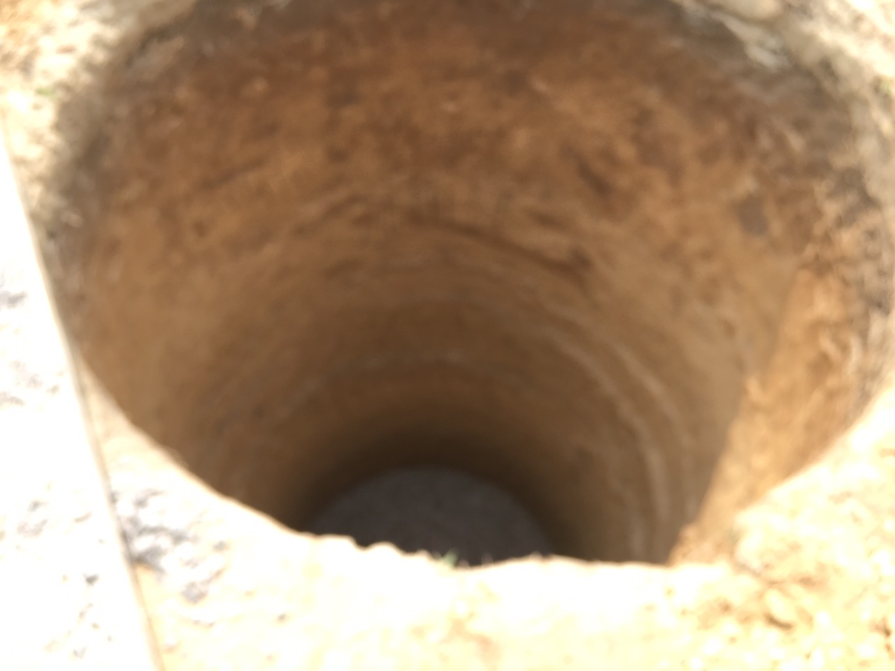

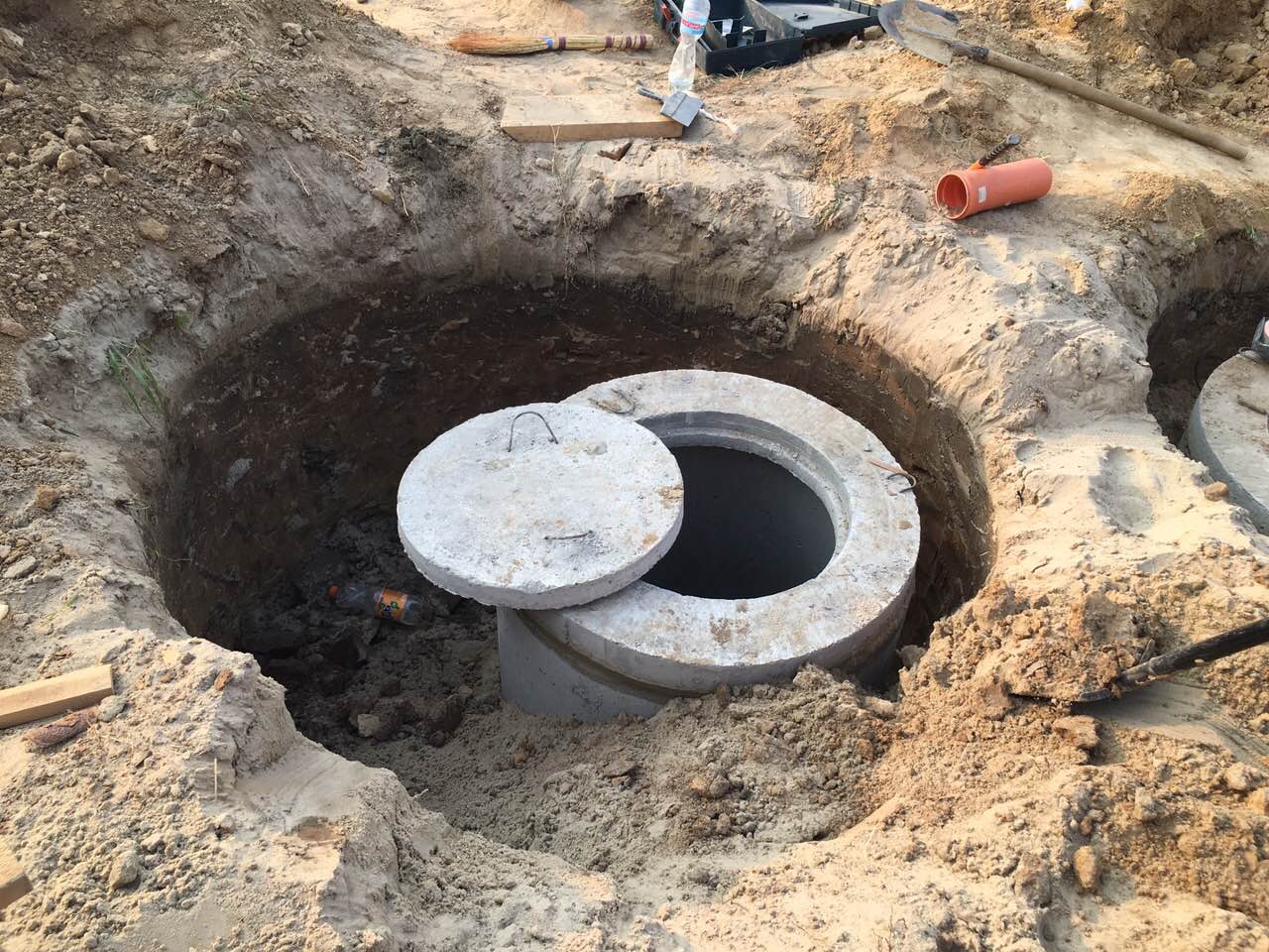

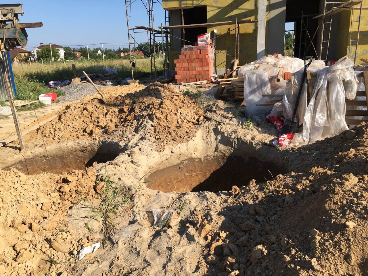

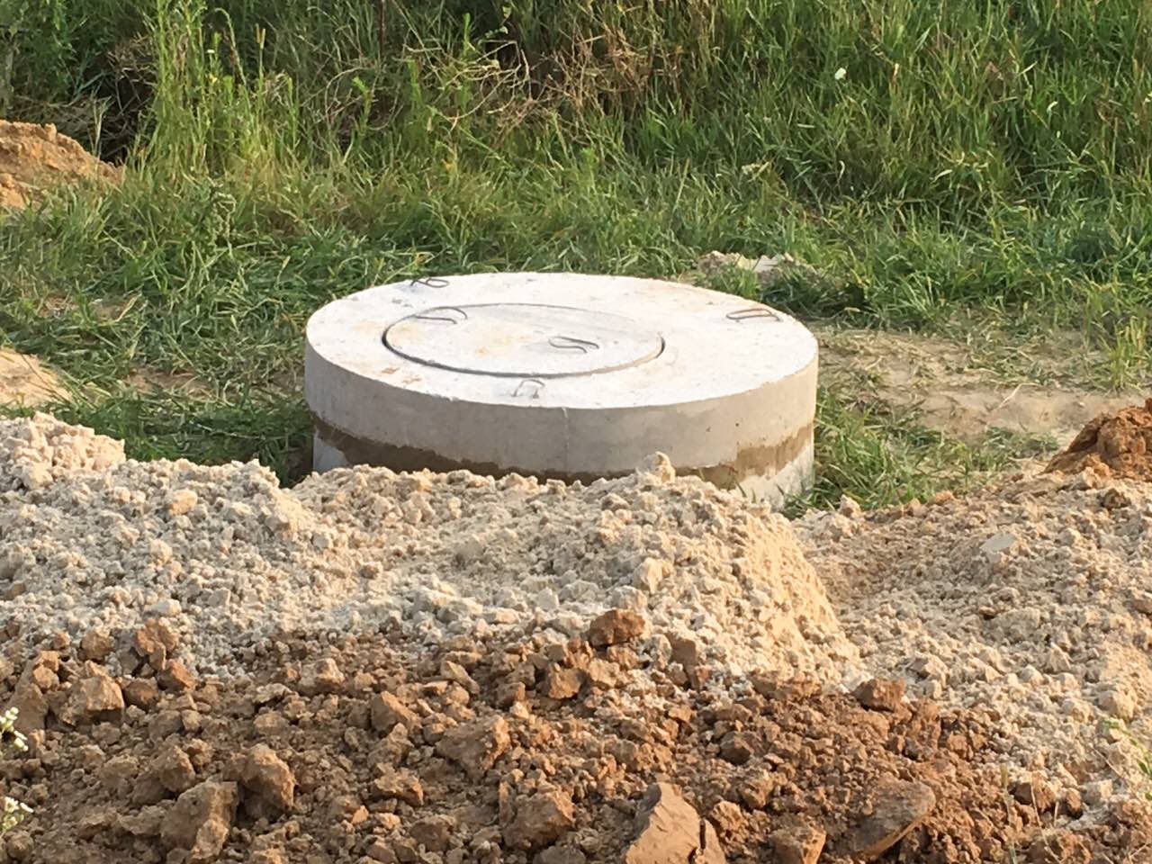

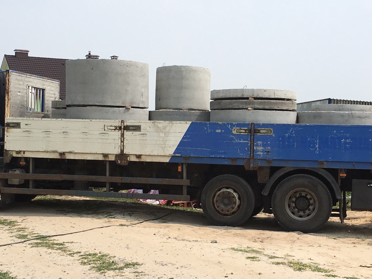

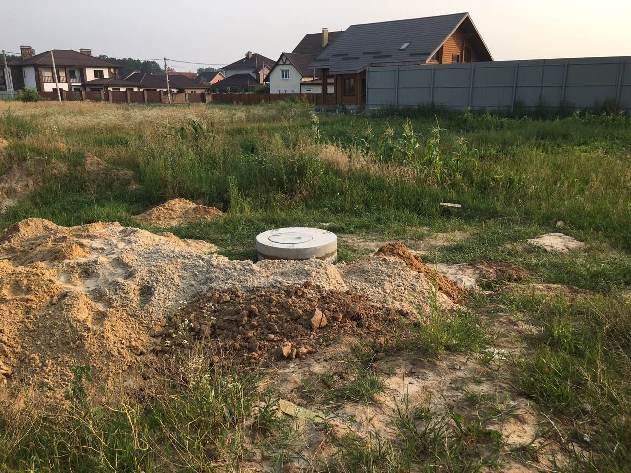

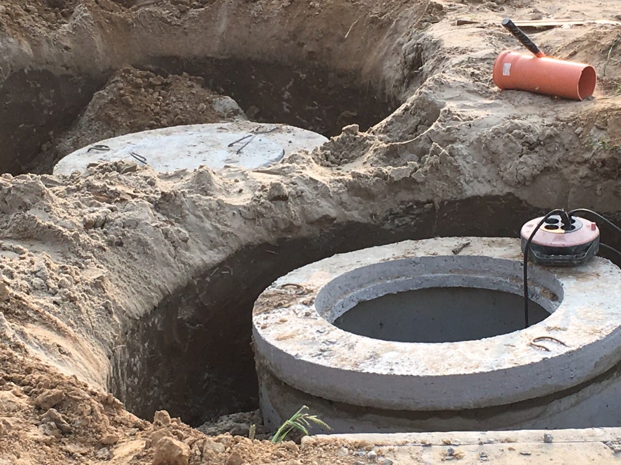

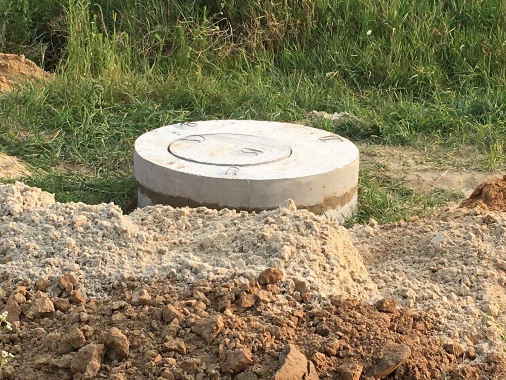

Решили не откладывать с септиком. Делали ребята, которых нашла на форуме. Заодно сделали и ливневый дренажный колодец. Септик - двухкамерный. Герметичная камера на 2 кольца + горловина, дренажная камера - 3 кольца + горловина (кольца 1,5 метра). Ливневку сделали на 7 метровых колец.

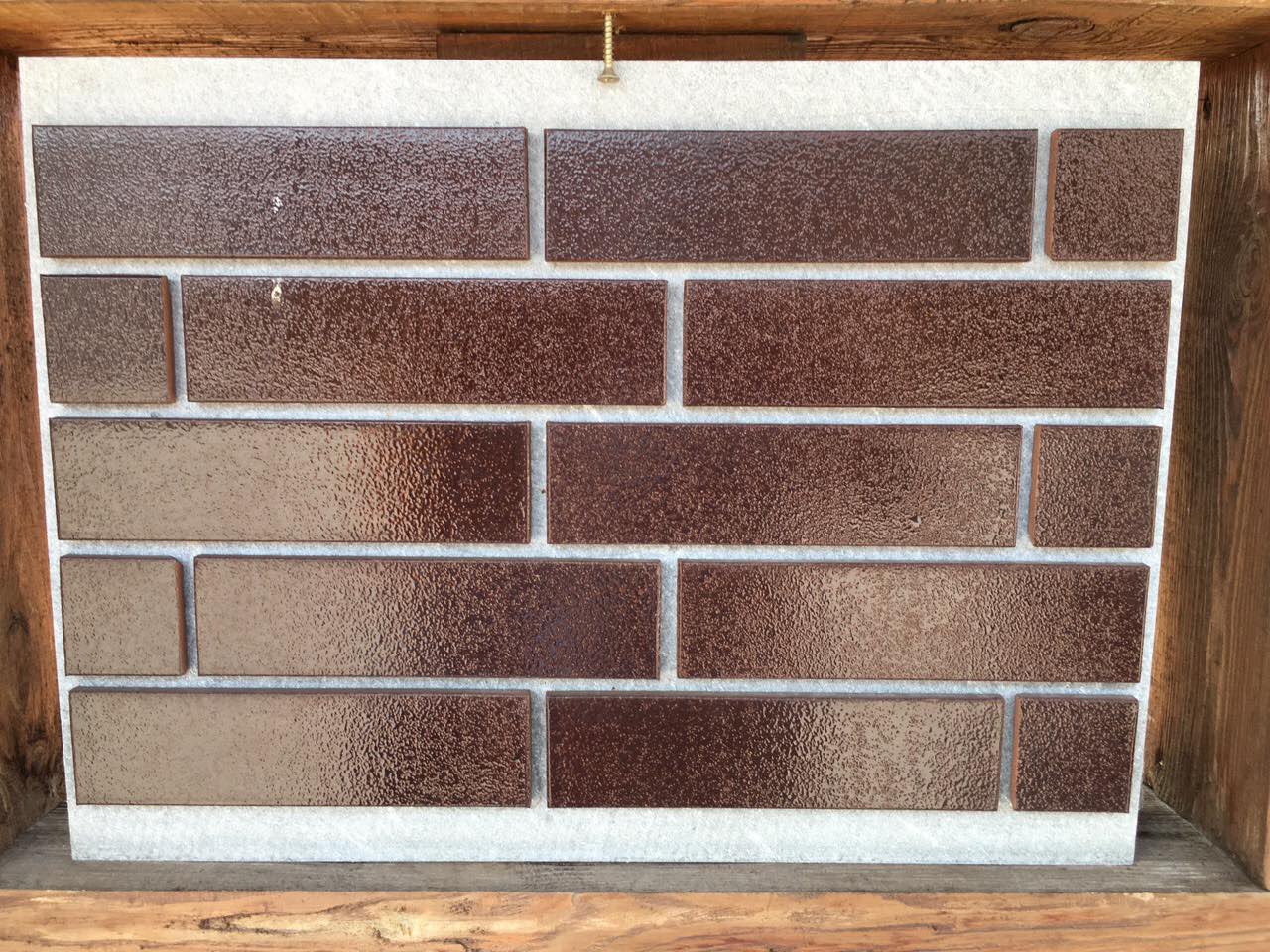

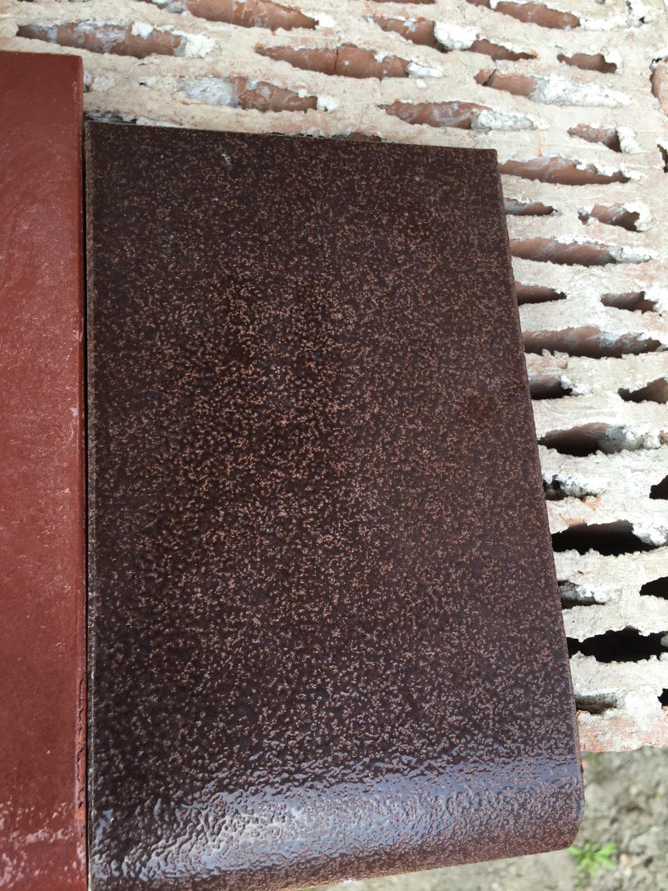

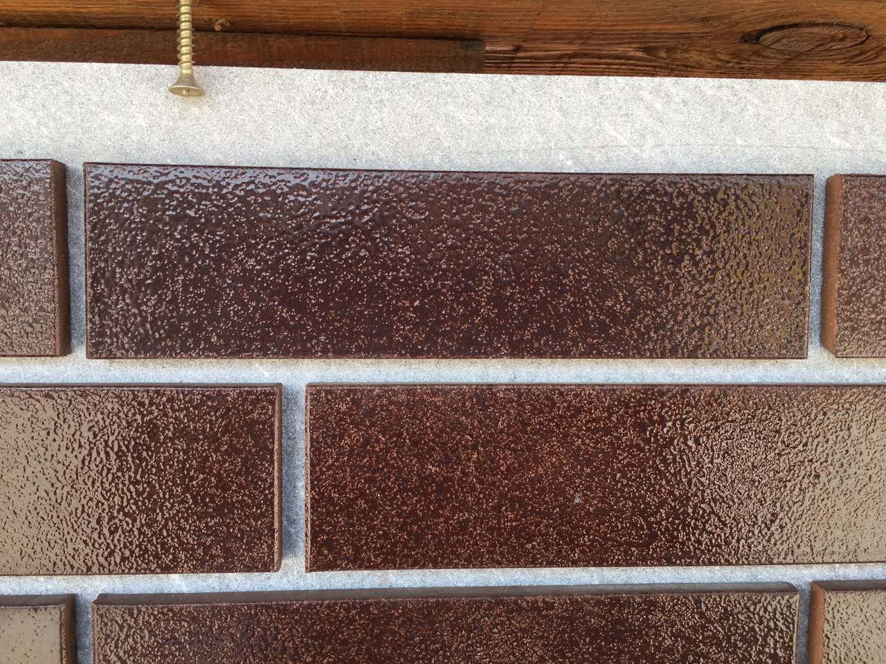

Вот такую плитку и отливы выбрали для фасада. Отливы купили все, плитку пока только на дымоход. Это King Klinker (Польша), цвет коричневый глазурованый. Дерево на фасаде заменим штукатуркой под структуру дерева.
Прикольная плитка. Где берете, если не секрет? :-)
Не секрет - в Профитайл (на Воздухофлотском). Мы у них черепицу покупали. И за плиткой тоже к ним пошли. Нравится мне их выставочная площадка - просторно и выбор большой :).

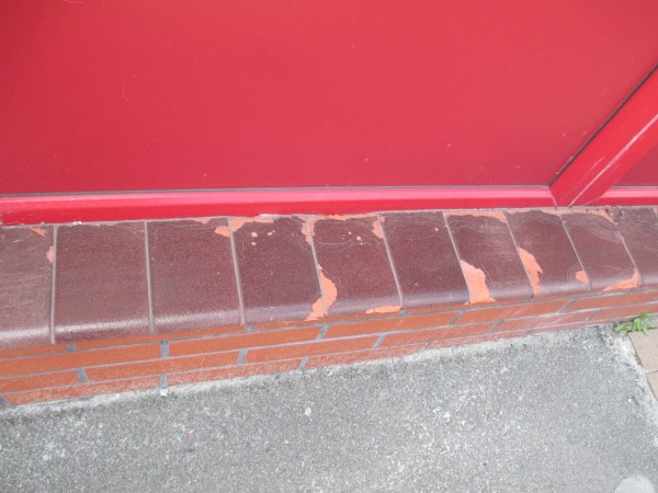

Ни в коей мере не хотелось бы омрачать радость покупки, но предупрежден - значит вооружен :)
Я тоже такие отливы выбрала, пока не увидела их на одном объекте :(.
Поговорите с продавцом, может тут ошибка укладки какая привела к таким последствиям, чтобы у себя избежать.
Да уж, нерадостная картина :(. Надеюсь все же , что привела к этому эксплуатация. Это же забор? И почему они на сколах оранжевые? У них и боковина , и задняя сторона коричневая. Я , если честно, считала ,что они покрашены вмассе. ... До осени время есть , буду изучать, спасибо.

Похоже на магазин.Пластиковые окна соединены.
Что-то мне подсказывает, что продавец сознательно уложил бракованные плитки. Наверняка у каждого приличного продавца за годы работы накапливается на складе масса такого добра. В любом случае у меня две зимы уже лежит. Ничего подобного не наблюдается. Знаю ещё пяток форумчан с более длительным сроком эксплуатации таких отливов и тоже беспроблемной эксплуатацией оных.
Это магазин Клинкербуд на Одесской трассе. Может какая партия бракованная.
Ну и отлично. Я тоже про брак сейчас подумала. Но, со стороны, продавца маркетинговый ход - так себе.
потому что это керамика,покрытая глазурью. глазурированная
Если эта плитка укр.производства- не берите. У нас не умеют делать морозостойкую строительную керамику.
Если зарубежного производства - попросите тест-репорт (сертификат) по нашему, где должны быть указаны характеристики морозостойкости. Покажите тут и уже тогда можно понять, брать её или нет. Если тест-репорта не дадут, то тоже брать не желательно.
Добавлено через 2 минуты
Тут не в ошибке дело. Такая плитка должна иметь класс морозостойкости E или С по европейским нормам. Скорее всего это не так, отсюда и беда.
Я ее уже купила. Это Польша. Буду забирать вентиляционную черепицу, уточню про сертификаты, мне эту плитку еще на фасад и цоколь добирать.
В доме, который мы арендовали, отливы скорее всего просто керамические, не уверена , что это клинкер. Не знаю чьи, но точно не Германия и не Голландия. Дом , построенный на продажу, который сдается потому что не смогли продать - не вяжется с отливами по 10-18 евро за штуку. На этом доме они лежат уже 8 лет и все ок.

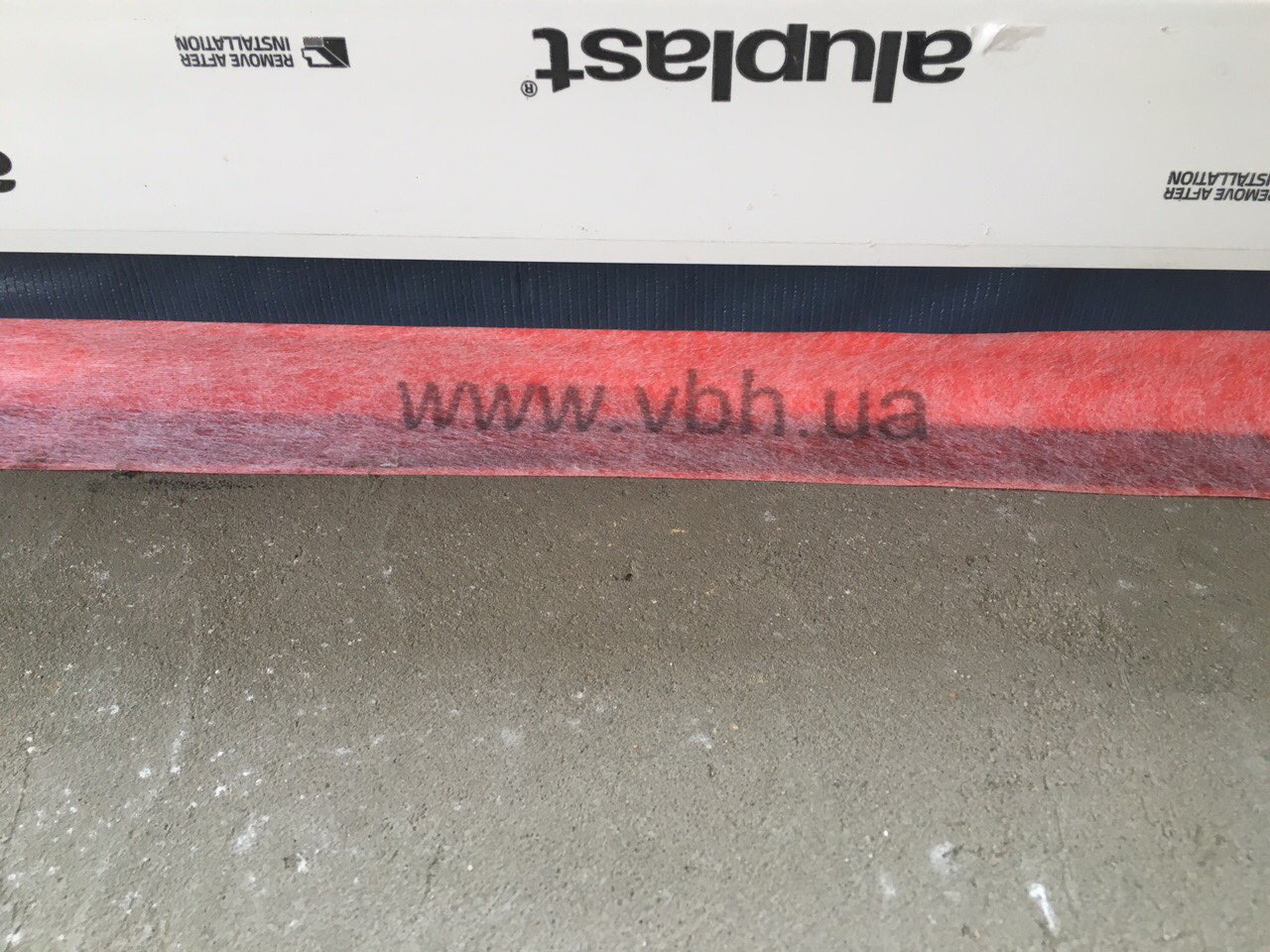

к сожалению, фото не сделала, уже все переделали (ПСУЛ остался, но откосы сбивали и штукатурили по-новой)
Смысл в том, что там где идет лента, штукатурка ложится на нее и бухтит в этих местах
А лента шириной см 4-5 заходит на откос
У Вас окна установлены согласно ДСТУ, выполнен трёхслойный монтажный шов. Но есть разные варианты такого монтажа. Стандартный случай это: 1. Наружная гидроизоляционная паропропускаемая лента, 2. Внутрення часть - это пена для теплоизоляции шва, 3. Внутри гидро- паро- изоляционная лена. При таком монтаже лента выходит в откос и действительно есть проблема с откосами, если применять штукатурку, а не гипсокартон. По моему мнению самым энергоэффективным является монтаж на ленту ТРИО ПСУЛ, или ТРИ D ПСУЛ, как её ещё называют. Такой монтаж предусматривает применение только одного монтажного материала, который выполняет все три функции в монтажном шве. При этом ничего не выступает за пределы монтажной ширины профиля. Однако в нижней части профиля, по моему мнению, лучше выполнить классический шов с применением лент под подоконник и отлив.
я думаю, что применение гипсокартона создаст новые проблемы, категорически так не делаю
Возможно. Выпрос с гипсокартоном на откосах спорный. Поэтому применение Trio ПСУЛа является самым правильным решением, на мой взгляд.
