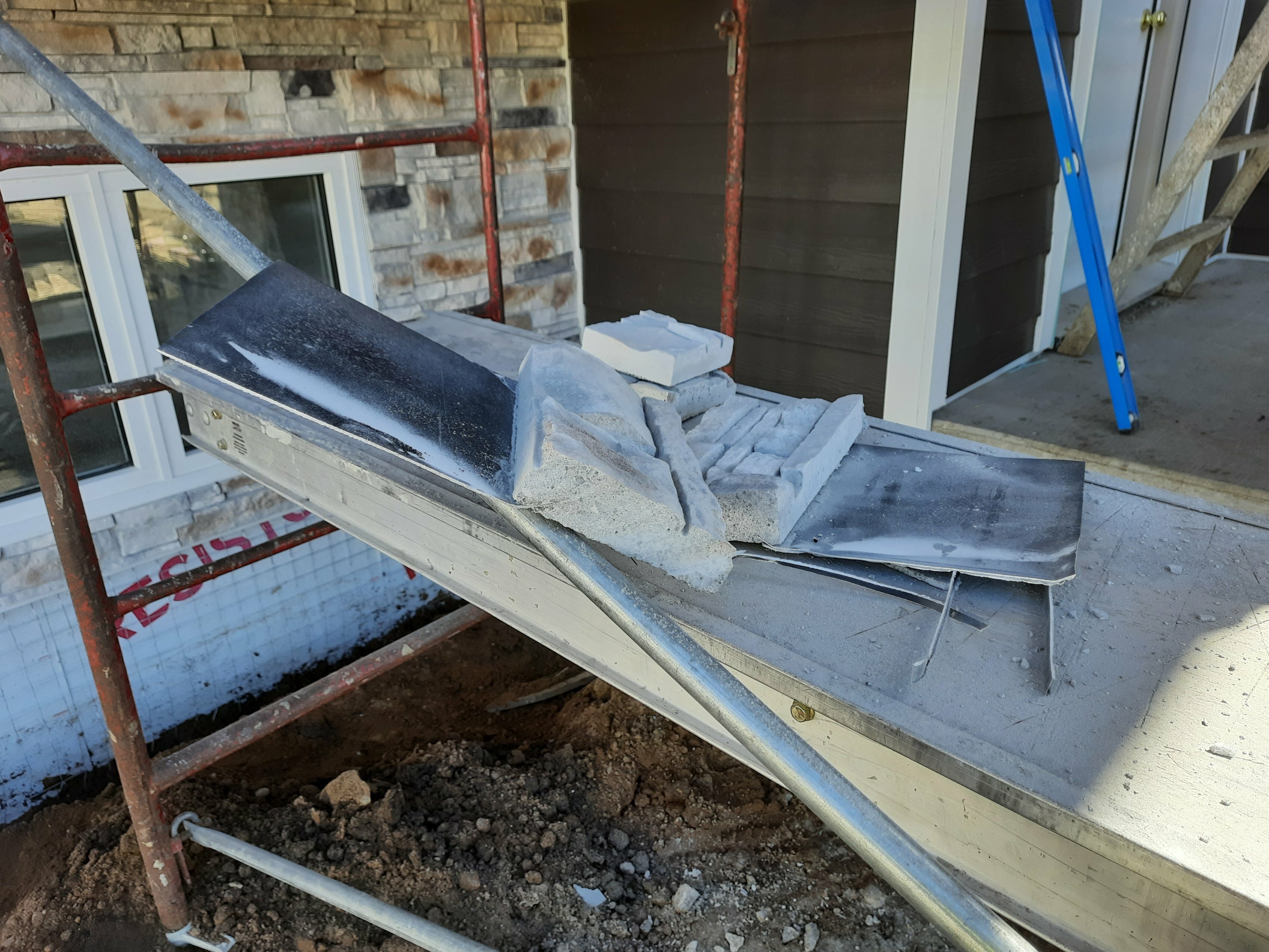

К примеру,на 2 фотке вдалеке стоит пикап,в первый же день когда я вышел на работу,босс увидел что меня привезла дочка,спросил есть ли у меня своя машина,получив отрицательный ответ дал мне этот пикап в полное распоряжение.Бензин и ремонт за счёт фирмы,когда он был в ремонте давали другой пикап,ночует машина у нас дома,сейчас на ней ездит мой сын.

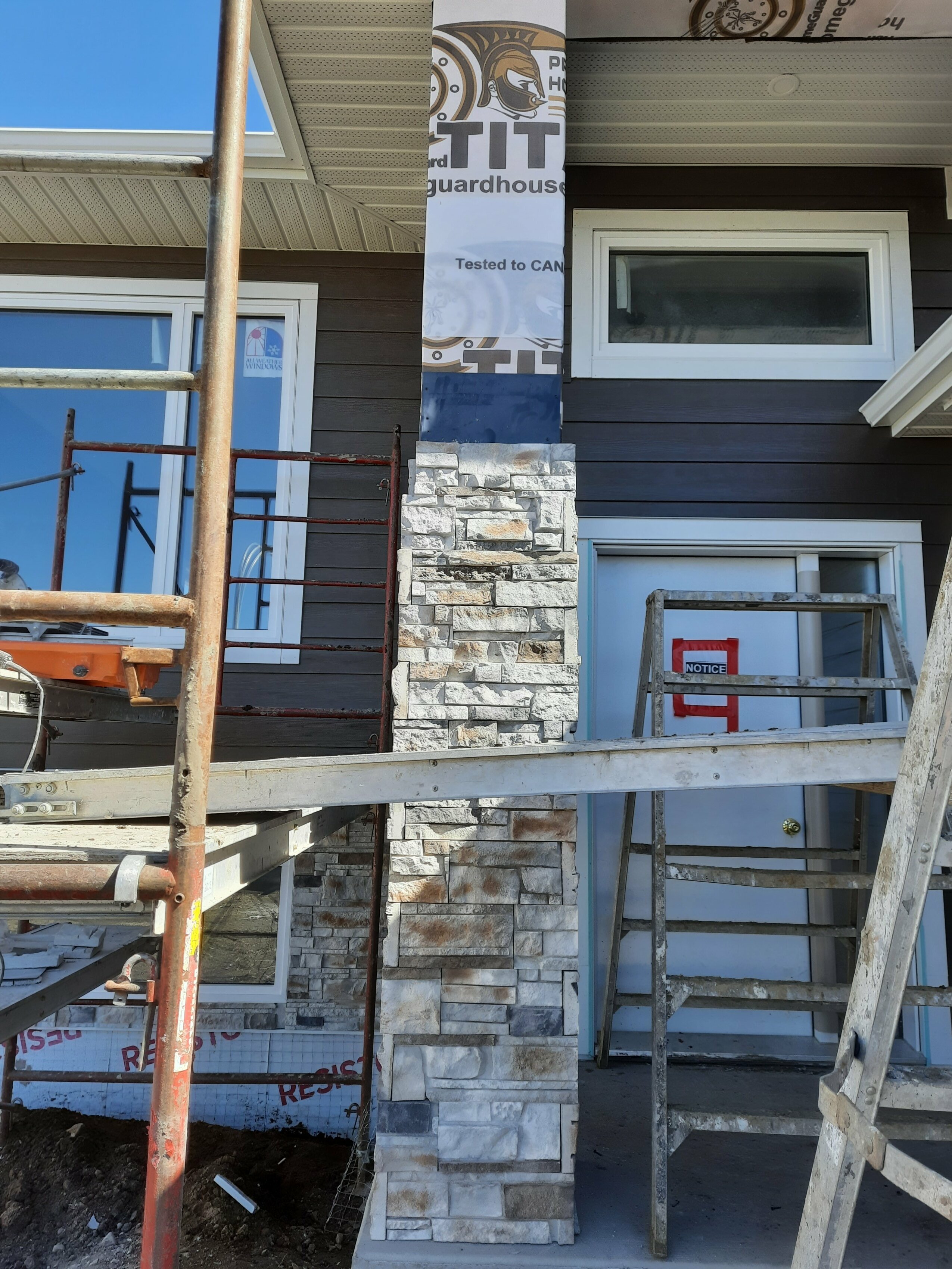

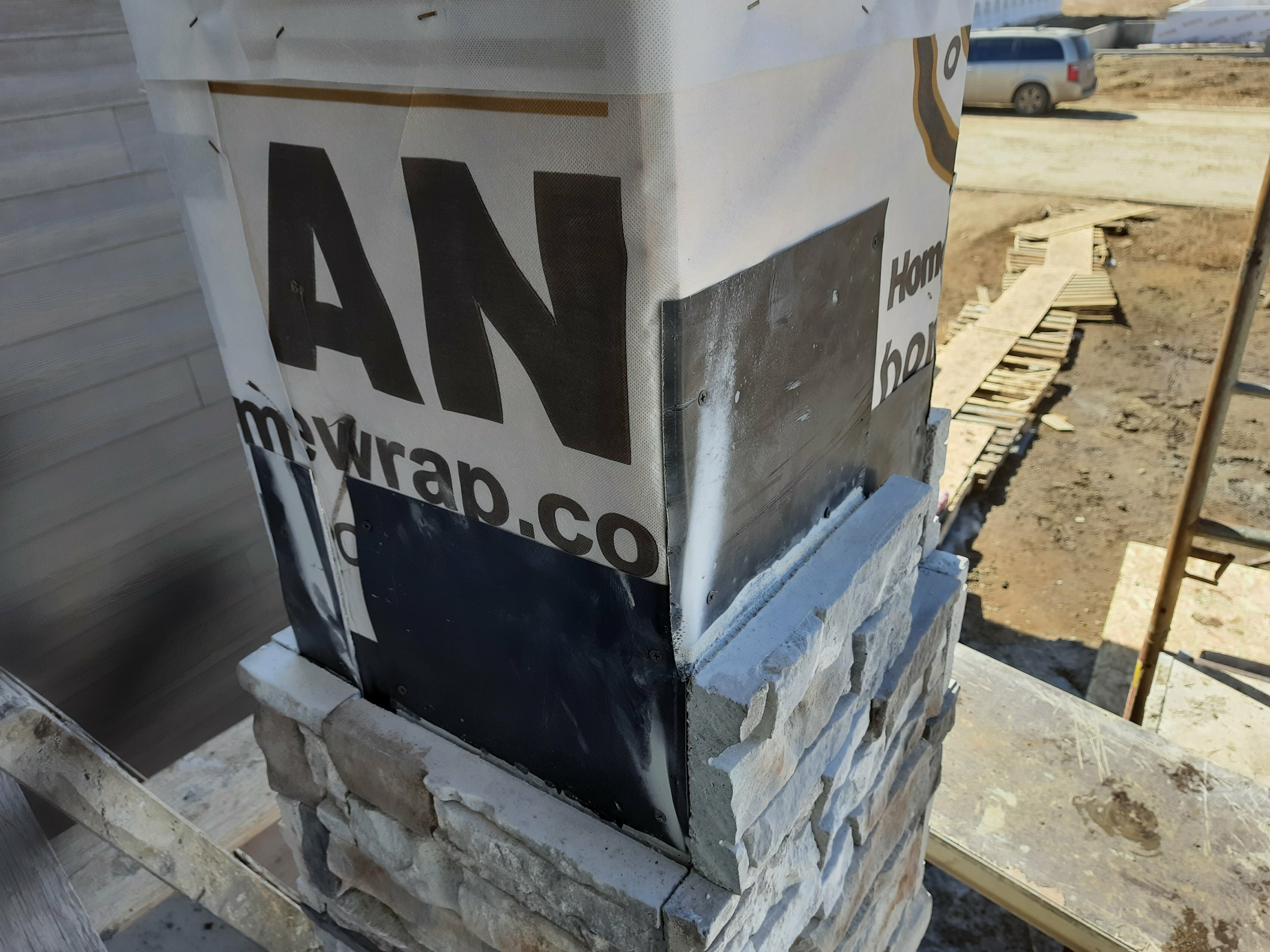

в Канаде - судя по фото - штукатурится не дерево. а делается висячий штукатурный фасад. который не прикасается к дереву. там какаято паро/гидроизоляция или мембрана прикреплена к дереву.
Це капець.  вона на сіткі по ходу висить) дивно, як вона не відвалюється

Та вообще,дикие люди!Там даже камень не приклеивают на фасад,а шурупами прикручивают,и он тоже просто висит.И фиброцементный сайдинг,что на заднем плане,также висит.

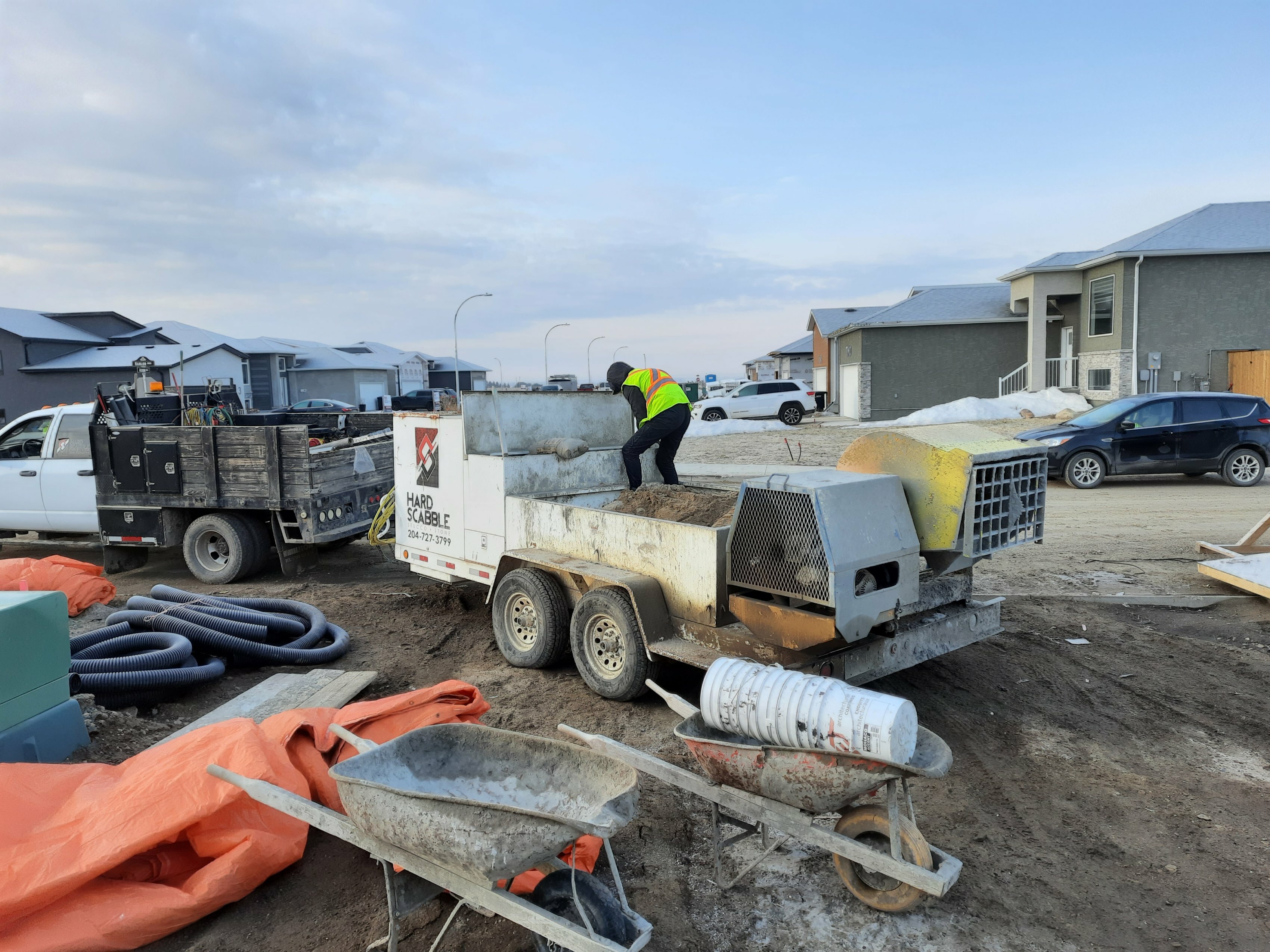

Кстати,на последней фотке механизация по канадски,прицеп для штукатурки,впереди в бункере мешки с цементом,в самом прицепе песок и в конце бетономешалка.Ну а вручную штукатурят,потому при обычном набросе руками или машинкой раствор будет падать на землю,поэтому там идёт не наброс,а втирание соколом раствора в сетку и потом просто разглаживание тем же соколом. Про маяки и правила там даже никто и не слышал.

Старая еврейская мудрость,если ты такой умный,то почему такой бедный?У нас мизерная часть населения может себе позволить купить хоть какое то жильё,в Канаде любой работяга может себе позволить купить такой дом,это и называется уровень жизни.Платежи по кредиту меньше или равняются арендной плате.Моя дочка уже купила свой первый дом,сейчас ищет купить 2 дом,для сына,у него ещё маленькая кредитная история,но платёж по кредиту будет ровном таким же,сколько он сейчас платит за свою квартиру.Кстати,он на том фото на прицепе вытягивает мешок с цементом.
