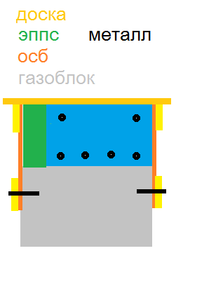

Я тут думал .... Думал ... И пришел к выводу, буду делать армопояс, все таки, с использованием съемной опалубки с внутренней стороны. Тоесть сендвич будет такой:
- 60 мм газоблока на клею (блок на 5 частей);
- 50 мм ЭППС;
- остальные 190 мм бетон.
Над оконными арками буду ставить ЭППС 100 мм без 60 мм газоблока, так как врядли 60 мм ГБ готов висет над оконным проемом склееный только в торцах :)
Буду подкладывать под переднюю стенку вязальную проволоку, перед тем как приклеить блок, и ею буду привязывать внутреннюю опалубку из доски, которой делал опалубку фундамента.
Как такой вариант армопояса?

Не вижу смысла в этих 60мм газоблока. Думаю опалубку сделать проще чем резать стопицот метров газобетона, потому его клеить итд.
Если планируете делать все в количестве одного человека, то упростить себе жизнь можно так:
Делаете опалубку из ОСБ, при этом не на все стены сразу, а допустим на 10мп, на одну сторону.
Лист ОСБ разрезаете вдоль на 4 полосы по 30см, итого 1 лист = 5мп армопояса, соответсвенно на 10мп всего 2 листа.
конструкция самой опалубки примерно как тут labinsk24.ru/stroitelstvo/stroitelnye_raboty/opalubka_iz_osp_osb_3/
Высота опалубки 30см, верх опалубки выставляете по уровню армопояса, 10см будут "висеть" ниже, и как раз эти 10см крепите к стене дюбелями, сверху нужны дополнительные распорки. Внутрь ставите ЭППС и арматурный каркас, залили одну сторону, сняли опалубку на следующий день переставили опять залили. Смысла делать опалубку на все стены сразу в Вашем случае нету, поскольку одному залить весь периметр за день нереально.
Именно дюбелями или длинные саморезы тоже справятся с поставленной задачей?

На сколько я понимаю, то армопояс должен быть цельнолитым как и фундамент... Я ошибаюсь?

В идеале да, монолит. но ИМХО, можно и захватками...
ЭППС в перемычке приклеится к бетону, или нужно дюбель-зонтиками прихватывать?
Если эппс шершавый, с дырочками - приклеится без дополнительных дюбелей. Если гладкий - берете ножовку по дереву и шкрябаете поверхность чтобы получилось много царапин разной глубины.
В любом случае доролнительных дюбелей не понадобится. Ну в самом крайнем случае, если эппс сам отвалится после снятия опалубки - что почти нереально - придюбелите..
