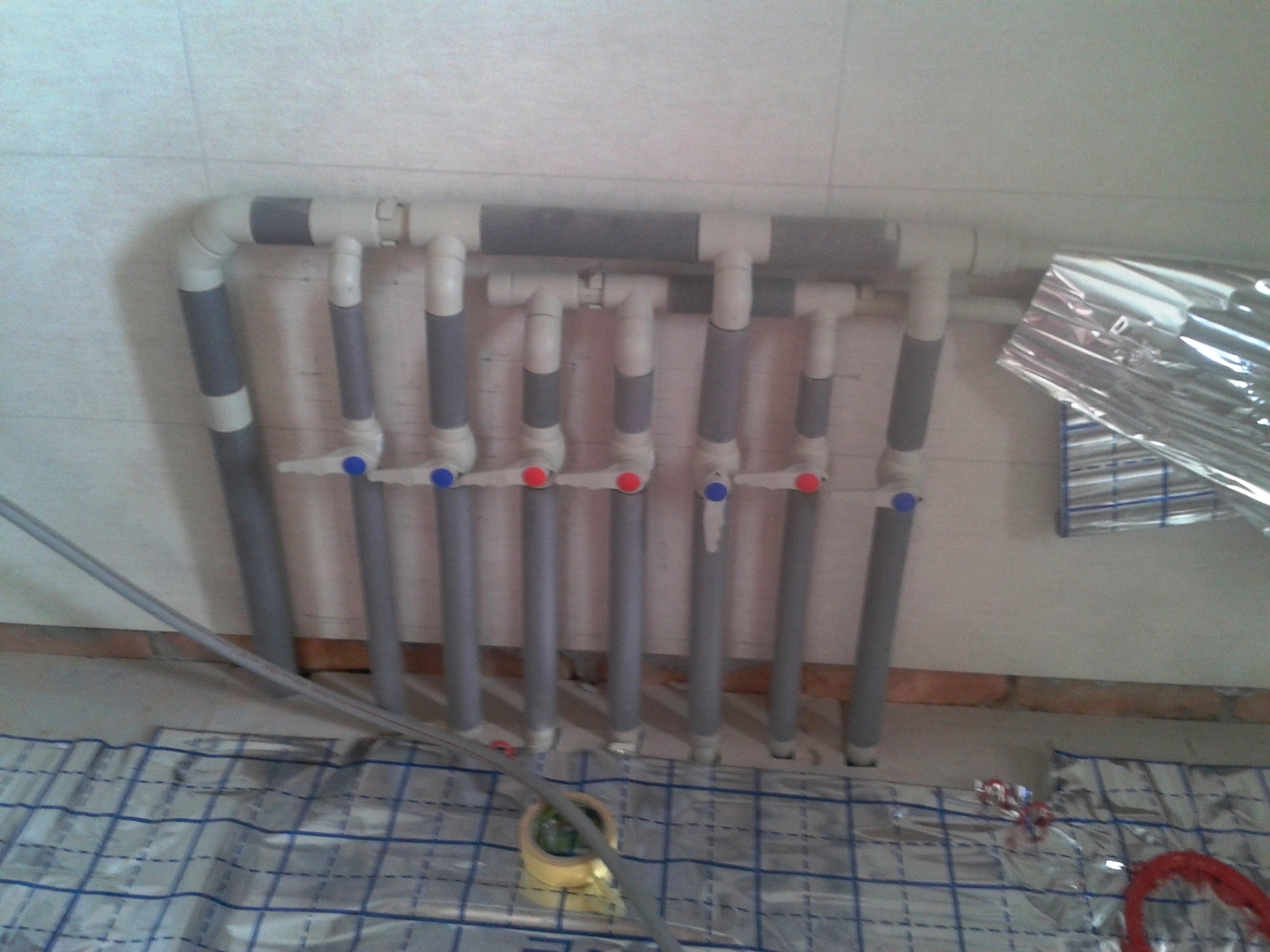

Добрый день
Может мне кто-то обьяснить принципиальную разницу коллектора (гребенки) теплого пола и водоснабжения? :confused:
разница по сути только в том что на гребенке теплого пола как правило еще устанавливают расходометры которые показывают поток воды в контуре и краник которым регулируют тот самый поток. В теплом полу чтобы все контуры разных длинн грели одинаково - надо регулировать поток каждой ветки индивидуально и тонко.
А для водоснабжения - это просто ответвления трубы с краником.
Тоесть гребенка без расходомеров, а с краниккми, вполне может служить как распредилительный коллектор водоснабжения.... Я правильно понимаю?
А какая альтернатива? Спаять из ПВХ с отводами под стандартный шаровый кран на 3/4 ?
С коллектором как-то более эстетично, главное чтобы буксы менялись :)
Добавлено через 2 минуты
Я хочу коллекторную систему, чтобы при необходимости можно было отключать каждую ветку (на пример на зиму) и пользоваться оставшейсейся системой.
я наверное не так понял. Есть коллекторы прямо предназначеные для теплого пола со встроенными краниками и расходомерами. Из них разумеется делать коллектор для воды нет смысла.
Есть коллекторы для воды, они проще и дешевле. Типа таких
www.pivduyma.ua/ru/cat/78/143788.html
Потек шаровый кран и вся секция коллектора на выброс..... Дорогое удовольствие получится... Только с буксами, правда я так понимаю, что не все производители выпускают отдельно буксы.... Но думаю можно подобрать.
Мне нужна гребенка на 10-12 отводов. Даже если покупать китайскими коллекторами типа таких:
[spoiler=Коллектор на 4 магистрали]
то 24 точки будут стоит около 2000 гривен.
Безпонтовый коллекто ТП на ОЛХ стоит теких же денег.
P.S. До конца я еще не разобрался, я в процессе... :)
тогда есть такие без краников вовсе
www.pivduyma.ua/ru/cat/78/143712.html
У меня коллектор с краниками.
Ка по мне вполне эстетично, удобно и практично :) и функции желаемые вами выполняет.
Неоднократно читал, что не стоит использовать паянные краны. Лучше обычные, на резьбе. Легче менять.
Да и сам столкнулся у отца-еле перекрыл. потом еле открыл. его бы под замену-да паянный.. а перепаивать в том месте-тот еще гемор
Я если и решусь паять коллектор из пвх, то только под обычные железные шаровые краны, а не под краны того же пвх.... Змінено користувачем Космоболец
