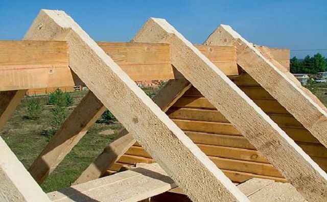

И еще один вопрос - как лучше организовать примыкание стропил к коньку?
Так:
[spoiler=Вариант 1]
или так:
[spoiler=Вариант 2]
Или может вообще без них?
[spoiler=Вариант 3]
На сколько я понял из вычитанного, наличие коньковой доски делает конструкцию более жесткой ... Но с другой стороны можно ограничиться двумя досками обрешетки набитыми подряд под коньком ...
Не принципиально, как по мне легче и удобней как на первом фото. А без конькового вообще тоже можно, но наврятли кто-то захочет связываться с таким геммороем;)
