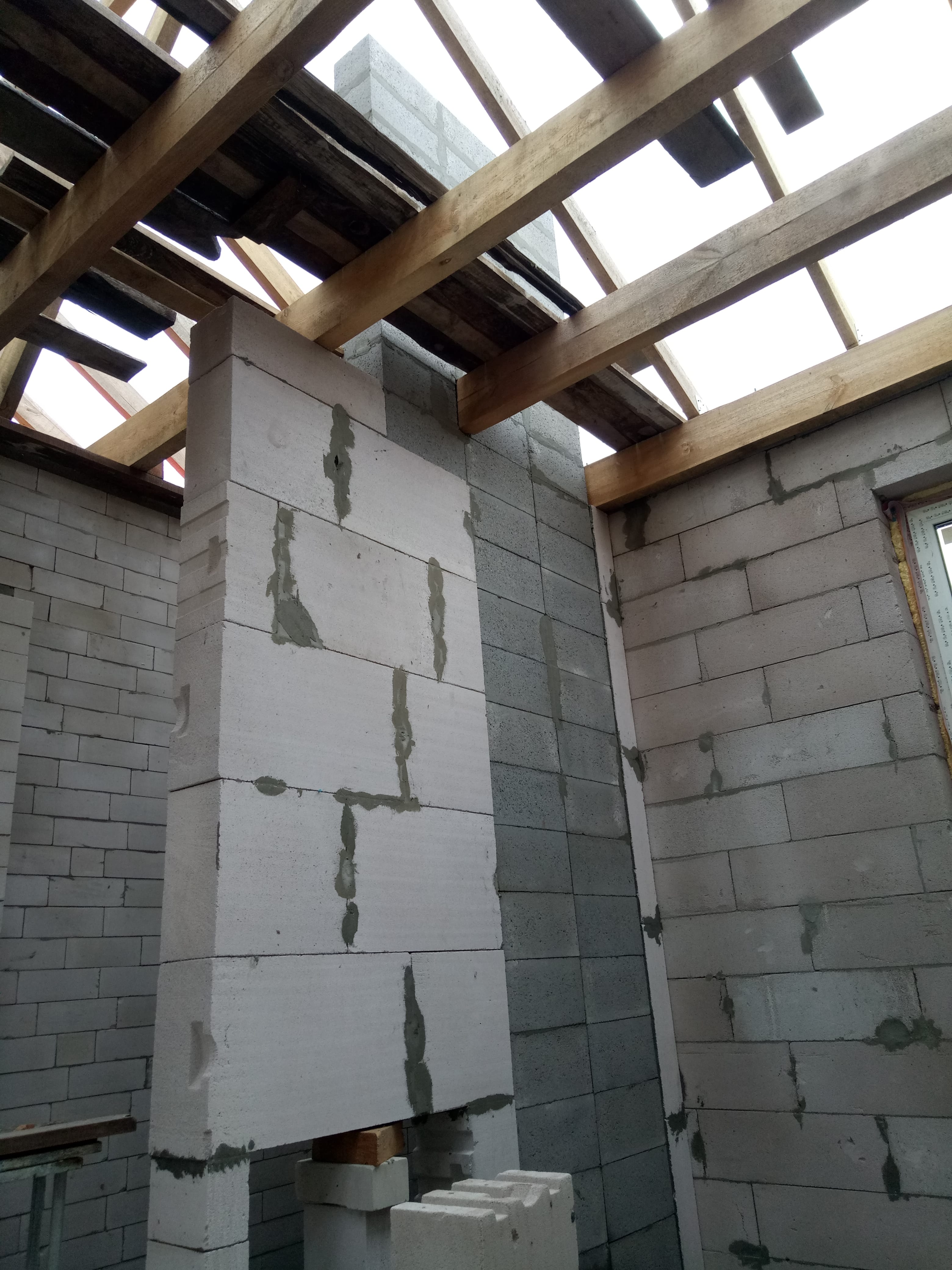

Якось стрьомно перегородка стоїть на тому вузенькому газоблоку...
100х200х600 плотность д500
Трішечки згодом там додастя стіна з цегли і стрьомного нічого там нема, Ви як дірку під змішувальний вузол вирізаєте, то отримуєте таку ж хрінь. Так в мене гб ще й на арматурі там лежить.

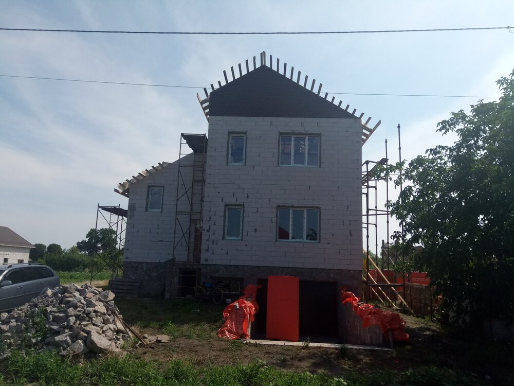

Підтягуємо хвости.

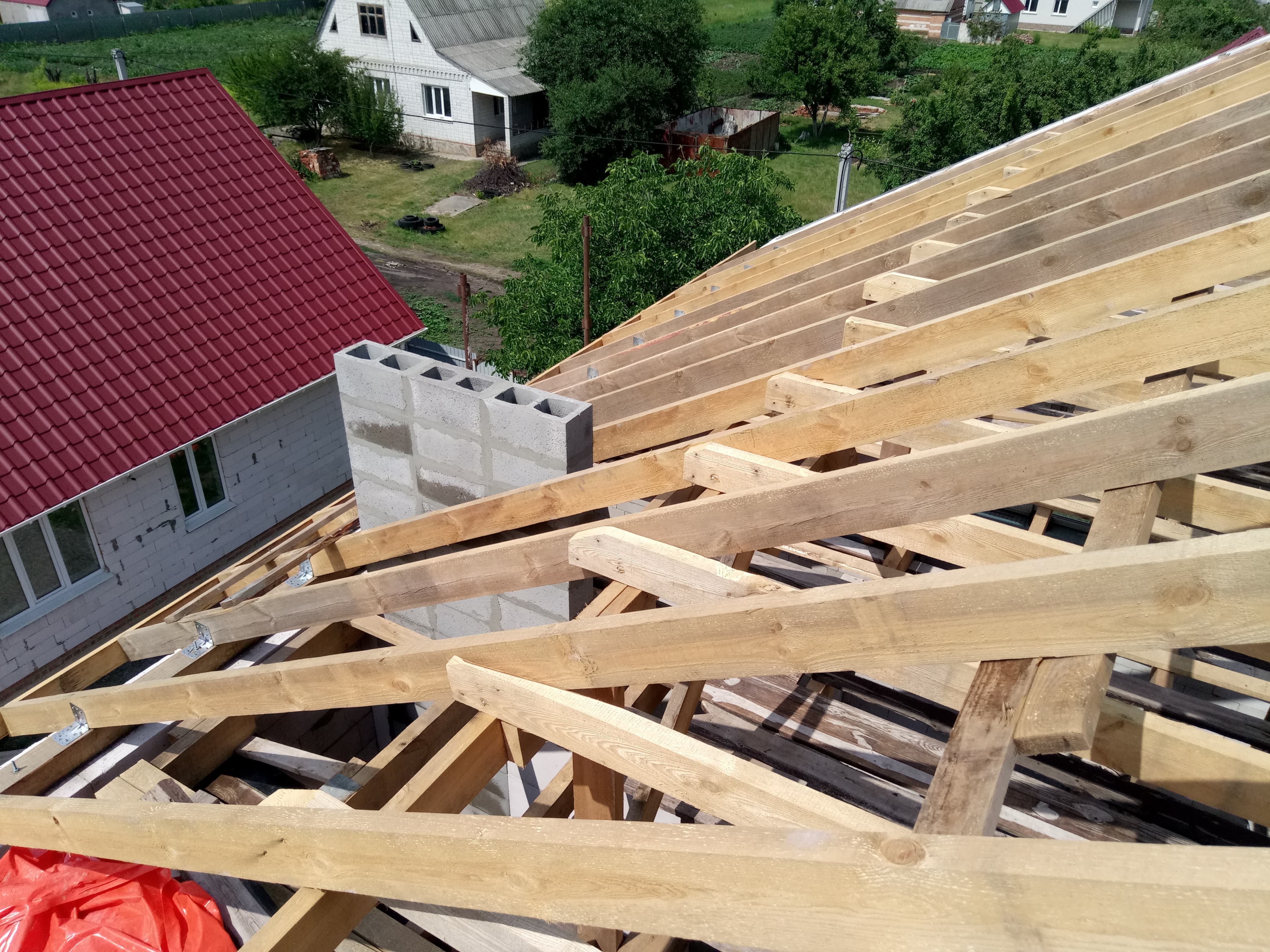

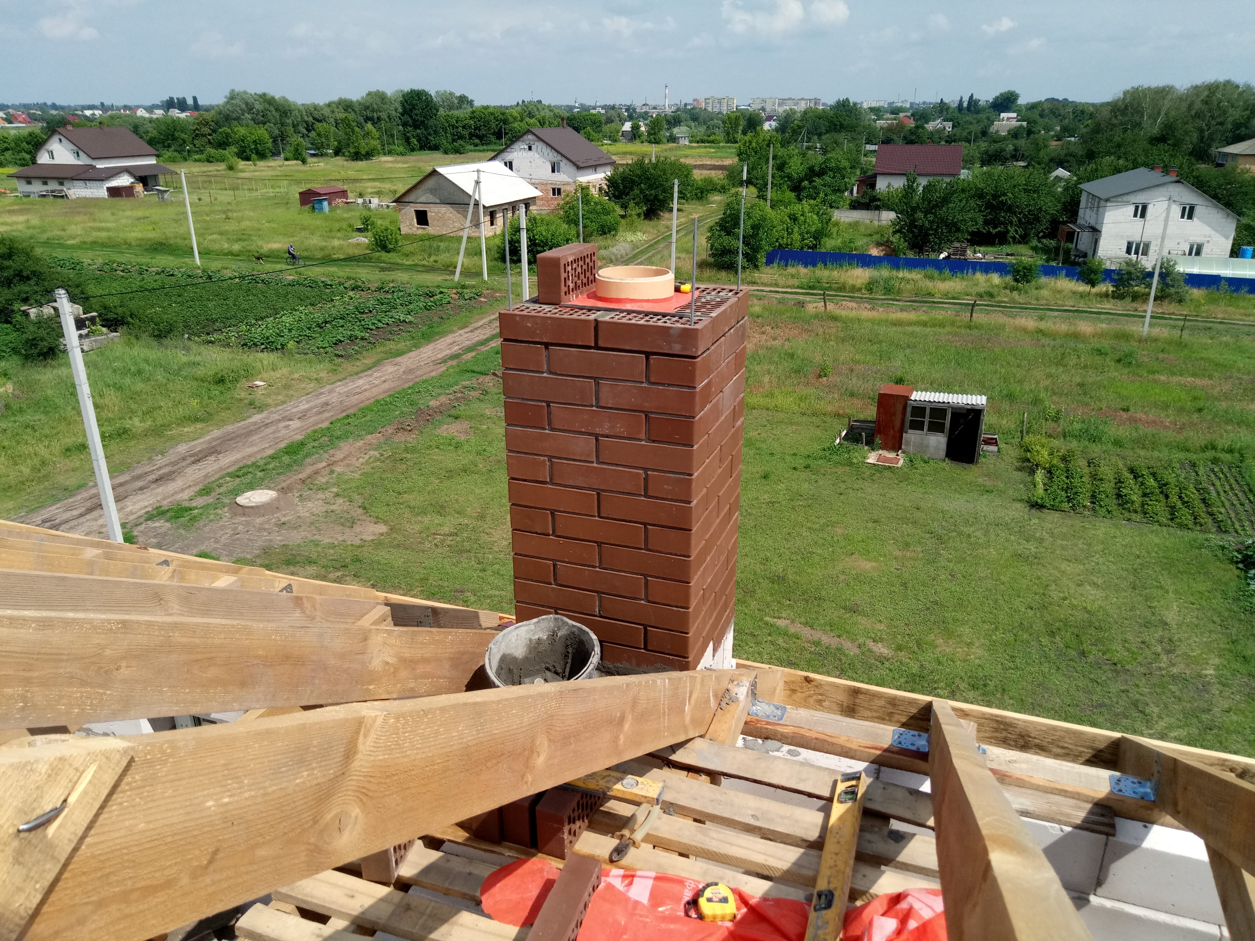

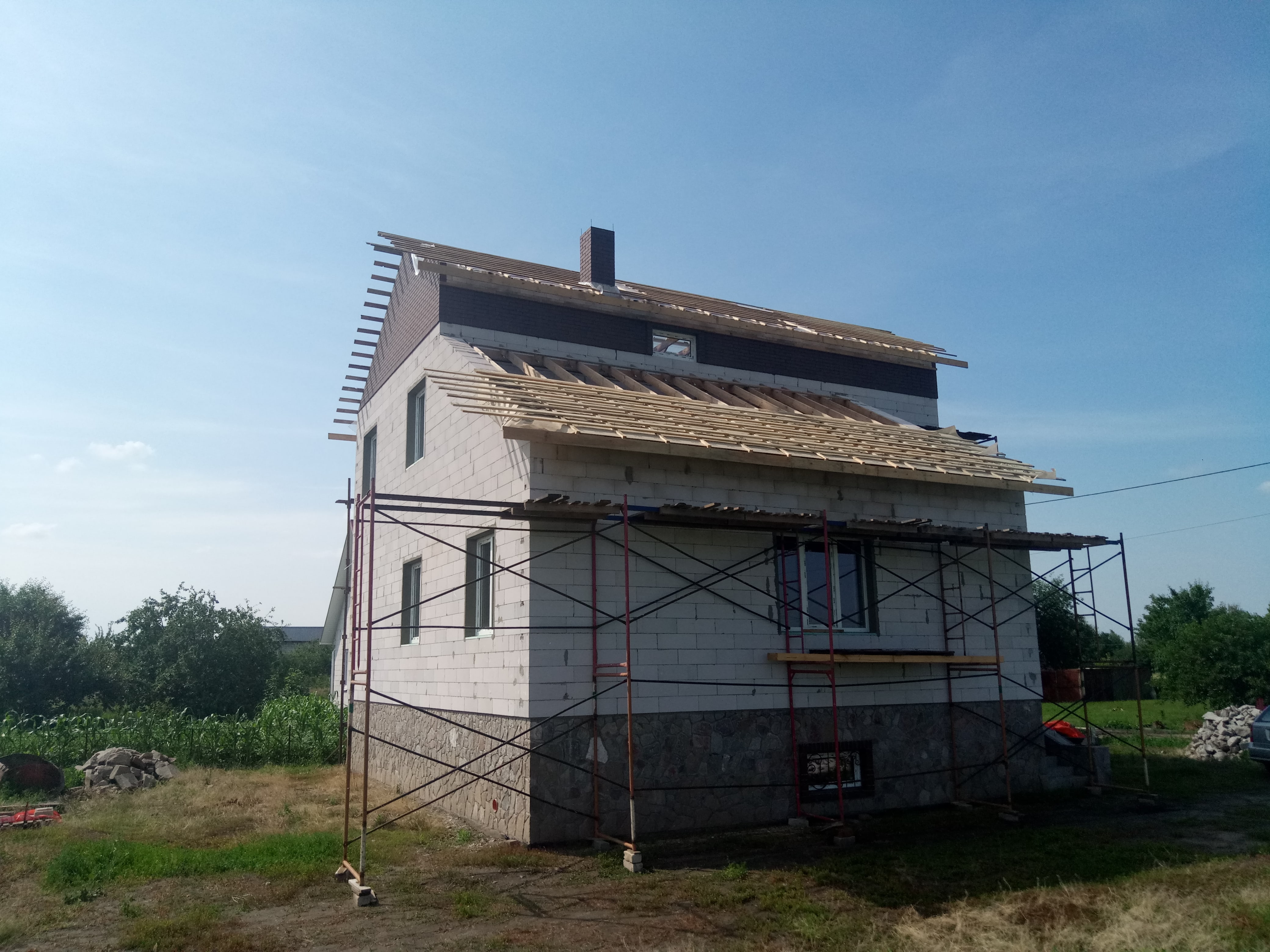

Вивів вент канали за межі даху. Дозамовив ще 9 блоків, щоб підняти на три ряди.

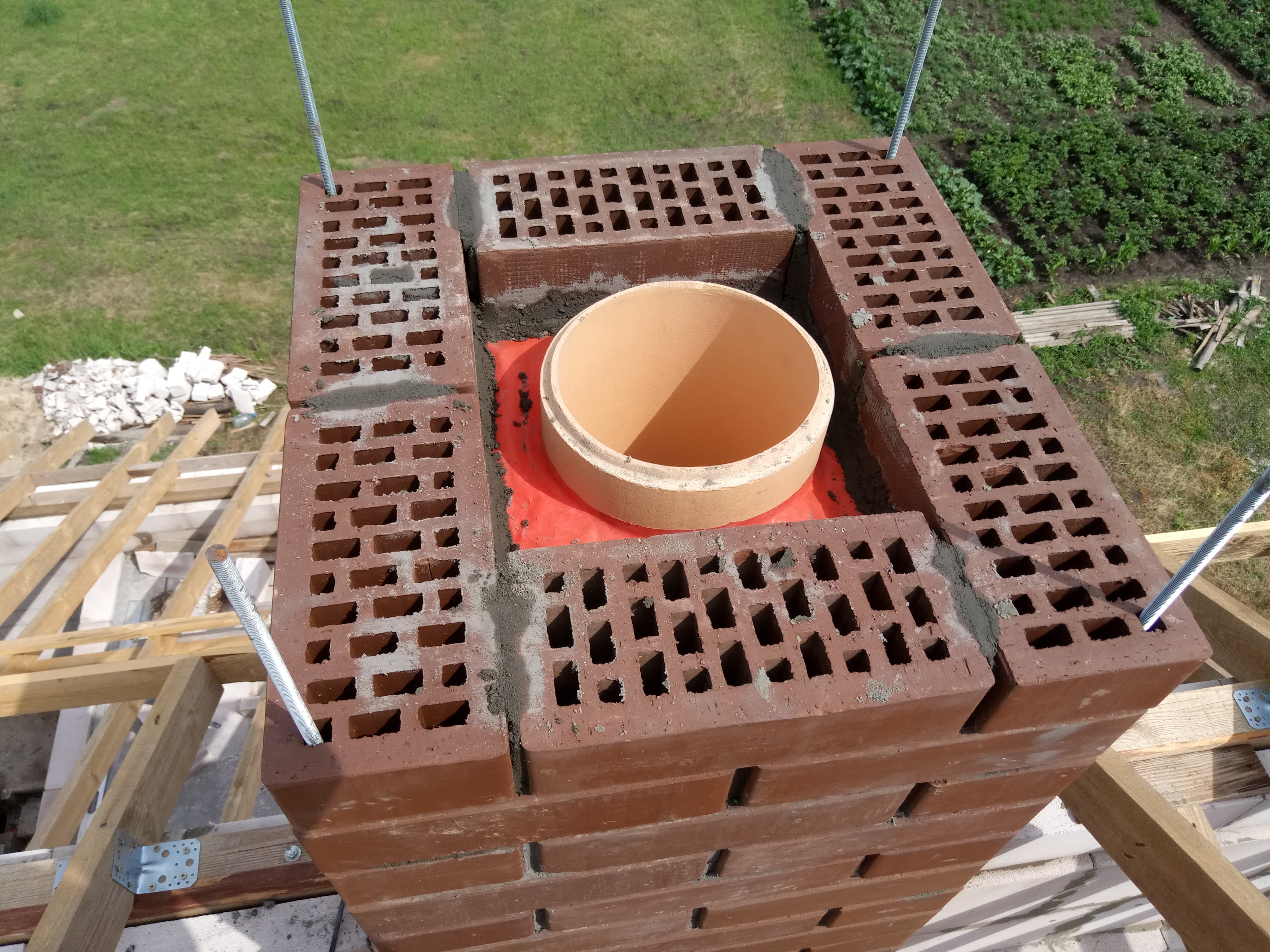

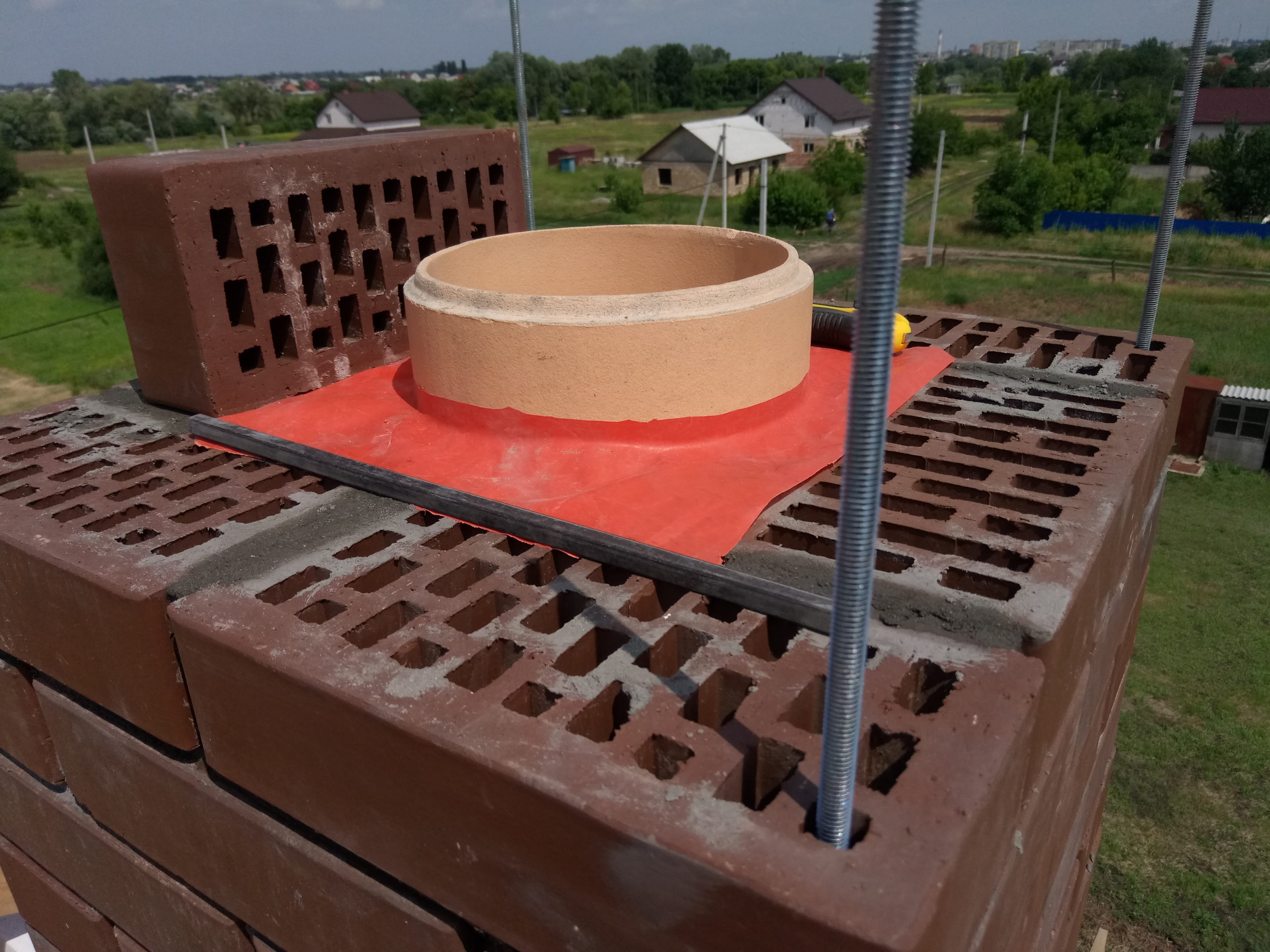

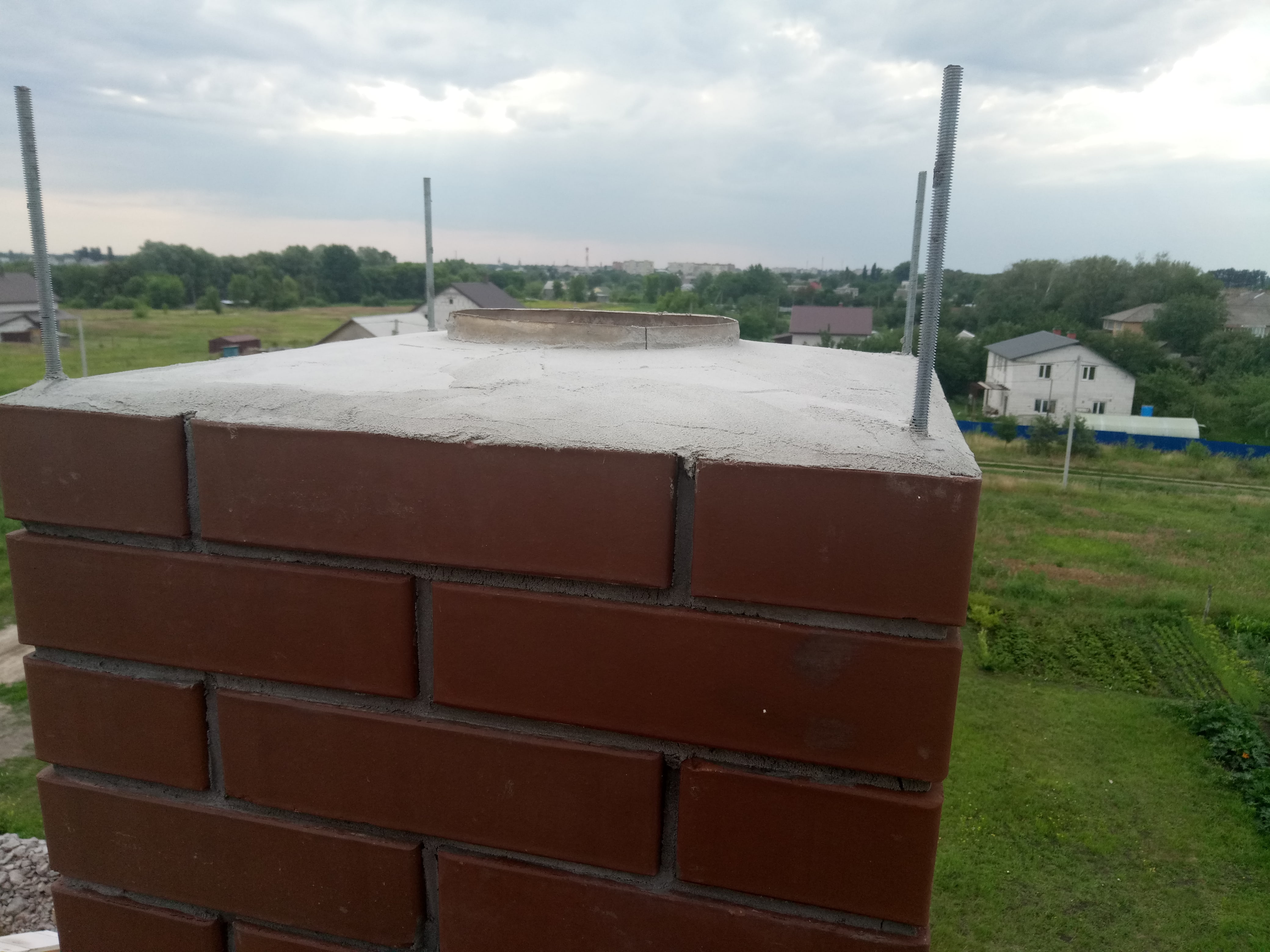

Доклав бовдур димохода ТТ котла. Вивів шпильки для кріплення кришки. Закрив вату плівкою.

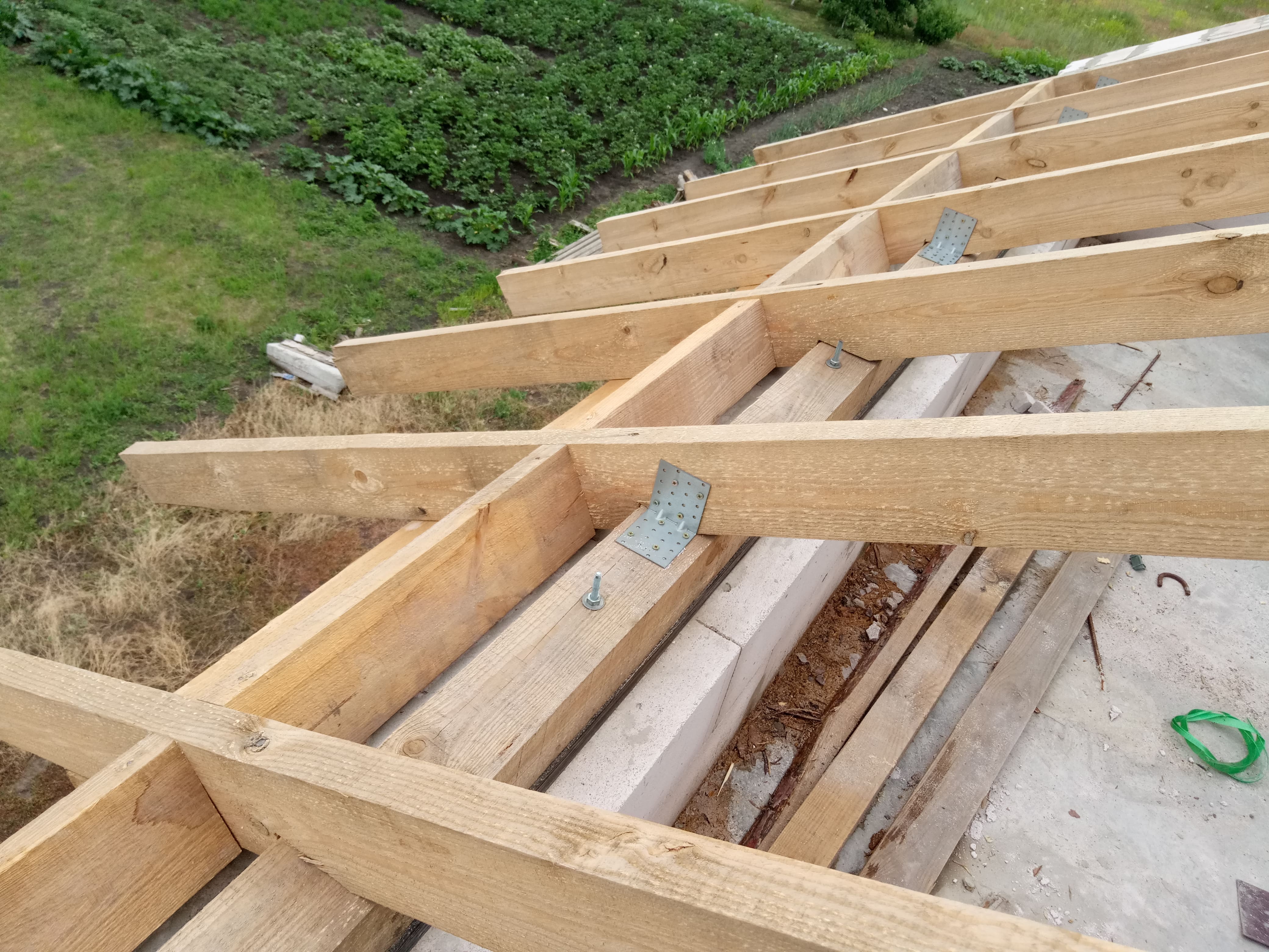

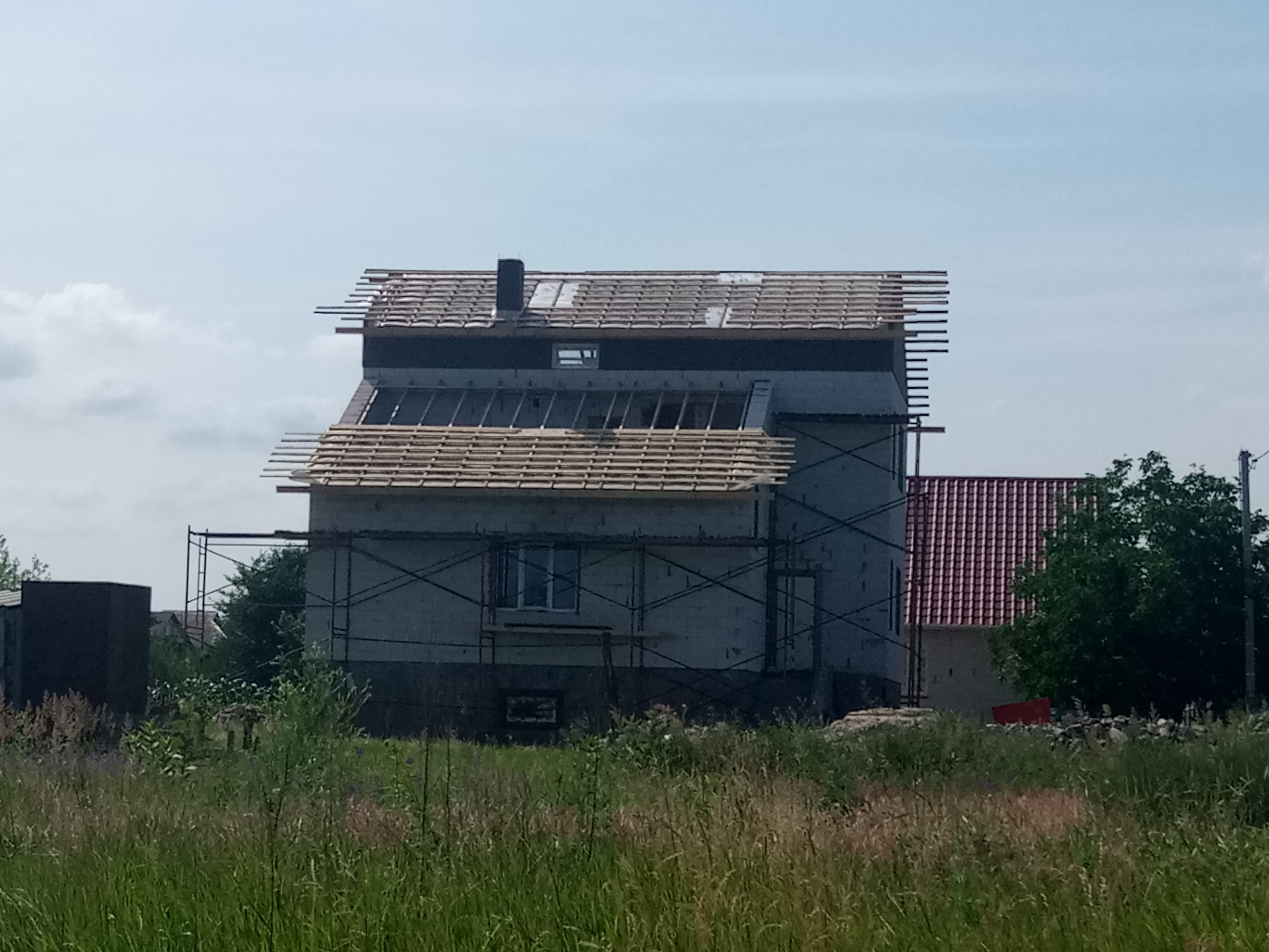

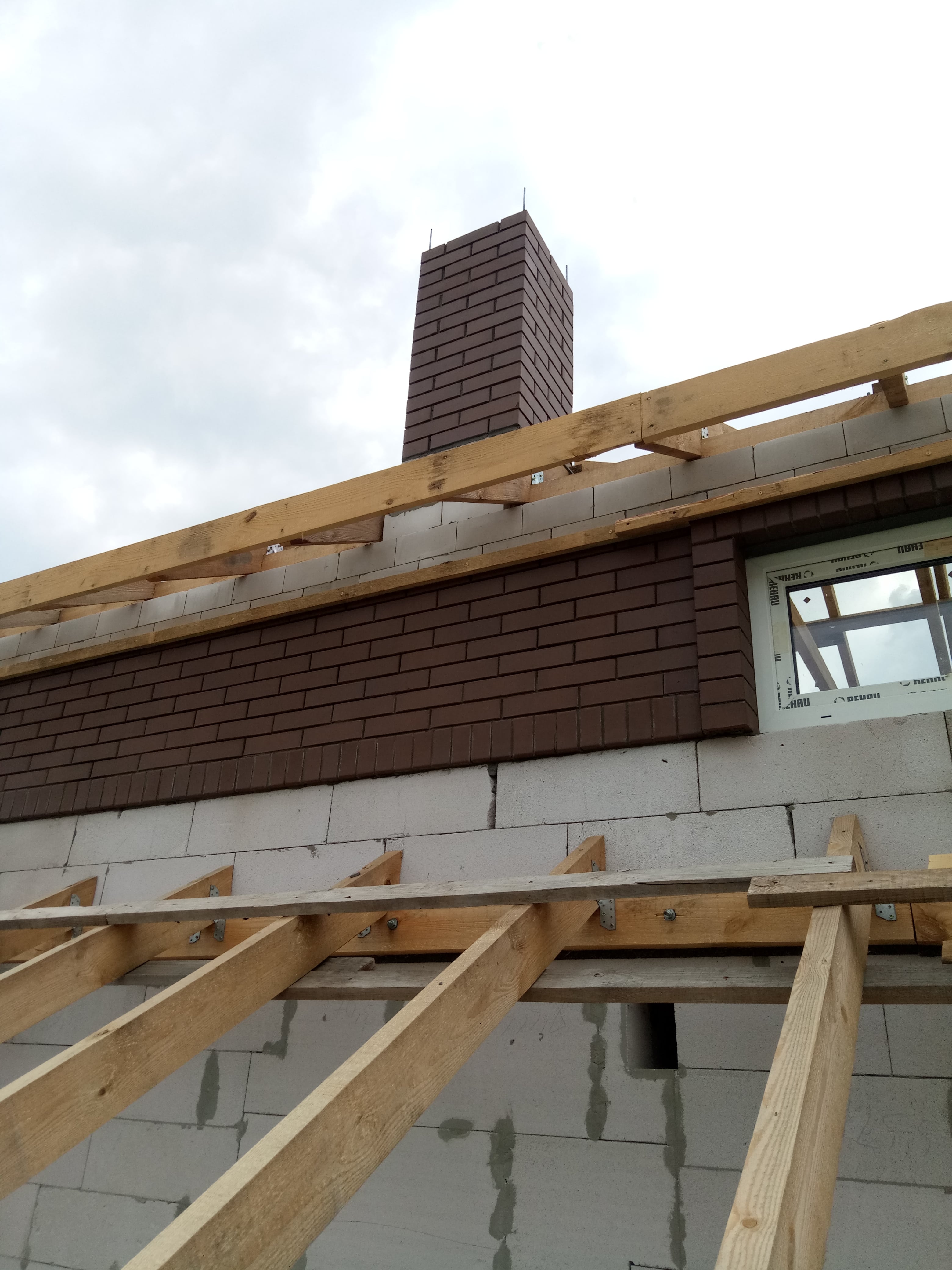

Вирізав доски, котрі забив між стропилами. Вони допомогли вирівняти покручені стропила і служитимуть в майбутньому упором для мінеральної вати.

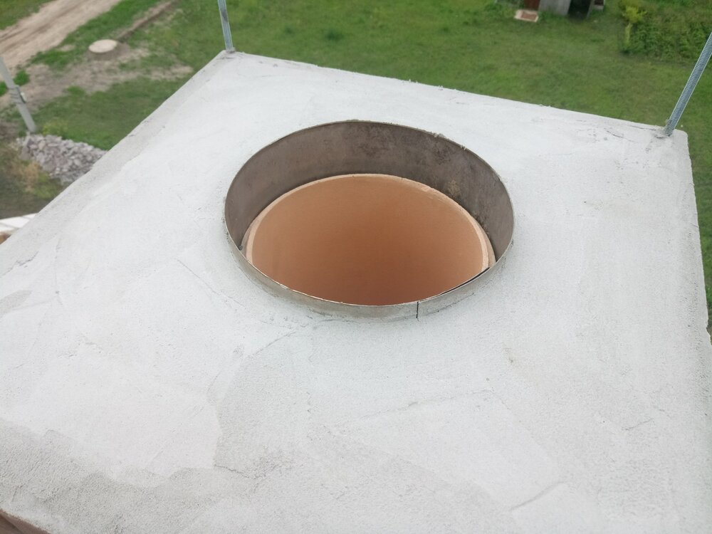

І так - все готово до накриття плівкою. Сьогодні підрізав стропила та набив лобову дошку на нижньому даху. Взяв до рук електрорубанок і підправив деякі, сильно вигнувшіся стропила. Докладено всі бовдури. На ТТшнік забетоновано верх і вставлено між бетоном і керамічною трубою нержавійка, вона служитиме як чохол, щоб кераміка могла вільно рухатися на тепловому розширенні. В перспективі оброблю ще церезітом СР65 для гідроізоляції. Якщо все буде добре, то завтра пробуватиму накривати плівкою.
Додаю фото описаного вище закінчення димової труби.

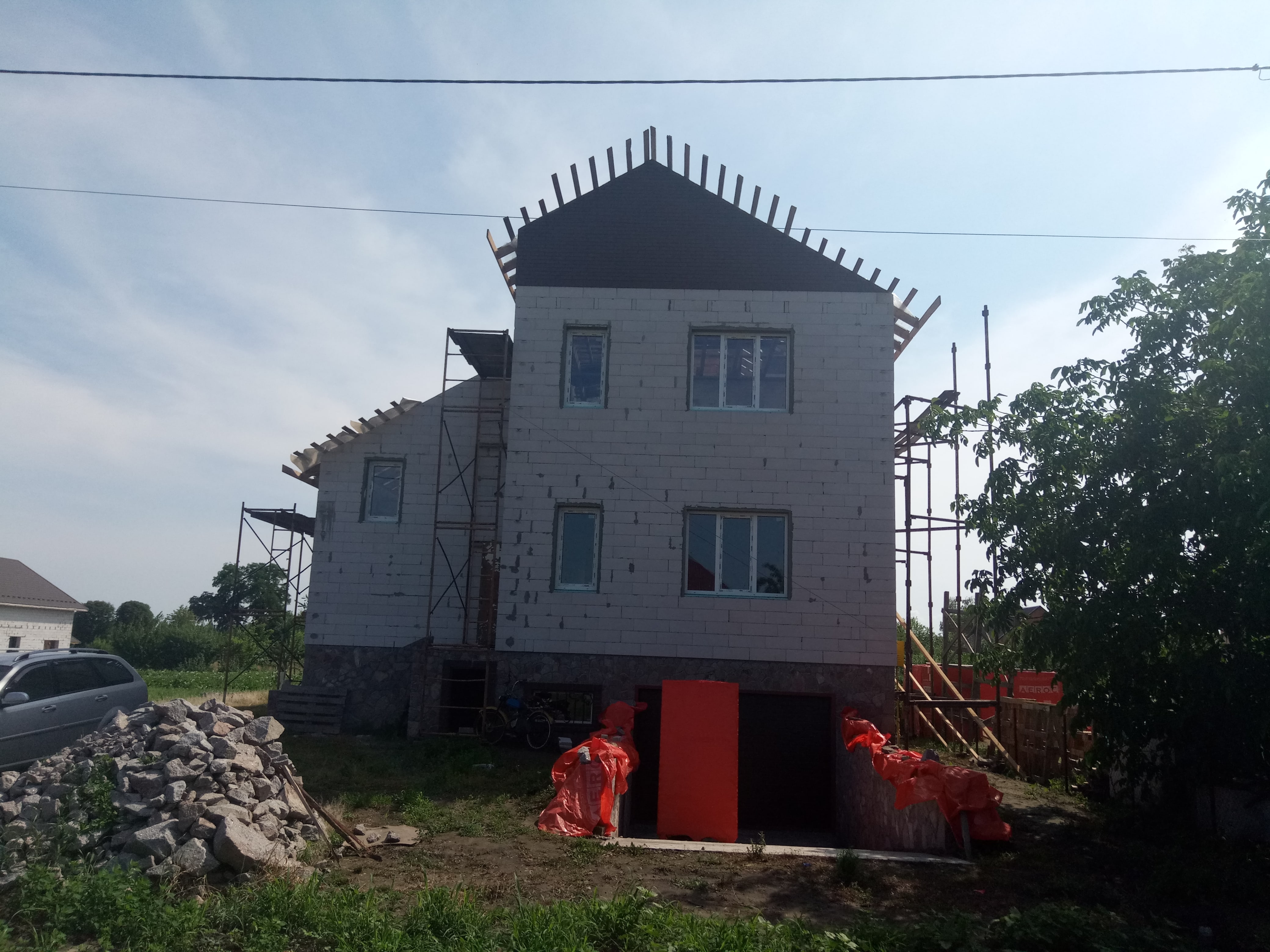

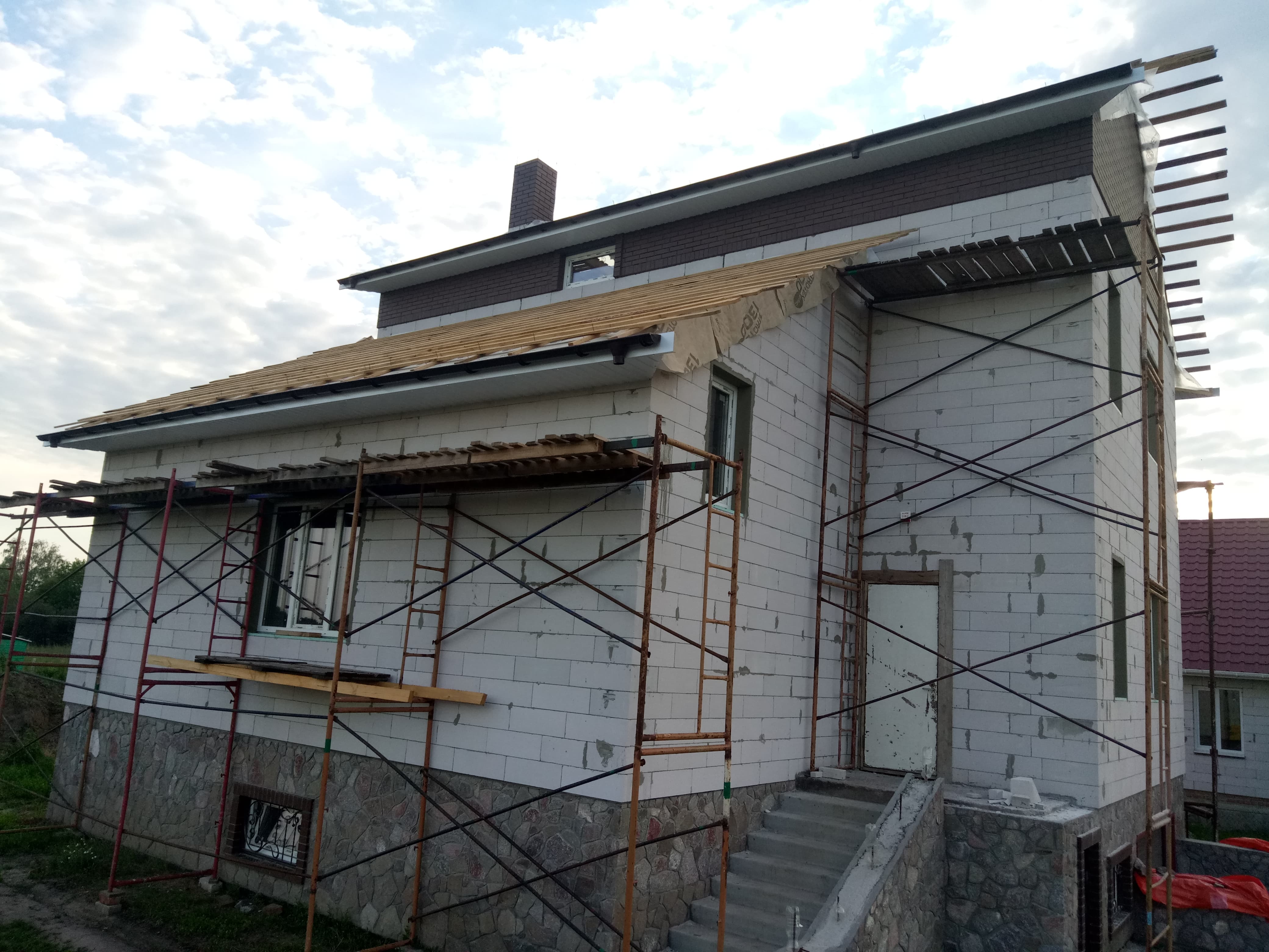

Зашив верхній дах гідробар"єром.
Нижній супердиф мембраною, там буде вата.

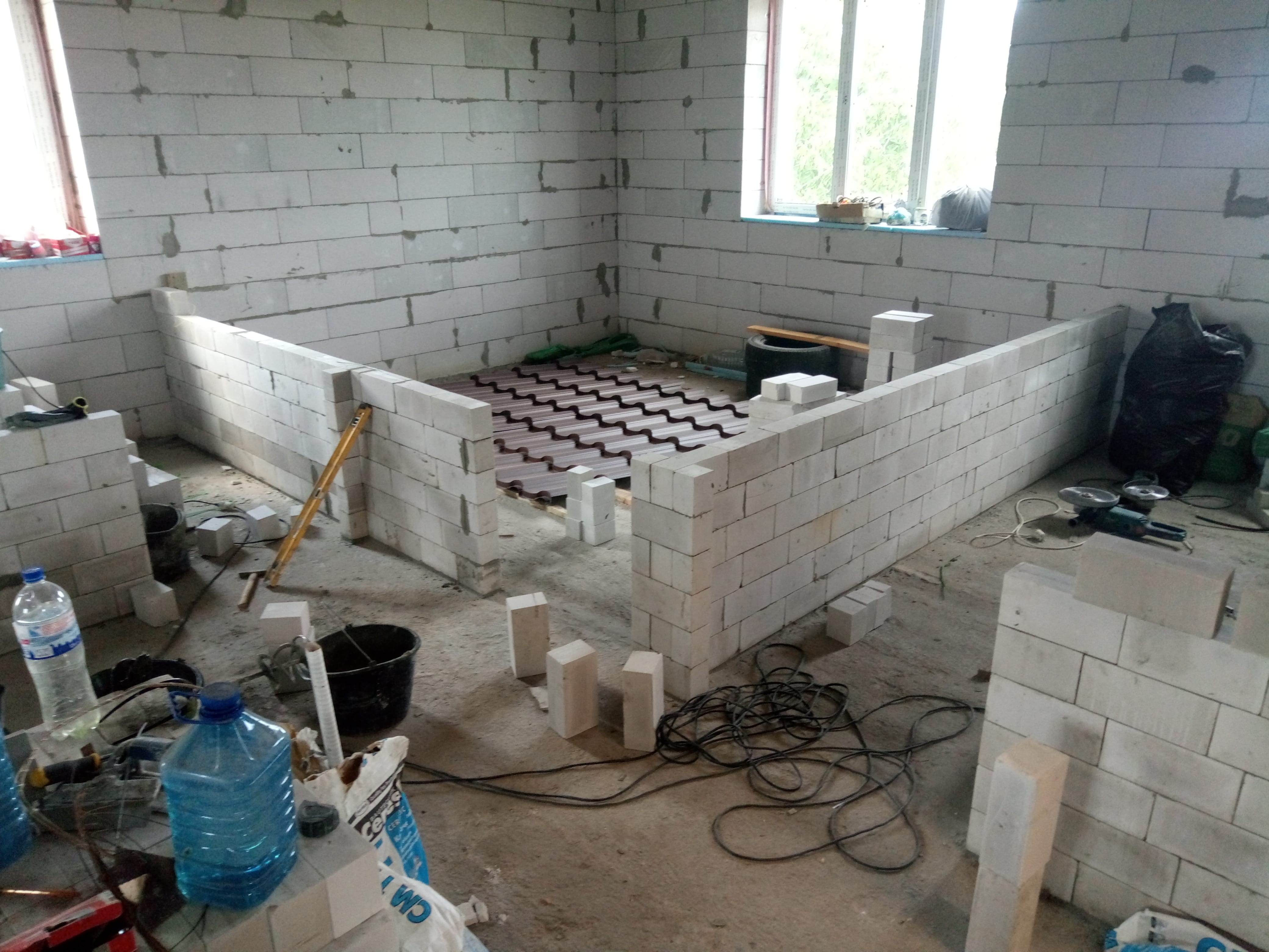

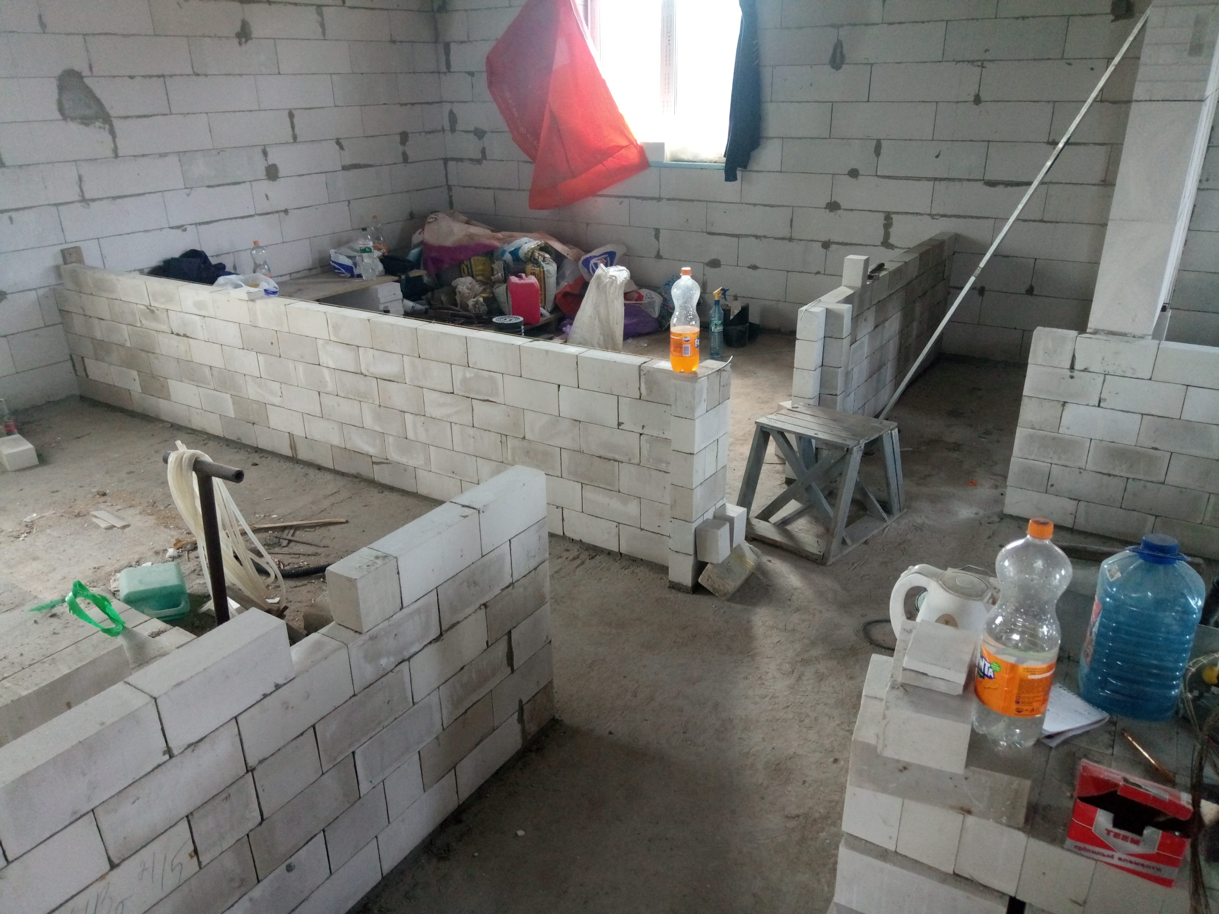

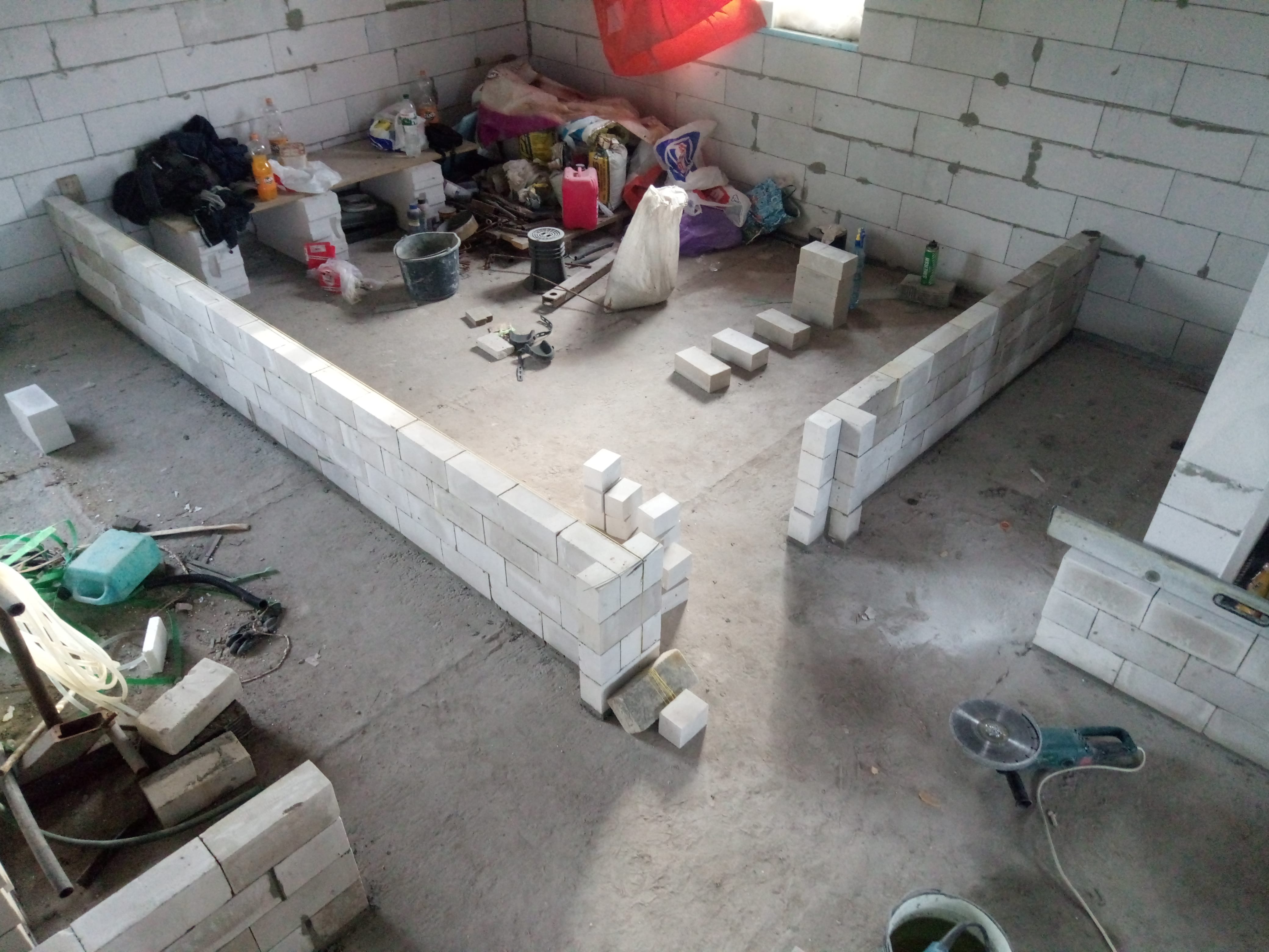

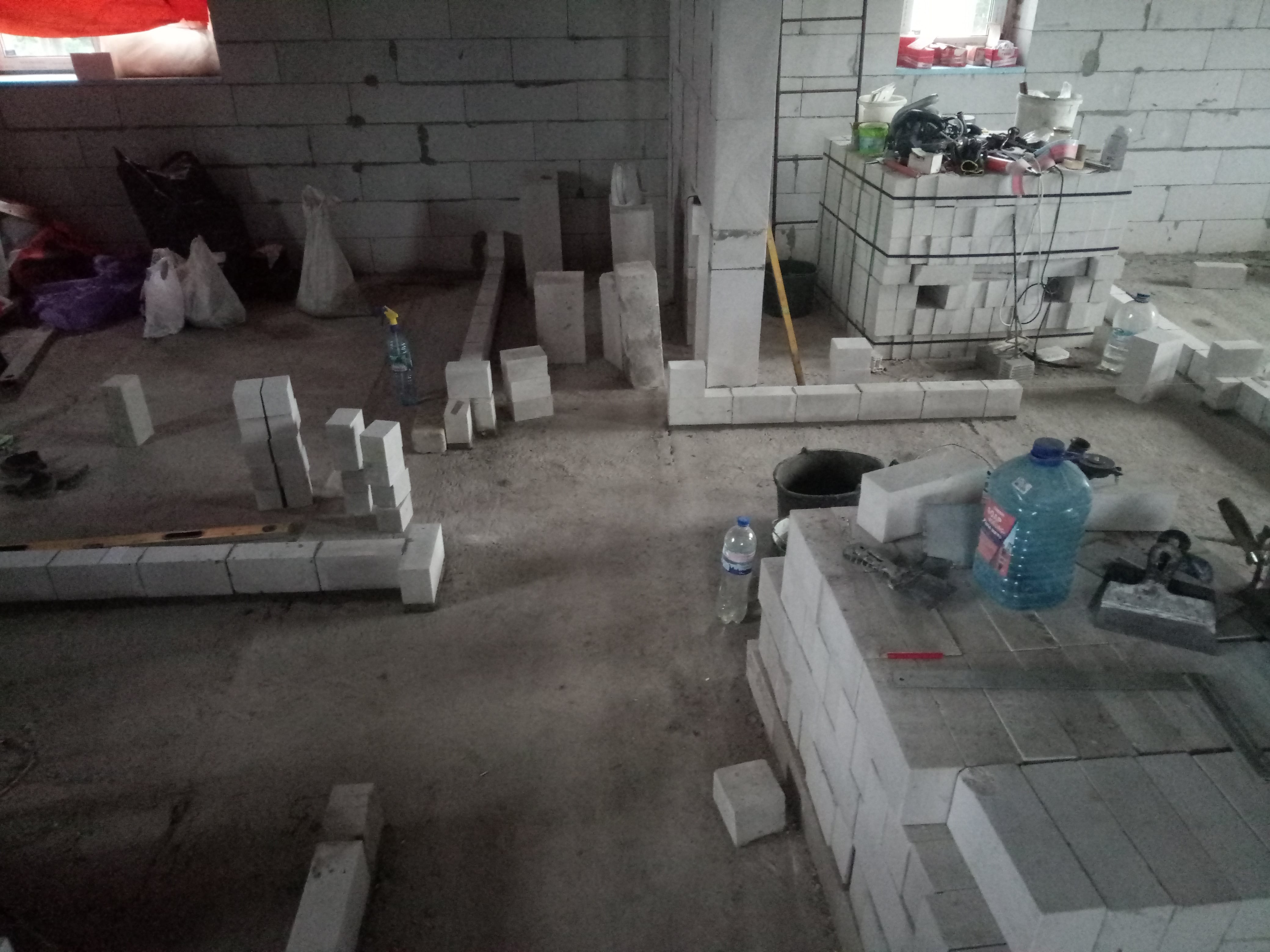

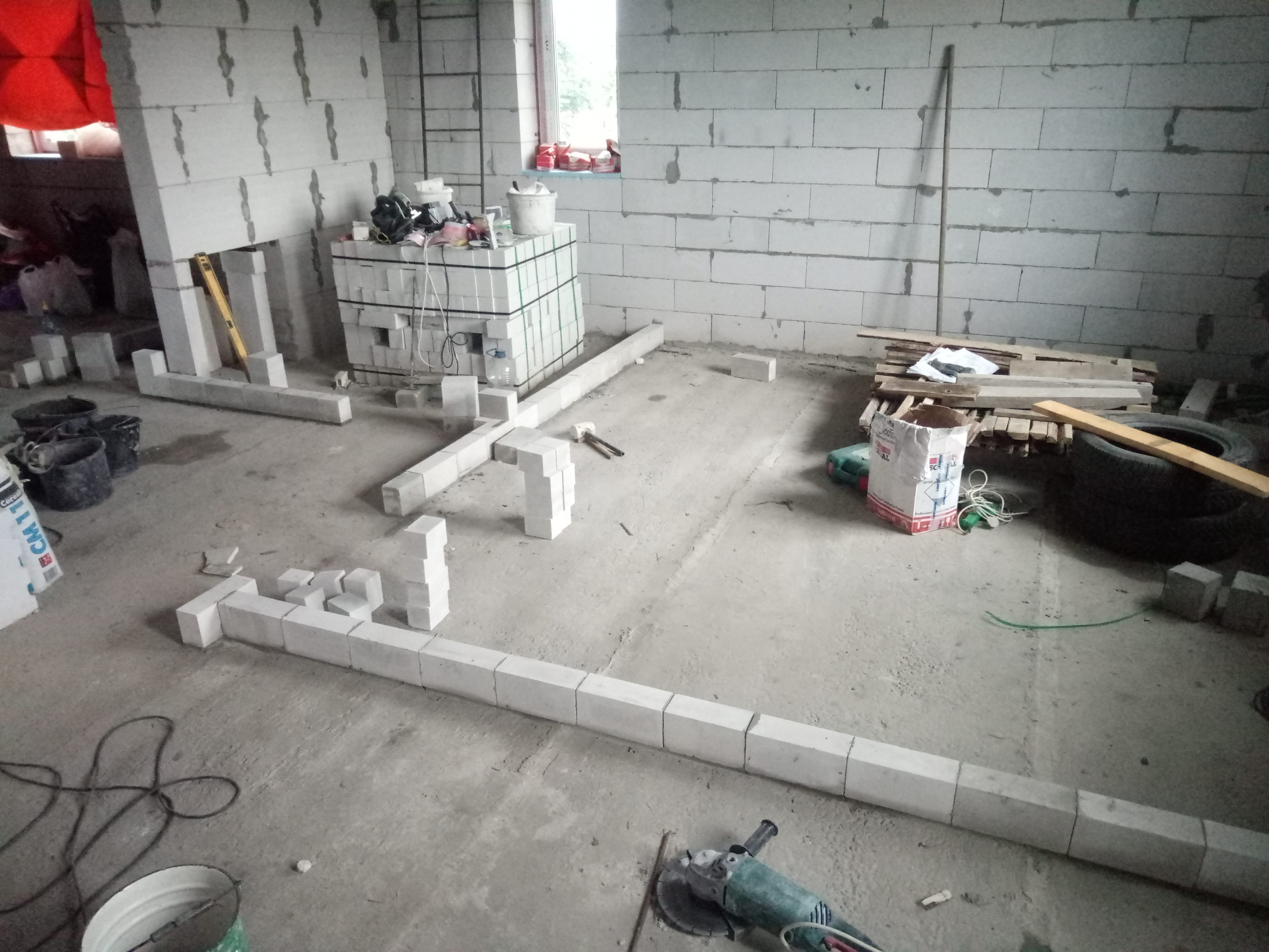

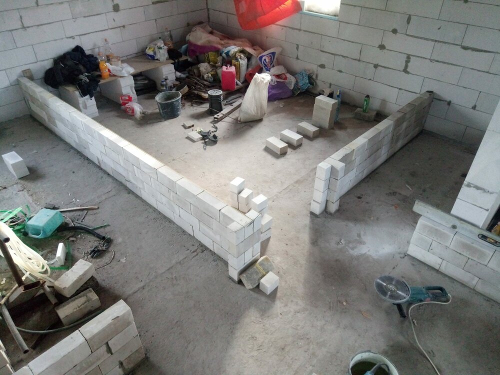

Поклав перший ряд перегород, виставив цеглу на раствор.

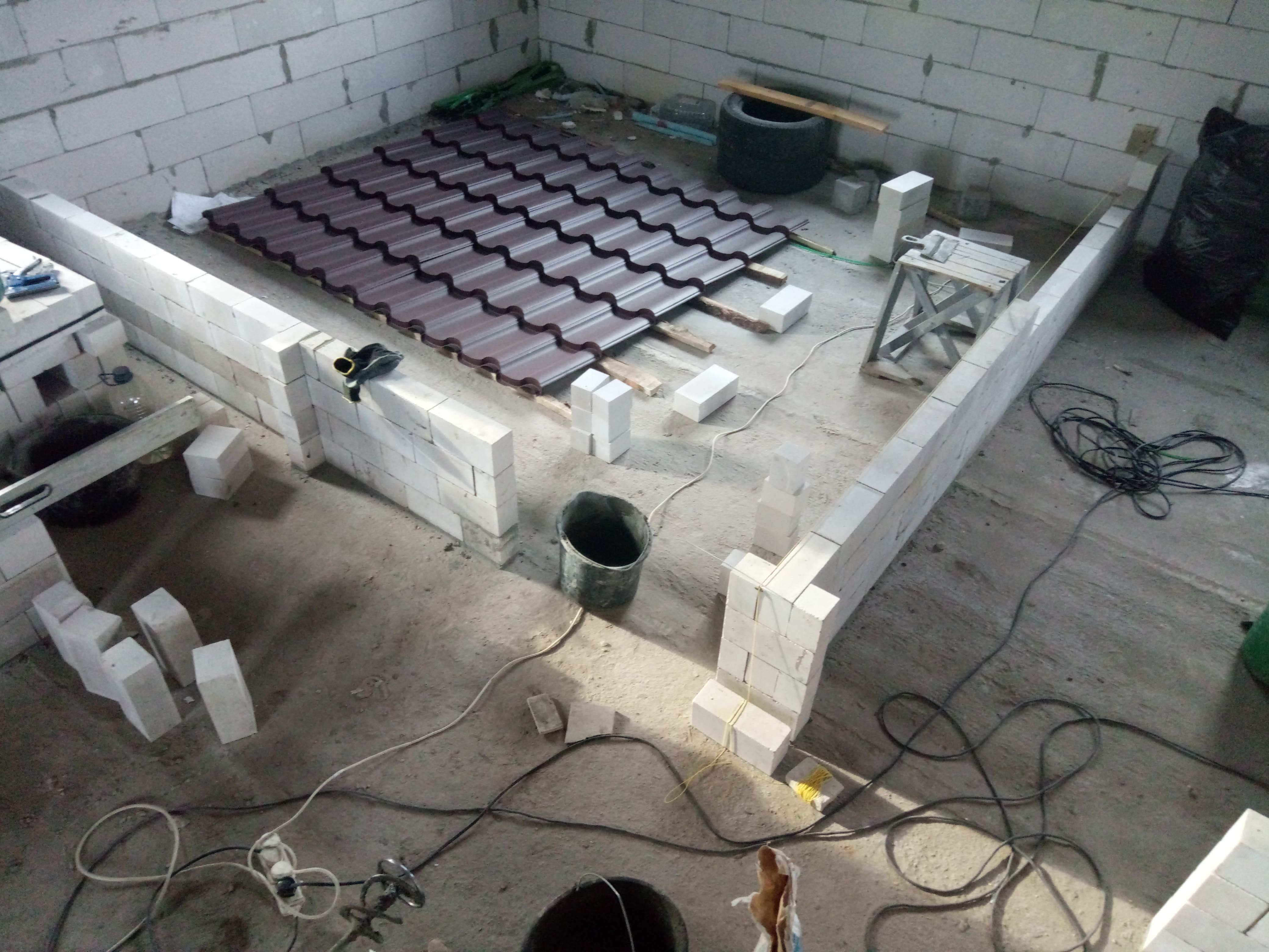

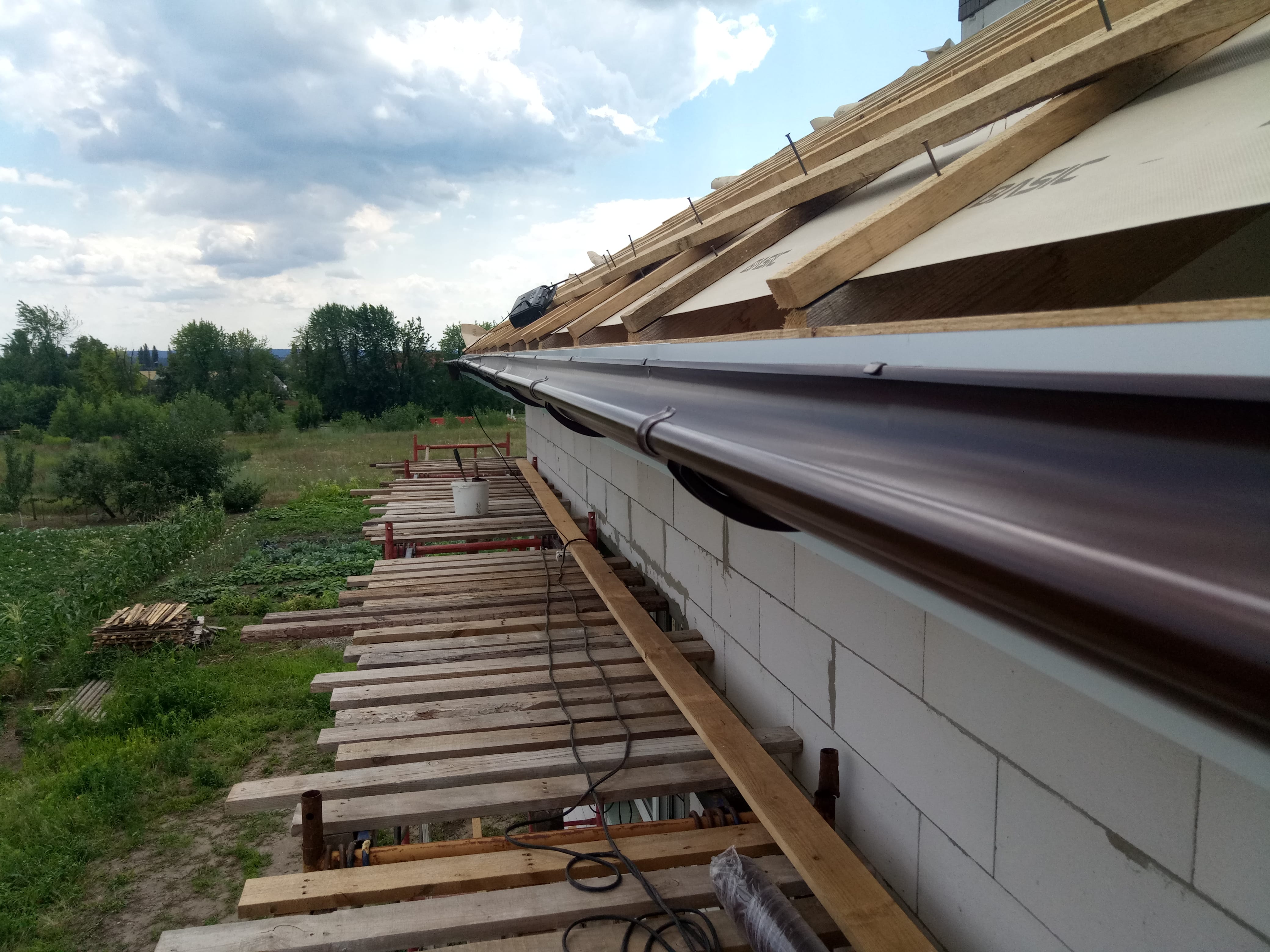

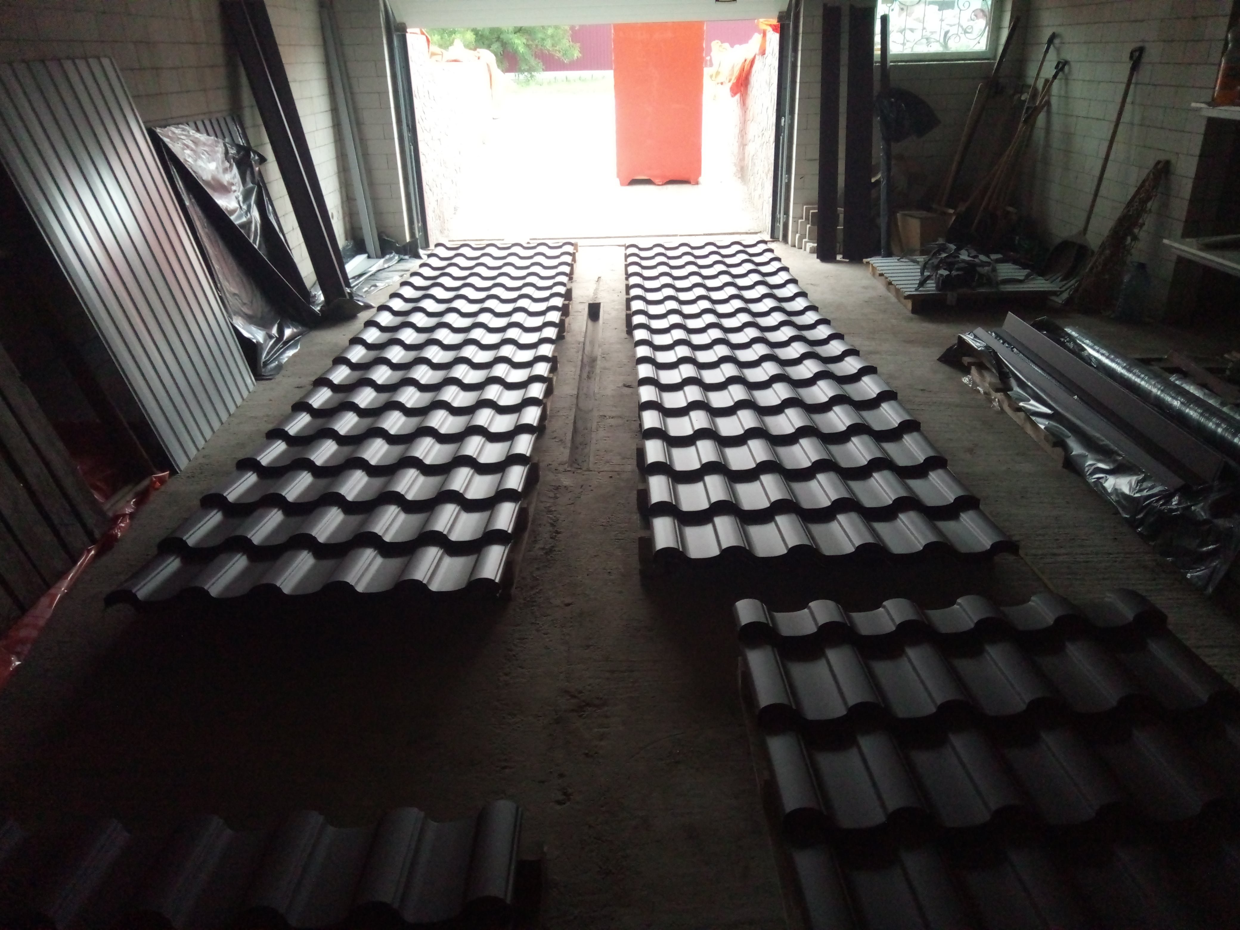

Доробив все для монтажу металу на дах.

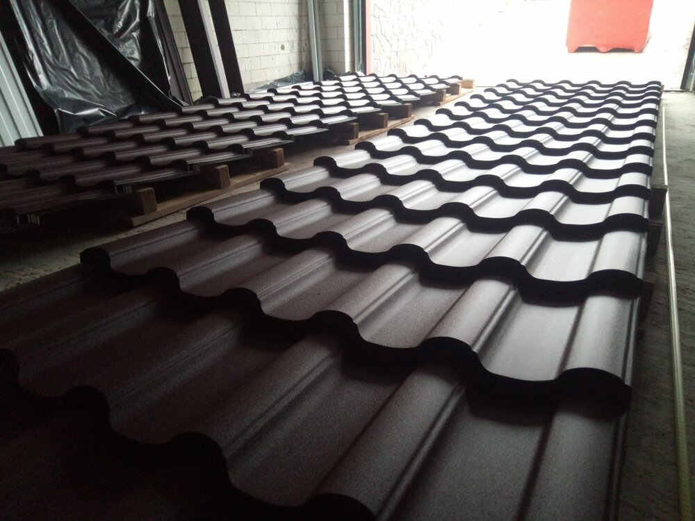

Сьогодні прийшов ввесь метал та водосток.
Тепер якщо дощ кладу цеглу, якщо сухо роблю кришу.

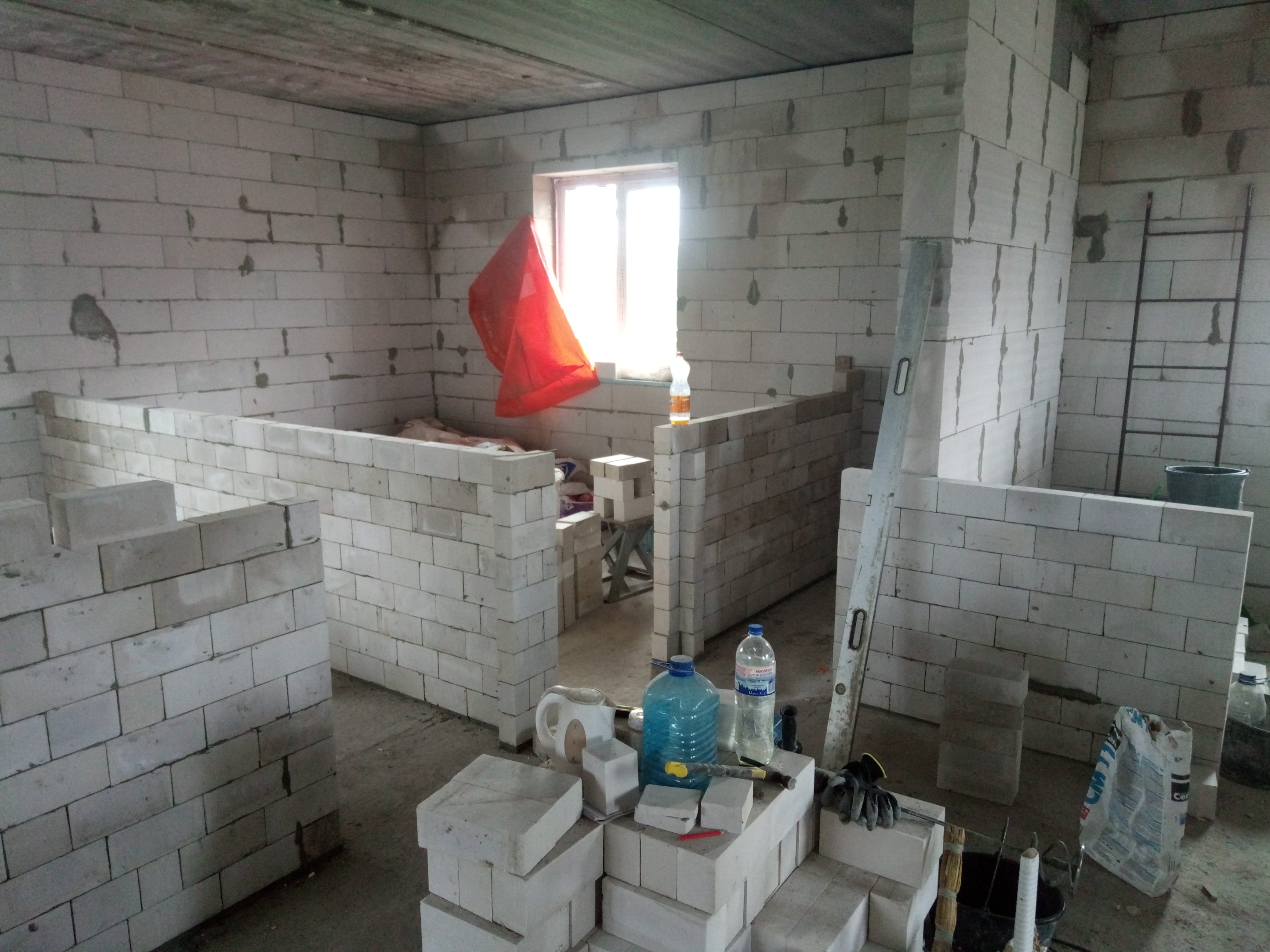

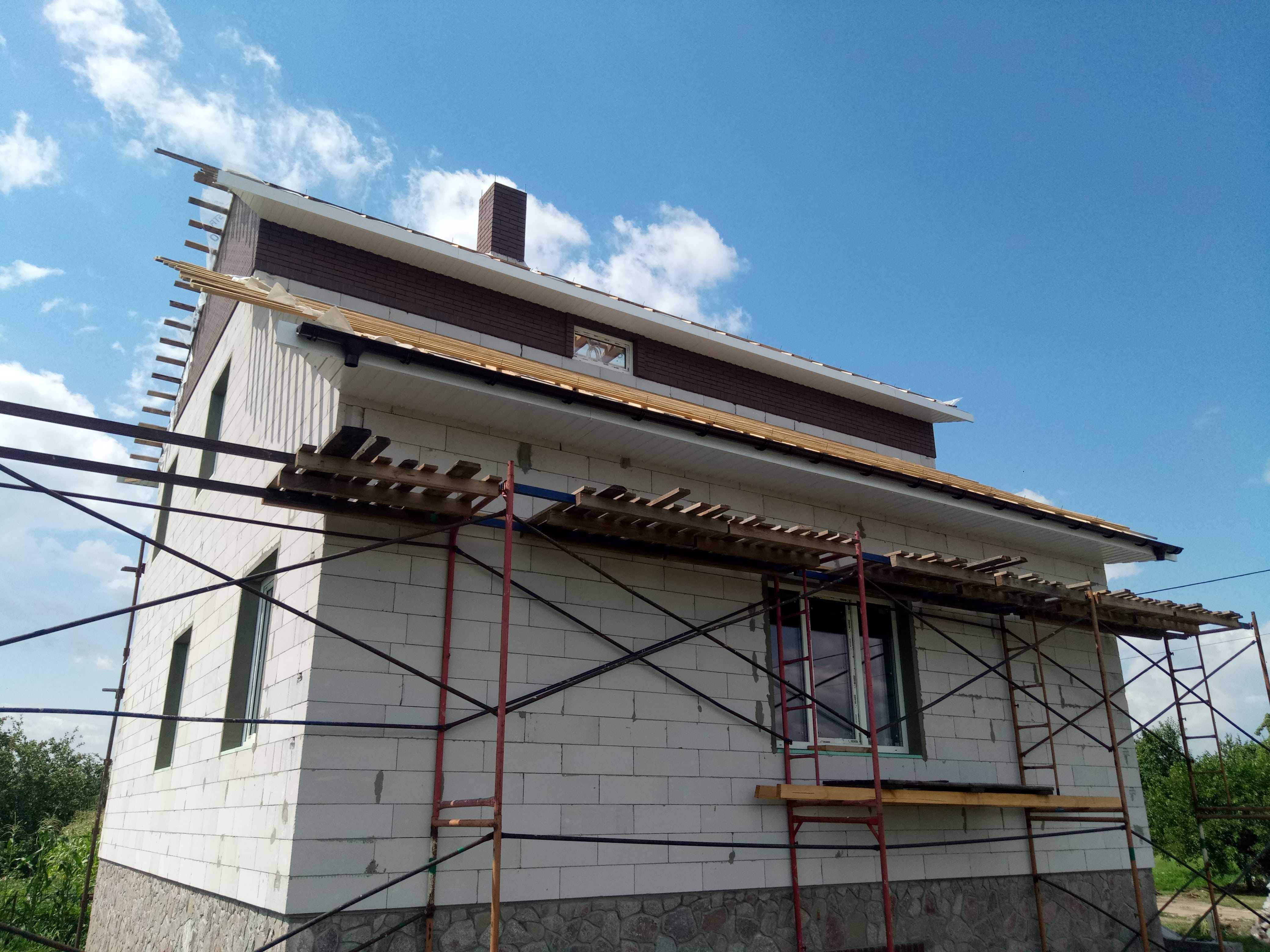

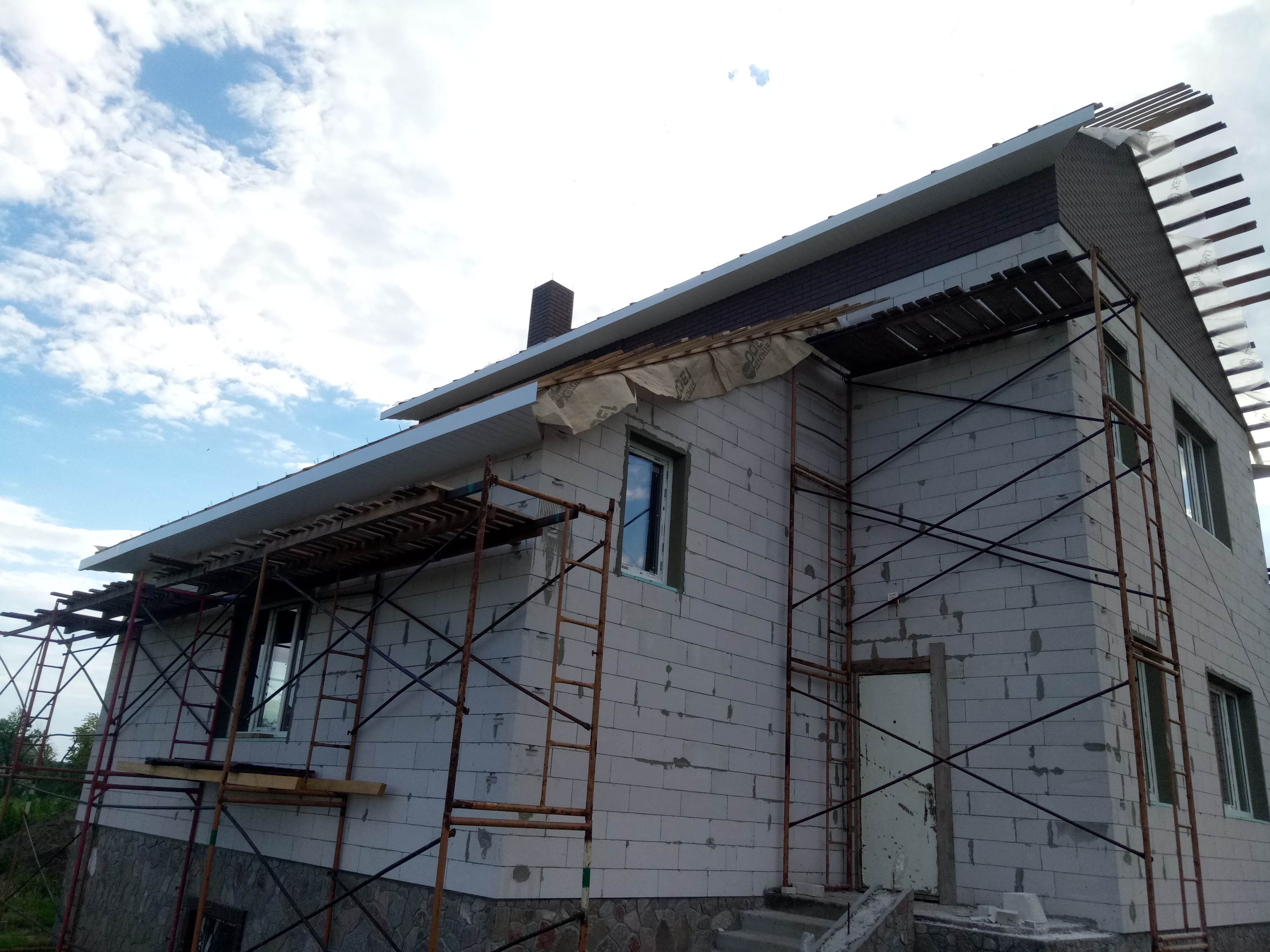

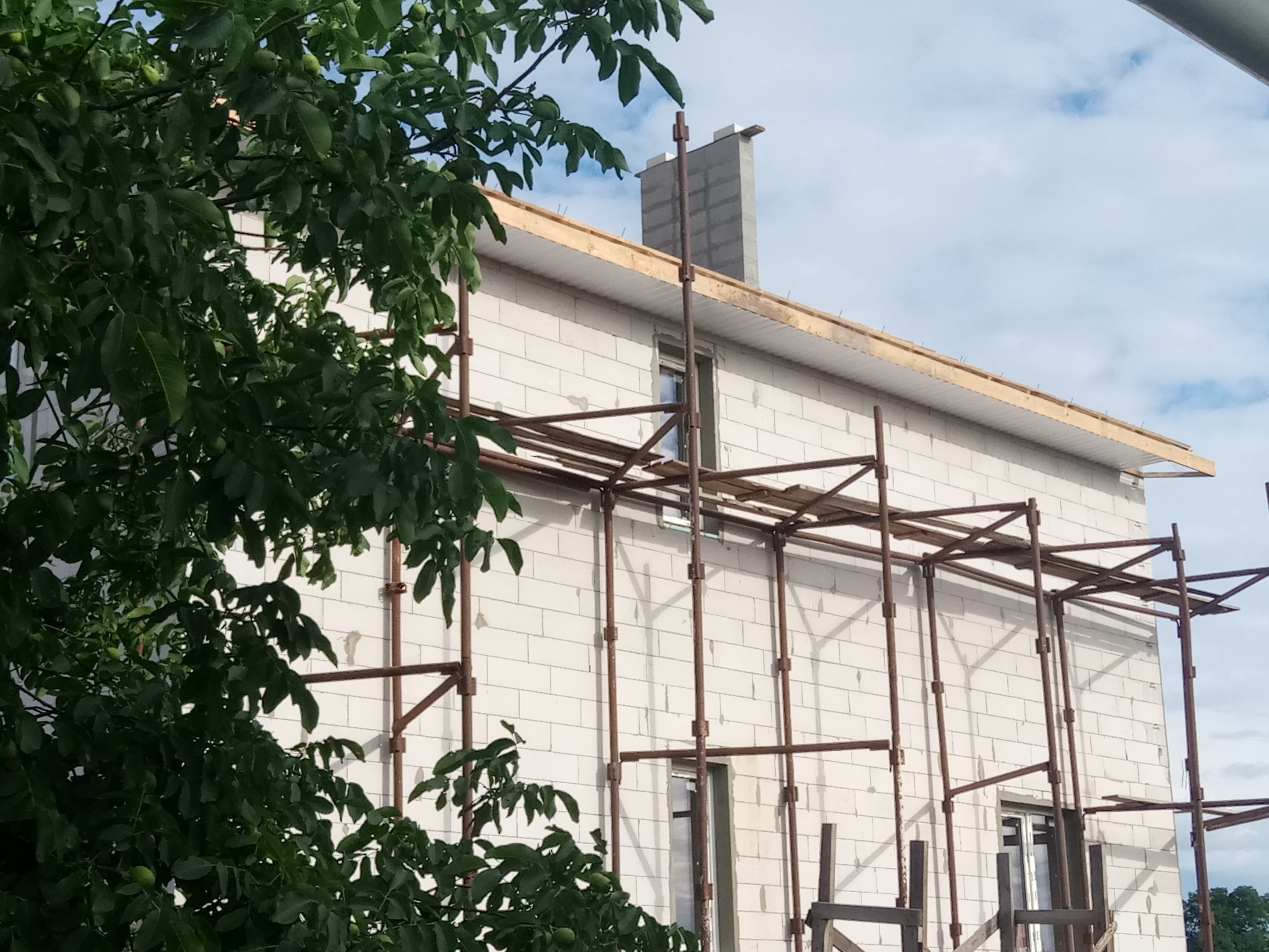

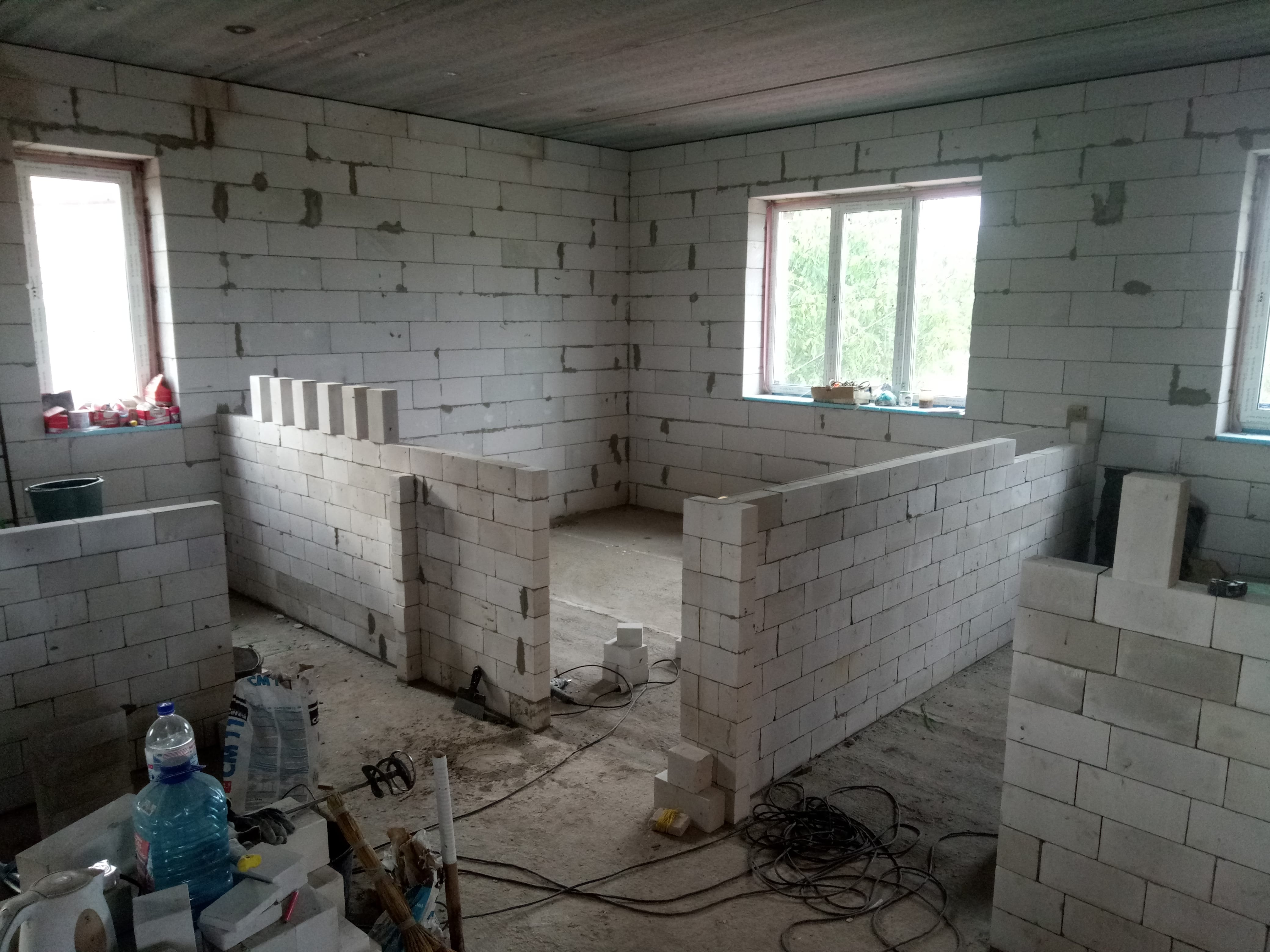

Часто зривається дощ і дуже сильні пориви вітру. Тому питання підшивки карнизу відкладено. Щоб не втрачати час, піднімаю перегородки всередині.
На фото видно два листочки черепиці, то я складав і звіряв розміри з вказаними в каталозі, адже фронтонні звіси чітко розраховувалися під розмір кратний черепиці.

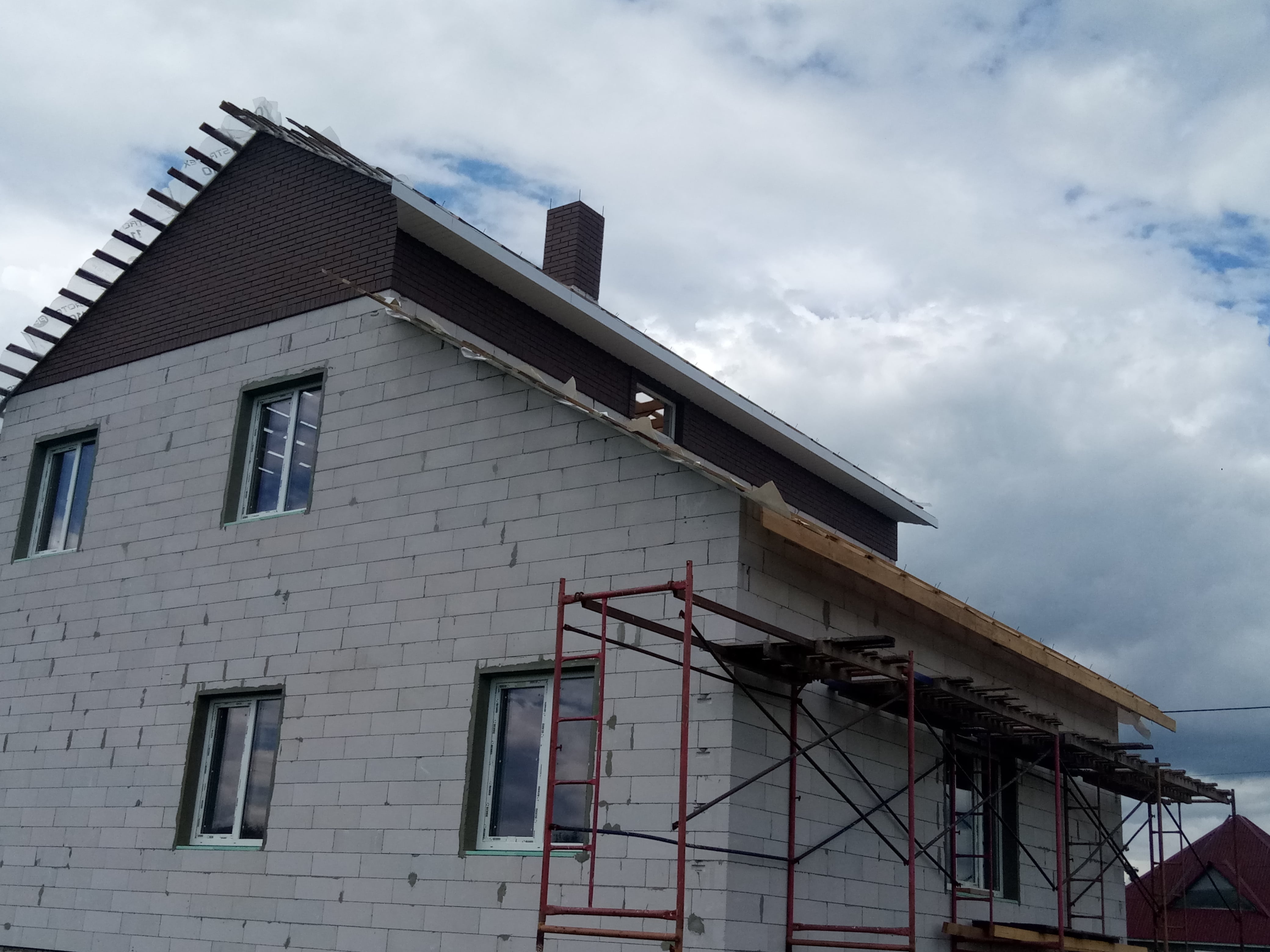

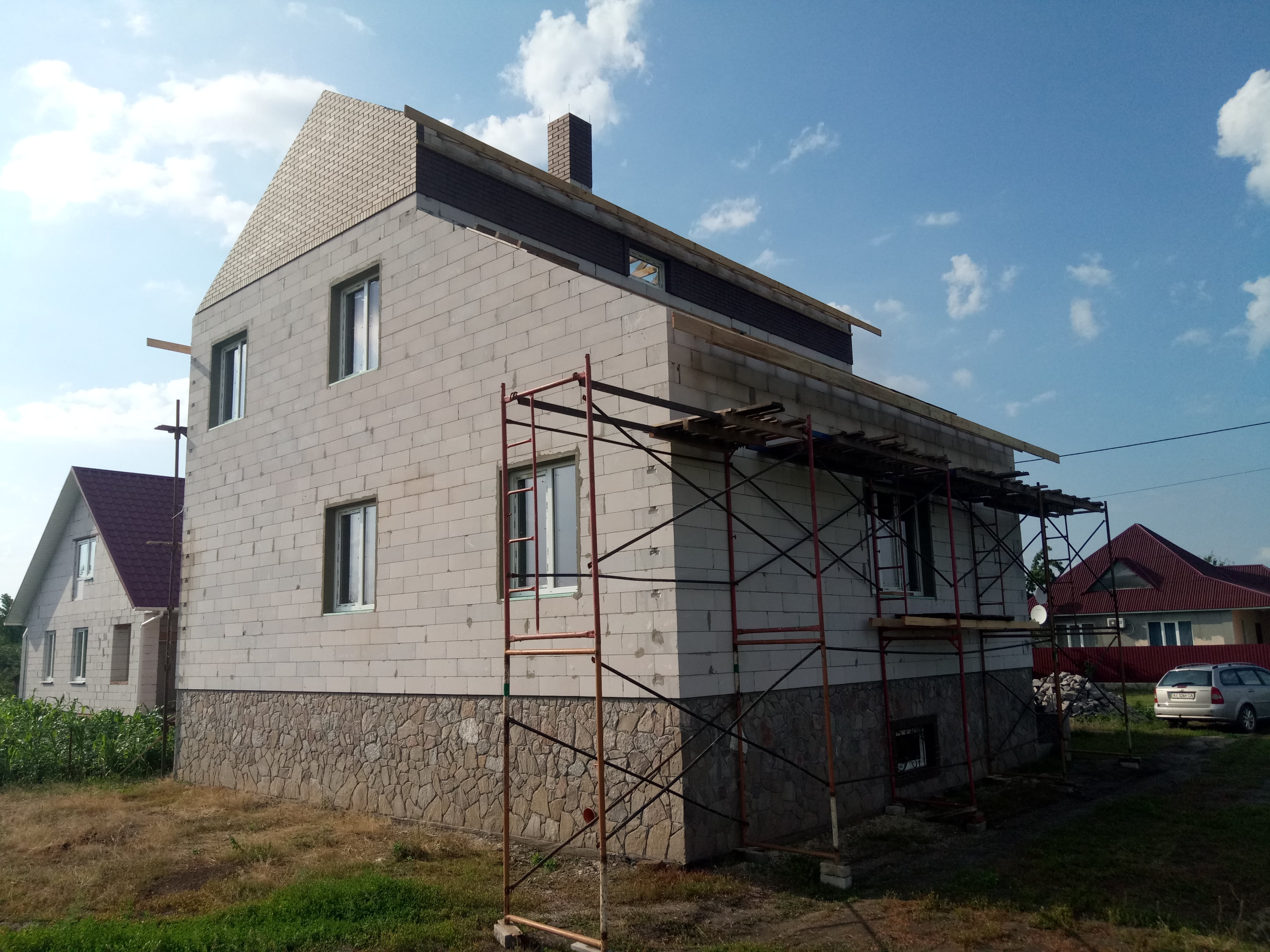

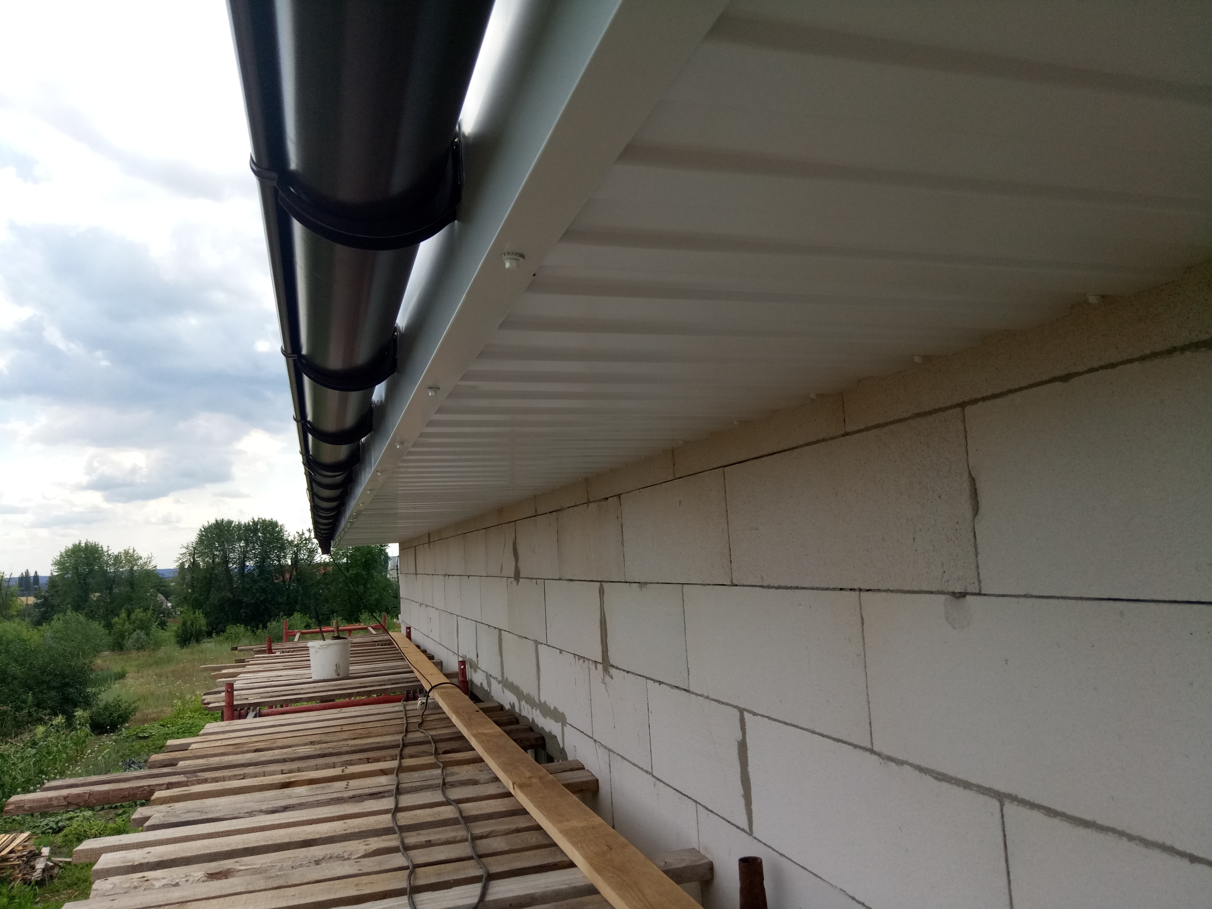

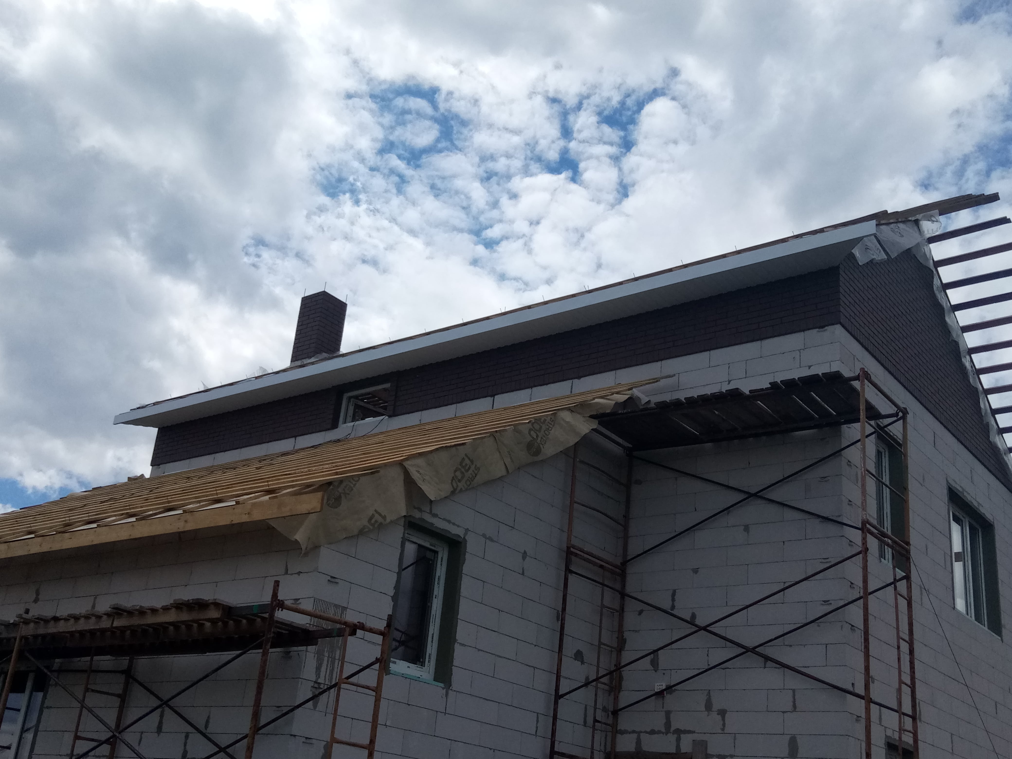

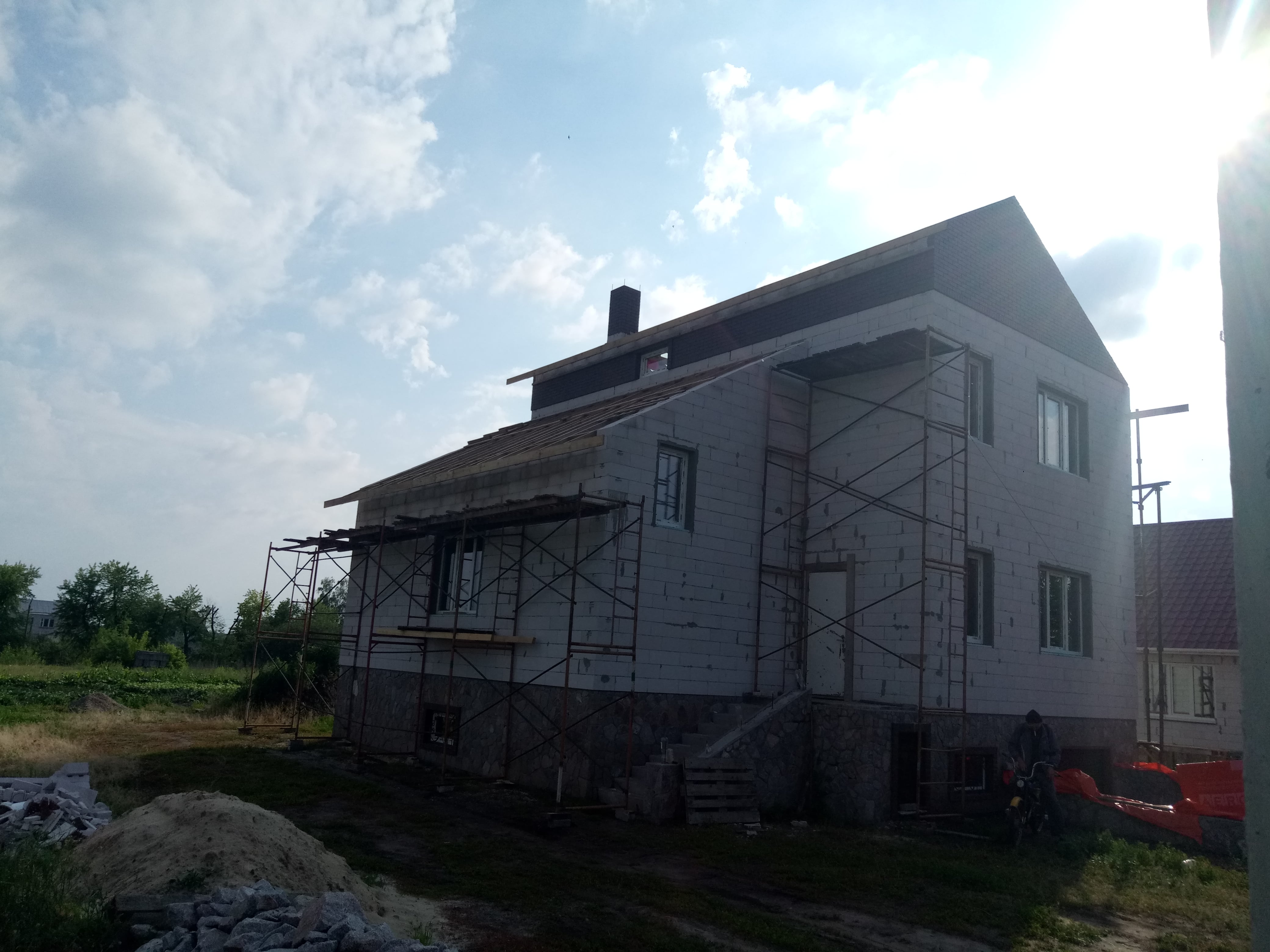

Хоч і дув вітер, я не витерпів і поліз на ліса підшивати коробку.

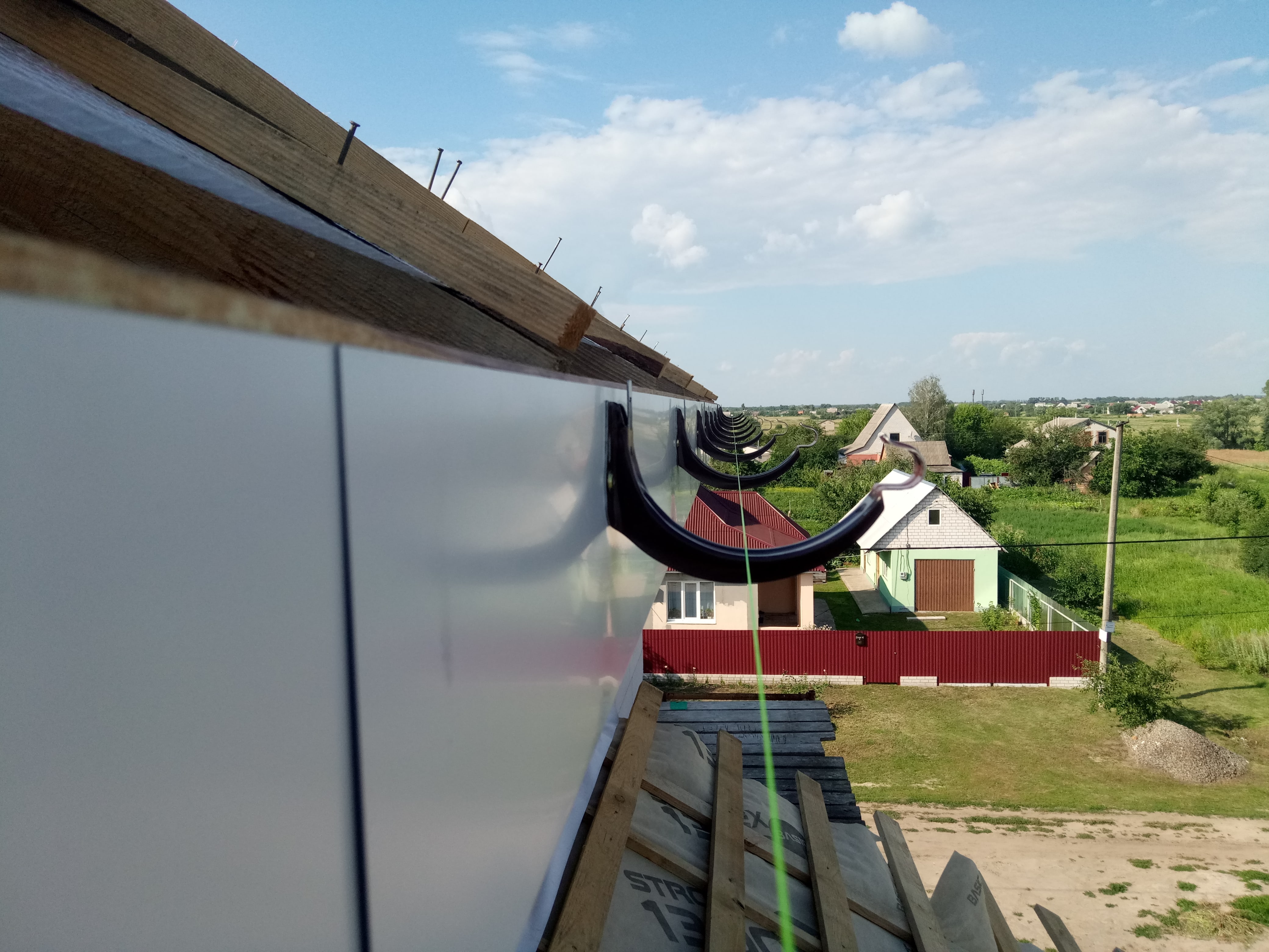

Не питайте чому підшивається коробка до накриття металочерепицею. Це технічна проблема. Запланований такий монтаж капельника та водостока, що доведеться все робити в зворотньому порядку. Коробка, ринви, капельник, металочерепиця. Це дуже незручно, але конкретно в моєму випадку інакше ніяк.
Ви не єдиний, хто так робить, бачив такий порядок робіт вже кілька разів.
Підкажіть, чим підшиваєте коробочку?
Виключно профнастил панове. В цьому ділі я визнаю зараз лише метал. Софіти мені не подобаються, іноді тарабанять від вітру (кріпляться тільки края), пластик...
Вагонка зараз такої якості що взагалі неможна її купувати, одна крейда, ножовкою не ріжеться а ламається.
А метал, міцно, надійно і красиво як на мене.
Бачу Ви риштування використовуєте, купували чи берете на прокат? Просто також потрібно буде дах робити, потім утепляти будинок, ось думаю чи купити чи брати на прокат.
Частина своїх лісів, а все інше зібрано у трьох людей. Короче збірна ссср. Мені орендувати дорого, бо роблю сам, тобто довго. А якщо під бригаду, то ліпше взяти напрокат.
