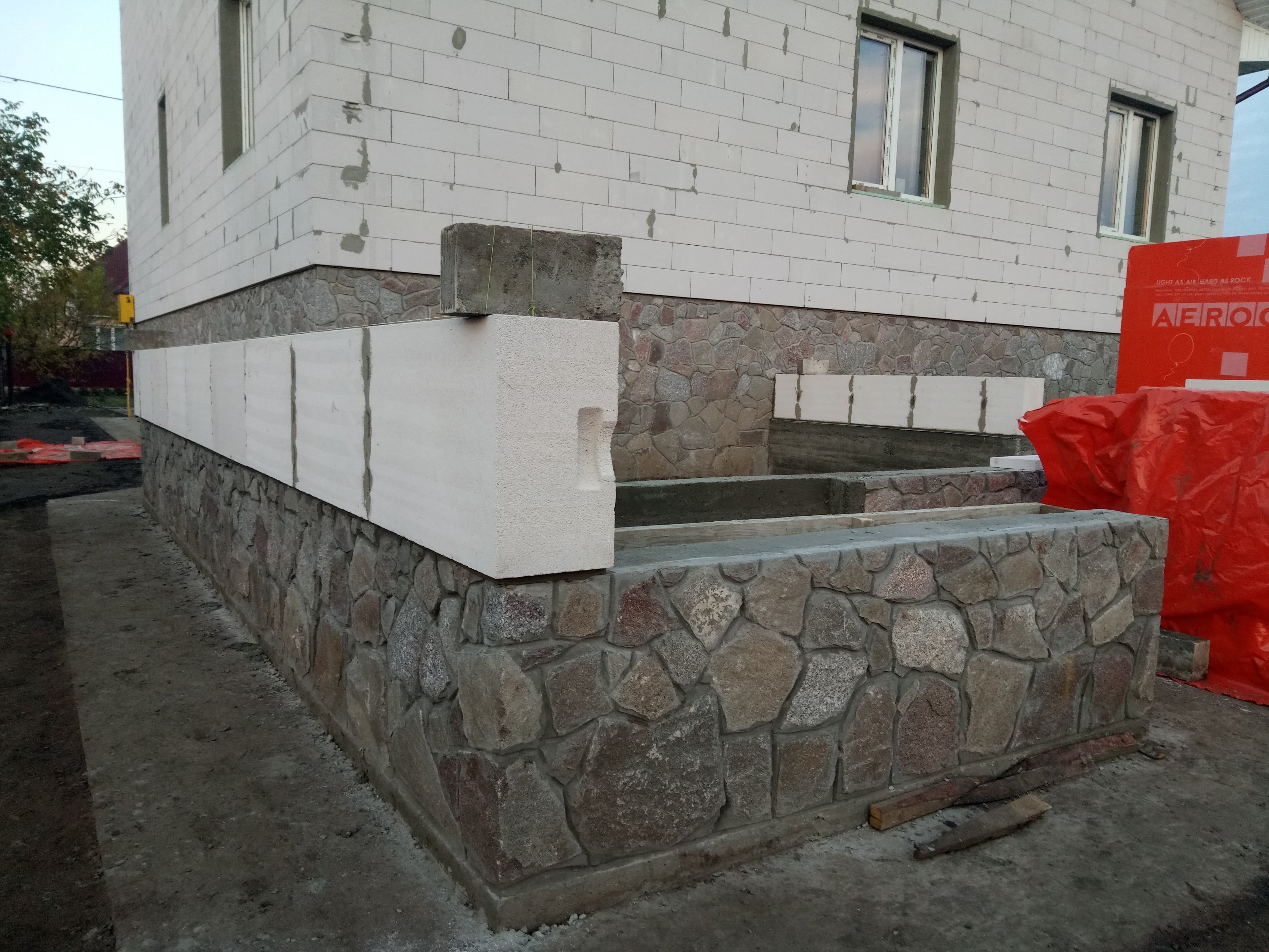

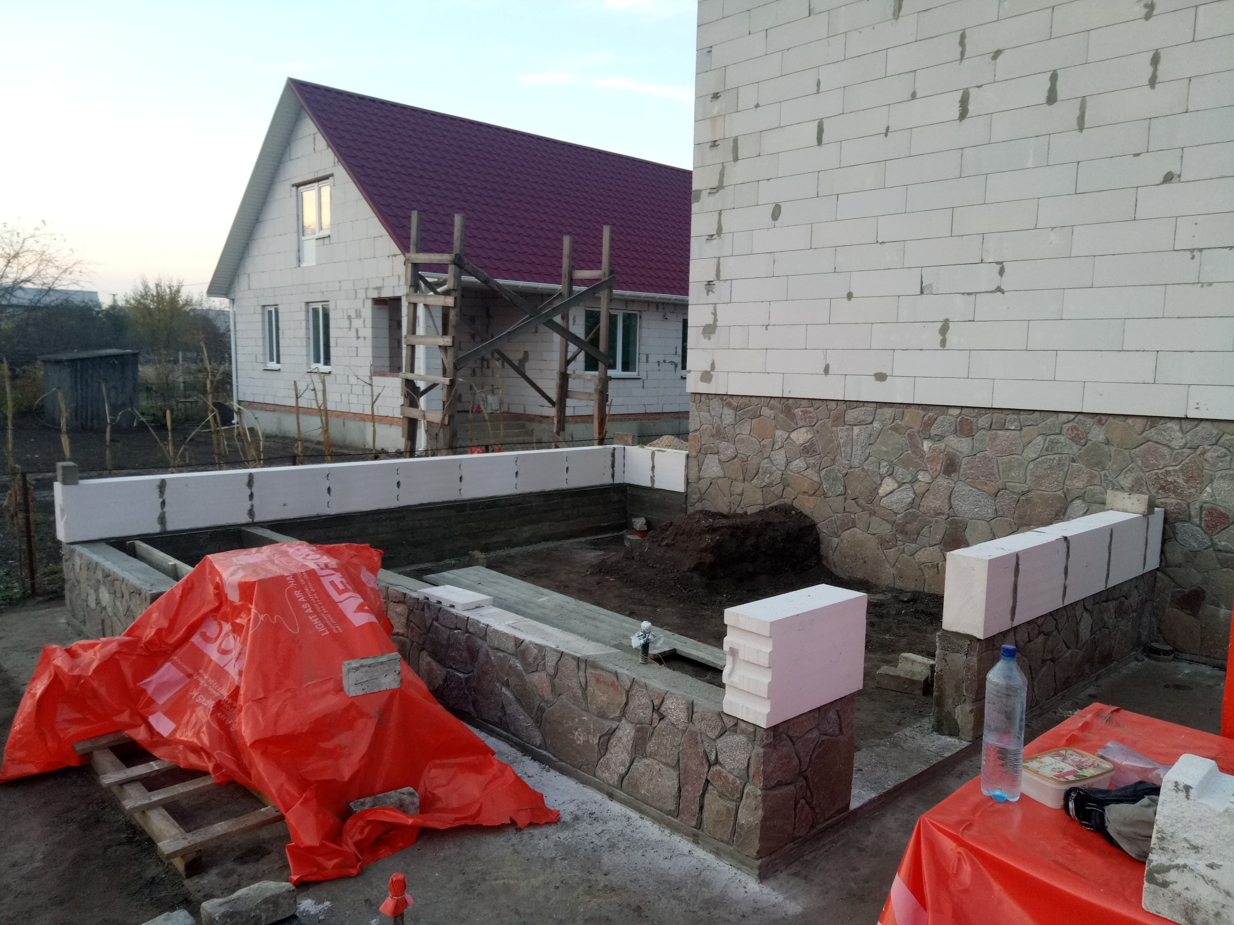

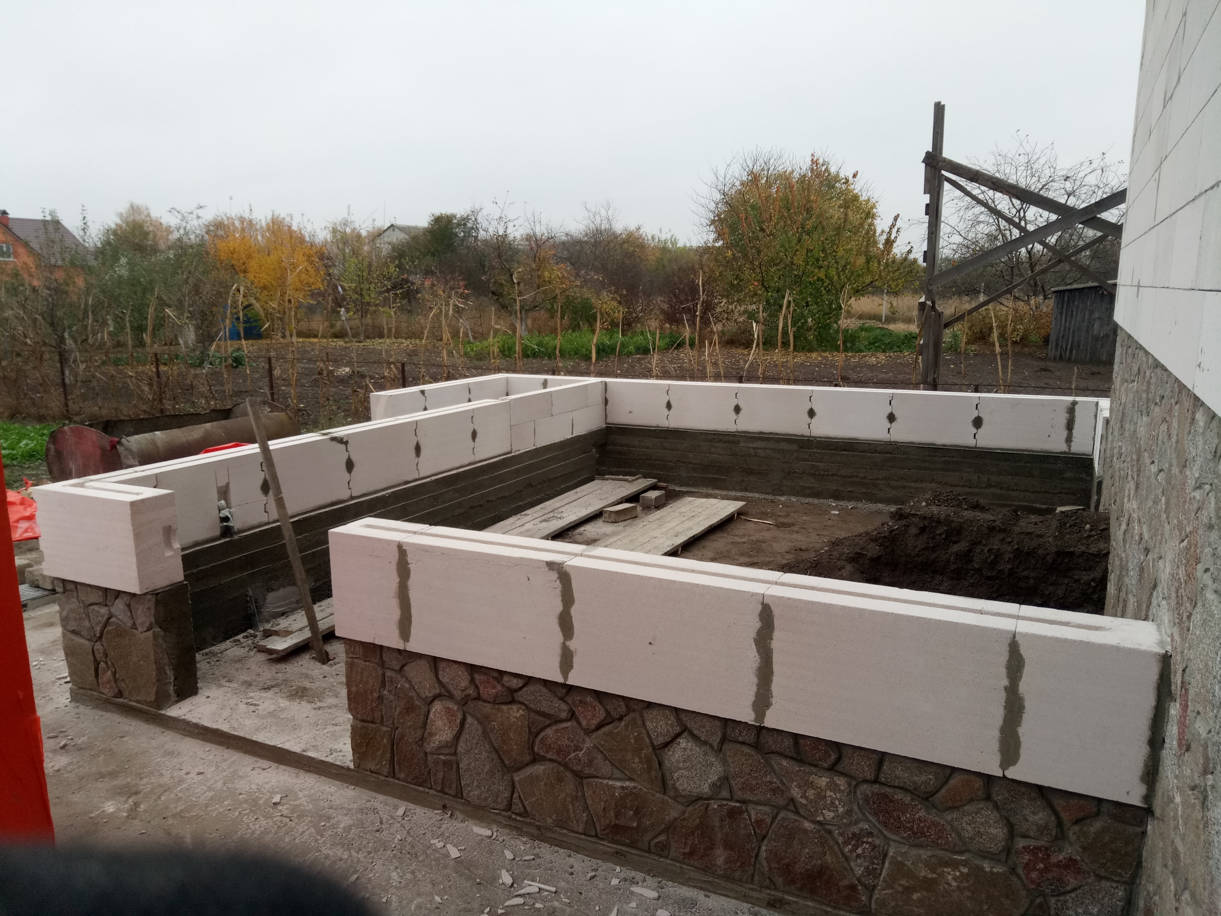

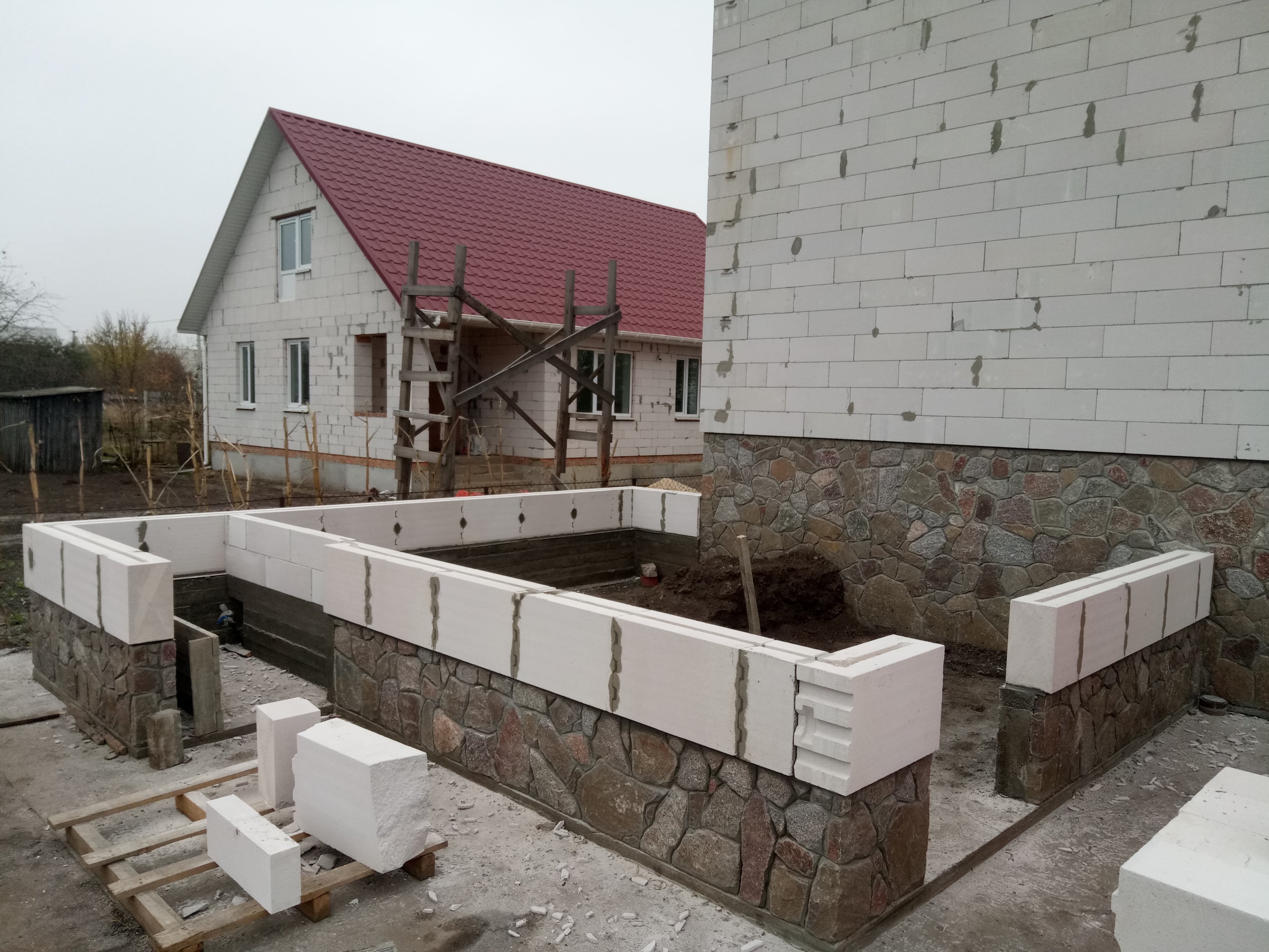

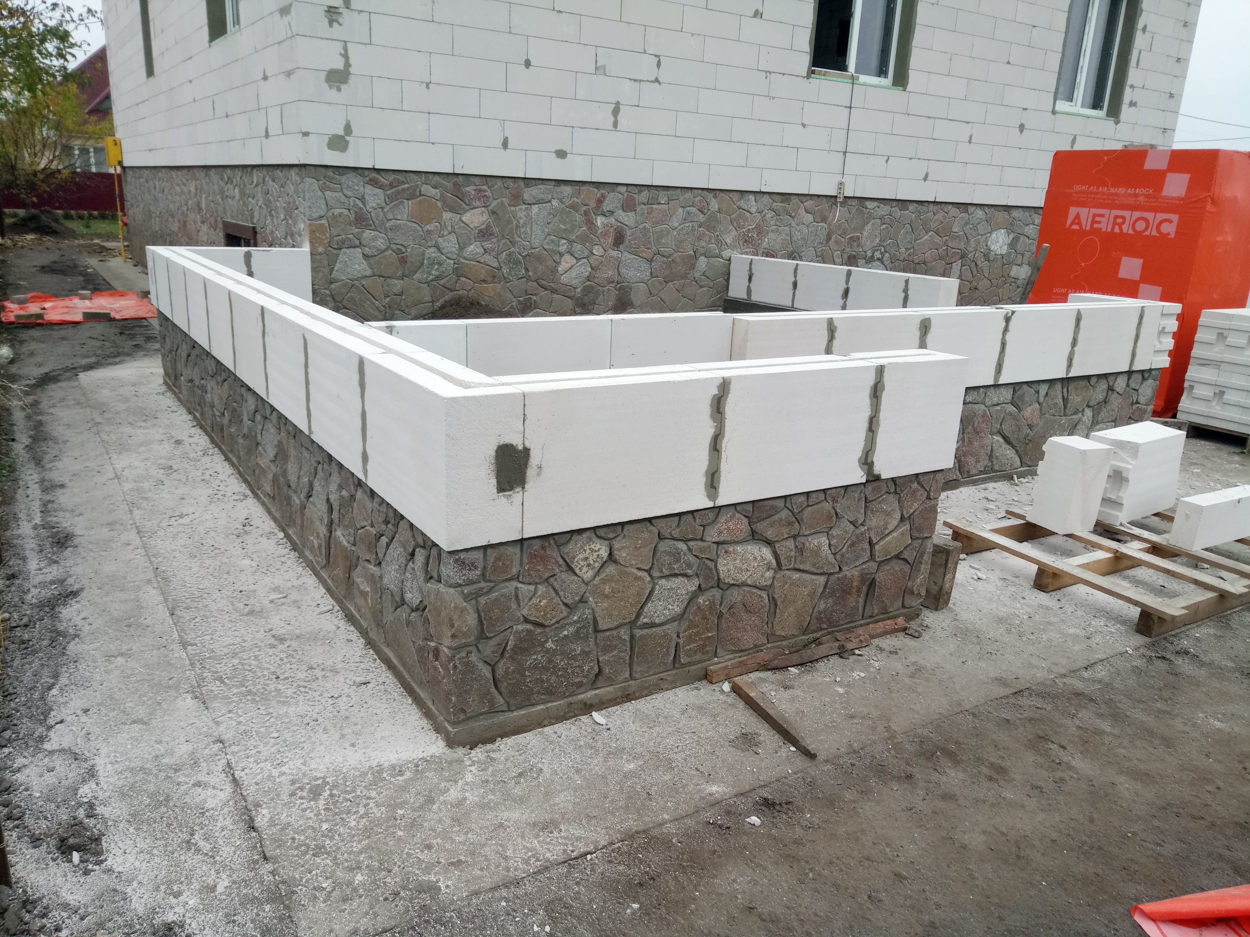

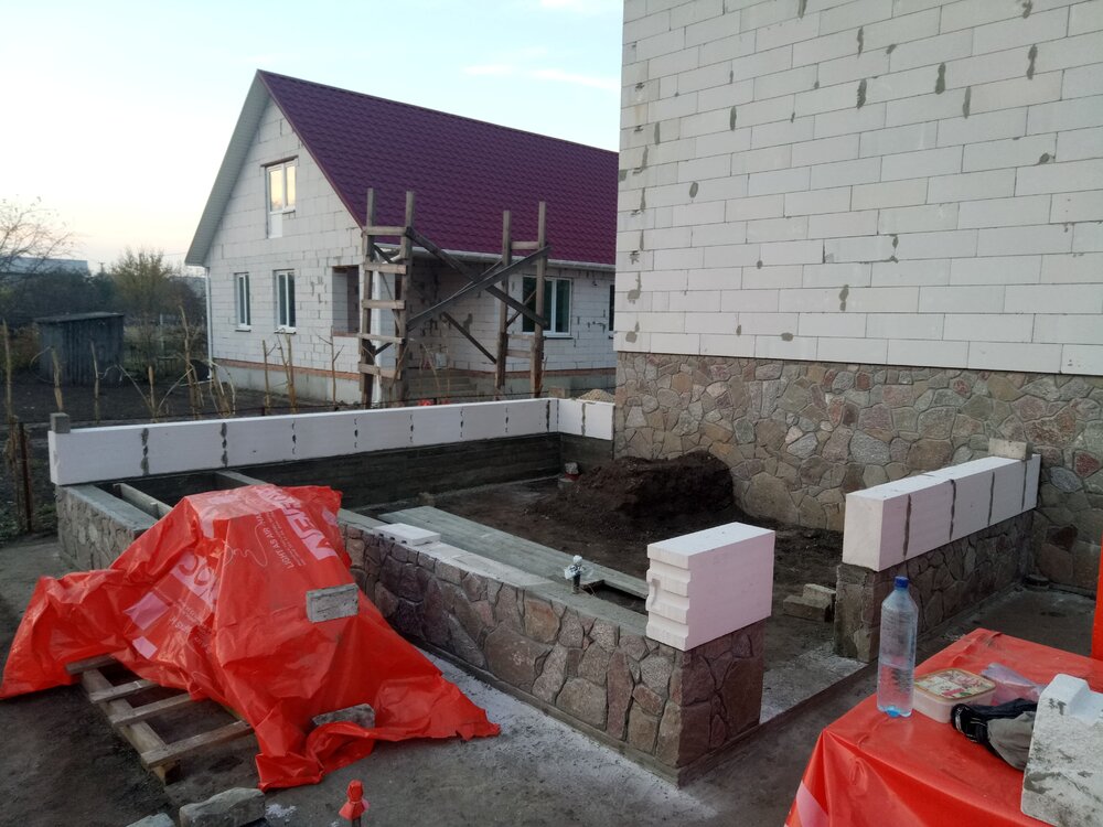

Сьогодні встиг до обід докласти перший ряд і зробив в ньому штробу під армування.
В принципе, для таких коротких стен и с учетом небольшой (???) ответственности стен - думаю, армирование можно не делать. А если и делать, то тогда придется делать через ряд.
Знаю, але тут я керуюся думкою що гірше не буде, а арматура є і головне є натхнення :D

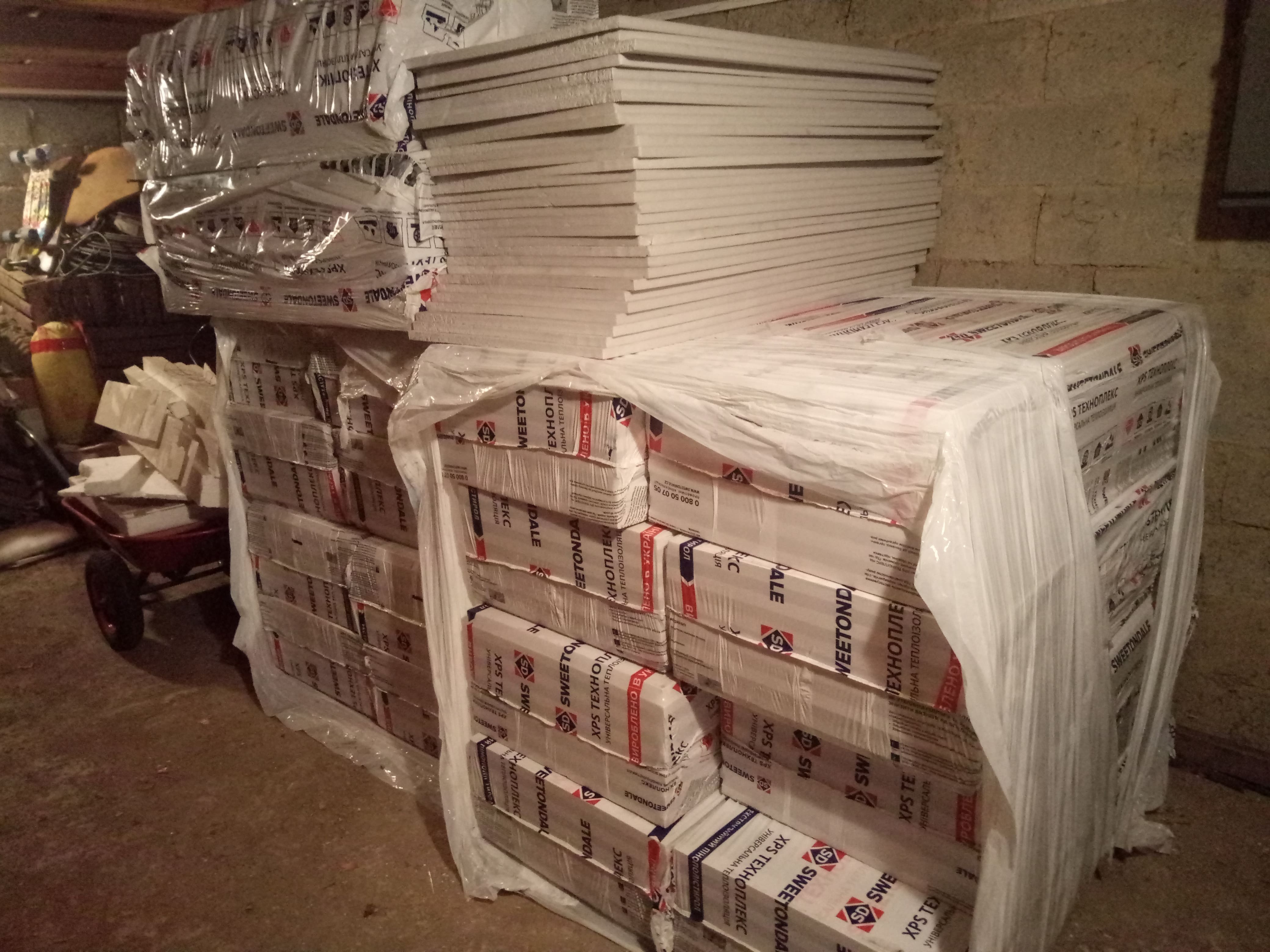

Дуже скучив за своїм будівництвом. Руки чешуться щось зробити. Так як до потепління ніяких робіт не буде, почав потихеньку скуповуватися матеріалами.

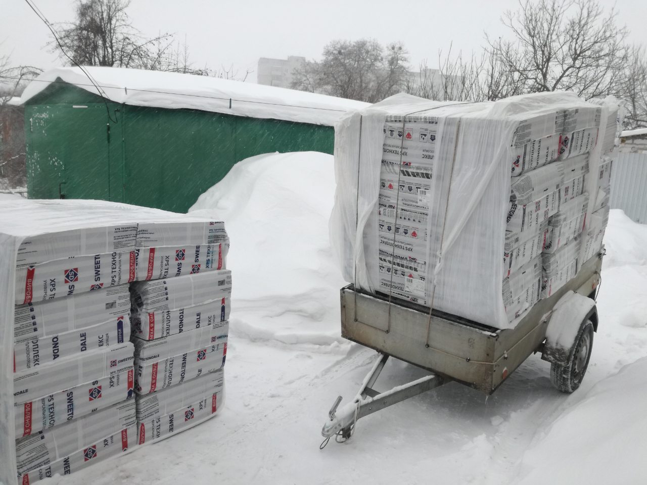

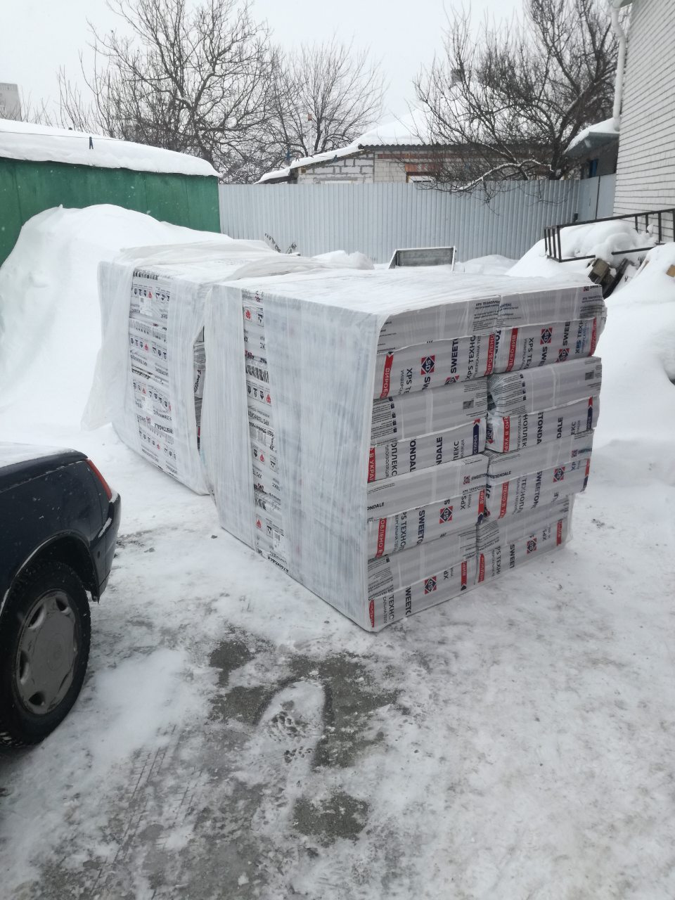

Сьогодні завіз ЕППС Техноніколь на підлогу. 50мм на 1 поверх та 20мм на другий.
Нащо ЄППС на другому? Перекриття по плитах дає нормальну звукоізоляцію. Краще киньте його на перший поверх. Там від нього толк буде. Я ж розумію, що цоколь у вас, але ж в цоколі не будете тримати 22С. Тому втрати там будуть і ногам тепліше. Я собі заклав від грунту 50мм тепер вважаю це найбільшим "косяком" всієї будови. Кожен місяць дивлюсь на платіжку і розумію що міг би платити на 300-400грн менше. Але виправити вже не можливо.
НА другий поверх беру щоб трубу тп було до чого кріпити.
А на першому, то тут два моменти. Цоколь вритий в землю і вода в пляшкі зараз там не замерзає. Тобто температура плюсова. Мій пройо* по висоті може не дозволити всунути більше 50мм, але це покаже час, як рівні відібью, побачу. Влізе 70, докуплю 20ки і під 50ку кину. Ще є варіант в цоколі потолок підклеіти 100мм ппс.
Тому отак, життя покаже які пироги там вийдуть.

Труба з легкістю підірве 2 см утеплювача.
Все одно доведеться дюбелити її до плити. Найпростіше пластиковими Гподібними дюбелями. В місці згинів.

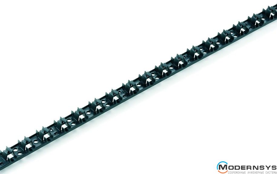

17202.pngАле можна й такими дюбелити
16419.pngЦіни є тут trojnik.ua/ua/catalog/metalloplastikovye-sistemy/krepezh-dlja-mp-trub.html

20 мм на згинах особливо з малими радіусами підривати буде.
Металопласт би лежав а зшитий пе не дуже хоче спокійно лежати. Я ставлю скоби а на згинах кріплю Г-подібними.
Планки теж не вберігають від закручування на згинах. Або ставити їх на згинах.
Якщо на другому буде ТП то тоді утеплювач під трубу треба. Так буде простіше керувати опаленням. Без утеплювача іноді бувають фокуси коли на другому треба тепло, а на першому його вже багато. Грієте другий поверх, а по факту тепло йде на перший з теплого перекриття.

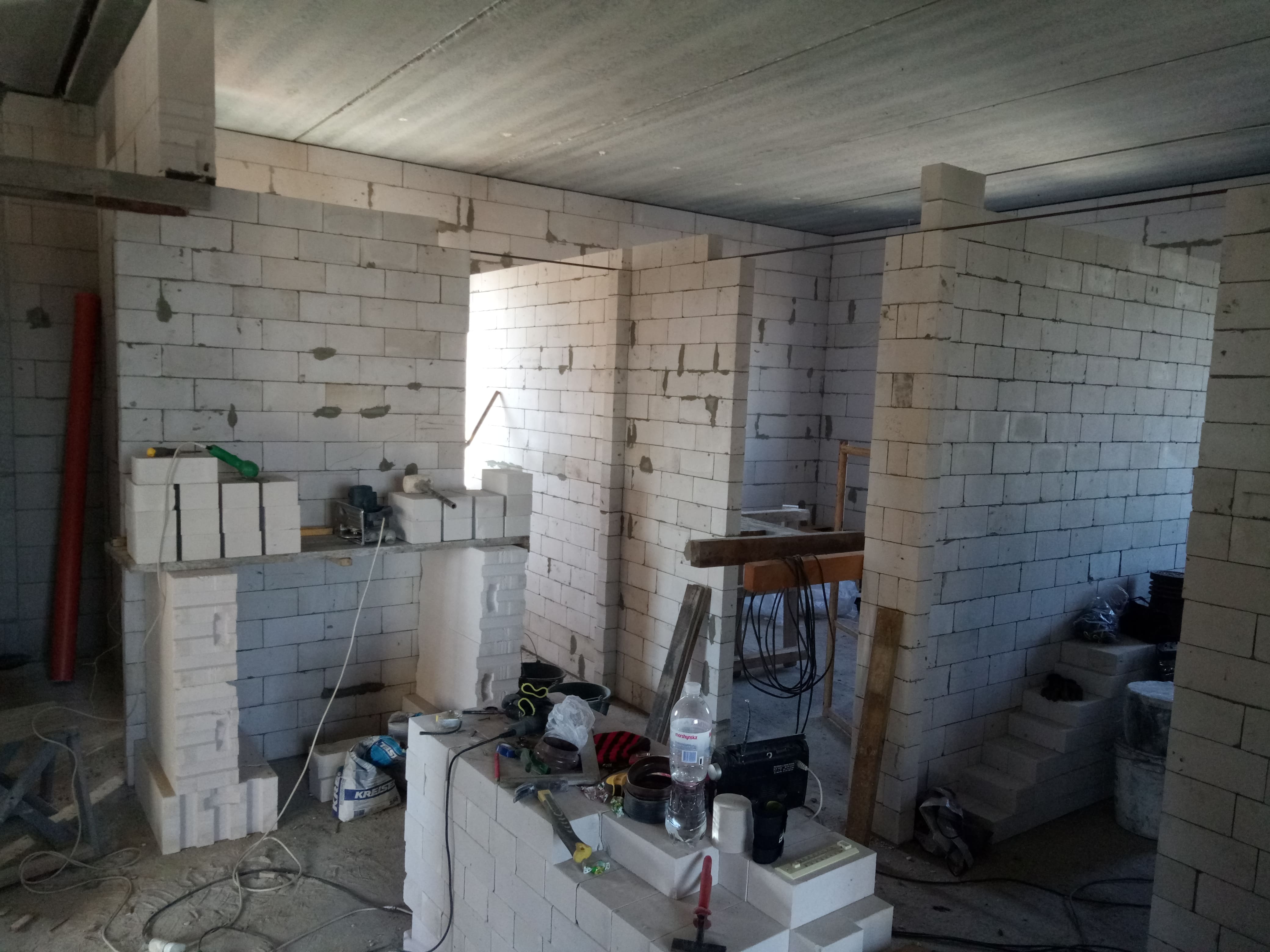

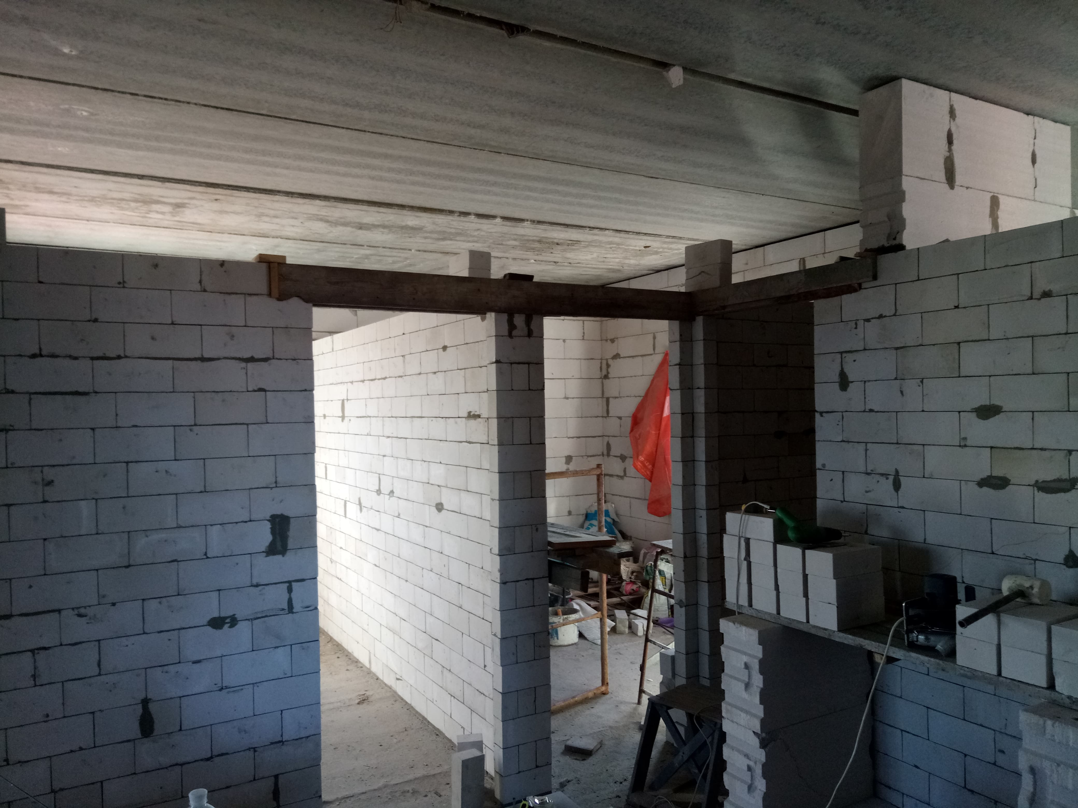

Починаю новий сезон 2019
За останні два дня доклав перегородки до рівня перемичок. Сьогодні ввечері зробив риштовку під їх заливку. Застра маю залити.
