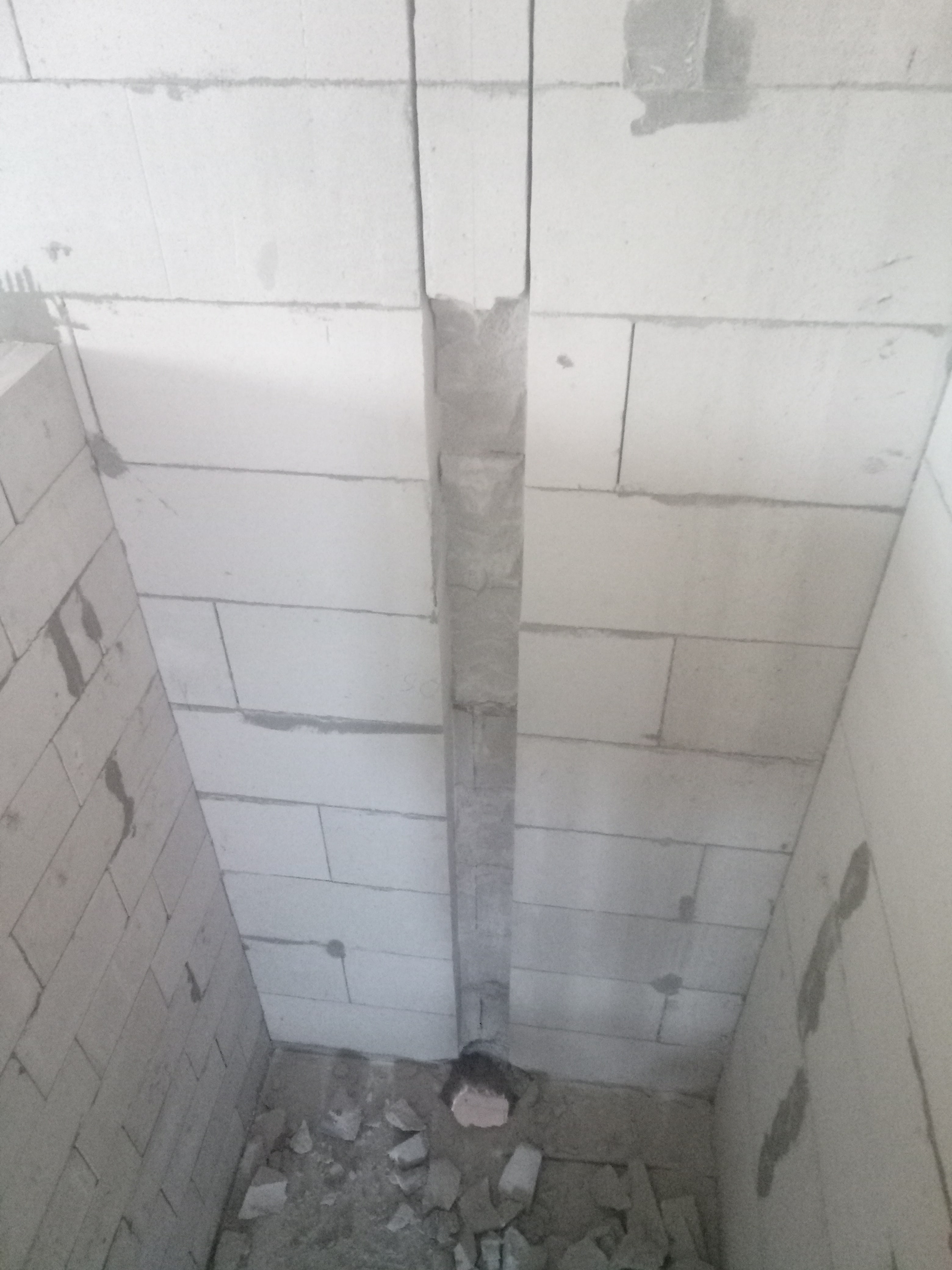

В мене обсяги будівництва правда значно менші, тому по деяких напрямках просунувся трохи далі автора. Багато чого цікавого для себе почерпнув. Певні питання трохи жалкую що не дізнався зарання.
Єдине що хотів спитати: чому вибрін на перестінках впав на цеглу? Тож символічні стіни - нічого не несуть, а звукоізоляція наче в ГБ краща ніж у силікатної цегли.
Різниці то за великим рахунком нема - стіна і стіна, але розводити проводку то ГБ штробити набагато приємніше..
Как раз звукоизоляция у ГБ по сравнению с кирпичем намного хуже. Ну если рассматривать одинаковую толщину естественно.
Я бы даже сказал что у 100мм ГБ ее как таковой почти нету в отличии от стены в пол кирпича.
Окрім тиго, в цегли, по шкільній програмі фізики, значно більша маса, що призводить до кращого накопичення теплової енергії. Такий собі теплоакамулятор. Я будую інертний будинок, тому для мене це важливий аргумент.
А ще в цеглу приємно щось кріпити на відміну від гб.
А ще ціна куба гб і куба цегли приблизьно однакова.
це плюс однозначно
а от це в принципі не має визначальної ролі як перевага в бік цегли.
бо клею на цеглу йде більше, класти довше, вирівнювати складніше, носити важче і т. д.
звісно шо надьожніше...
я не критикую - просто цікавлюся. Особисто мені мої перестінки з ГБ100 не подобаються - надто хлипкі. І це ще за умови, що вони обведені армопоясом поверху. Наступного разу так не робитиму (мабуть:D)
Так ві ж самі відповіли на своє питання. Єдине що я би мабуть робив простінки з перегородочних керамзитобетонніх блоків. По міцності і теплоємності майже цегла, а класти в рази простіше і швидше.

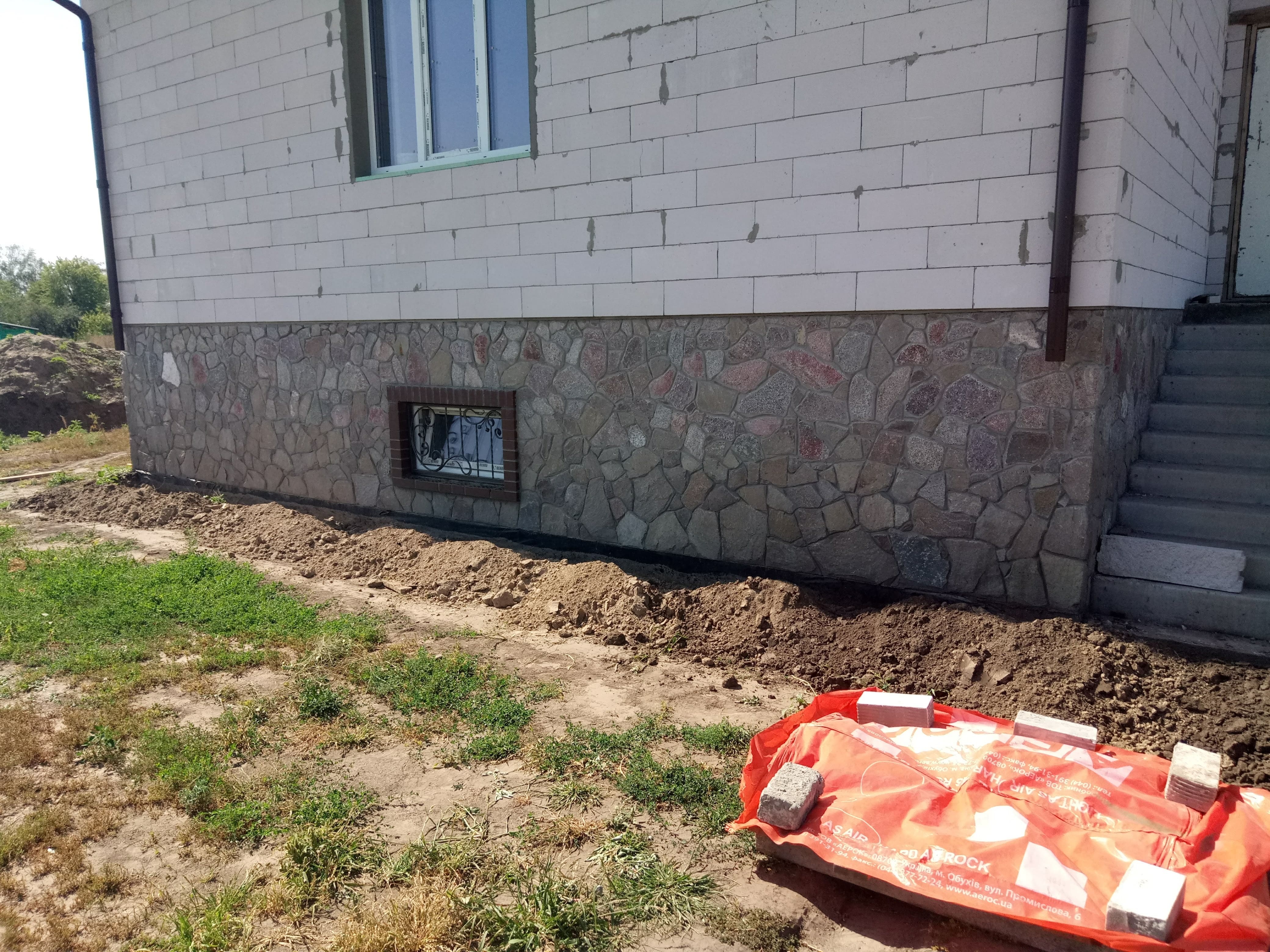

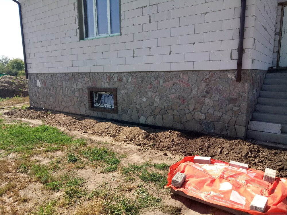

сьогодні повністю завершив підшивку коробки
з завтрашніго дня займуся водовідводом
а тим часом:
IMG-e6b4c53cf7cc04005532884c94a3cadc-V.thumb.jpg.bd1f59c73ea77bfdde775b5ed235a8f7.jpg

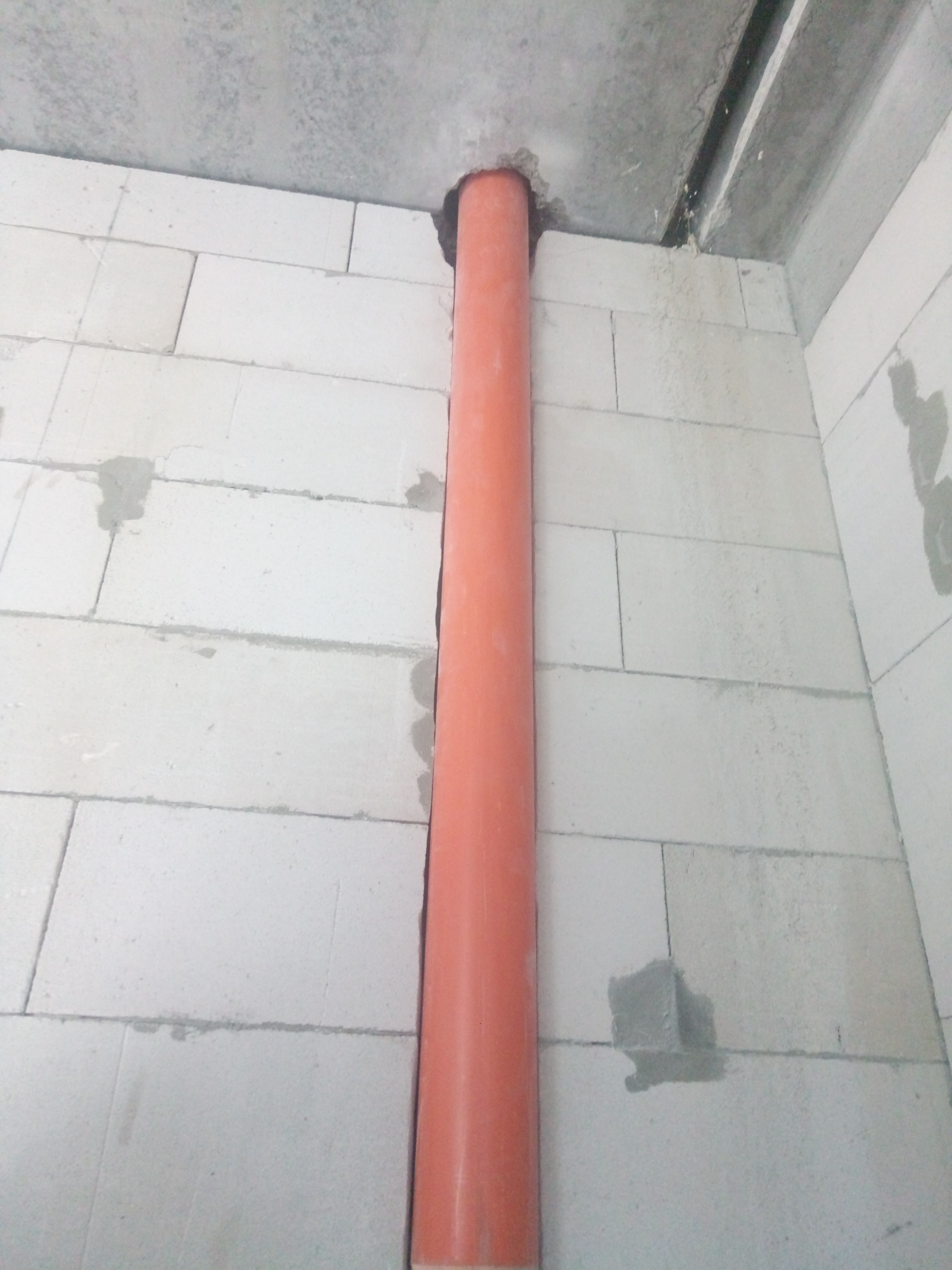

Робота по трошку йде.
Роблю багато такого - що нема що й показати, типу цеглу переношу, бур"яни рву...

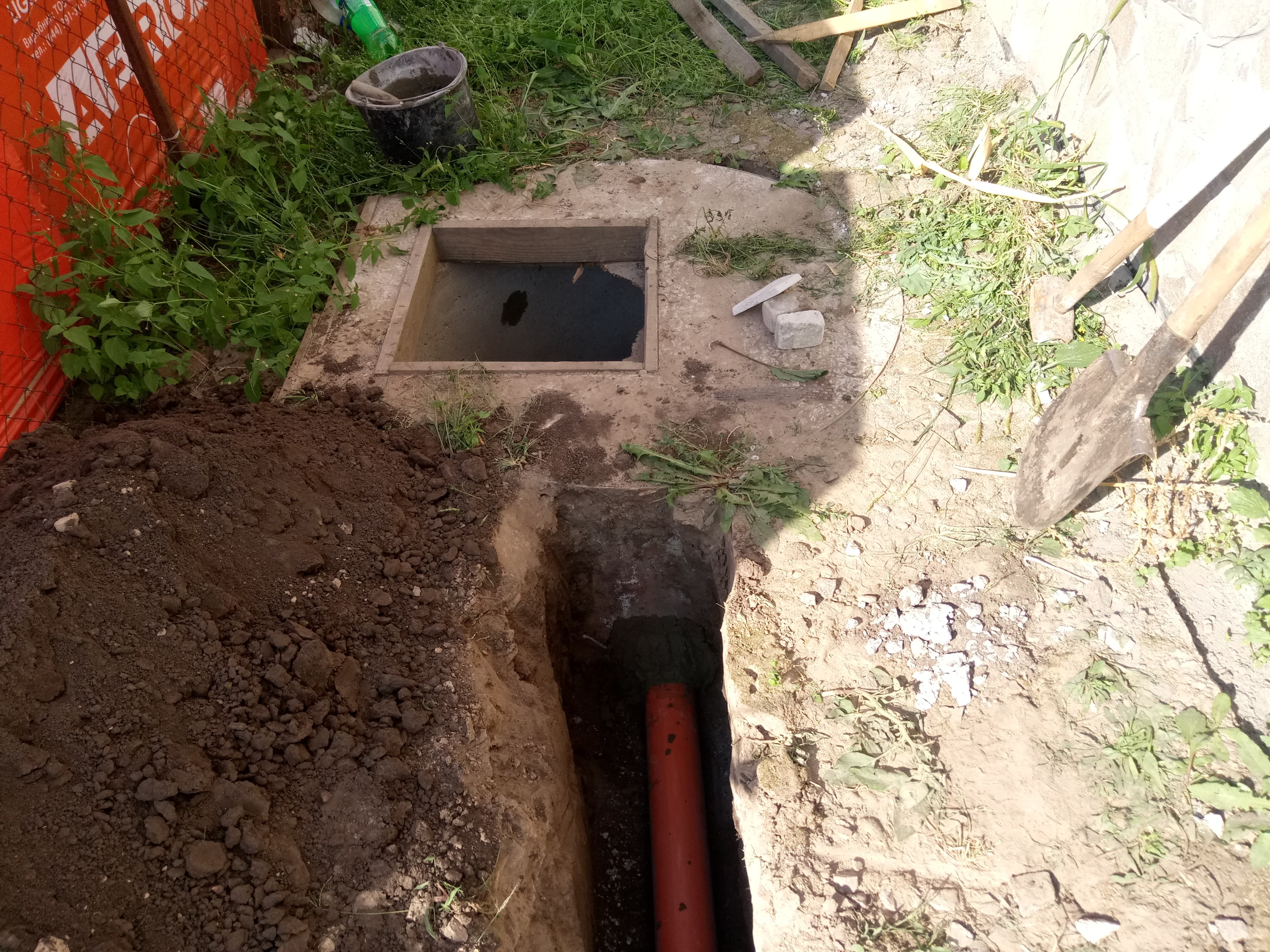

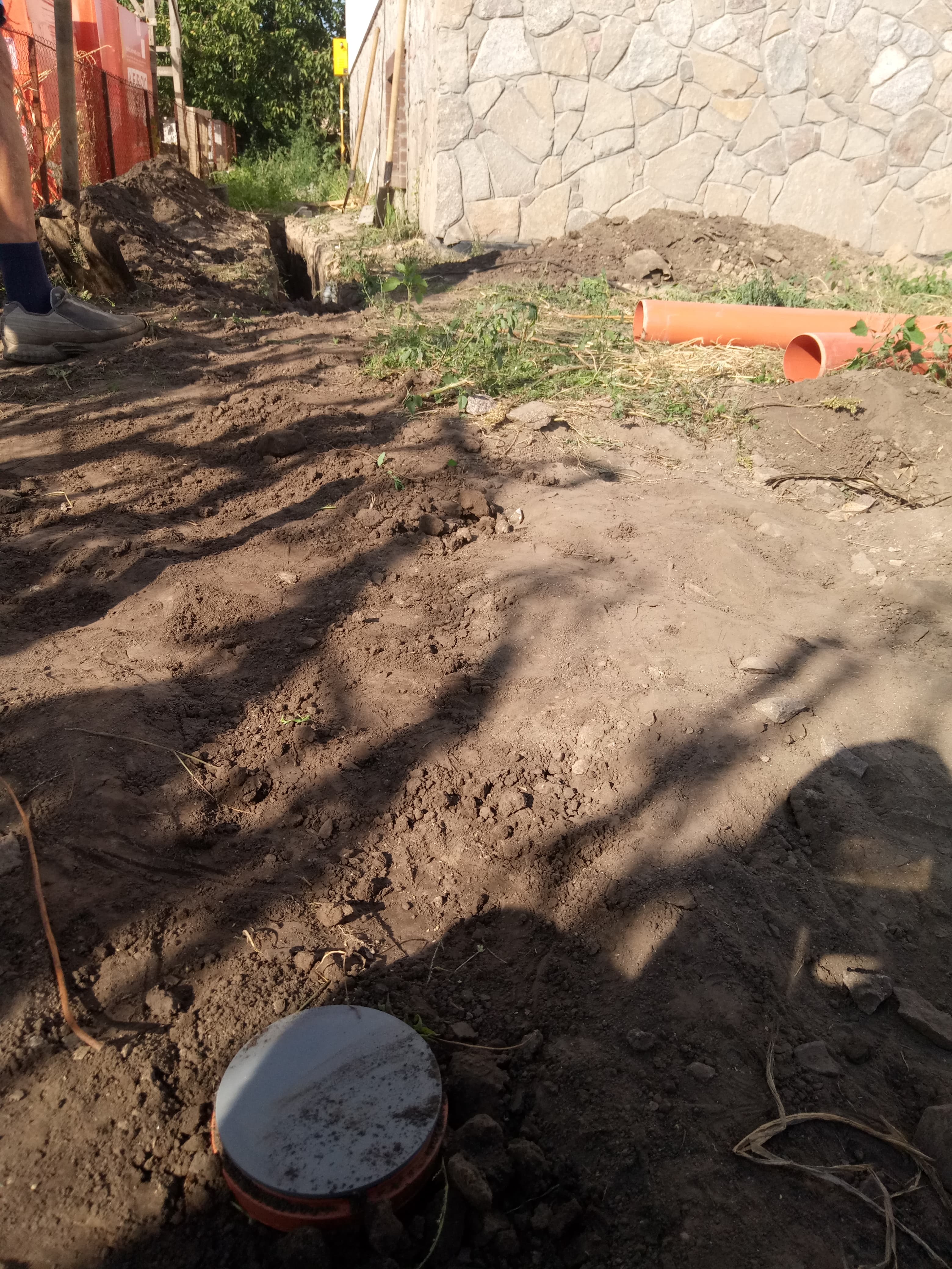

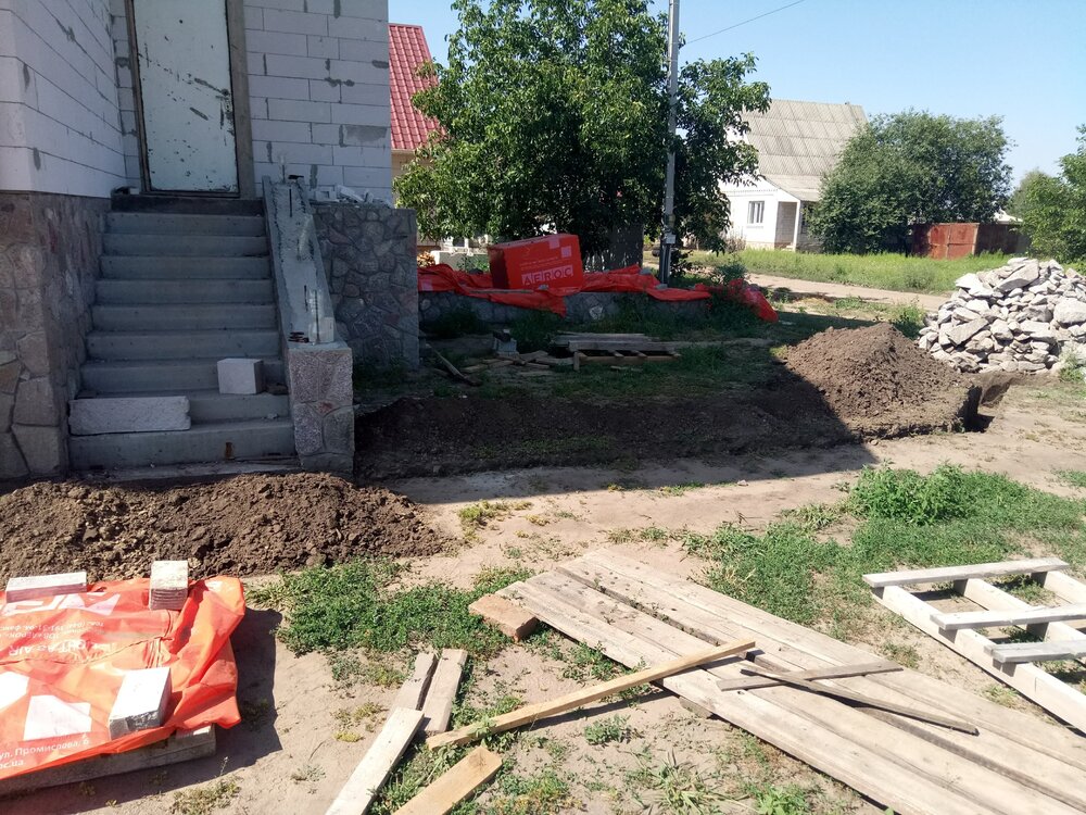

Але на днях зробив і видимий шматок роботи, а сме:
1. Повністю завершив роботи з дахом, коробкою криші, та водостічну систему.
2. Зробив відвід дощової води з даху будинку в зроблену на самому початку будівництва яму з шістьма кубами щебню.

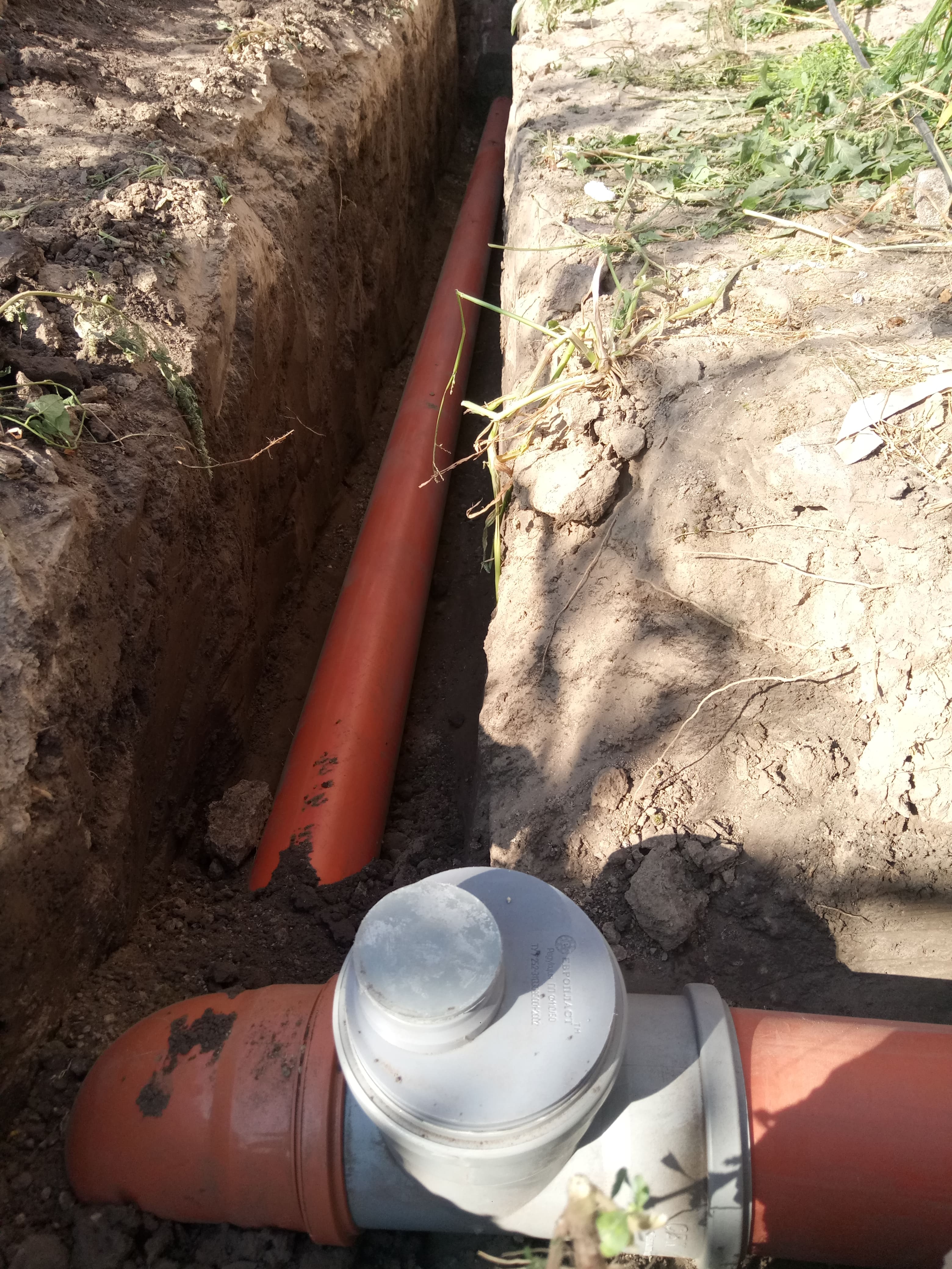

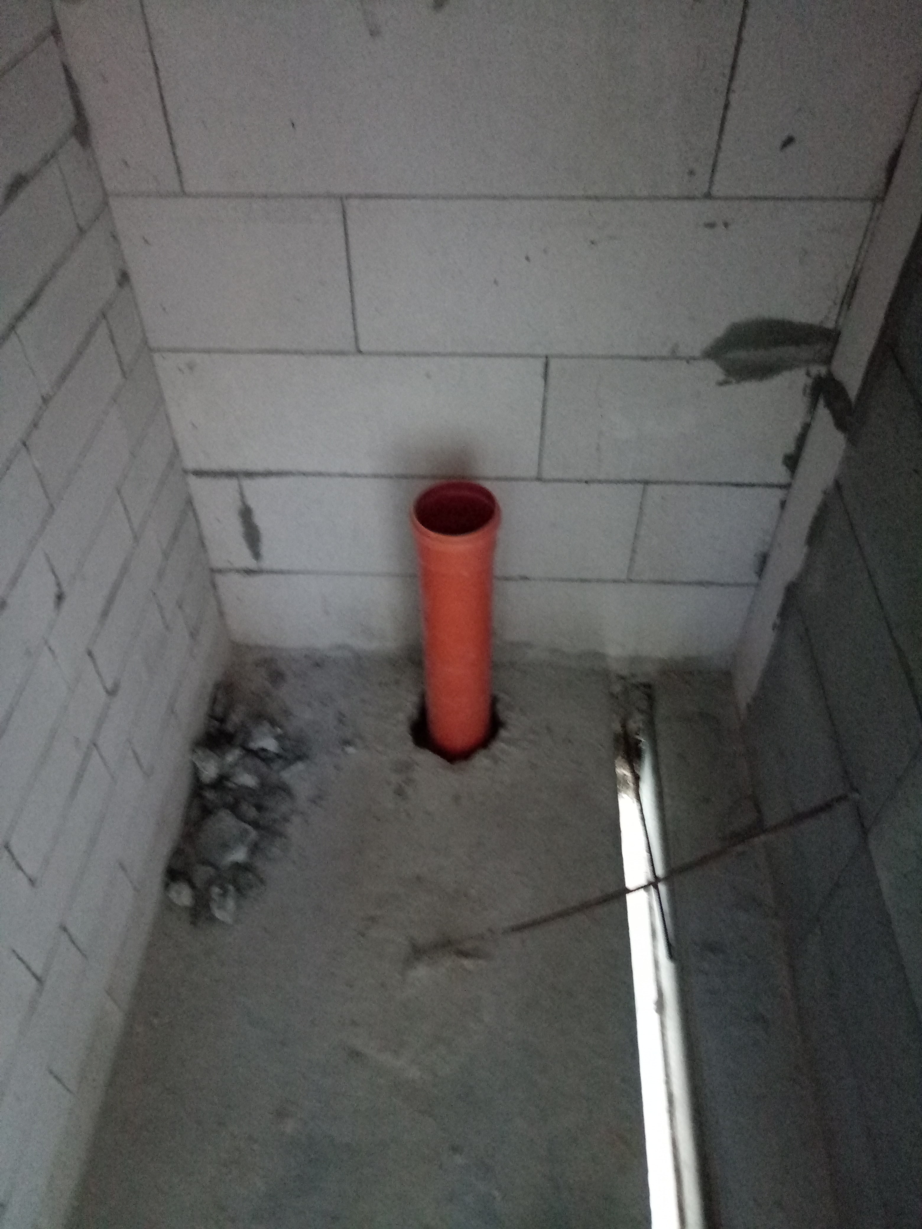

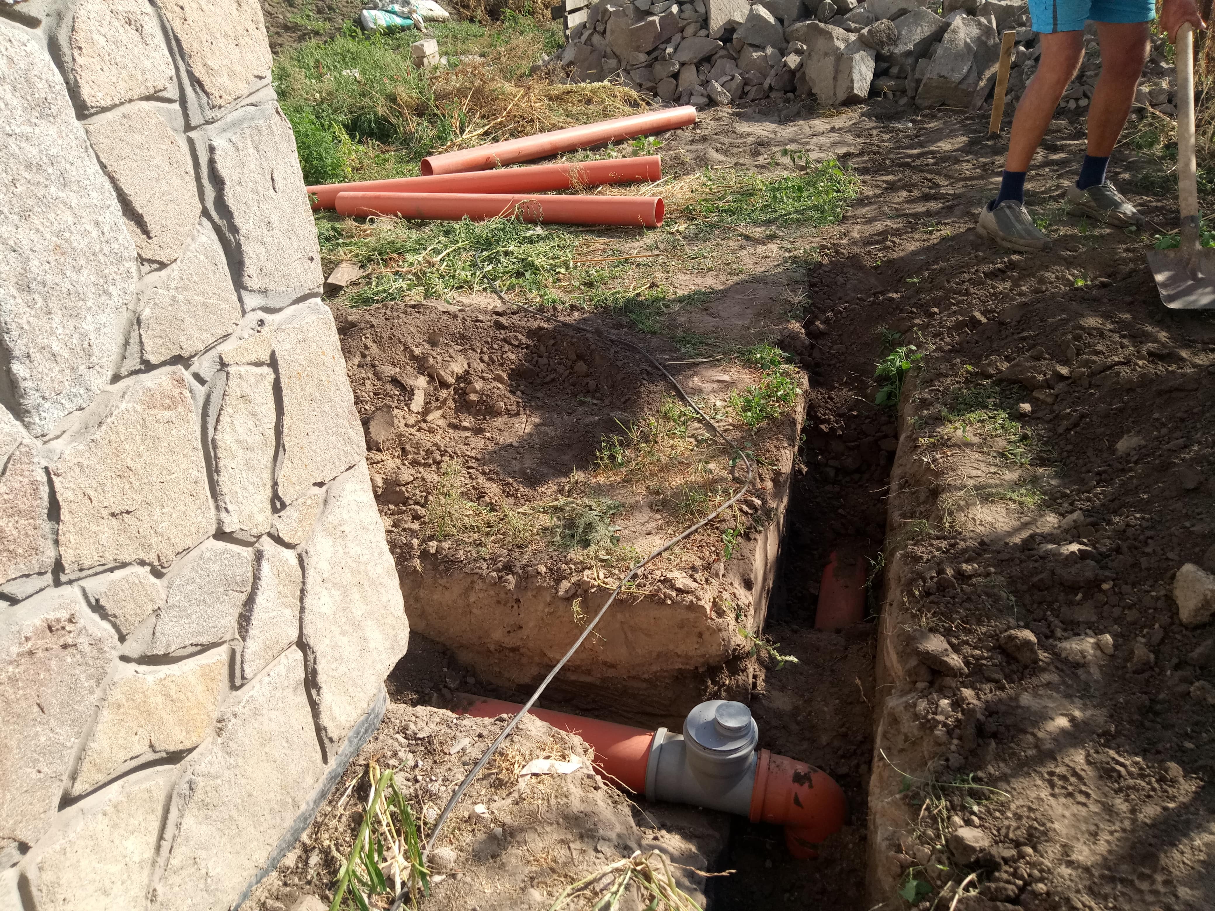

3. Проклав каналізаційну трубу до майбутнього туалету, що знаходитиметься в майбутній бесідці.
4. З цієї ж каналізаційної труби вивів 50мм на мийку в майбутній бесідці.
5. Заклав трубу на відвід дощових вод з майбутньої бесідки.
Короче працював на дощові води і на перспективу :D
Дренажная яма для сбора дождевой воды прям возле дома находится ?
Ні, метрів 6-7
Під будинком то каналізаційний ревізійний колодязь

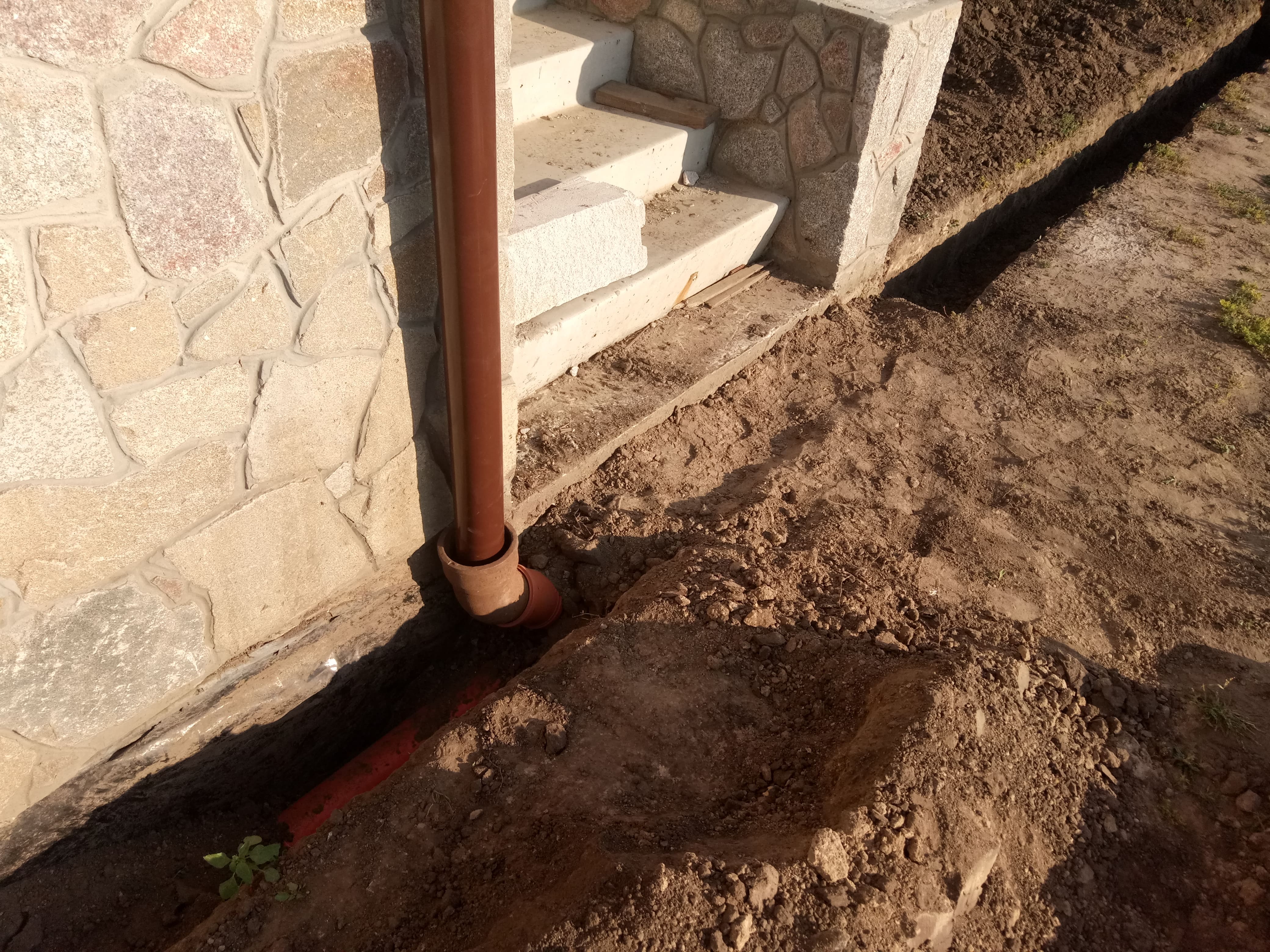

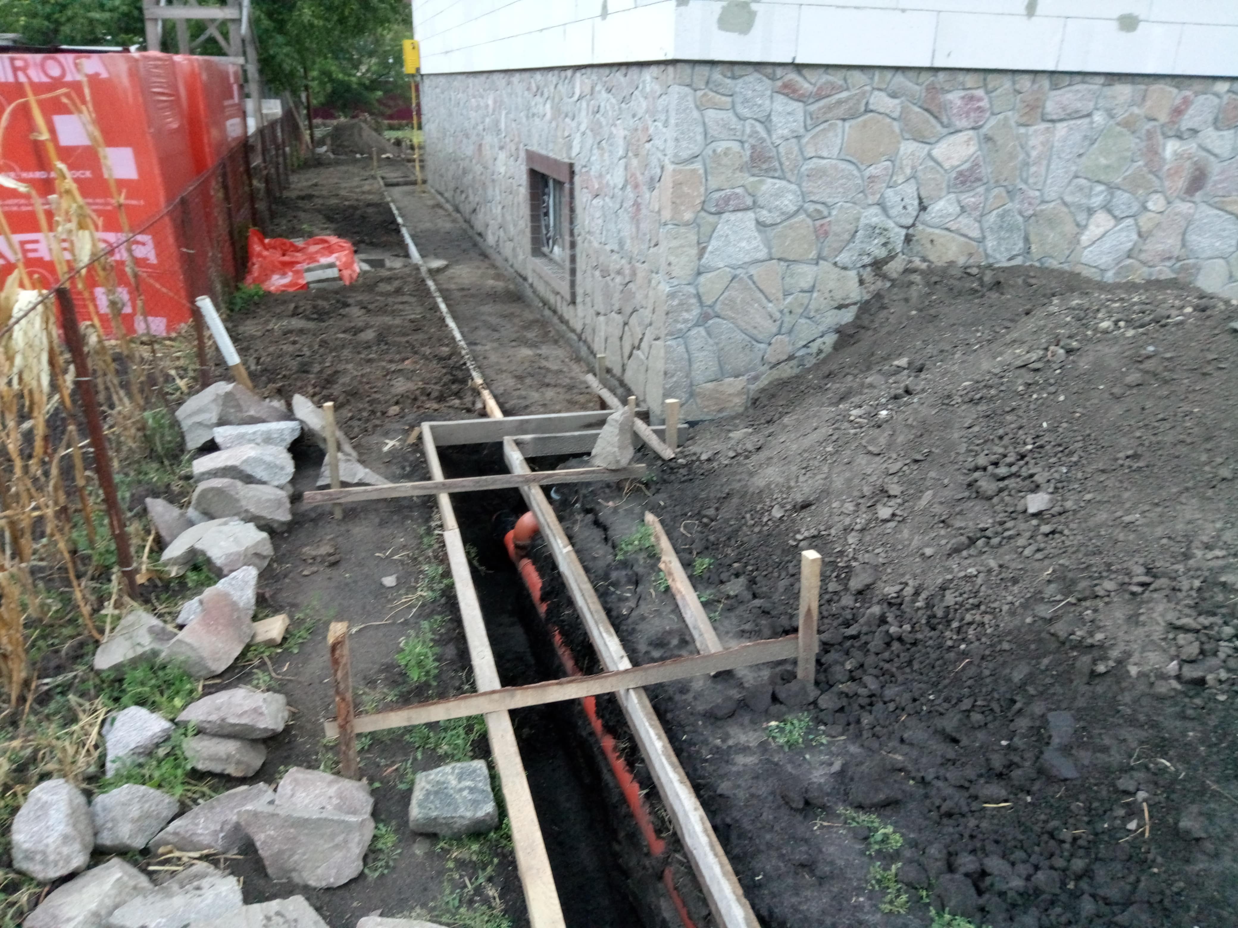

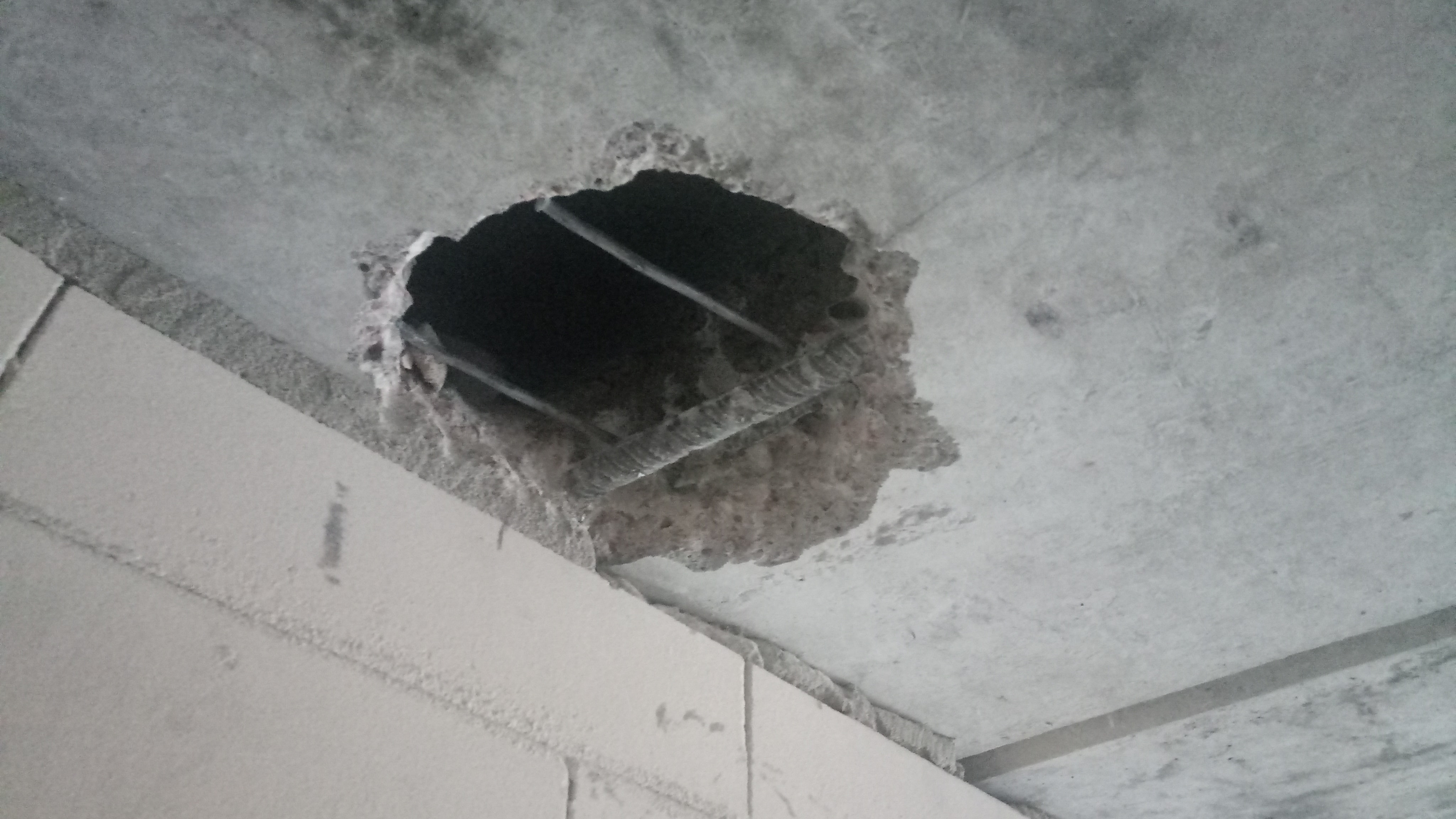

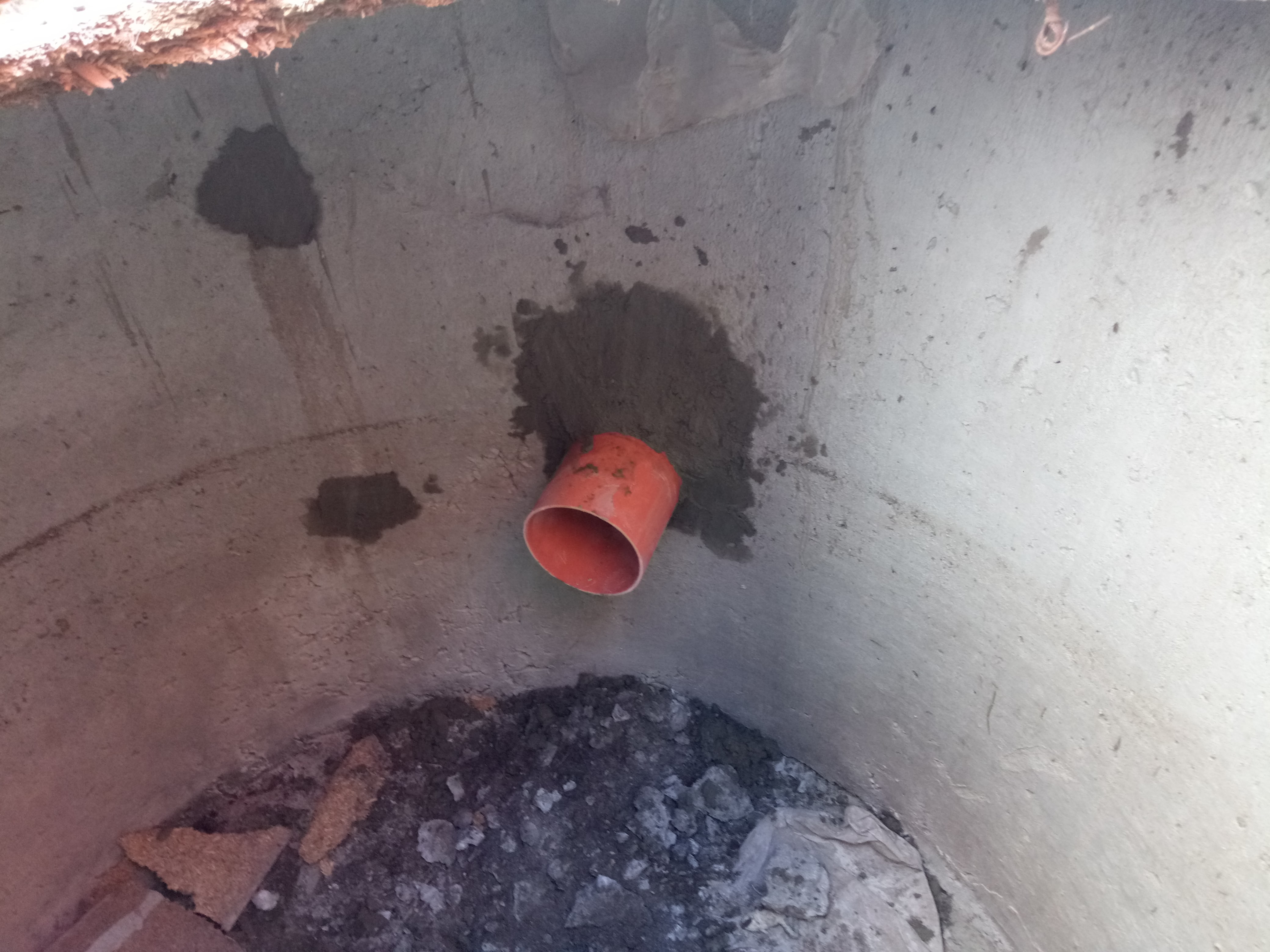

Сьогодні був день смакоти. Наївся бетону, газоблоку, землі, короче їв все, що літало довкола менею Люблю штробити і робити отвори в кільцях та панелях.
Зате зробив черговий шматочок роботи. Завтра продовжу і якщо вийде то поїду по судачка з обіду.

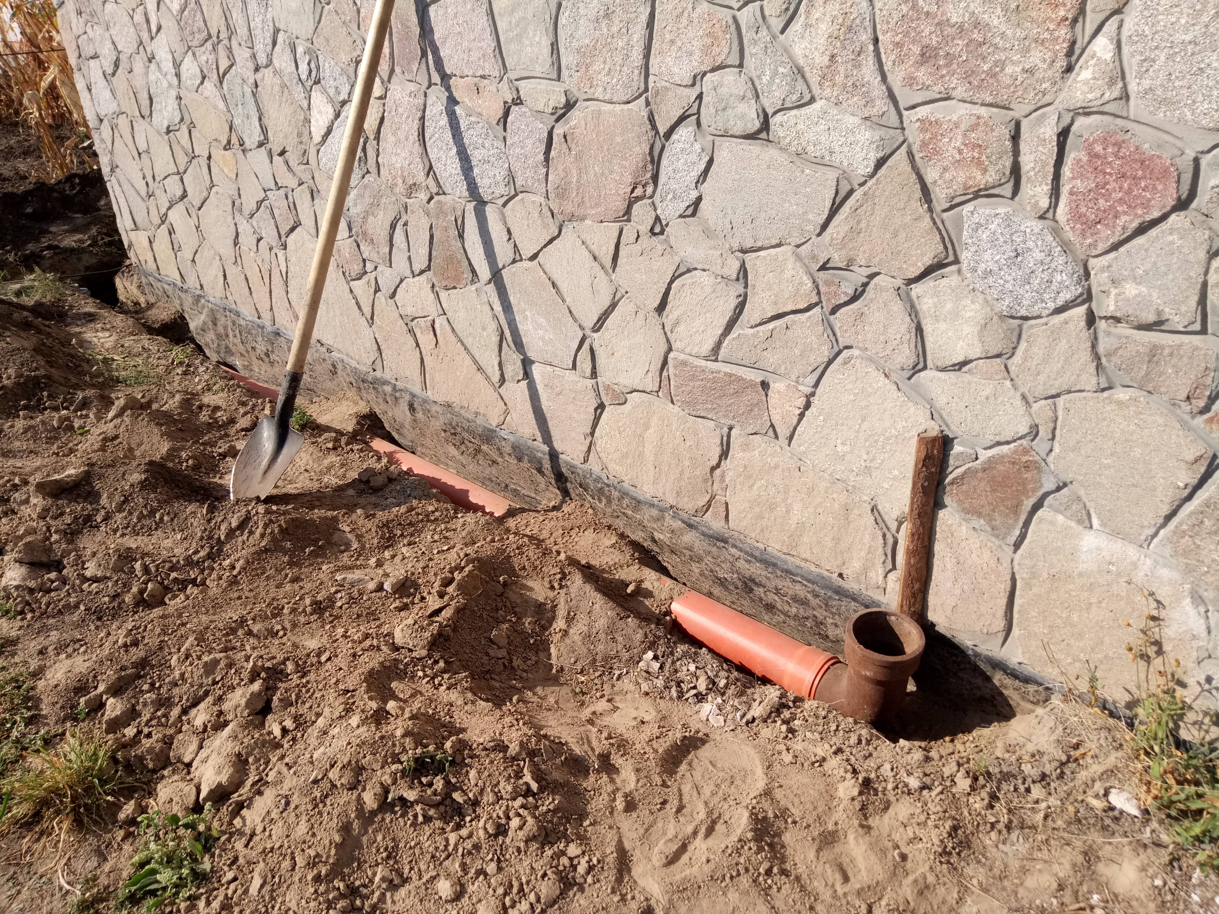

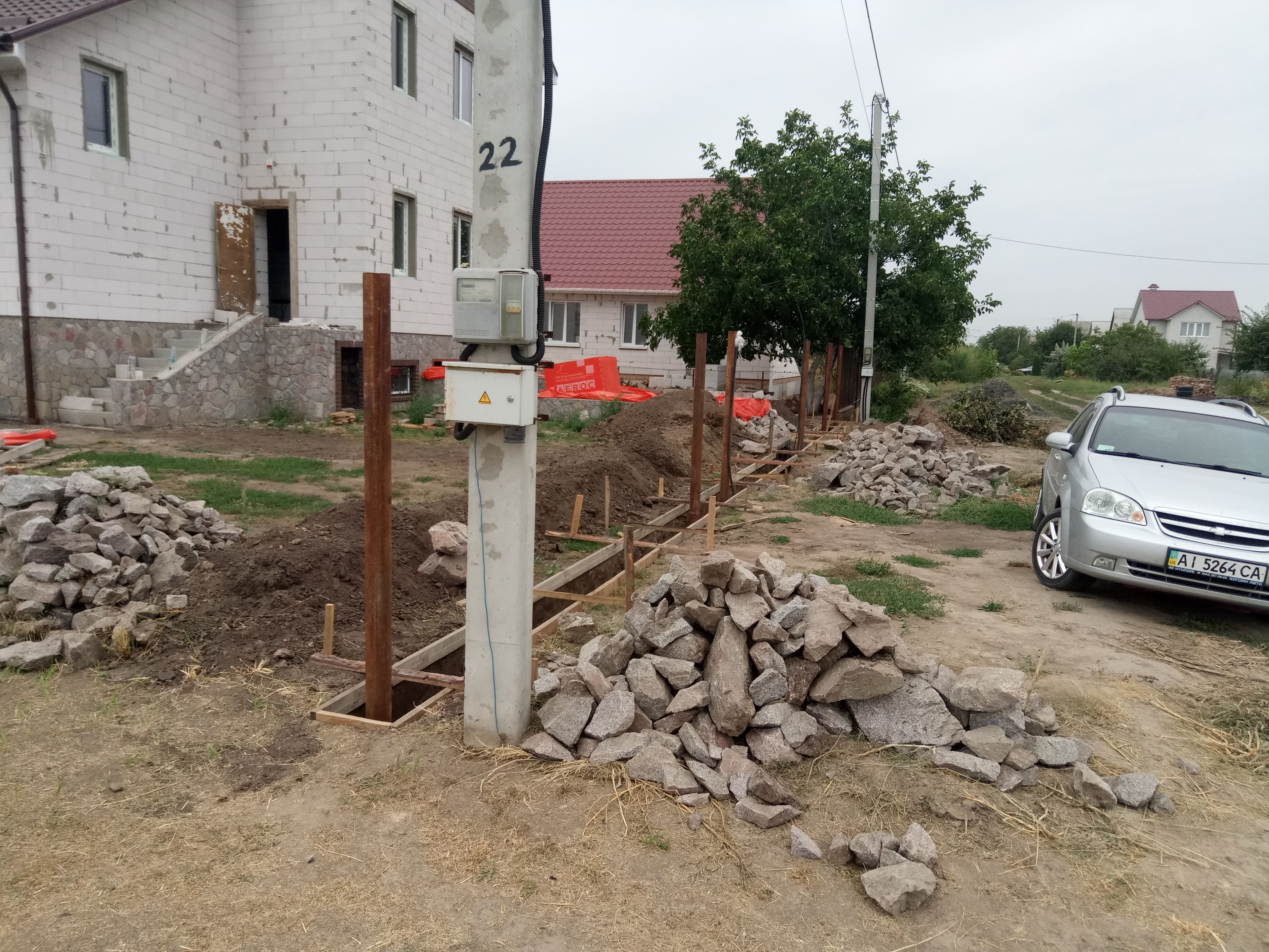

IMG-660fe156ac772528cda5ae1f0e44ae86-V-min.thumb.jpg.3a7288377bd2c1a94d40d8eae33b47a3.jpg
Каналізація і водовідведення прокладено і закопано.

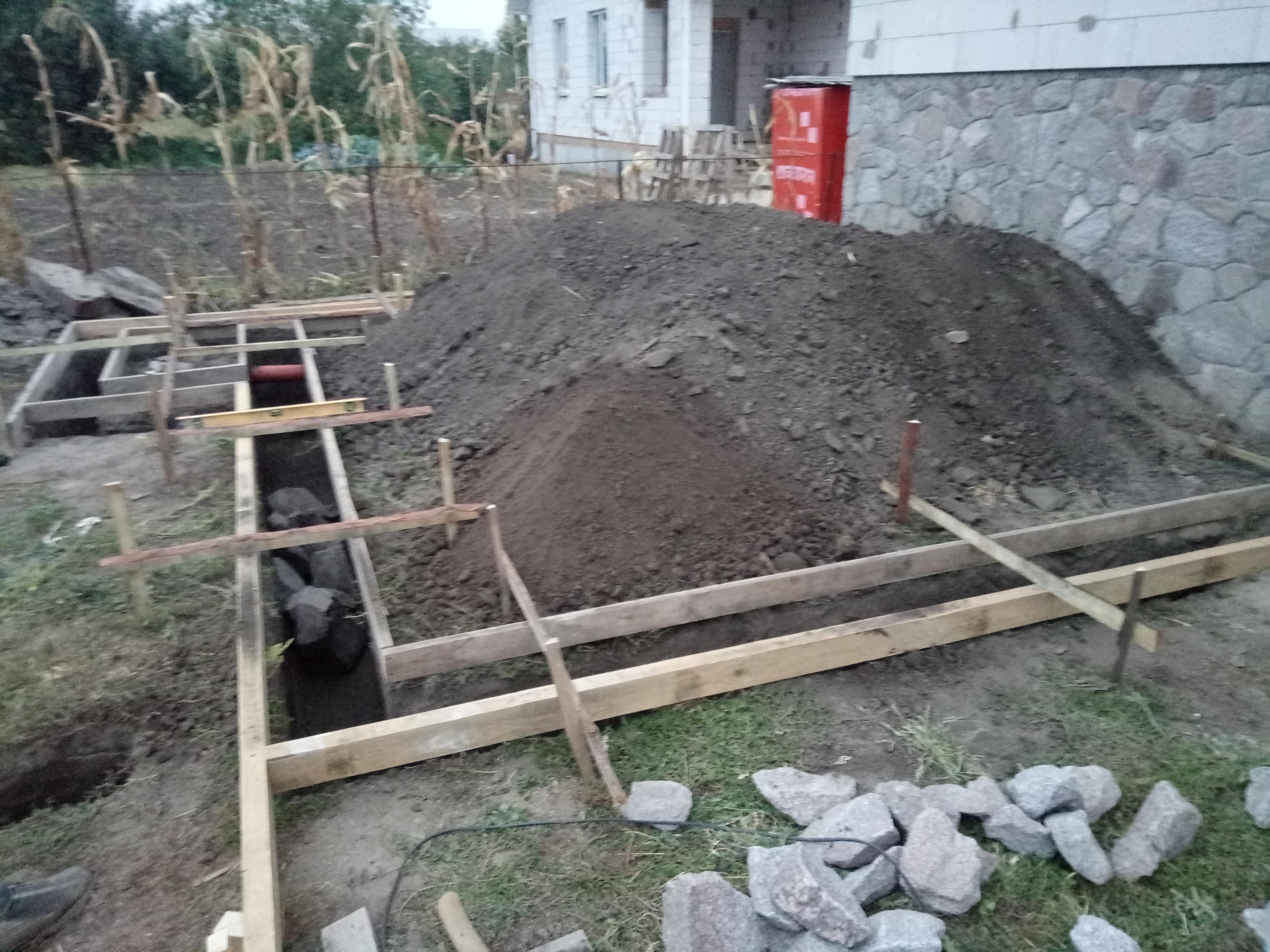

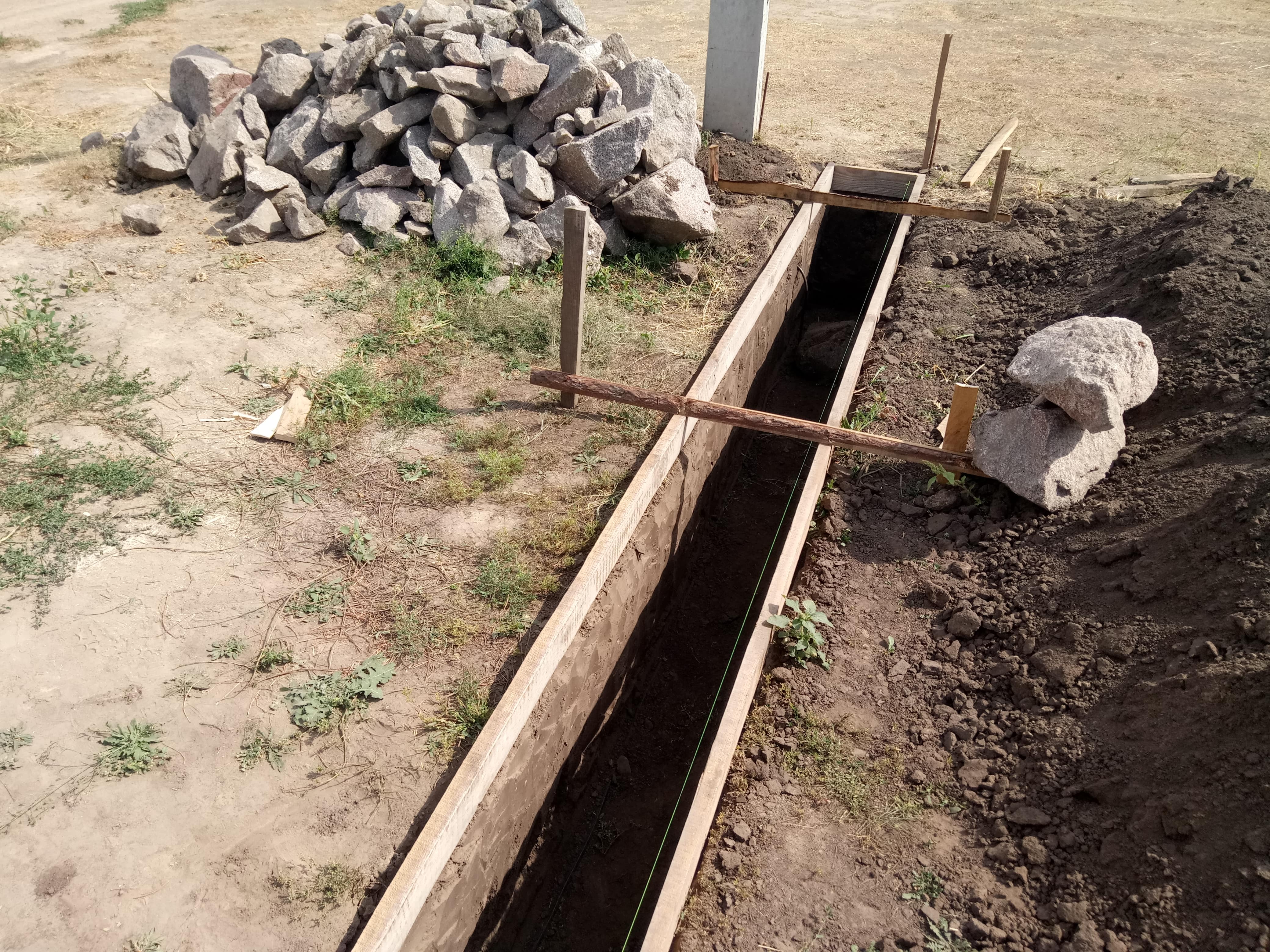

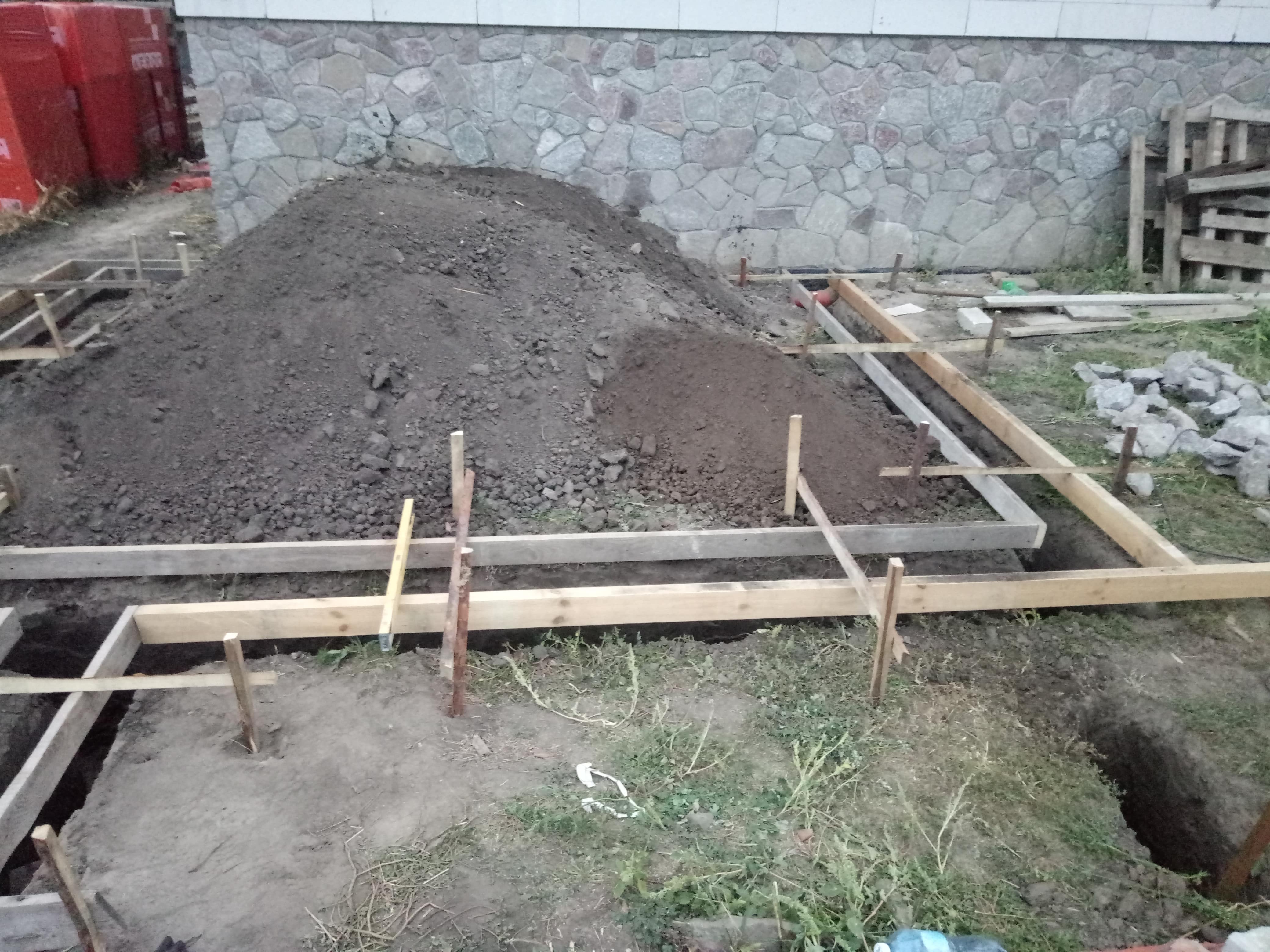

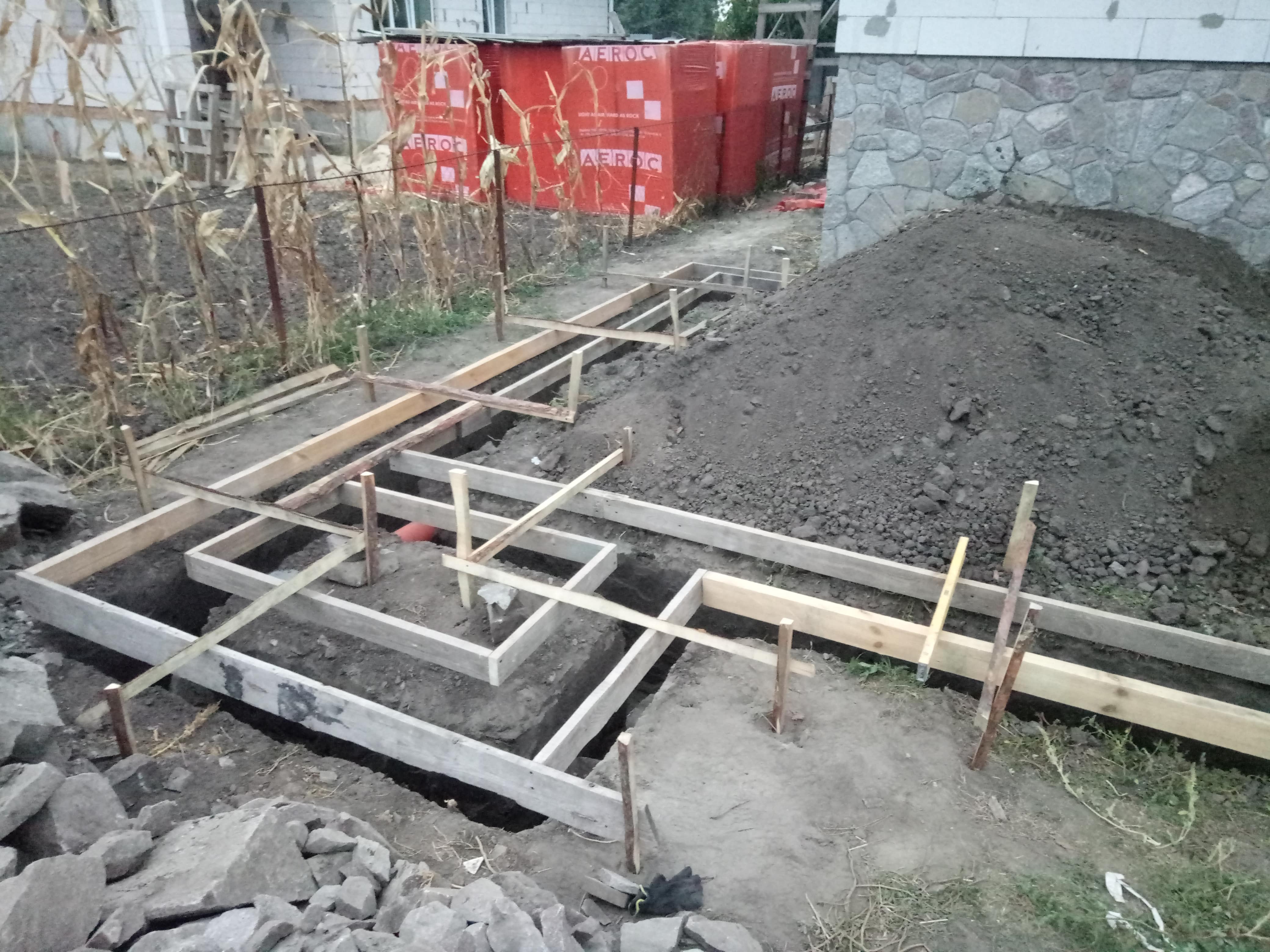

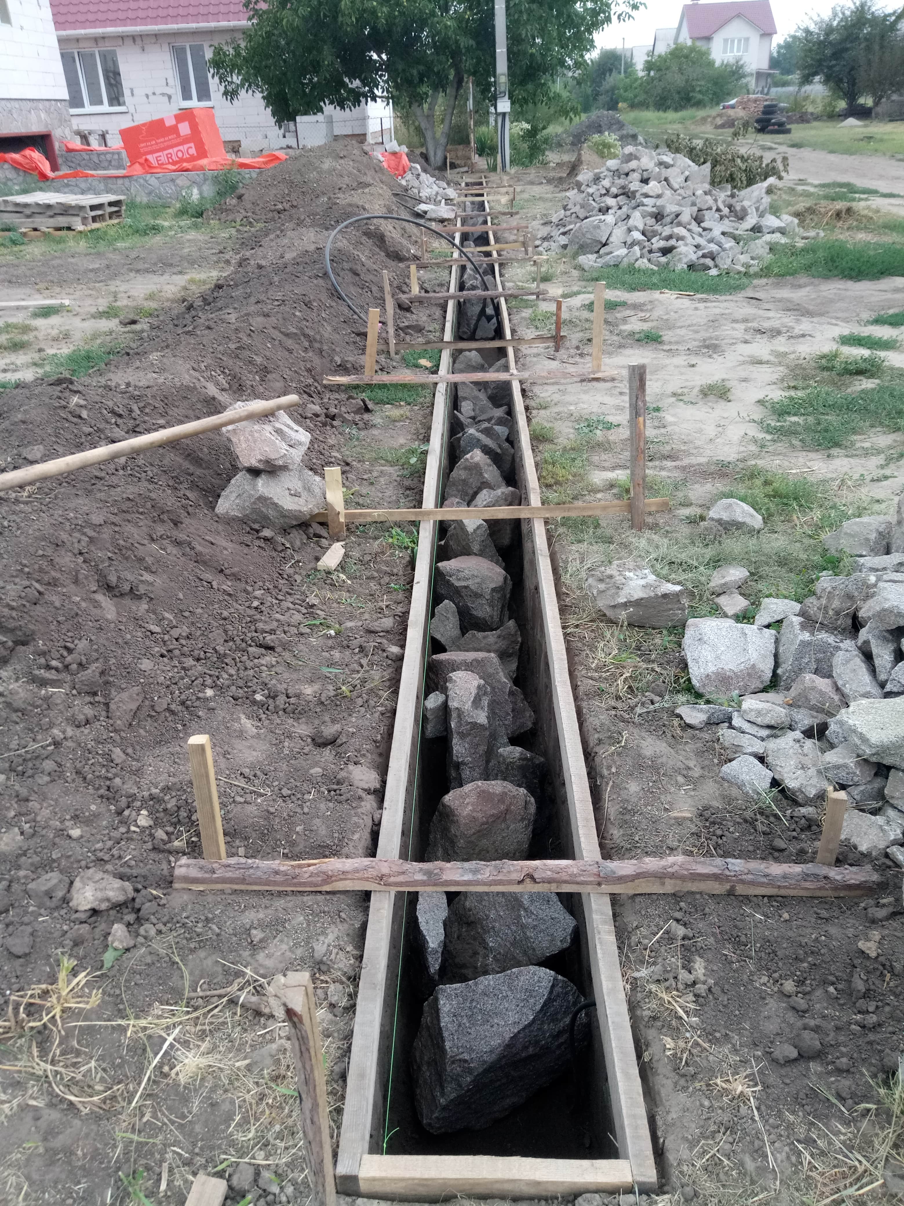

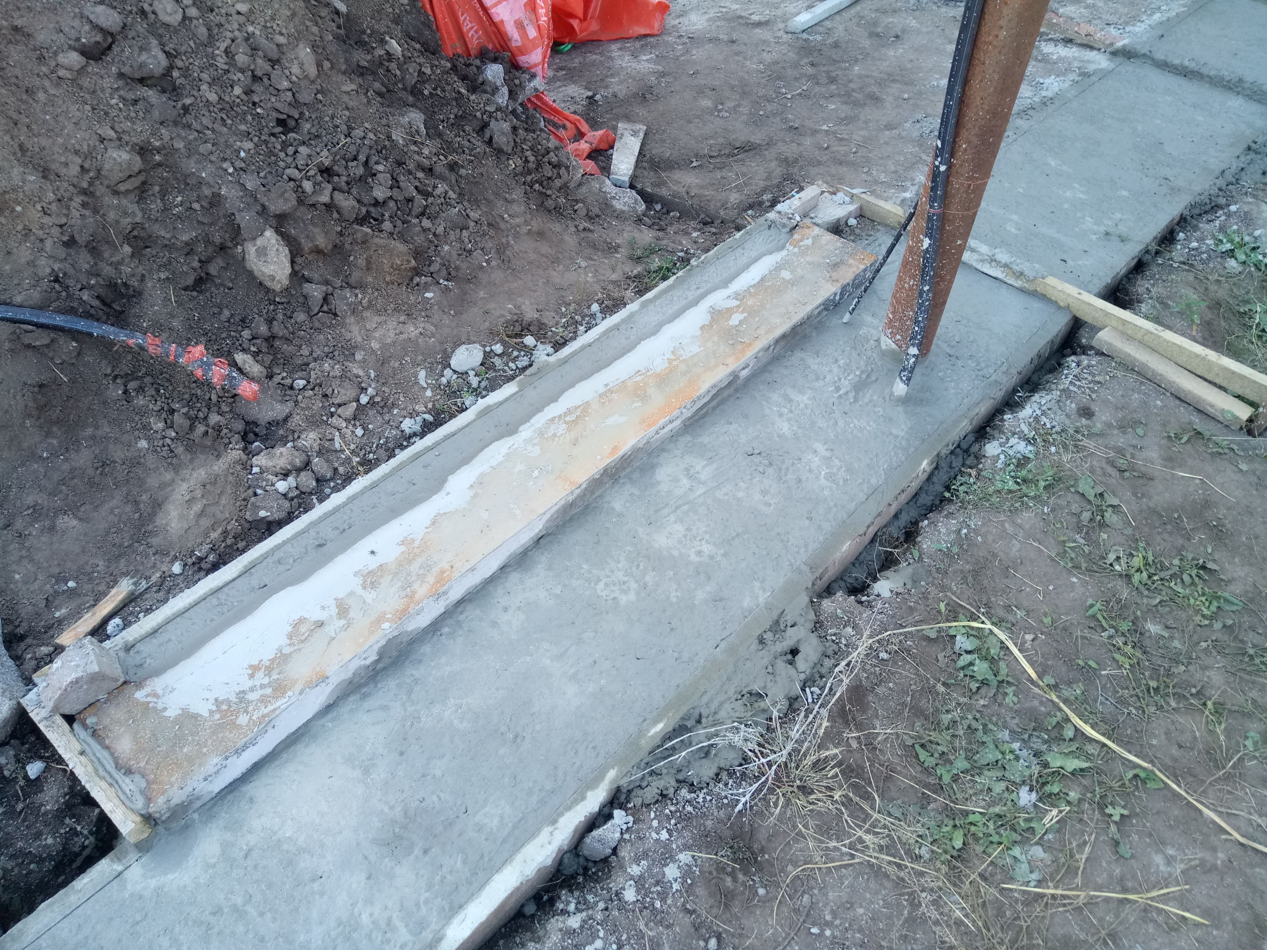

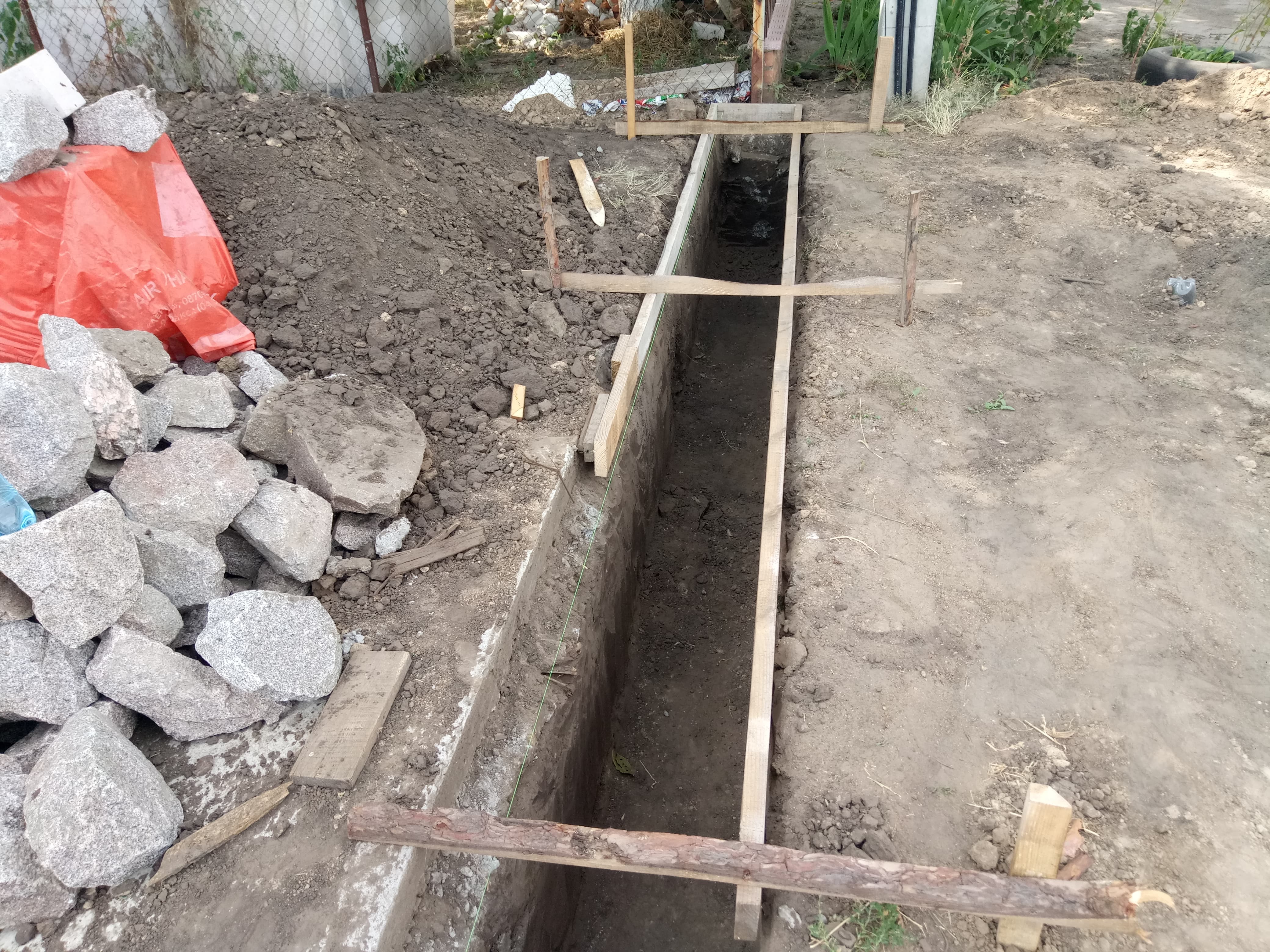

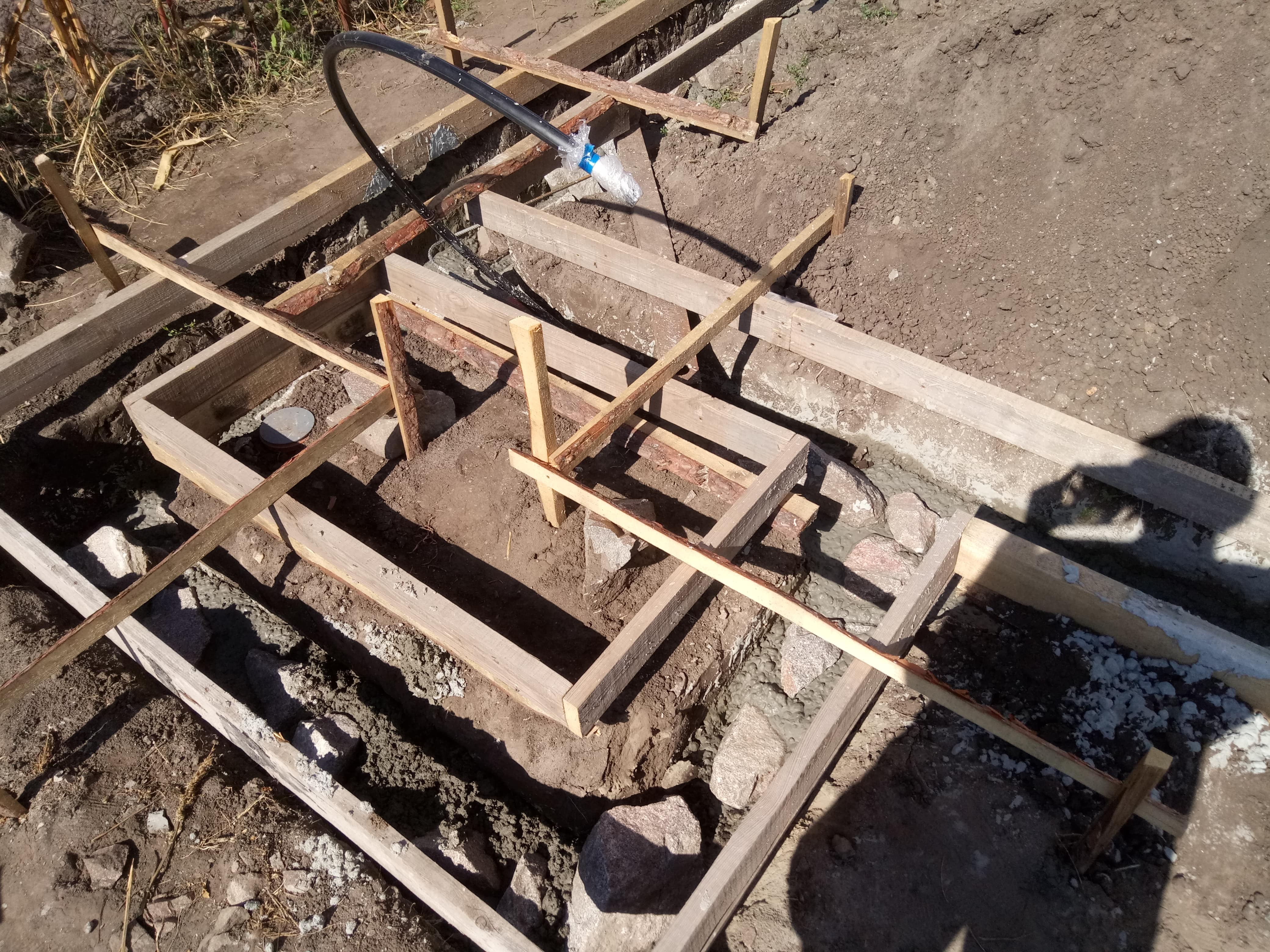

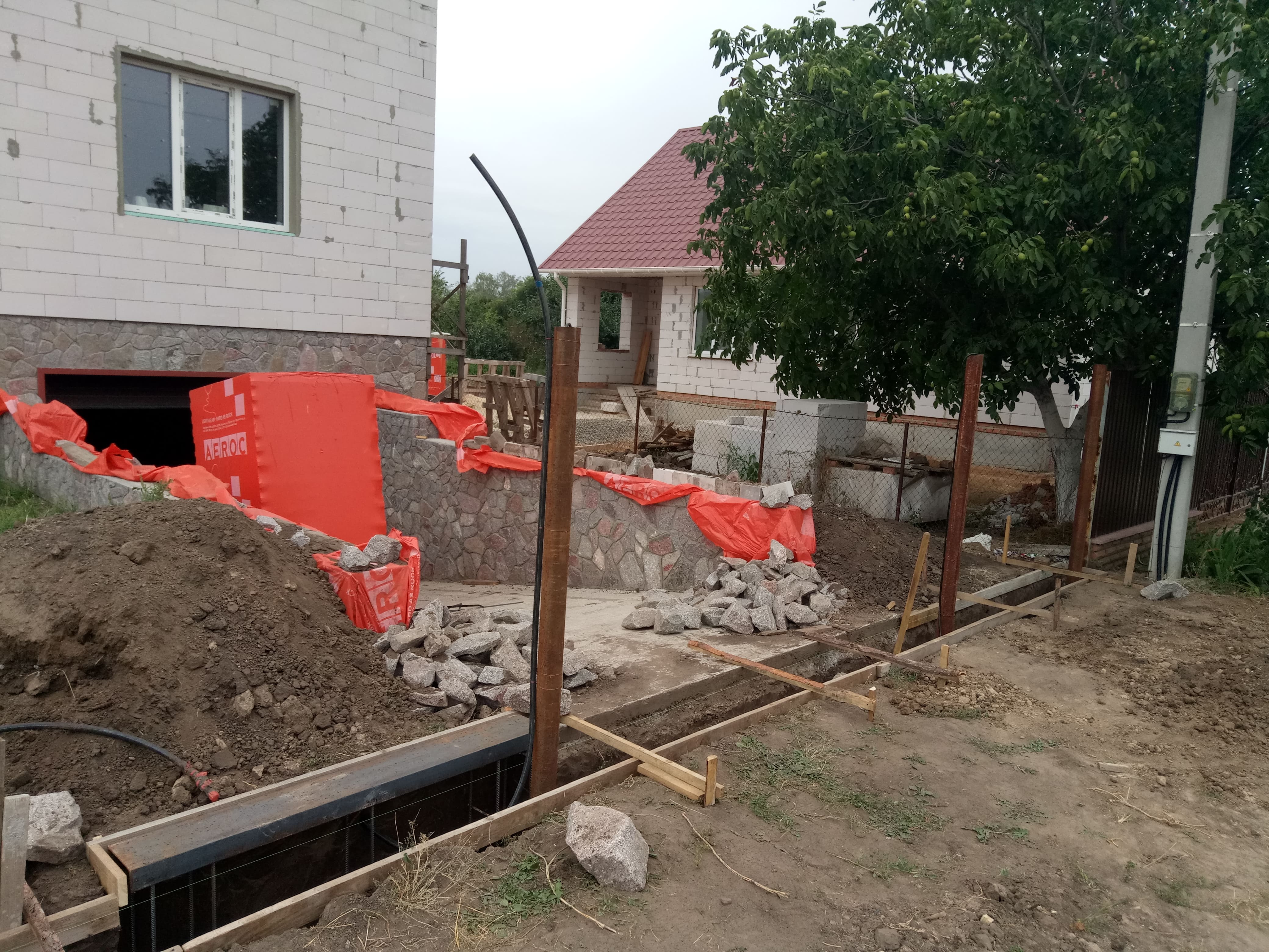

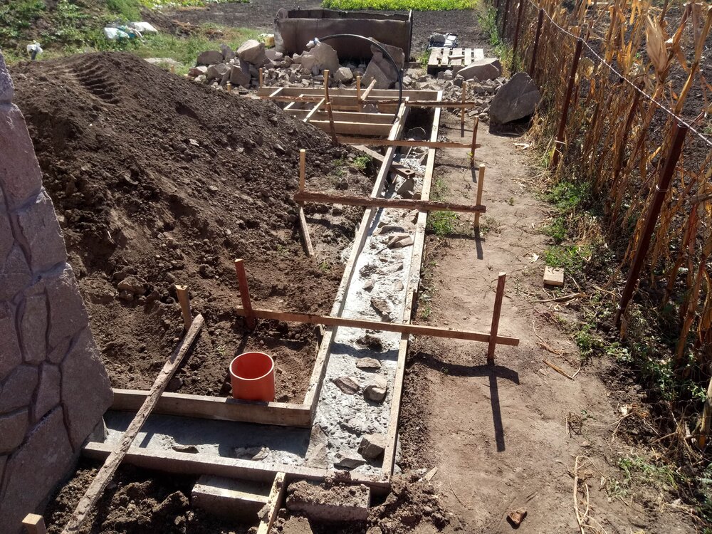

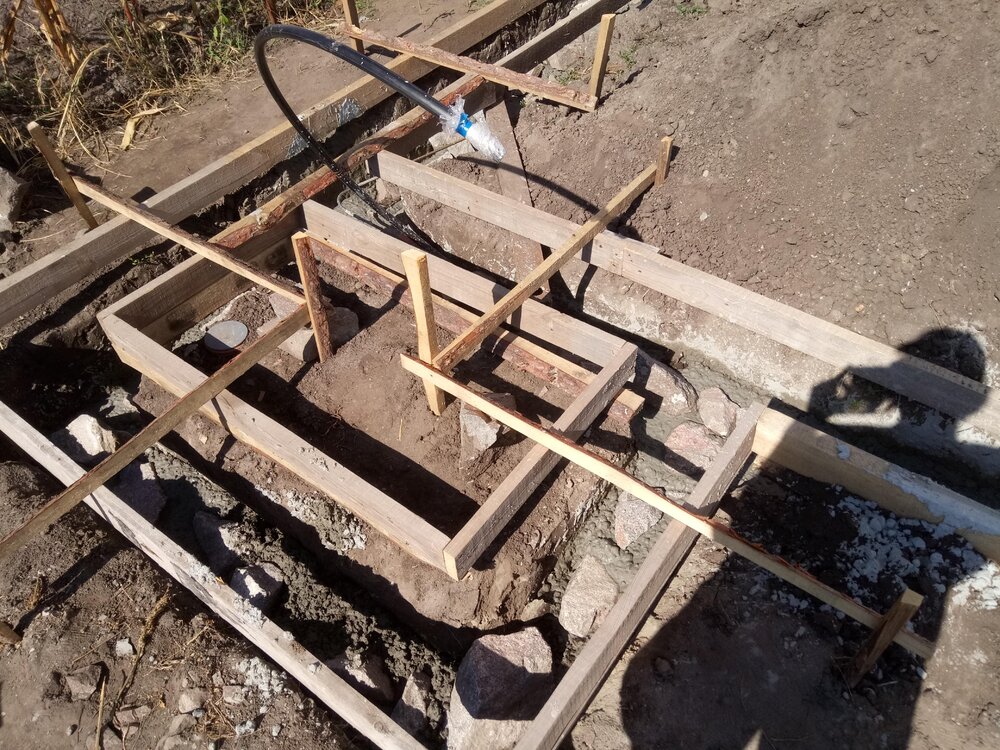

настав час бетонних робіт. Готуюся до заливки міксером фундаменту під бесідку та забор. Грунт викопали, роблю риштування і розвожу заготовки під комунікації. Також, одним махом з забором зальється якорь для відкатних воріт.
Риштування виставлено.

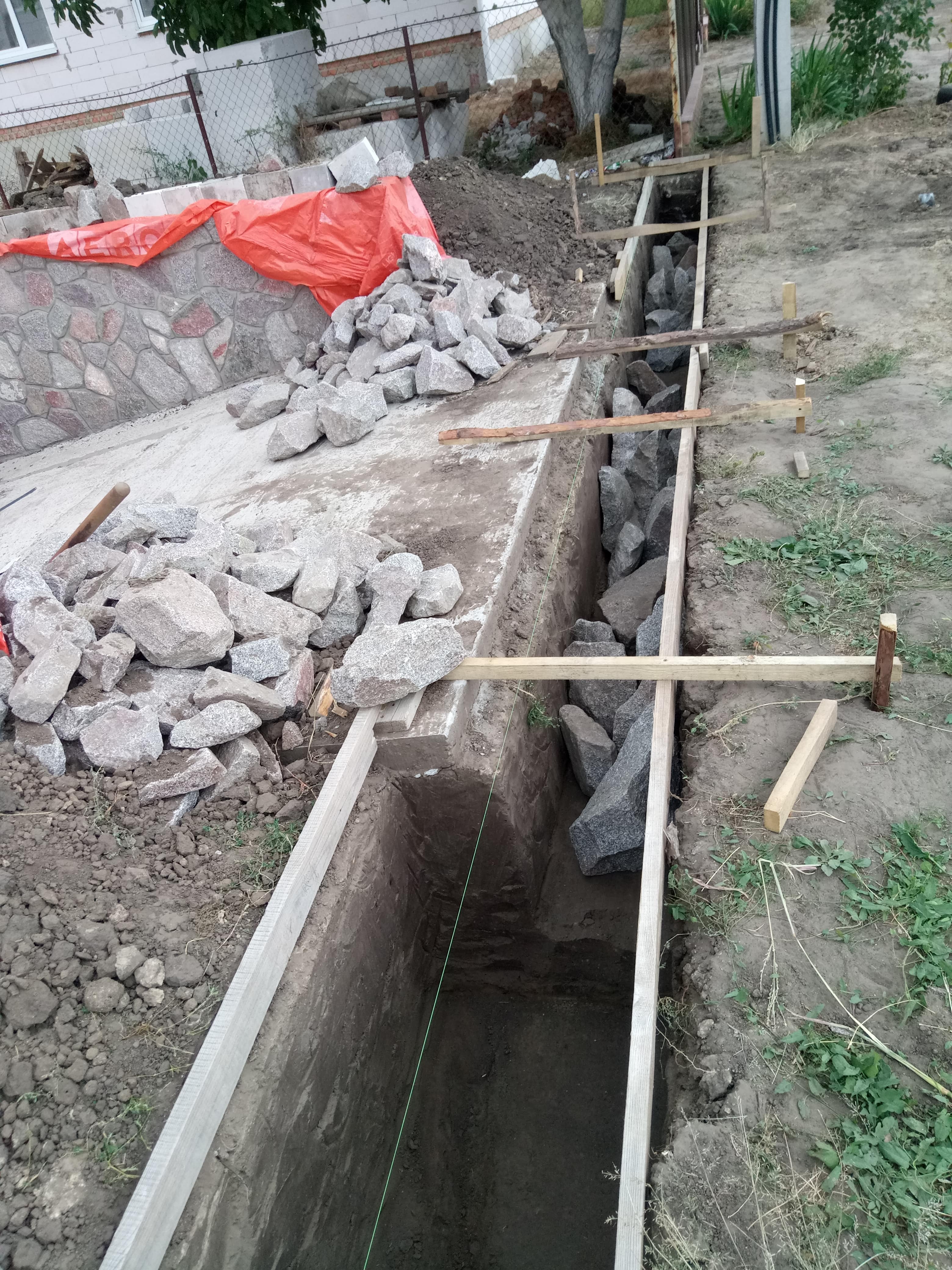

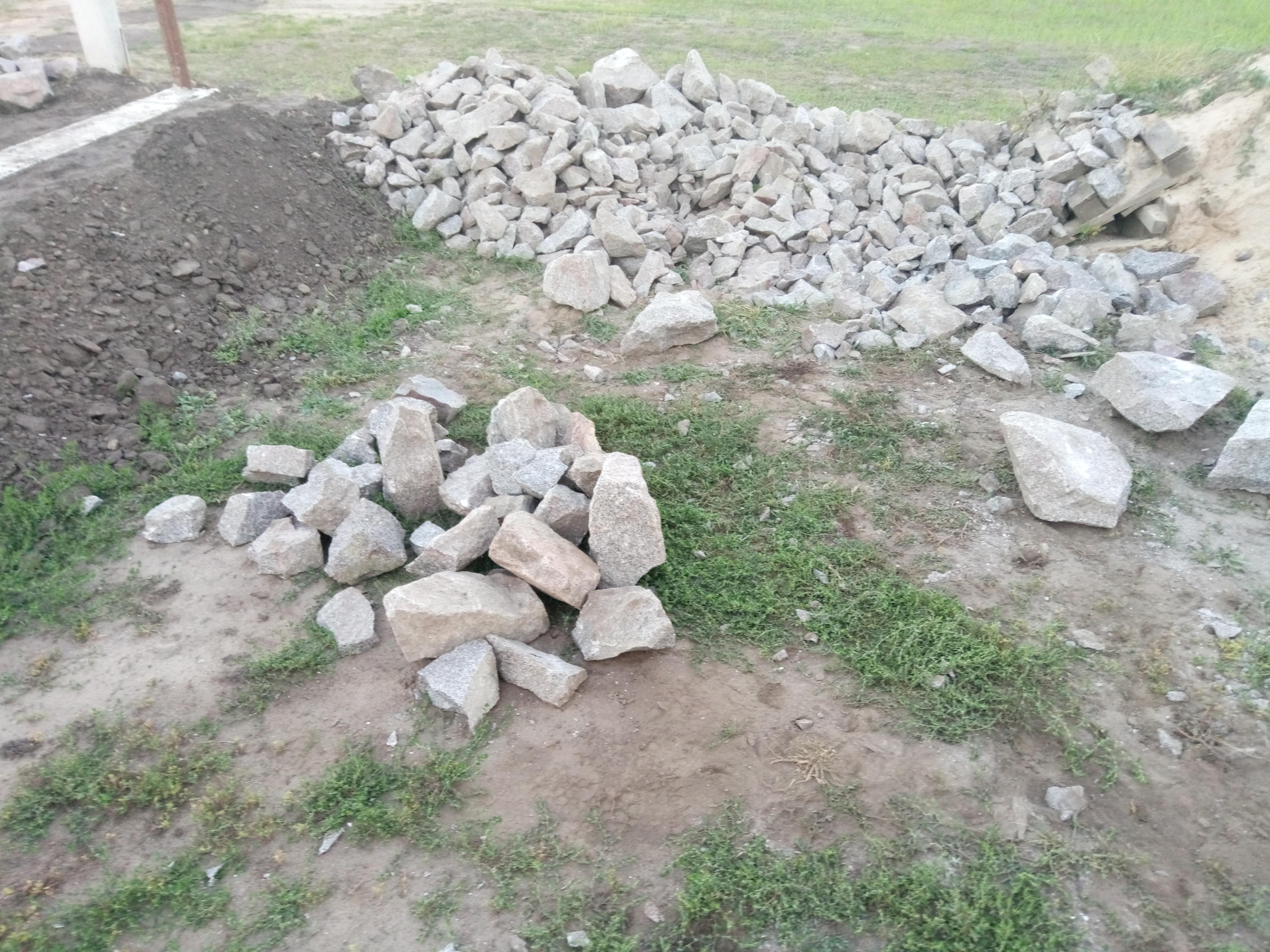

Частково заставив дно великими бутинами.
Завтра продовжуємо
це так прекрасно, коли на ділянці грунт увесь скільки не копай - однорідний.
...а в мене чотири шари: навозна земля, рідна незрозуміла пісчано-земляна суміш (скоріш у співвідношенні десь 1 до 9, але вже не пісок), далі пісок, піля нього глей, і знов пісок...
як я замхався його сортувати і перекидати з місця на місце - просто передати не можу :(

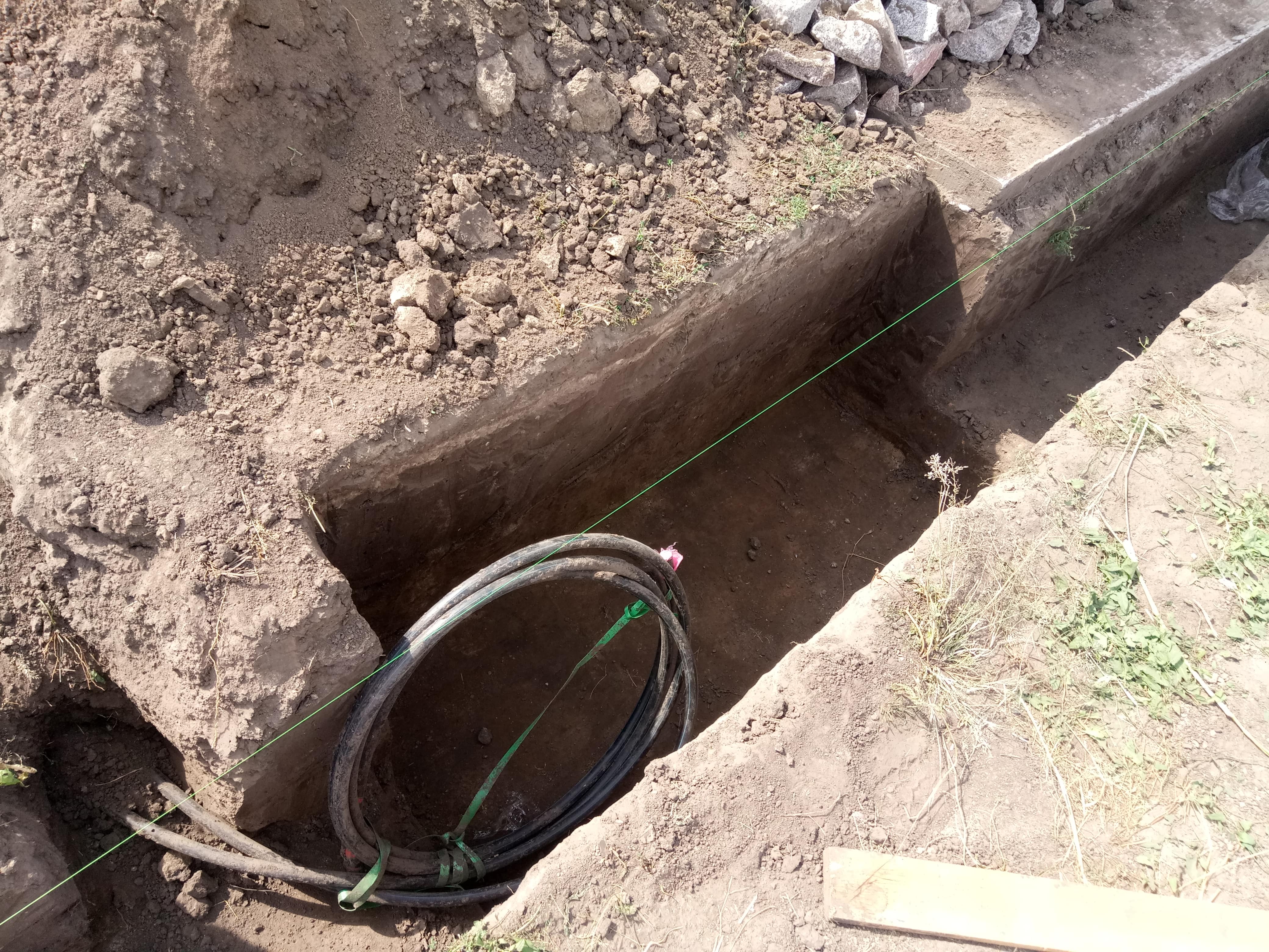

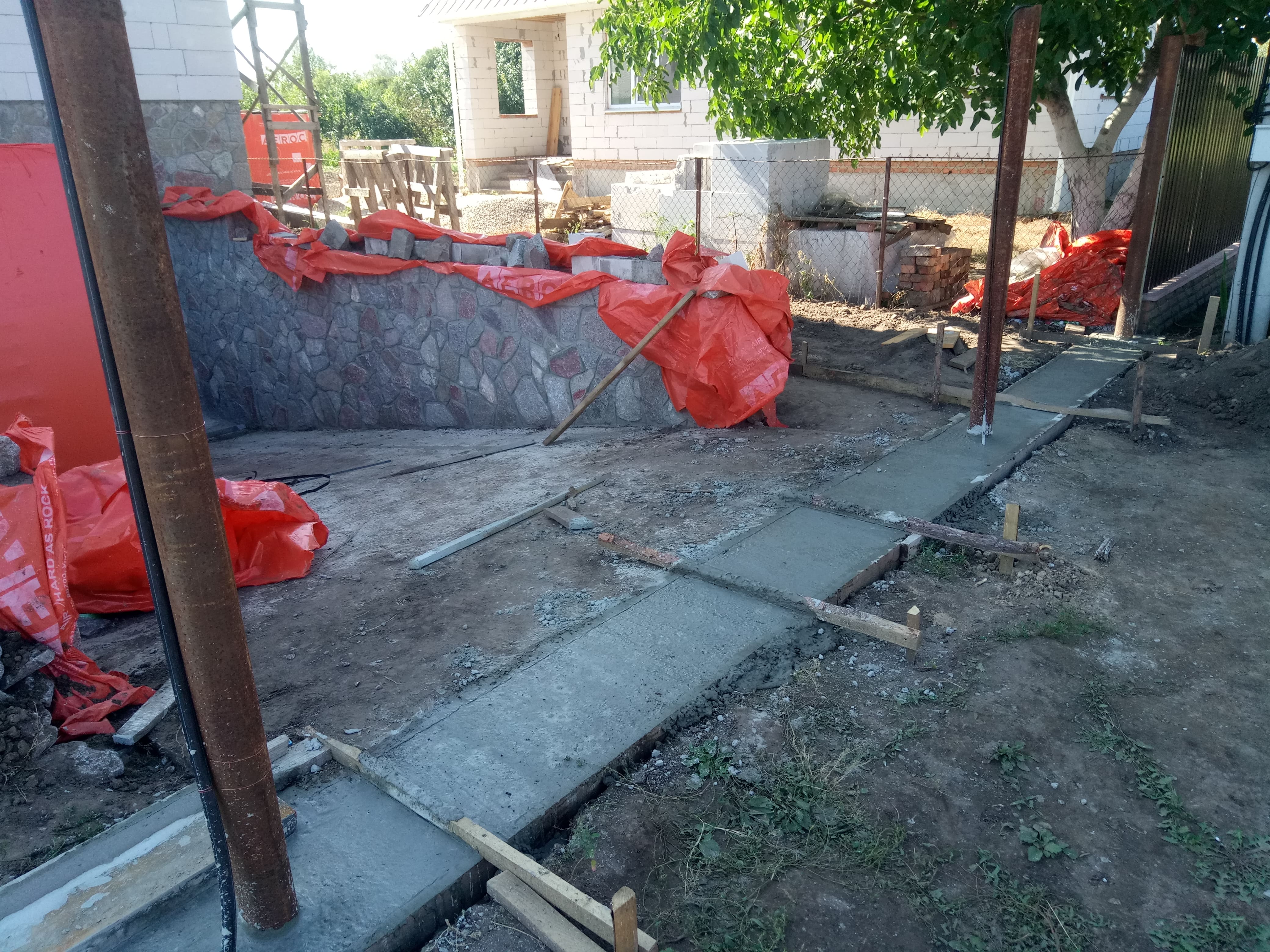

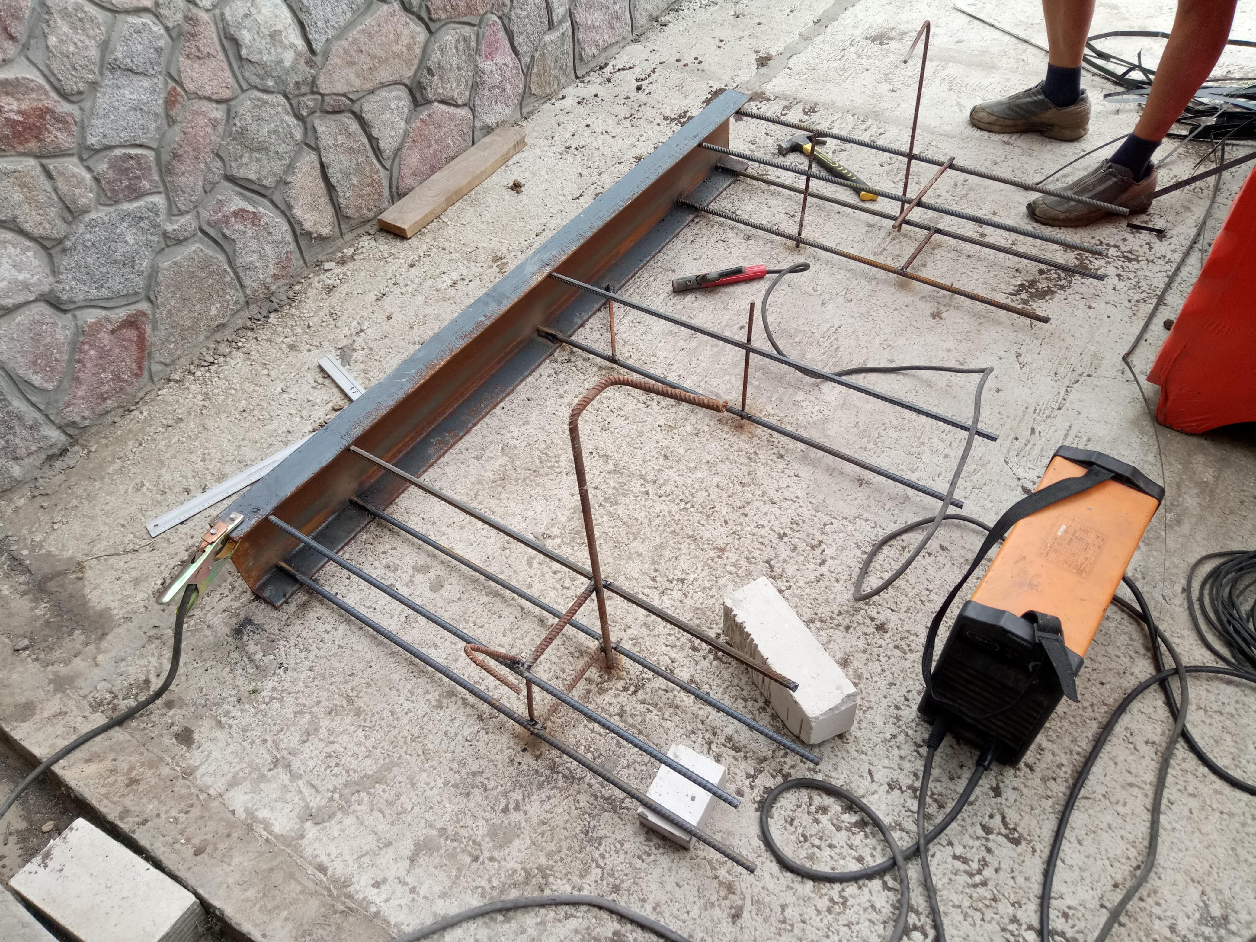

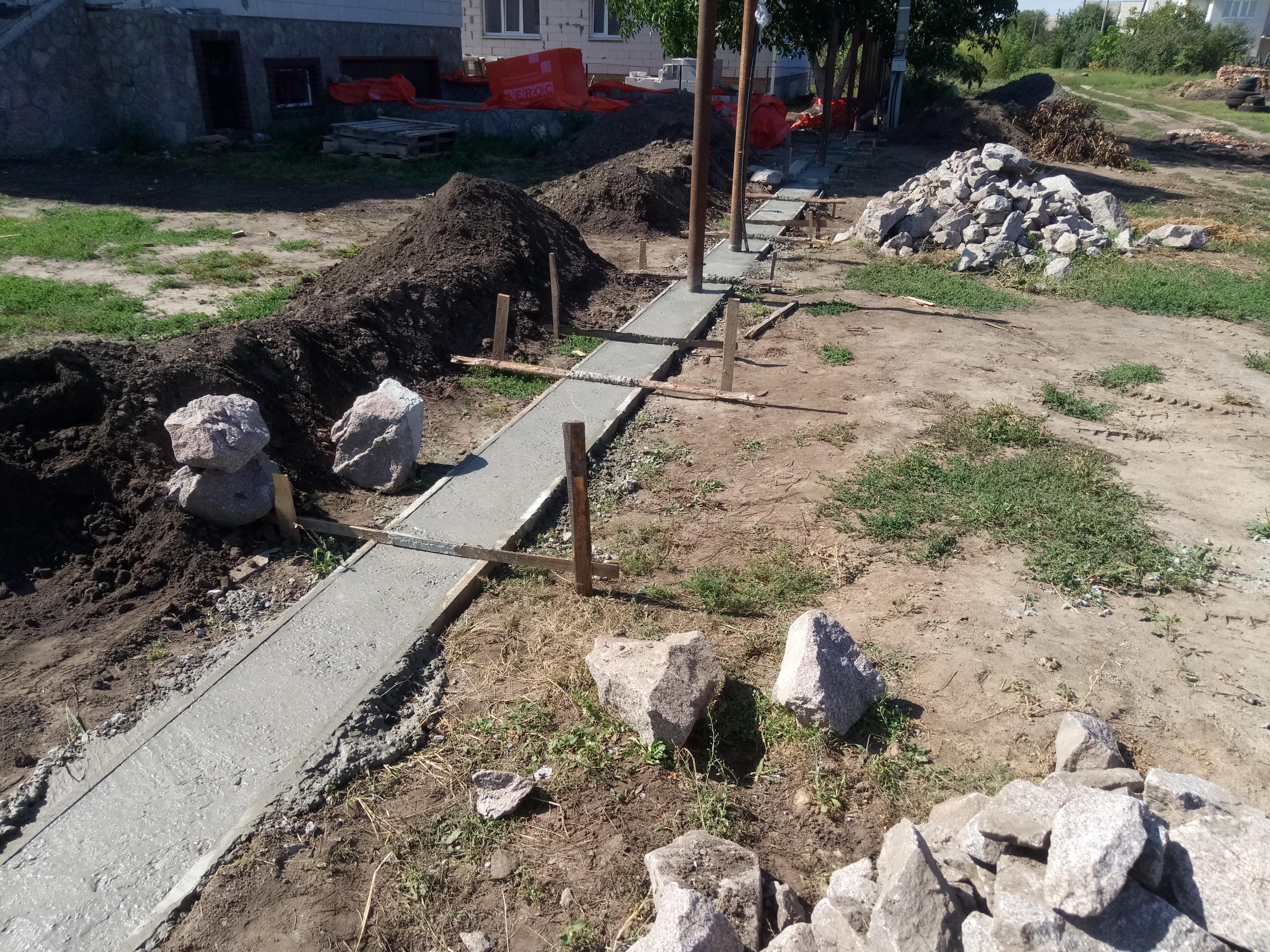

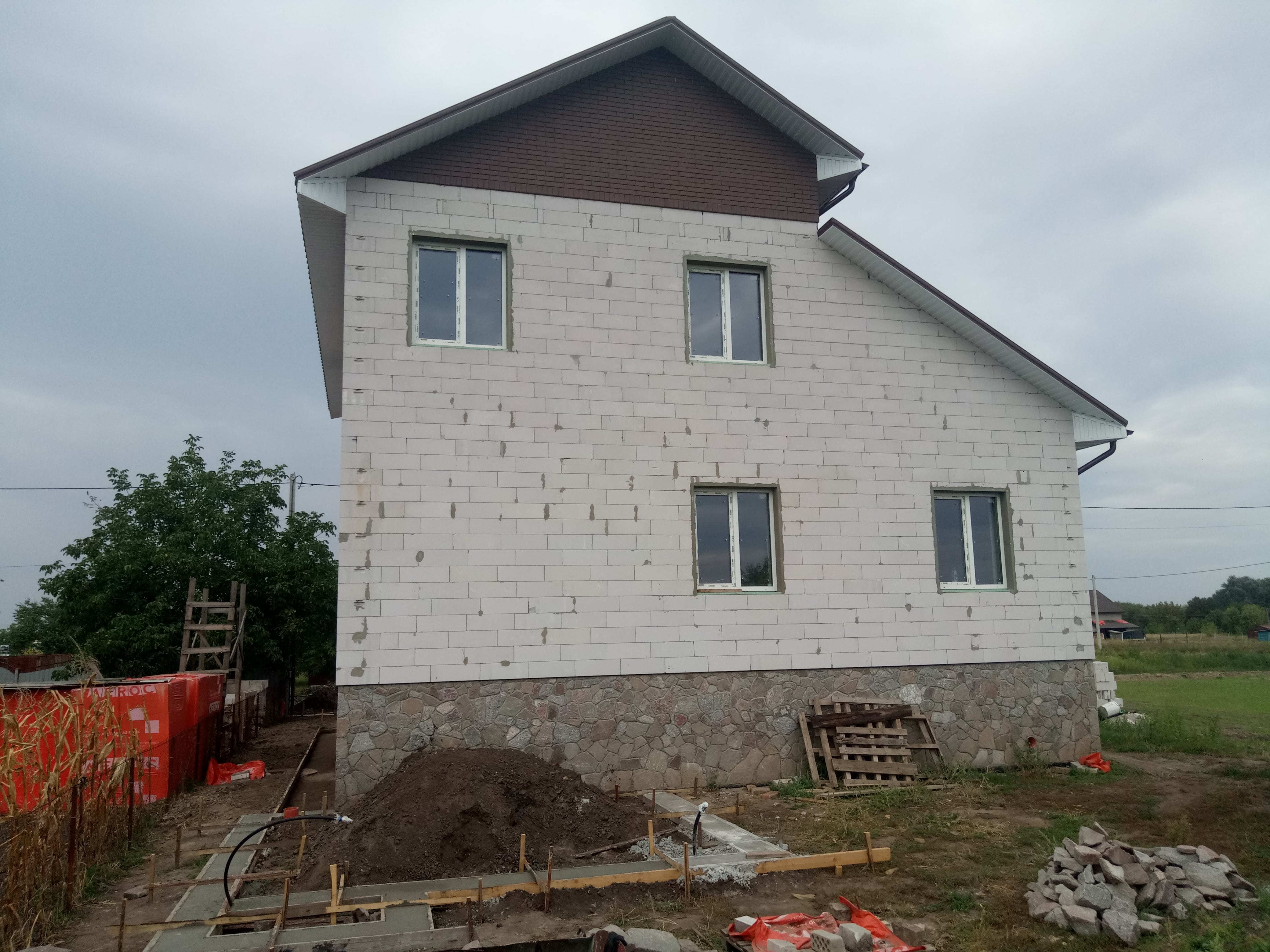

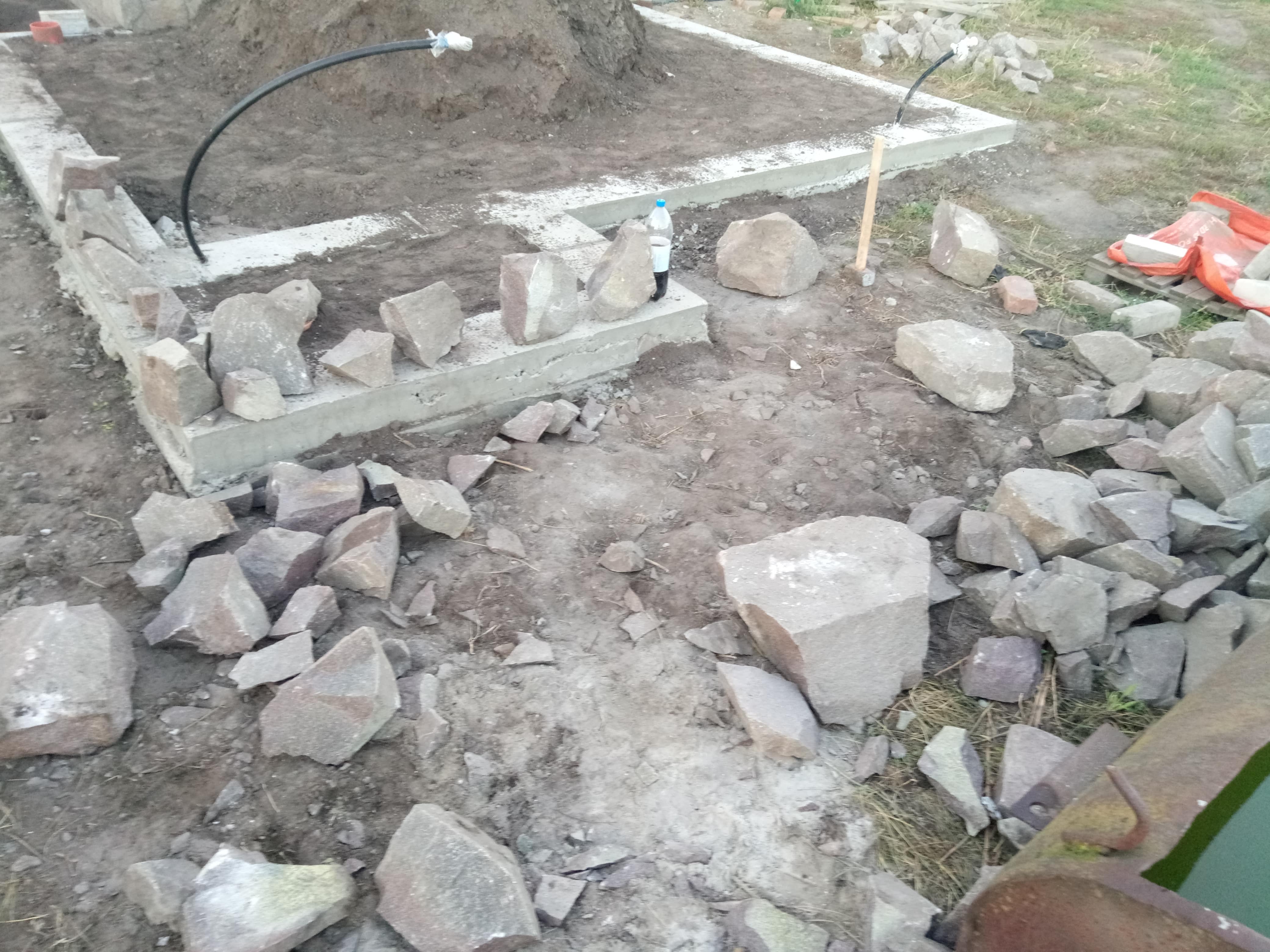

Розвів комунікації в бесідку (вода, ел.енергія)
Заклав дно бутом.

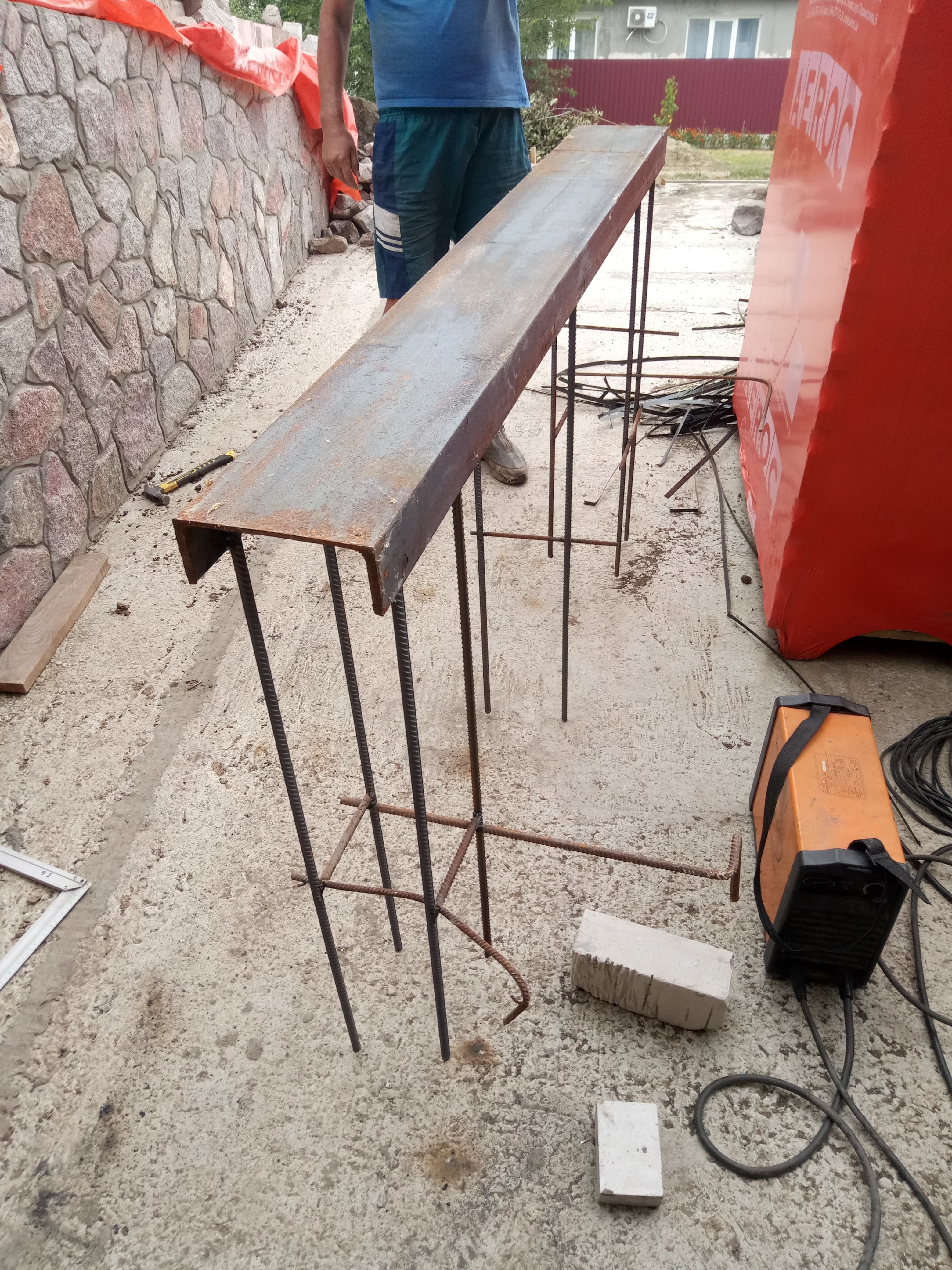

Зварив і встановив якорь для воріт, швелер №20

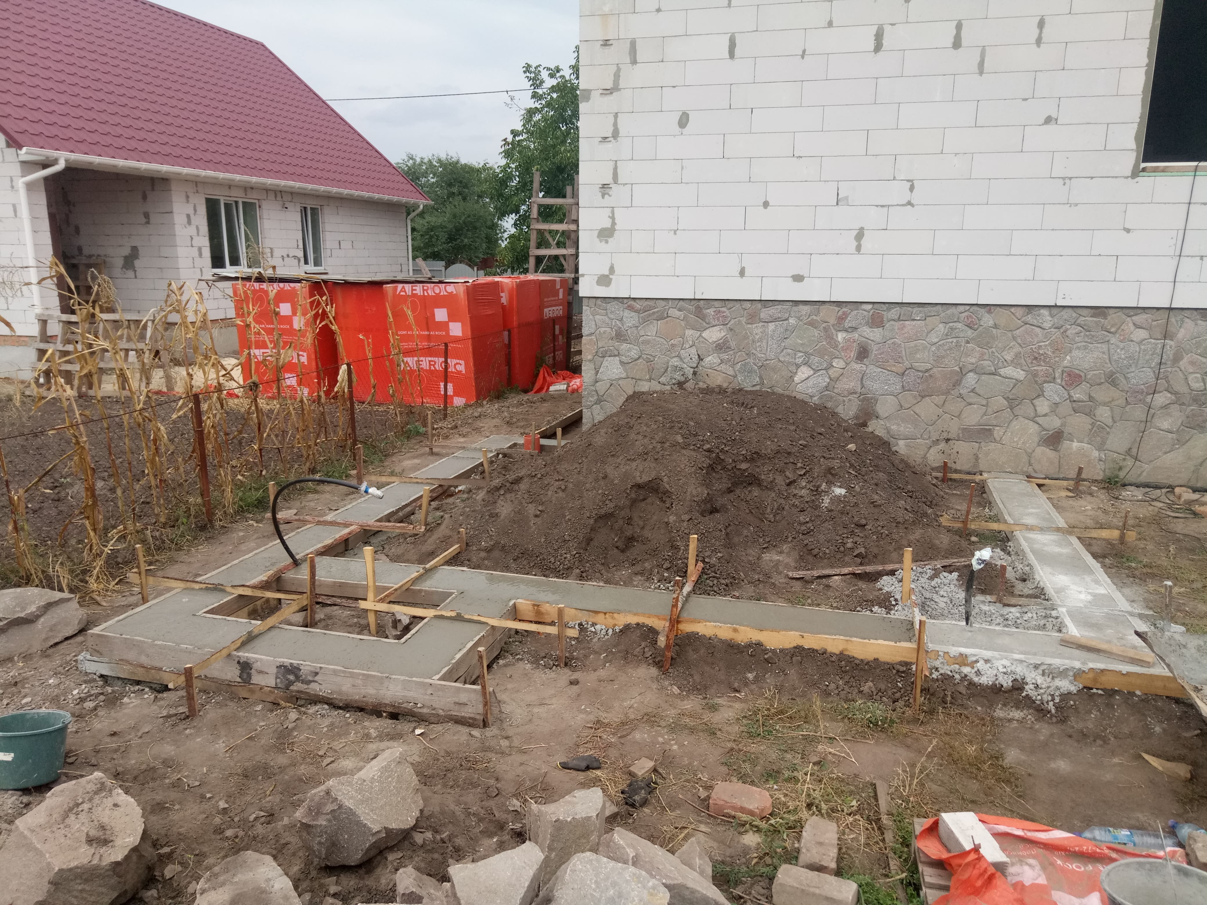

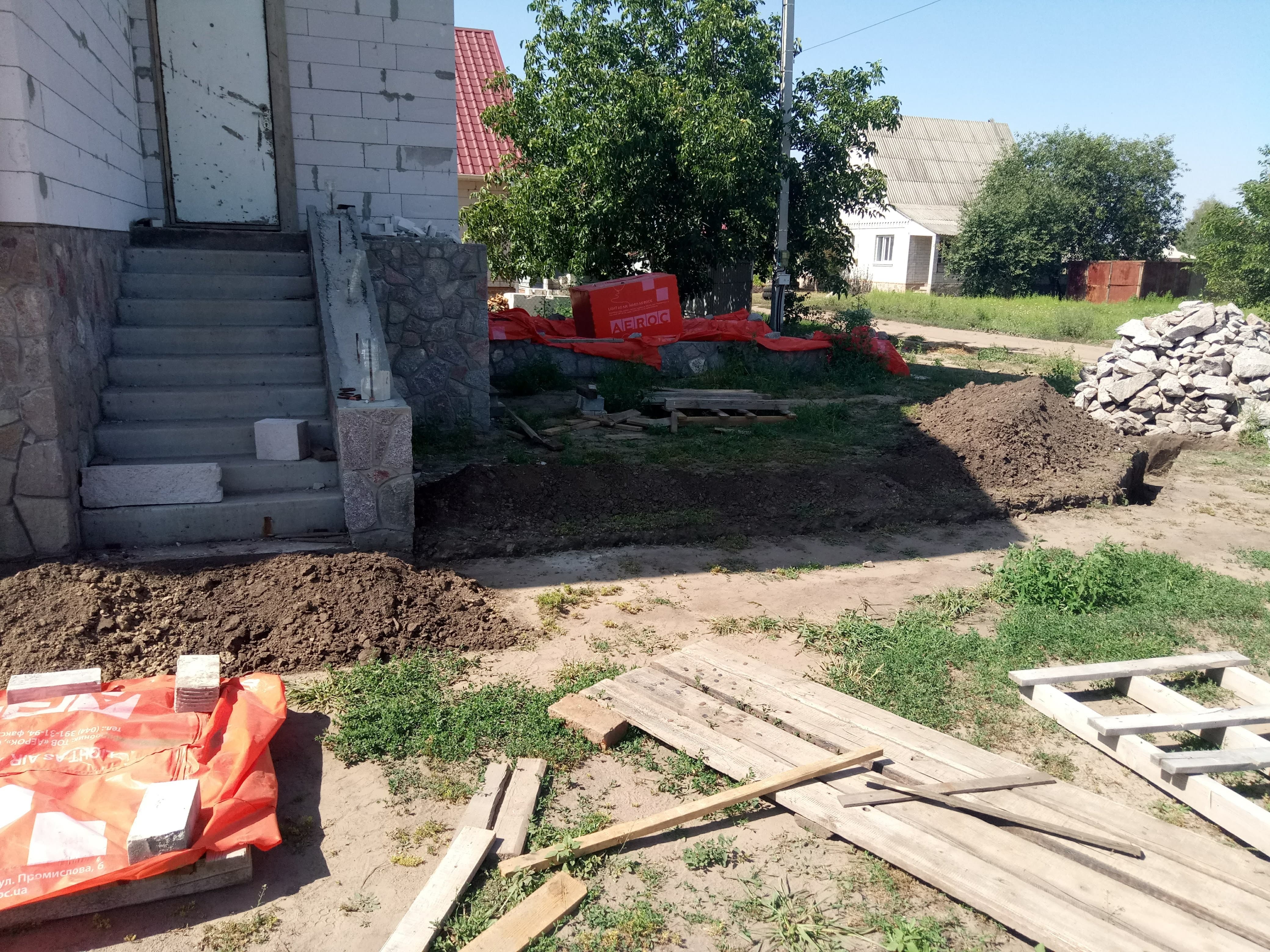

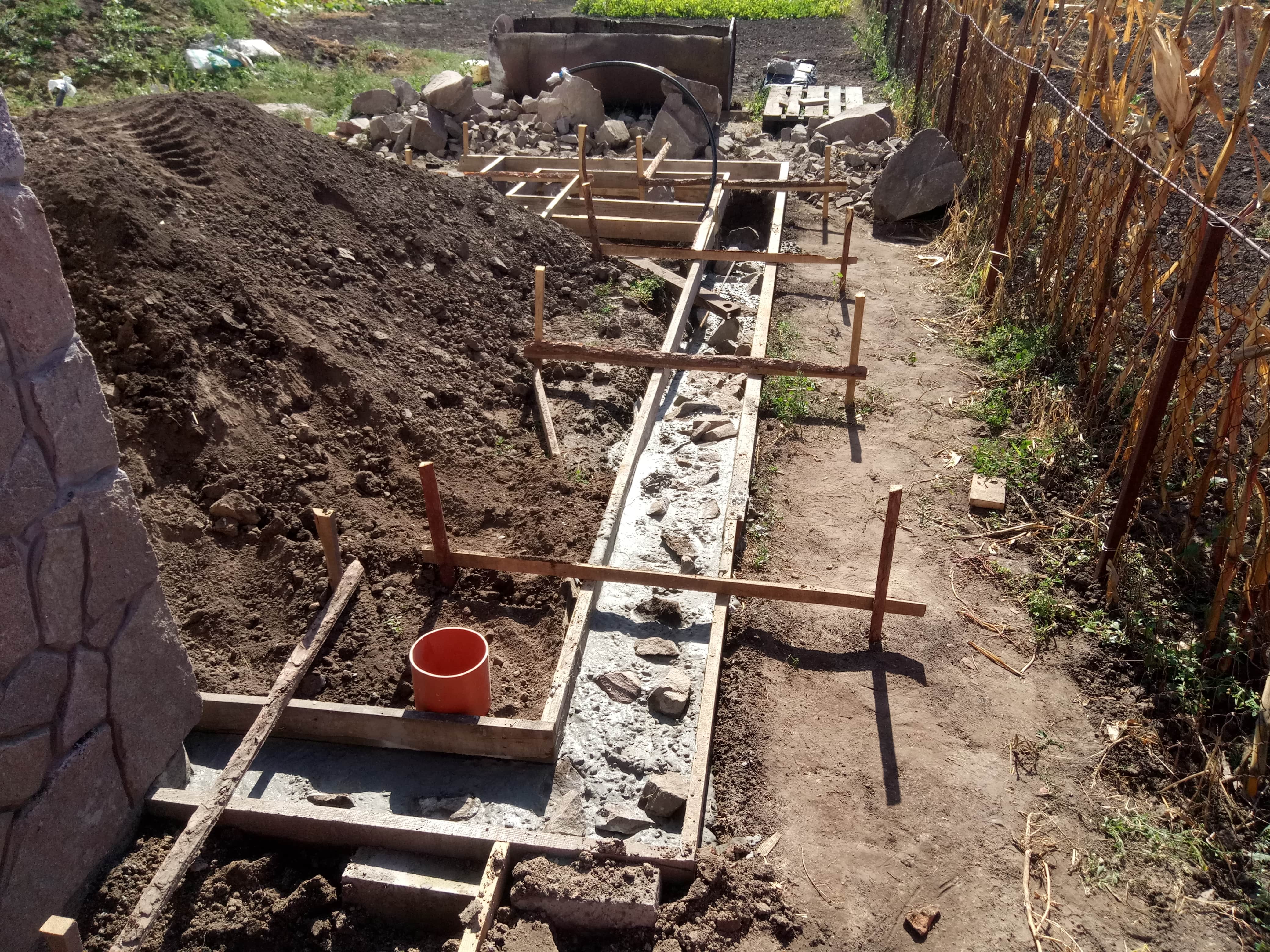

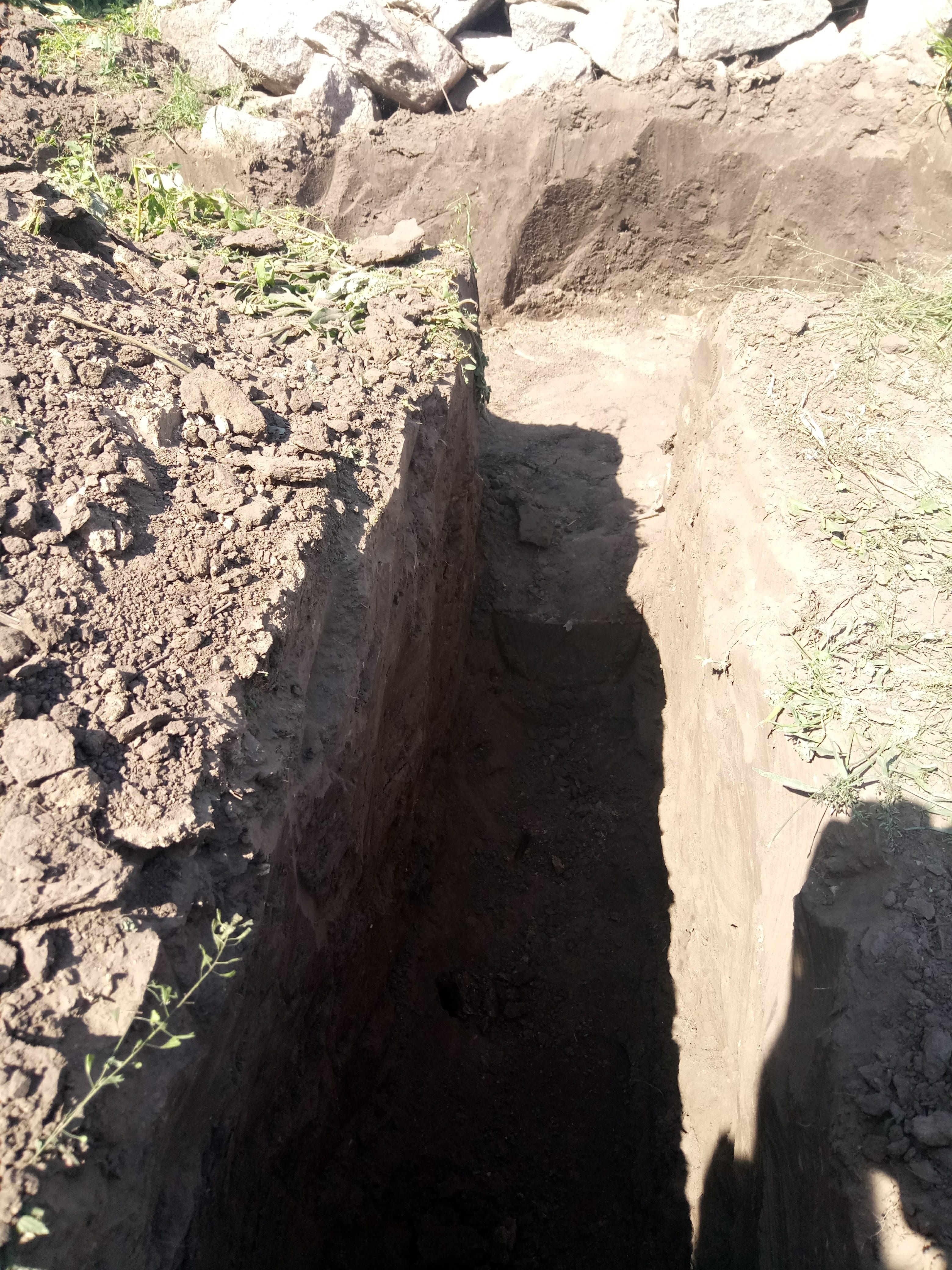

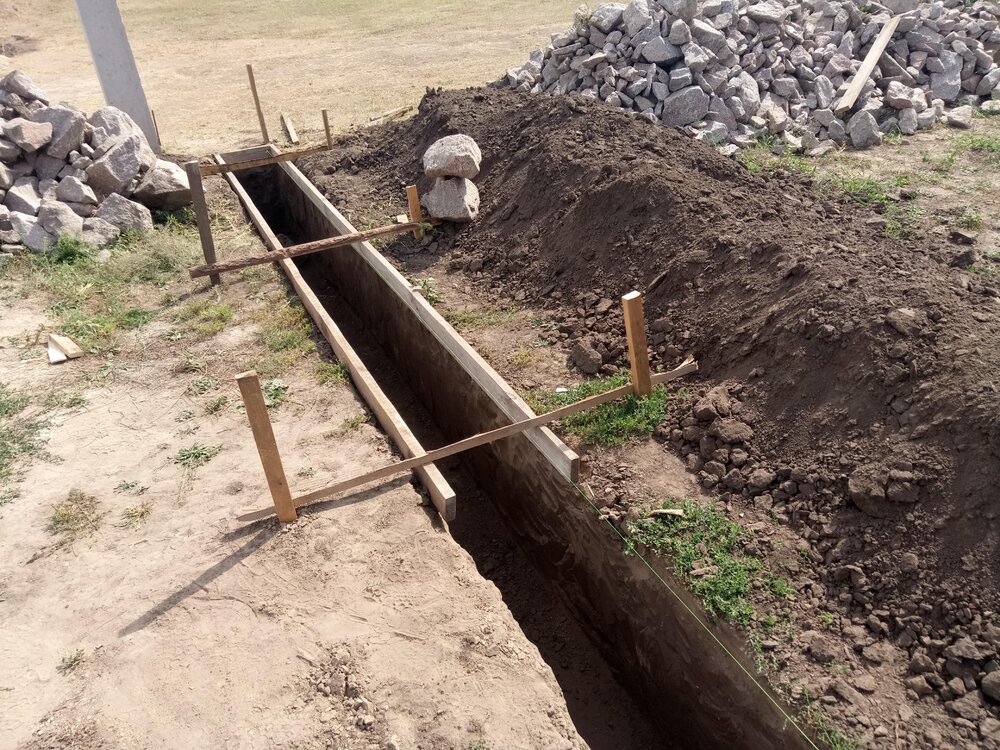

Продовжуємо земляні роботи
Встановив риштування відмостки та вистругав землю
Зроблено це як резерв для можливого лишнього бетону.
Як то кажуть було сьогодні мать і перемать. Розраховував, що матиму лишній бетон, а по факту виявилося що пів куба ще й не вистачило. Мабуть найдовша зливка міксера в моїй історії, 2 години 40 хвилин. Мусив доплачувати за простой. Але хрін з ним - основна маса залита, все ок. Завтра достану мішалочку і руцями докалапуцаю нестачу.
