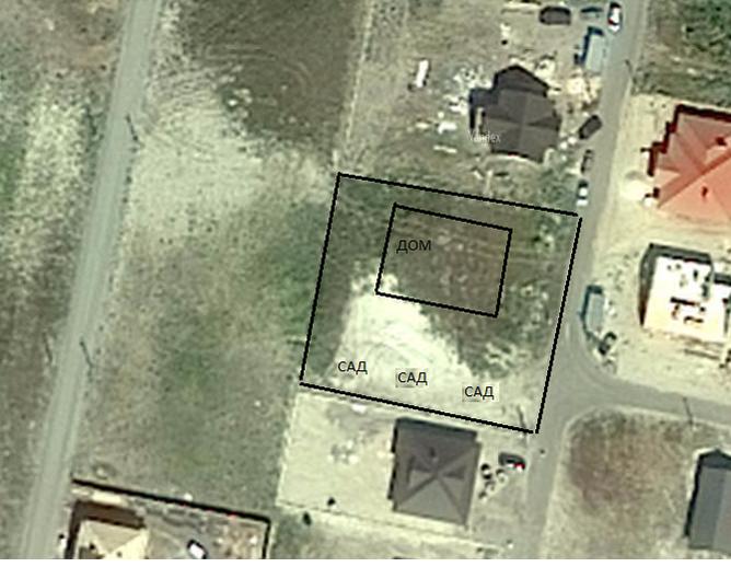

давно конспектирую ваши советы, может и мне посоветуете по моей теме) уже 100% решил весной приступить к забору от соседа сзади, у соседей по бокам уже есть, а фасадный буду делать на первое время, что то очень дешевое, так как за год мой участок стал проезжей дорогой, свалкой хлама и самое обидное слива бетона(
первое что думаю сделать это выполнить геологию и земляные роботы и на месте дома точно нужно будет снять слой чернозема и я его хочу переместить на место речного песка и сразу там весной посадить деревья и не трогать тот участок до осени. Там где песок( его видно на картинке), его там очень много, засыпали какую то огромную яму, нужно ли мне его перемещать например под дом? или поверх засыпать и не дергаться)
участок в межречье 16 соток
Тяжело давать оценку не видя ситуацию. Зная Межречье, а это испокон веков заливные луга и изгиб Десны, там на высотные отметки участка смотреть надо.
