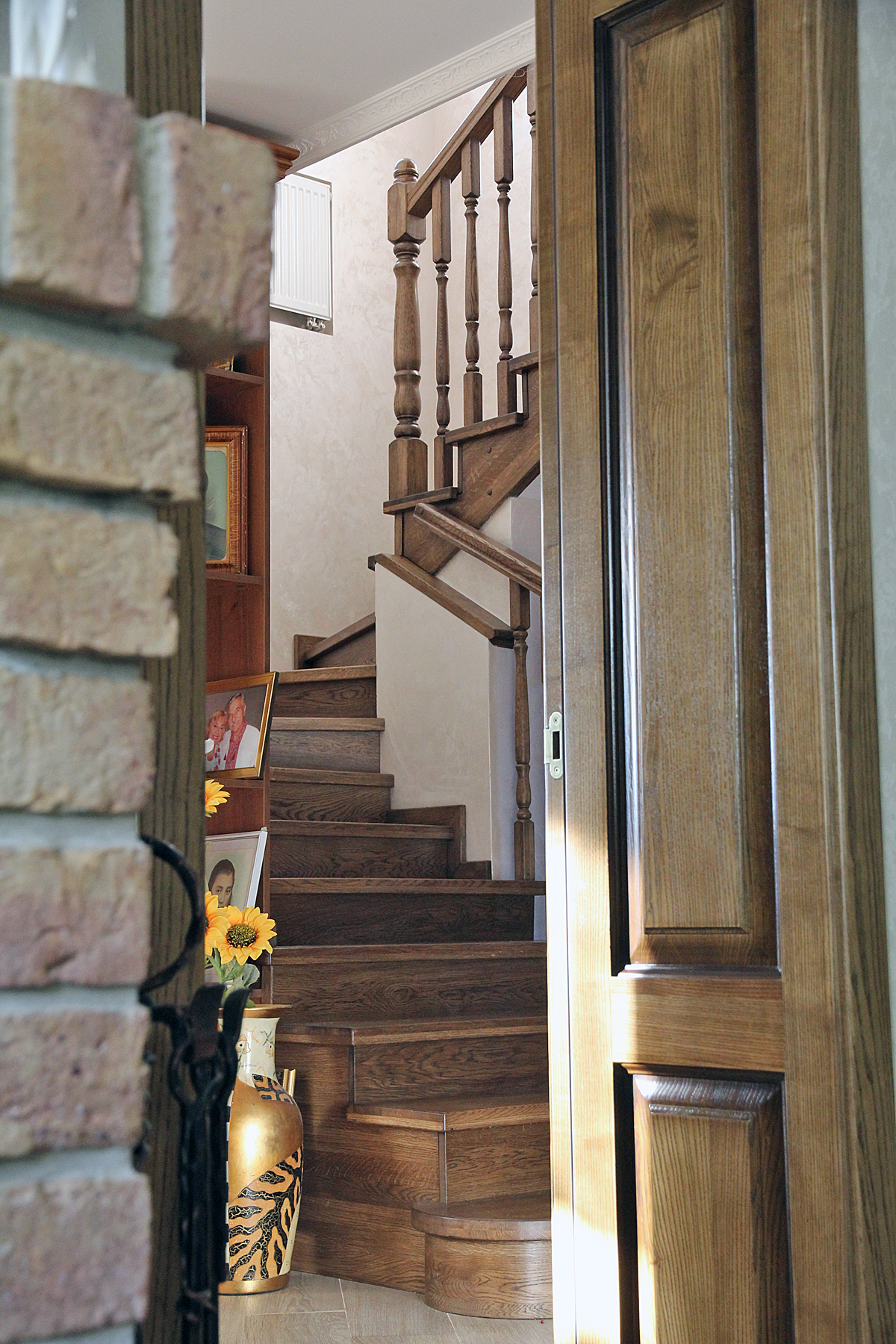

Если позволите? Вот эти выводы сделаны на основании определённой статистики с ОДИНАКОВЫМИ ПАРАМЕТРАМИ и НАБОРОМ ФУНКЦИЙ для каждого квадратного метра?
1) Одноэтажник однозначно дороже в пересчете на 1 м2 одинаковой площади. Я пока четко не могу сказать на сколько, но если назову 20% точно - не думаю, что сильно ошибусь.
Как быть с примерно 25м2 лестничных проёмов с подходами/отходами в обоих уровнях для комфортной лестницы, которые в одноэтажнике можно использовать с толком? Учли ли вы , что именно эти 25м2 в дыухэтажнике - САМАЕ ДАРАГОЕ?
Я не люблю классические ленточные . Но они, однозначно, дешевле.
Вот по поводу плит... скажите, при одинаковом наполнении фундамента (читать полностью готовой отметки 0,00) гидро и тепло изоляции, наличии разводки коммуникаций, толщины чернового бетона, нормативном коэффициенте армирования и тд и тп обратных засыпок из песка и щебня с трамбовками по технологии... КАК ленточный с объёмом бетона и др работ и материалов в ТРИ раза больше чем у плитного может быть дешевле???
Как быть с примерно 25м2 лестничных проёмов в обоих уровнях для комфортной лестницы, которые в одноэтажнике можно использовать с толком? Учли ли вы , что именно эти 25м2 в дыухэтажнике - САМАЕ ДАРАГОЕ?
:) а почему не 35 м2 или 45 м2?!? Например двухмаршевая шириной 0,9 м, вполне удобная лестница при высоте 2,75 метра занимает - 4,59 м2 (одномаршевая еще меньше - 3,78 м2), и зачем прибавлять площадь одного из этажей, ведь под лестницей можно сделать кладовку или по другому обустроить пространство? Но даже если брать в расчет пролет под лестницу самое затратное в строительстве - это цена м2 крыши и фундамента с отмосткой, а в 2-х этажном доме этой площади меньше. К тому же эксплуатация 2-х этажного дома тоже обходится дешевле (можно перекрыть и не отапливать один из этажей и теплопотери через потолок первого этажа явл. отоплением второго :)). И если речь зашла про цену лестничного проема, двухэтажный экономит площадь участка, цена которого например в Киевской области тоже как бы не маленькая :).
:) а почему не 35 м2 или 45 м2?!? Например двухмаршевая шириной 0,9 м, вполне удобная лестница при высоте 2,75 метра занимает - 4,59 м2 (одномаршевая еще меньше - 3,78 м2), и зачем прибавлять площадь одного из этажей, ведь под лестницей можно сделать кладовку или по другому обустроить пространство? Но даже если брать в расчет пролет под лестницу самое затратное в строительстве - это цена м2 крыши и фундамента, а в 2-х этажном доме этой площади меньше. К тому же эксплуатация 2-х этажного дома тоже обходится дешевле (можно перекрыть и не отапливать один из этажей и теплопотери через потолок первого этажа явл. отоплением второго :)). И если речь зашла про цену лестничного проема, двухэтажный экономит площадь участка, цена которого например в Киевской области тоже как бы не маленькая :).
Обезоружил... причём полностью! Спортивный канат с лядай на второй этаж (причём не отапливаемый и не отделаный ну и не эксплуатируемый ПО ФАКТУ - ОДНОЭТАЖНИК с перспективой) и участок с домом 1м от межи!... Сдаюсь
Обезоружил... причём полностью! Спортивный канат с лядай на второй этаж и участок с домом 1м от межи!... Сдаюсь
Я вообще-то серьезно. Где вы лестницу на 25 м2 видели? Высота этажа обычно около 2,5-3 м, без забежных ступеней с вполне нормальной шириной около 1 м. занимает примерно 5 м2 на проем этажа, вместе со вторым около 10 м2, ну пусть 15 м2... но как 25 м2?!?
Идея моего вопроса было понять итоговую разницу цены одно/двух этажников, а конкретные элементы гдето могут быть в чем то дешевле а гдето дороже.. можно же сказать что лестничный проем экономит плинтус вокруг этого самого проема второго этажа :D думаю нет смысла даватся в детали, обсуждать можно долго и нудно.
У меня лично лестница забирает 2м*2.5м*2 этажа = 10м2 - не столь много, а вот обьем визуально сжирается огромный, и если подлестничное пространство можно превратить в хламохранилище, то вот верхнюю часть ( выше роста ) использовать никак не получится. К тому же его оттапливать вхолостую жалко.

Если нижняя часть используется под кладовку тогда потери площади только в 5 м2 (у одномаршевый прямой еще меньше), при экономии площади застройки/фундамента/крыши в 2 раза :). В любом из вариантов (даже если бы лестницы не было и топился одноэтажный дом) отапливается весь доступный объем (если сделаете люк или по иному обустроите тамбур теплопотери через лестничный проем будут меньше). Я бы лучше беспокоился какая площадь в одноэтажном доме теряется на корридоры :), там вполне может теряться те же 5 м2...
Вы правы но ещё по 2м2 на каждом этаже для подойти/отойти... Но это действительно - не важно!
Я интересовался именно у ТС... действительно ли полезный квадрат в двух этажах ИМЕННО по её версии получился дешевле? и действительно ли с одинаковым набором функций и параметров отметка 0,00 при ленте дешевле чем при плите? и если это так то на чём экономия, бетон, арматура, утеплитель, канализация , засыпка с трамбовкой или др?

О! В точку! Лестничная шахта для именно комфотного подъёма (ступень16,5 см высотой) на 3м (18 ступеней по 0,3*1м + площадка 1*2м) имеет размер 2*3,6... и для того, чтобы к ней можно было подойти по 2*1,5=3... и вот на ДВУХ этажах уже съедено 20м2. Эти м2 надо построить, также как и жилые и стоимость этих м2 даже выше чем у рядовых метров(если мы о комфортной лестнице) А то что там можно наколхозить это лёгкое утешение. Тут можно парировать - в одноэтажнике хламозборник на чердаке В ДВОЕ больше:)
Хламозборника мне и в подвале хватит :) вопрос в том что такого хламозборника не хватает именно на 1эт. А строить его специально не хочется.
О-о, ты пошел на уменьшение :D, а если пойти на усреднение и разумный компромис, давай примем 15кв:beer:

А если серьезно, этот спор не имеет смысла. Ведь невозможно объективно оценить полезность тех или иных квадратных метров и кубических метров в доме. Кому-то комфортно при высоте потолка 2,5 и площади спальни 12 м.кв, а кому-то подавай минимум 3,5 + второй свет 6-7 м потолка и спальни квадратов по сорок с личными сан. узлами по 20 м.кв. Все это строго индивидуально и зависит не столько от стоимости и полезности, а от хотелок и возможностей.
Вообще ни разу не аргумент т.к. в любом доме (в том числе и 2-х этажном) на чердаке хламозборника одинаково (если есть чердак) :), вот только под лестницей проще что-то взять/положить чем с чердака что-то сносить. Да и на чердак вы по лестнице (причем не самой удобной) будете подниматься (тогда уж считайте аналогично квадратные метры на подход к лестице на чердак :)).
Вставлю и свои 5 копеек,лестница-это еще и эстетическая составляющая,это еще и красиво:wink:
