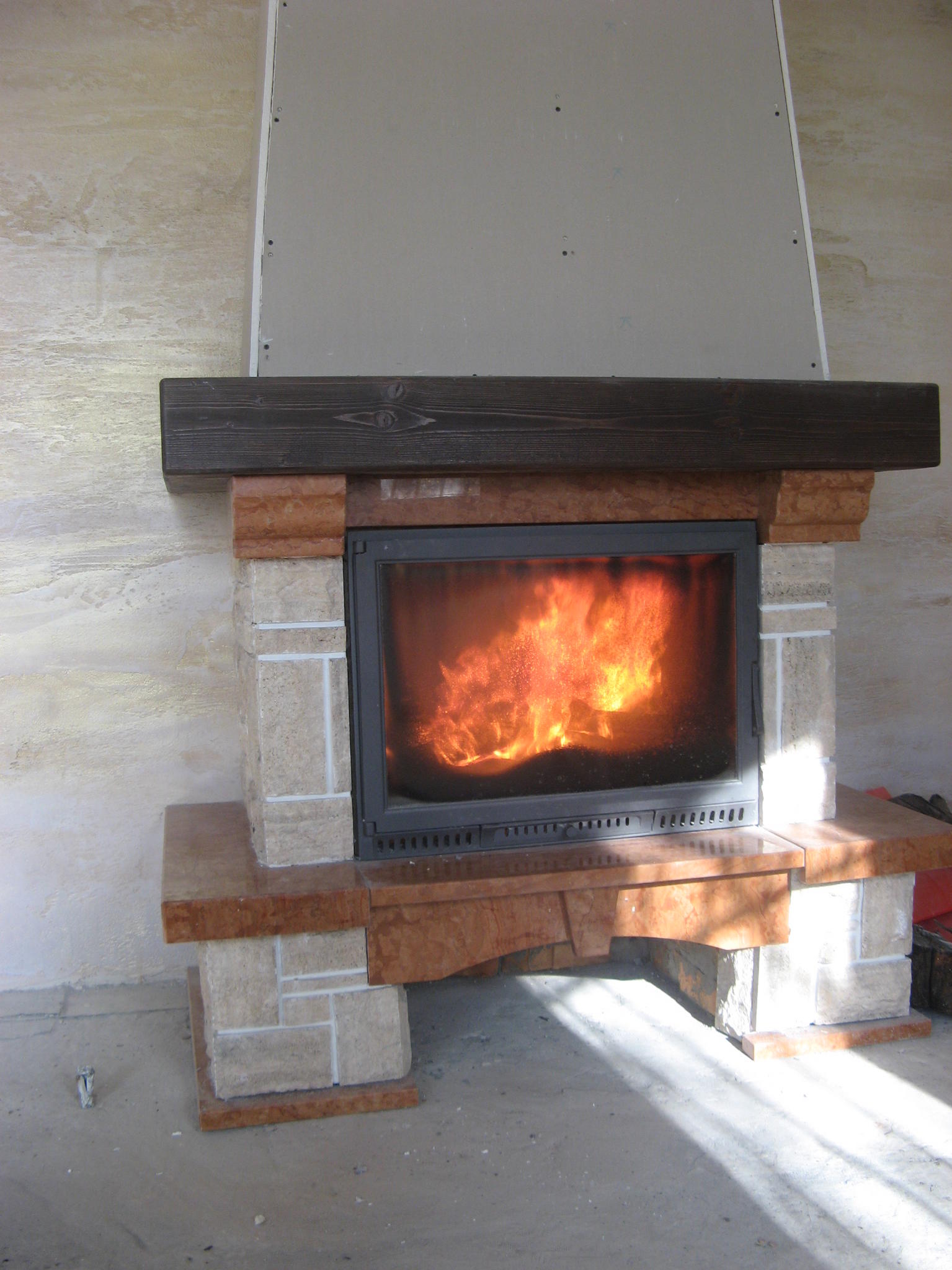

Уважаемые застройщики! Мы закончили камин ,подскажите -при открытии дверей топки попадает ли гарь на потолок? Остаются ли там следы( камин протопили,не коптит,тяга хорошая) Какие есть варианты отделки на потолке над камином ( поделитесь опытом кто пользовался камином пару лет)что бы можно было мыть ,а не перекрашивать постоянно? :rolleyes::rolleyes::rolleyes:

Спасибо,вот и не хотим испортить внутри,поэтому прошу помощи у форумчан,имеющих камин в доме, если кто умеет перевернуть фото камина -помогите

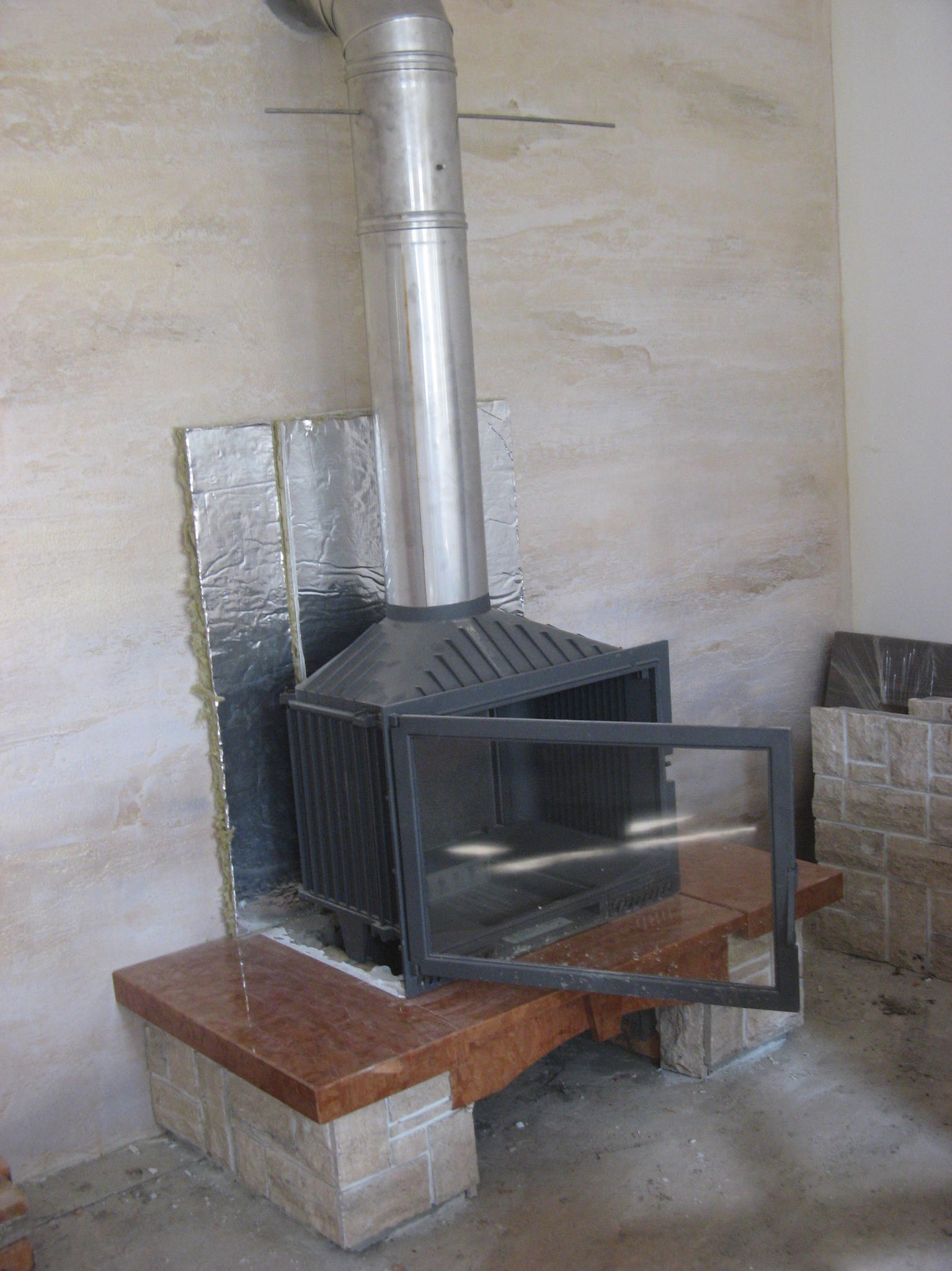

А нет ли фоток процесса установки камина?
одна фотка есть,а еще посмотрю что есть дома и сброшу.

Такой вопрос вы портал готовый покупали? Или все по отдельности?
Я чего спрашиваю? Мы камин делать собрались сейчас в процессе выбора...
Эксплуатируем классический открытый камин. На потолок ничего не попадает, немного закоптилась верхняя крышка, там где у вас мрамор и дерево.

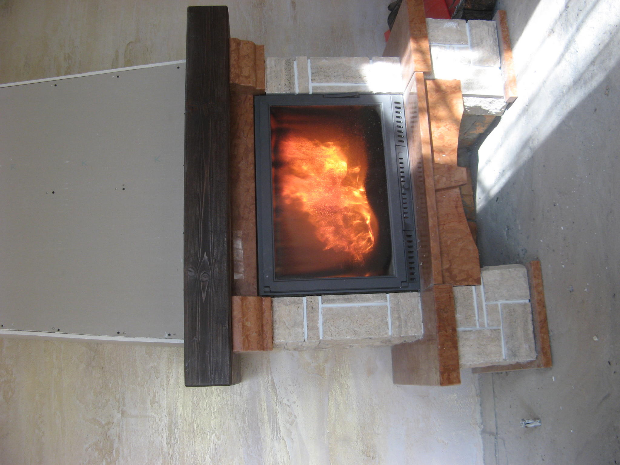

Чегой-то вы его на стену прилепили, чтоль?:) как-то он горизонтально получился?
А если серьезно, то у меня вопрос по подготовке воздуха для подачи в топку - что вы предпринимали в этом направлении?
Не поняла вопрос, Вы считаете что камин лучше бы смотрелся в центре комнаты что ли? У всех людей горизонтально у стены, а мне надо было сделать лежачий что ли? :D
Портал покупали готовый в Эпицентре( не собраный в коробках),правда нужно внимательно все элементы смотреть,много сколов и брака,объехали все Эпицентры и несколько раз пока выбрали,главное подобрать хорошую топку( она должна быть толстолстенная и глубиной не меньше 40 см)Большая часть предложений -глубина 33 см и дрова нужно ставить горкой т.к.мало места.Топку искали почти месяц.Затем дополнительно покупали для дымохода нержав.трубы и все остальное для внутренней обшивки и собирали все как конструктор.Короб обшили гипсокартоном и расписали декоративной штукатуркой ( как стена у которой расположен камин)
Исправляю фото,а то не все увидели как расположен камин( решили что лежа)

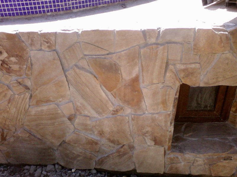

Мне цоколь обкладывали камнем ,а обмостку вокруг дома песчаником.Как Вы скажите : обязательно ли обрабатывать кислотой и лаком? Если нет,то что произойдет с камнем в будущем? Для чего это делают? Я боюсь что при покрытиии лаком потеряется природный вид и будет вид искуст.камня.Может я не права? :(
