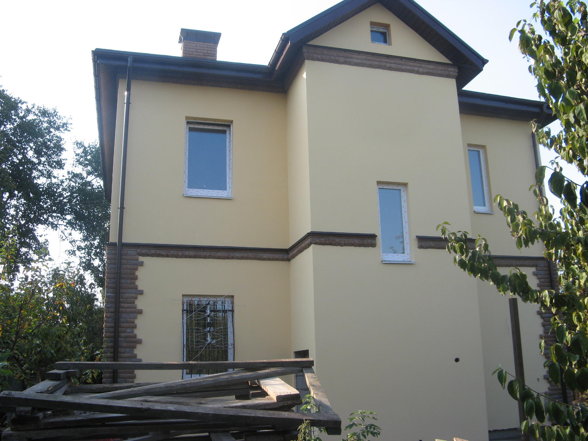

Такой у меня получился домик в Осокорках.

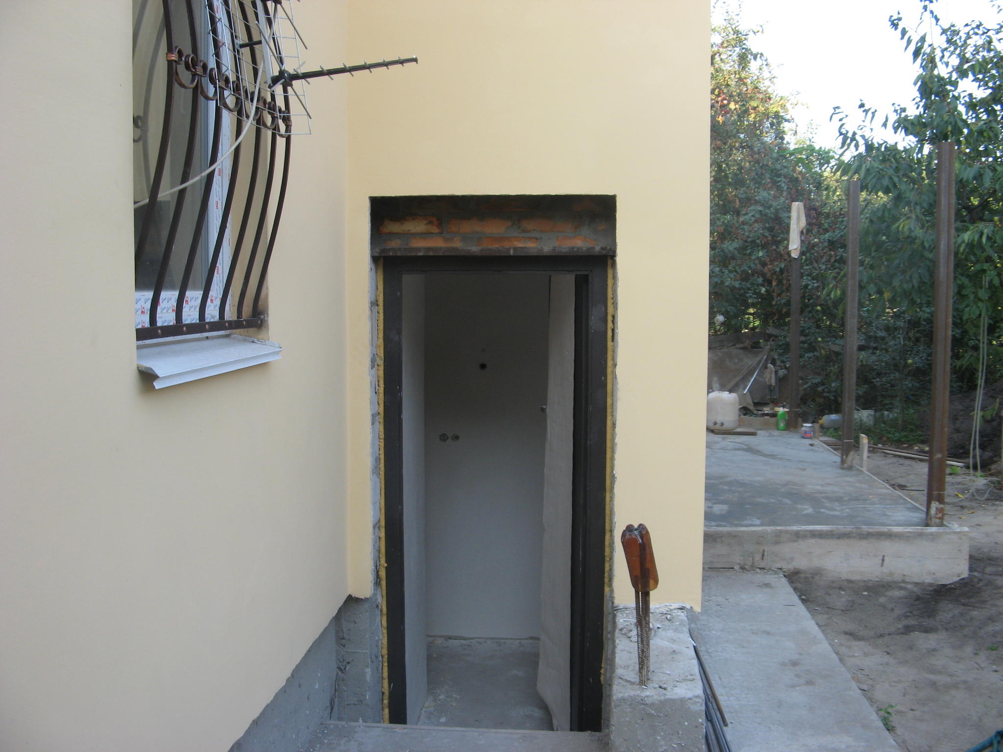

Проблема
Пленку с профиля зачем не сняли? Теперь придется помучиться.
Сами знаем,что пролетели с пленкой.Но что теперь...Будем обращаться к специалистам.Прораб предлагал своих изготовителей окон.Мы нашли дешевле и нас все устроило.Вот и результат,не доглядел якобы,а мы каждый день не бываем.(Может и правда),но что ж теперь "маемо шо маемо!"
А решетки устанавливали на все окна, и на 1-ом и на 2-ом этажах?
Установили только на первом этаже,на втором балконный проем закрыли ролетой.

А в чем проблема с пленкой? Я думала наоборот до штюкатюрных работ ее не стоит снимать - запачкает...
Когда делают откосы,утепляют и штукатурят, часть окна с пленкой попадает под этот слой работ.И легко снять уже не получится.Рвется частями, волнами. Поэтому только при помощи химикатов можно снять.Самому сложно,можно испортить окно.Теперь только к спецам.Так что снимайте сразу после установки,лучше потом помыть раму,легче.Учитесь на наших ошибках.
Ну что за сказки :)))))
Я трёхлетнюю плёнку водой и губкой снял без малейших проблем :)
Вы наверное несовсем поняли проблему? Пленка частично попала под откосы и утиплитель и теперь ее с водой и губкой не снимешь.ЕЕ нужно как-то подрезать или еще чем-то удалять.По ровной поверхности рамы можно и губкой.А с краем ,который нужно выдергивать из под откоса-как быть?
Срезать канц. ножом в месте примыкания откоса с рамой окна.
А еще лучше, подрезать откос вместе с защитной лентой примерно на 5мм, от места примыкания и полчившееся углубление аккуратно, с применением малярной ленты заполнить акриловой шаклевкой.
Примерно так.
Все советы хороши, только как это сделать если стоят решетки?
Ну врядли это проблема оч большая, зазор то между решеткой и местом примыкания откоса и рамы есть однозначно.

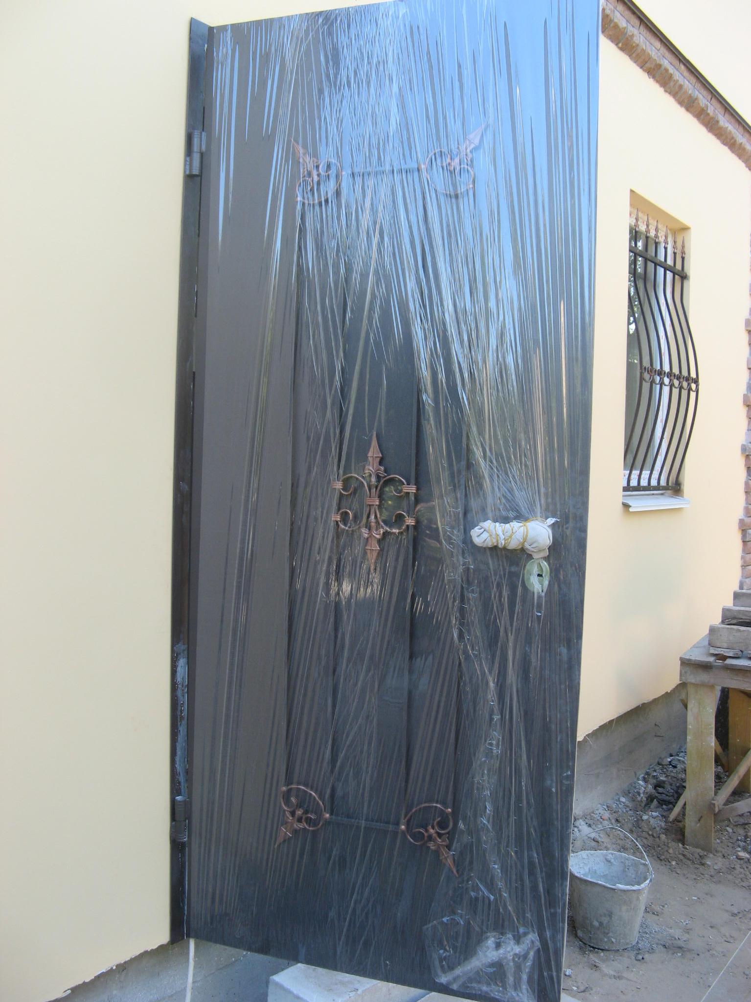

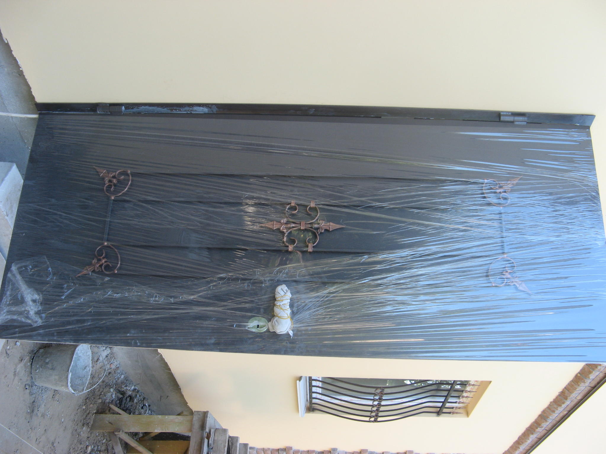

Я ранее показала фото решеток на окнах,теперь сделала фото дверей.Двери цельнометал.с элементами ковки.Сделаны в одном стиле с решетками.С такими элементами ковки будет и забор.Сейчас заливаем фундамент под него и веранду.В субботу сделаем фото и покажу что получилось.:rolleyes: см.Фото в след сообщении
Дополнение к вышесказанному -ФОТО ДВЕРЕЙ. ( к сожалению не получается развернуть фото) Подскажите как это сделать!
Даже так видно, что все очень-очень и очень!
очень просто - в пейнте рисунок-отразить/повернуть, в Майкрософт офис пикчер менеджер - вверху две иконки для поворота на 90, или изменить рисунки-поворот и отражение
далее сохранить и вуаля
Спасибо! Совсем другое дело.В таком виде можно рассмотреть и может кто и себе захочет такую же.( все-таки цельный металл,а стоимость дешевле готовой из магазина.

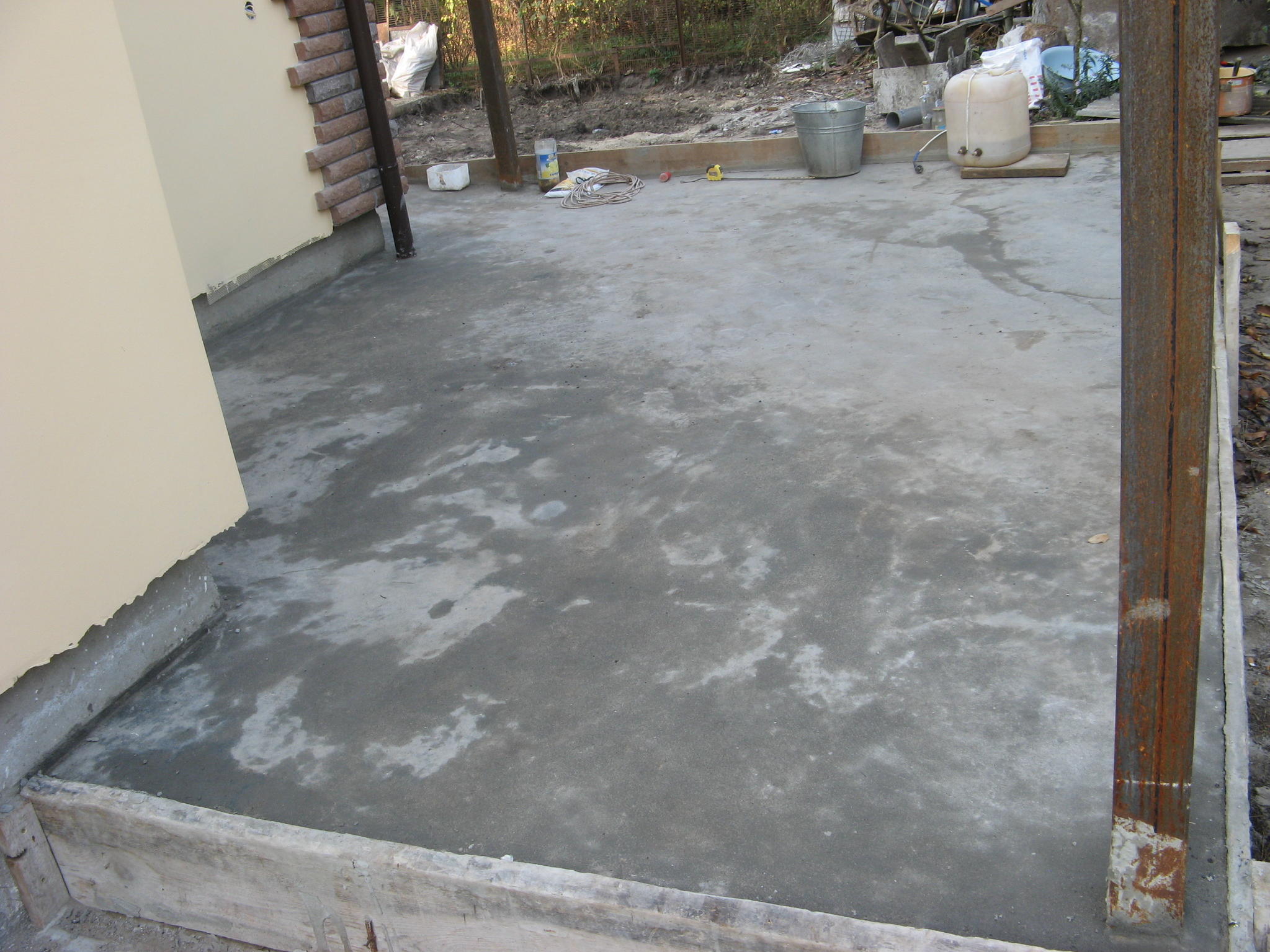

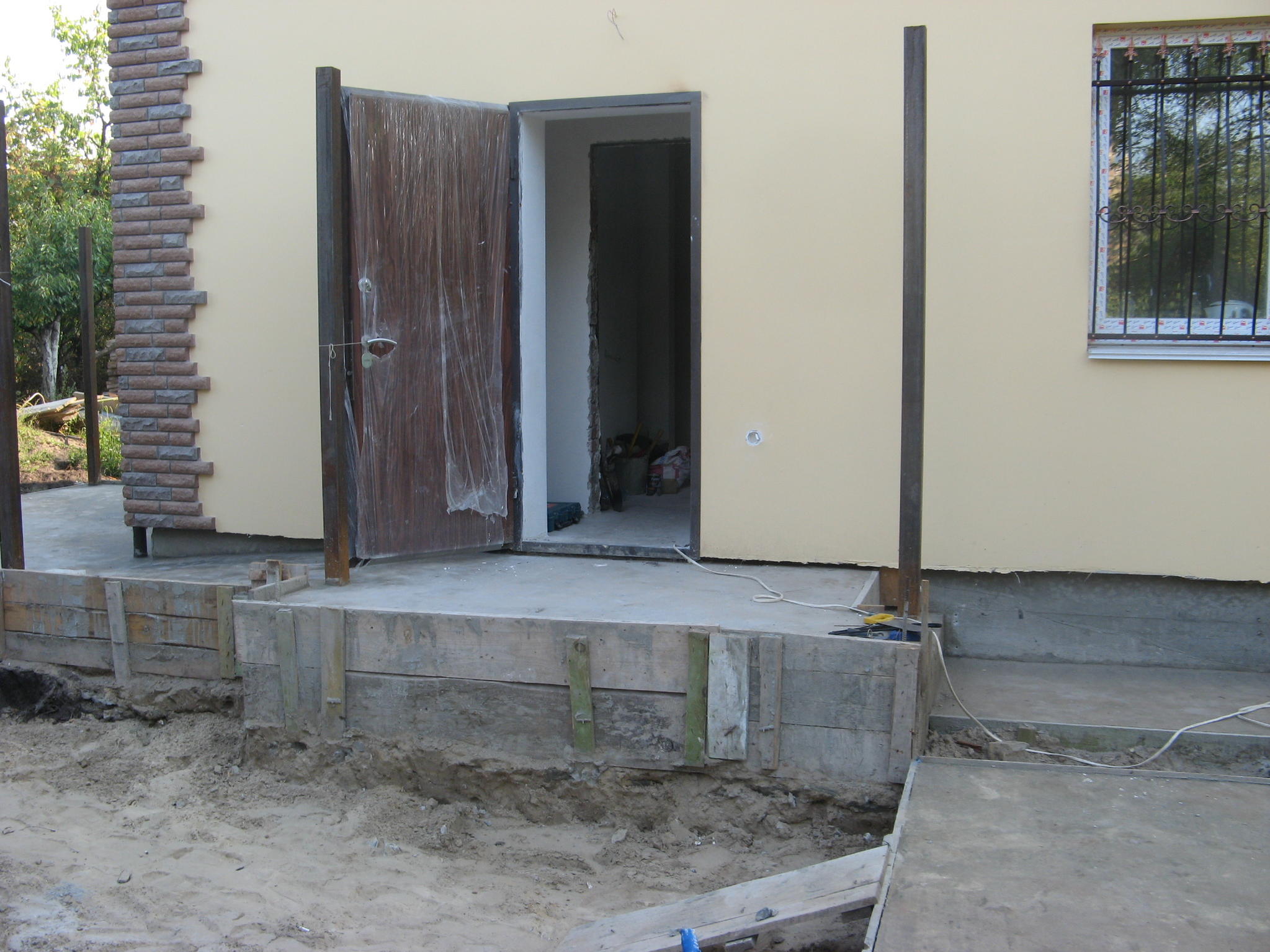

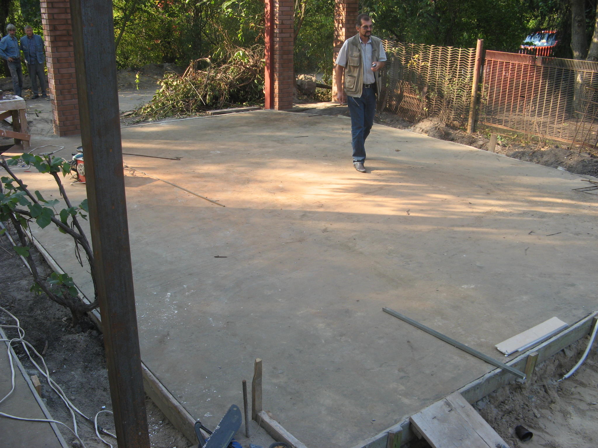

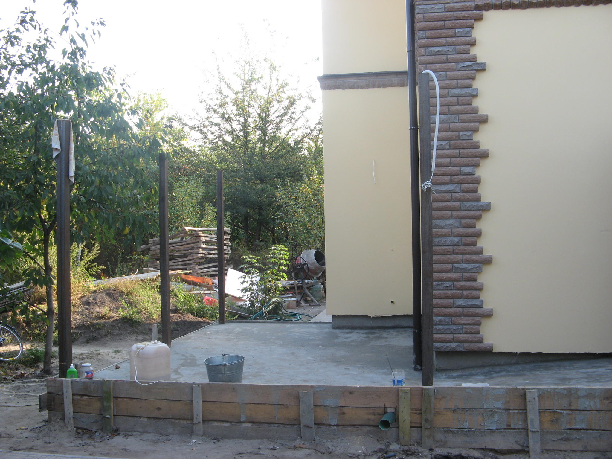

Вплотную занимаемся заливкой бетона под забор,стоянку для машин и откр.веранды.В это же время есть свободные руки для продолжения внутренних работ. Возник вопрос,подскажите кто знает,хочу положить линолиум на первом этаже.Нужно ли под него зашить пол фанерой или прямо на стяжку.Пол утеплен -под стяжкой керамзит слоем 10 см , два слоя рубероида.Нужно ли дополнительно прокладку между линолиумом и фанерой.И как это все правильно сделать????:rolleyes:
безусловно линолеум можно положить прямо на стяжку, если она конечно ровная, если не ровная, желательно использовать самонивелирующиеся полы (сухая смесь)
Укладка линолеума, настил линолеума.
Основание под укладку линолеума должно быть ровным и идеально гладким, так как после наклеивания линолеума все незначительные неровности зрительно утраиваются в размере, такие полы выглядят как топографическая карта. Под укладку линолеума подходят любые выровненные полы: устройство стяжки Кнауф, самовыравнивающиеся наливные полы. Стяжка по маякам обычно неровная и требует дополнительного выравнивания полов самовыравнивающейся смесью.
(ссылка устарела)
технология работы с данным материалом не требует установки маячков. Подготовленный раствор разливается в помещение, ему слегка помогают растечься, через несколько минут Вы будете наблюдать идеальное зеркало.
Важно, верно расчитать необходимое кол-во раствора для закрытия всех неровностей, т.к. раствор необходимо готовить за один приём, не допускается подливать раствор. Для точного расчёта кол-ва раствора, промеряется помещение при помощи водяного уровня, или лазерного, если есть. По периметру комнаты необходимо проложить полосу вспененного полиэтилена, необходимую для компенсации возможного расширения диафрагмы стяжки.
Как я понял, Вы хотите выполнить эту работу самостоятельно, это вполне реально, если помещение, в котором необходимо ровнять пол, до 20 метров. Если таких помещений несколько, лучшего результата Вы добьётесь, если каждое помещение будете обрабатывать по отдельности.
Для работы потребуется, кроме упомянутого водяного уровня, и некоей швабры для помощи раствору в растекании, электродрель с насадкой для перемешивания раствора, пластиковые тазы литров по 90, продаются на рынках и в сетевых строительных магазинах.
- какой вспененный полиэтилен нужно брать?
толщиной 5-7 мм, нарезать на полосы, которые должны иметь высоту чуть большую чем слой заливки.
- нужно ли прокладывать еще плотный полиэтилен для гидроизоляции?
Если хотите сделать дополнительную гидроизоляцию, то перед нанесением самонивелирующихся смесей лучше использовать гидроизоляционные смеси, об одном из таких материалов можно почитать в статье Гидроизоляционные смеси и плиточные клея.
- что можно подложить под линолеум для утепления пола?
Если Вы будете использовать бытовой линолеум, то он, как правило, уже имеет либо войлочную подложку, либо сама структура материала представляет из себя вспененную основу. Т.е. подложка не требуется, если уж и рассматривать варианты подложки, то они не должны быть мягкими, пенопласты для этой цели не подоходят.
но если очень хочется, можно положить и на водостойкие плиты ОСБ (хотя я в этом особого смысла не вижу, вот если под ковролин...), опять же предварительно выровняв поверхность
плиты вероятно придется садить на клей...
...Не рекомендуется укладка линолеума на ранее уложенное покрытие ПВХ, на основание, окрашенное масляной краской, на древесноволокнистые плиты (ДВП) или фанеру, которые деформируются при изменении температуры и влажности воздуха.
еще по стяжке (ссылка устарела)
...для образования ровной горизонтальной поверхности недостаточно просто разлить раствор. Его надо еще разровнять с помощью широкого шпателя или правила, а для удаления воздушных пузырьков прокатать после заливки зубчатым валиком. Особое внимание надо уделять заливке и твердению такого пола - необходимо исключить сквозняки и попадание солнечных лучей в первый период твердения. И хотя покрытие (линолеум, паркет) можно настилать только через 2-3 недели, ходить по такому основанию допустимо уже через несколько часов.
Инструкция по настилу линолеума (ссылка устарела)
думаю этой инфы достаточно...

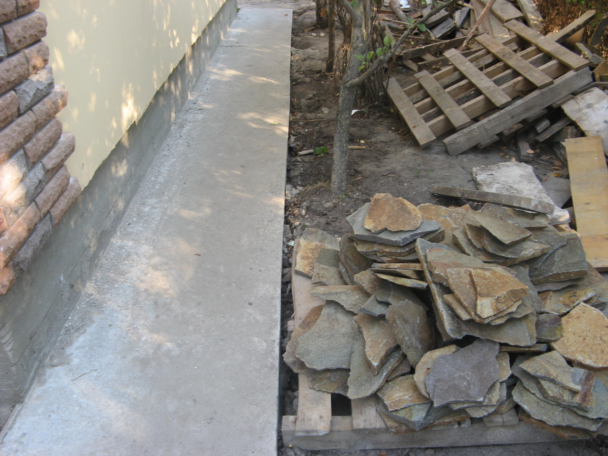

Добрый день всем!Две недели не была на связи и хочу показать что сделали за это время.Закончили беспесчанку всего дома.Готовы к поклейке обоев и покраске стен,забетонировали стоянку( след.этап -навес из поликорбоната),проложили трубу для полива от участка до озера( озеро в 6 м от ворот.),забетонировали крыльцо и веранду у дома,сейчас устанавливаем навес над всем этим,начали облицовку камнем цоколь и отмостки,пещанником дорожку от крыльца к выходу,самое главное сделали столбики под забор (полностью готов для установки ковки) Ковка заказана ,через 10 дней будет все готово.Выложу фото как будет выглядень забор в готовом виде.Ну а пока небольшой фото отчет.Да,в конце участка сделали 2-х эт. сауну(пока только коробку)На первом эт. сама сауна,на втором комната отдыха(экономим место на участке)
