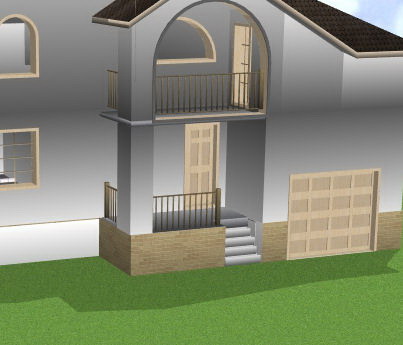

Sharkan Опубліковано: 9 березня 2010 Поділитись Опубліковано: 9 березня 2010 Приехали в субботу ,открыли дом,а на входных бронедверях внутренняя часть вся в инее ,хоть скребком сдирай.Как думаете-от чего это может быть? Дверь с резиновыми уплотнителями( с улицы доступа воздуха нет),В доме не живем.Строители только разъехались.Температуру поддерживаем конвекторами ,в день приезда была в доме +4 градуса. Это может быть конденсат? Или есть другие причины? Подскажите. Вот хотел спросить - чем закончилась Ваша история с дверью входной и инеем ? Как решили проблему - точнее в чем была проблема ? Я вот собираюсь строить дом - без тамбура - но с большим крыльцом. По идеи если входная дверь сделана качественно и хорошо изолирована - то и без тамбура все будет в порядке. Но это теория - а что говорит практика ? 80% форумчан говорят что без тамбура нельзя никак. Остальные - сто можно - без проблем.... Посилання на коментар Поділитися на інших сайтах More sharing options...
Телесистемы Опубліковано: 9 березня 2010 Поділитись Опубліковано: 9 березня 2010 Я вот собираюсь строить дом - без тамбура - но с большим крыльцом. По идеи если входная дверь сделана качественно и хорошо изолирована - то и без тамбура все будет в порядке. Но это теория - а что говорит практика ? а практика говорит о том, что у вас скоро выработается условный рефлекс очень быстро закрывать входную дверь Посилання на коментар Поділитися на інших сайтах More sharing options...

S.A.Y. Опубліковано: 9 березня 2010 Поділитись Опубліковано: 9 березня 2010 (змінено) Вот хотел спросить - чем закончилась Ваша история с дверью входной и инеем ? Как решили проблему - точнее в чем была проблема ? Я вот собираюсь строить дом - без тамбура - но с большим крыльцом. По идеи если входная дверь сделана качественно и хорошо изолирована - то и без тамбура все будет в порядке. Но это теория - а что говорит практика ? 80% форумчан говорят что без тамбура нельзя никак. Остальные - сто можно - без проблем.... Практика такова. 1. В непогоду при каждом открытии дверей все тепло вылетает на улицу. 2. Снег идет прямо в дом. 3. Утепление двери, как ни верти, хуже, чем у стен. Тянуть будет при любых обстоятельствах и всяк, находящийся в помещении будет стремиться занять положение подальше от входа. 4. Вы не сможете постоять зимой в двери, ожидая пока в дом вернется Ваша собака. Или почтальон выяснит Ваш адрес. 5. Вы тупо спалите больше дров, оплатите больше газа, проведете больше времени на больничном или у постели простуженных деток. Тамбур - это как шлюз на Днепре. Только тепловой. Если его нет - остается только сливать воду. Бггг. :lol: Змінено 9 березня 2010 користувачем S.A.Y. Посилання на коментар Поділитися на інших сайтах More sharing options...
Sharkan Опубліковано: 10 березня 2010 Поділитись Опубліковано: 10 березня 2010 Практика такова. 1. В непогоду при каждом открытии дверей все тепло вылетает на улицу. 2. Снег идет прямо в дом. 3. Утепление двери, как ни верти, хуже, чем у стен. Тянуть будет при любых обстоятельствах и всяк, находящийся в помещении будет стремиться занять положение подальше от входа. 4. Вы не сможете постоять зимой в двери, ожидая пока в дом вернется Ваша собака. Или почтальон выяснит Ваш адрес. 5. Вы тупо спалите больше дров, оплатите больше газа, проведете больше времени на больничном или у постели простуженных деток. Тамбур - это как шлюз на Днепре. Только тепловой. Если его нет - остается только сливать воду. Бггг. :lol: С Вашего позволения - я открою отдельную ветку о этот вопрос обсудим более конкретно - с планом этажа и т.д. Хотя все выше указанные пункты "решаются" установкой двойной двери а также размерами и расположением крытого крыльца (это насчет снега в дом). :D Посилання на коментар Поділитися на інших сайтах More sharing options...
Sharkan Опубліковано: 10 березня 2010 Поділитись Опубліковано: 10 березня 2010 а практика говорит о том, что у вас скоро выработается условный рефлекс очень быстро закрывать входную дверь Ну Вы же часами зимой не стоите с открытой дверью - максимум 5 секунд. Даже если есть 3 тамбура. Посилання на коментар Поділитися на інших сайтах More sharing options...
Проблема Опубліковано: 10 березня 2010 Автор Поділитись Опубліковано: 10 березня 2010 Практика такова. А история моей двери закончилась так: 1. поставили вторую внутреннюю деревян.дверь( тамбур был и так запланирован.),растояние между двумя дверями всего 1,1м. 2.заменили резиновый уплотнитель на вход.двери. И вуа-ля , проблемы нет. Вся дверь сухая ,в доме поддерживаем температуру порядка 8-10 грд. Так что ,я уверена что тамбур необходим.Удачи. Посилання на коментар Поділитися на інших сайтах More sharing options...

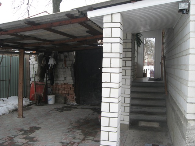

kliman Опубліковано: 10 березня 2010 Поділитись Опубліковано: 10 березня 2010 Із власного досвіду. Вхід в будинок із західної сторони, зверху балкон. Вхідні двері подвійні, дубові - так за років 10 дуже сильно знищилися із сторни вулиці. Після того як появилася машина вдома було вимудровано такий навіс (правда фотку я вже постив тут на форумі). Не тамбур, але супер стало. Мінус був іще в тому що там сильний сквозняк і дуло раніше ого-го. Посилання на коментар Поділитися на інших сайтах More sharing options...

Sharkan Опубліковано: 10 березня 2010 Поділитись Опубліковано: 10 березня 2010 Із власного досвіду. Вхід в будинок із західної сторони, зверху балкон. Вхідні двері подвійні, дубові - так за років 10 дуже сильно знищилися із сторни вулиці. Після того як появилася машина вдома було вимудровано такий навіс (правда фотку я вже постив тут на форумі). Не тамбур, але супер стало. Мінус був іще в тому що там сильний сквозняк і дуло раніше ого-го. Ну так у мене десь так як у Вас і виходить - тобто є навіс (точніше плита балконна зверху). Ось - на малюнку видно вхід. Вхід з півночі - але у нас (Луцьк) переважають вітри західні і південно-західні (захід справа, якщо глянути на малюнок). Так що думаю не мало би задувати. Тим більше що розміри тераси при вході 2.2 на 3.7 м. Посилання на коментар Поділитися на інших сайтах More sharing options...

kliman Опубліковано: 10 березня 2010 Поділитись Опубліковано: 10 березня 2010 Ну так у мене десь так як у Вас і виходить - тобто є навіс (точніше плита балконна зверху). Ось - на малюнку видно вхід. Вхід з півночі - але у нас (Луцьк) переважають вітри західні і південно-західні (захід справа, якщо глянути на малюнок). Так що думаю не мало би задувати. Тим більше що розміри тераси при вході 2.2 на 3.7 м. Почекаєте і на практиці побачите. А у Вас якщо зашклити непогано може получитися. Так, що з часом Посилання на коментар Поділитися на інших сайтах More sharing options...
Sharkan Опубліковано: 10 березня 2010 Поділитись Опубліковано: 10 березня 2010 Почекаєте і на практиці побачите. А у Вас якщо зашклити непогано може получитися. Так, що з часом Ви маєте на увазі що з часом всеодно прийдеться щось з тамбуром мудрувати - чи з часом дастся знати - треба тамбур чи ні ? Склити там я нічого не буду. Втрачається вся краса архітектури будинку... Треба було б вже зараз все продумати. Щоб потім не переробляти по 10 разів. Начитався я на форумах про тамбури...як говориться "мнения экспертов разошлись". Приблизно 70% каже що потрібно обов"язково - але мотиви слабенькі. 30% кажуть - що і без тамбурів живуть - і все супер - нема проблем. Посилання на коментар Поділитися на інших сайтах More sharing options...
kliman Опубліковано: 10 березня 2010 Поділитись Опубліковано: 10 березня 2010 Ви маєте на увазі що з часом всеодно прийдеться щось з тамбуром мудрувати - чи з часом дастся знати - треба тамбур чи ні ? Склити там я нічого не буду. Втрачається вся краса архітектури будинку... Треба було б вже зараз все продумати. Щоб потім не переробляти по 10 разів. Начитався я на форумах про тамбури...як говориться "мнения экспертов разошлись". Приблизно 70% каже що потрібно обов"язково - але мотиви слабенькі. 30% кажуть - що і без тамбурів живуть - і все супер - нема проблем. Я схильний, що тамбур потрібен. Так само я проти балконів у власних будинках. Але вирішувати тільки Вам. Посилання на коментар Поділитися на інших сайтах More sharing options...
