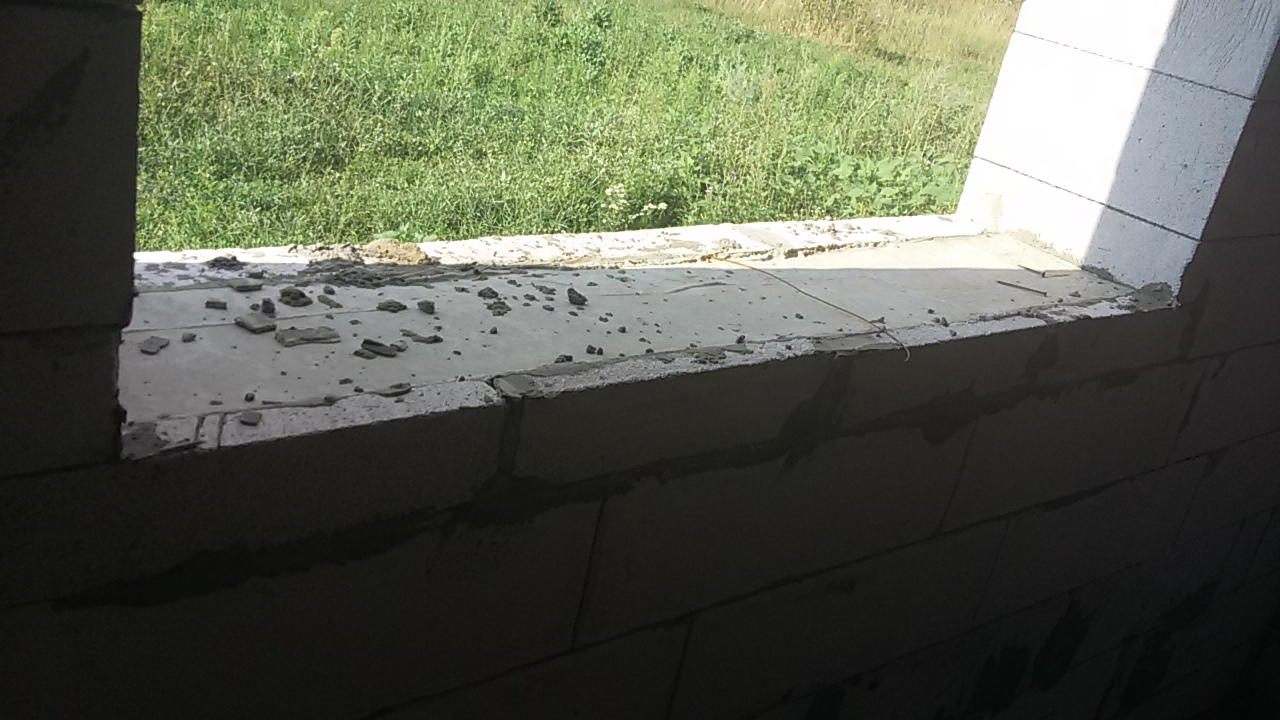

sly Опубліковано: 30 липня 2016 Автор Поділитись Опубліковано: 30 липня 2016 Дайте ему почитать форум, и эту тему вчасноти... навряд ли это убедит человека, который на вопрос "почему не армирован первый ряд" отвечает " так вы тоже на объект сейчас опоздали на 24 минуты". ну и главный аргумент - "да не нужна там эта арматура, и под окнами не нужна". Добавлено через 1 минуту Внутренние перестенки у тебя из чего будут? Крыша - вальма? Неприятно дико, но, имхо - 100-ка ваты на наружку и штукатурить в две сетки, внутри - штукатурка по сетке. Армопояс из заводского бетона. Будет стоять, у тебя оч приличный фундамент. так же, как и у тебя - кировоградский кирпич. крыша - вальма. неприятно - мягко сказано. сегодня все рябинки слышали мой ор ну, и ты знаешь, кто архитектор - потому как-бы его мнению тоже доверяю... Посилання на коментар Поділитися на інших сайтах More sharing options...
Мызамир Опубліковано: 30 липня 2016 Поділитись Опубліковано: 30 липня 2016 сегодня все рябинки слышали мой ор Так это Вы на себя орали , в первую очередь. Ведь вся вина лежит только на Вас , а не на каком то прорабе Васе. - чем Вы руководствовались при выборе прораба\бригады ? - есть ли в тех документации ( которая дана прорабу) описание всех конструкций и деталей , с указанием необходимых материалов ? ( этот вопрос уже выше пытались Вам донести , и рекомендации производителя ГБ тут не совсем к месту) - были ли оговорены предварительно с прорабом\бригадой технологические нюансы ? - и т.д. и т.п. ПС. Если не секрет , какова стоимость м3 кладки ? ППС. Отсутствие армировки в оконных проемах , зло ! А по поводу первого ряда , можете спать спокойно , или же , для успокоения , как советовали выше , сделать штроб на уровне шва и сделать обвязку . И пусть это будет самой большой неприятностью в Вашей стройке ! Посилання на коментар Поділитися на інших сайтах More sharing options...
Татьяна5 Опубліковано: 30 липня 2016 Поділитись Опубліковано: 30 липня 2016 так же, как и у тебя - кировоградский кирпич. крыша - вальма. неприятно - мягко сказано. сегодня все рябинки слышали мой ор ну, и ты знаешь, кто архитектор - потому как-бы его мнению тоже доверяю... имхо, варианта два - разбирать или не разбирать если сможешь спать спокойно - не разбирай если не сможешь и будет травить жизнь - плюнь на 20 тыс грн и разбери Добавлено через 33 секунды И пусть это будет самой большой неприятностью в Вашей стройке ! а вот тут - полностью поддержу П.С. сама кладка у ребят не плохая Посилання на коментар Поділитися на інших сайтах More sharing options...
sly Опубліковано: 30 липня 2016 Автор Поділитись Опубліковано: 30 липня 2016 Ведь вся вина лежит только на Вас , а не на каком то прорабе Васе. прикольное заключение. заказчик нанимает исполнителя, который обязуется качественно и по технологии выполнить все работы (кстати, это оговаривалось - соблюдение технологии согласно требованиям Аэрок). Исполнитель утверждает, что знает все нюансы технологии (дважды). Обязуется все требования выполнить. В итоге исполнитель включает пофигизм и не выполняет ряд важных требований производителя и тут - оппа, а виноват заказчик. Супер. и действительно, чего орать-то.. всего-то исполнитель клялся, что арматура в третьем ряду есть, а ее там не оказалось и проемы армированы для галочки - арматура лежит в полостях без клея, да и окна были на ряд ниже почему-то, и армировали не утоплением арматуры в клее, а замазыванием сверху, и выход на террасу забыли, ну да делов-то. Посилання на коментар Поділитися на інших сайтах More sharing options...

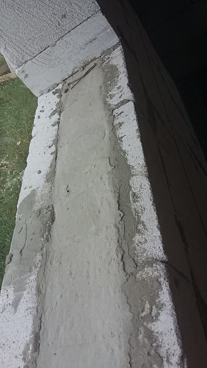

jenkins Опубліковано: 31 липня 2016 Поділитись Опубліковано: 31 липня 2016 Штроба по периметру - это глупость. Ею Вы себе создадите в сто раз больше проблем чем отсутсвие арматуры там. Сечение стены уменьшится безвозвратно. Как бы потом не замазывать раствором клеем итд - сверху всеравно будет щель,соответсвенно ширина штробы не будет воспринимать нагрузку сверху. Лучше просто "понять и простить"и забить, чем создавать себе действительно существенные проблемы. Уделите внимание армопоясу и перемычкам - это намного важнее. Всеравно толку от арматуры в газоблоках не много. Кстати совет Татьяны про поверхностное армирование сеткой - очень к делу. От сетки поверху толку будет намного больше чем от арматуры внутри. 4 Посилання на коментар Поділитися на інших сайтах More sharing options...
porterlv Опубліковано: 31 липня 2016 Поділитись Опубліковано: 31 липня 2016 Если взять сверло на 25, например, приварить к арматурине, то все зайдет. Брєд... Куди зайде? Як ви плануєте зберегти напрямок на 12 метрах такою конструкцією?! А далі? Якзадути клей на 12 метрів у дірку? 100% заповнення ви не отримаєте ніяк. А якщо будуть пустоти - то толку з тої арматури НОЛЬ. Посилання на коментар Поділитися на інших сайтах More sharing options...
tansss Опубліковано: 31 липня 2016 Поділитись Опубліковано: 31 липня 2016 Как бы потом не замазывать раствором клеем итд - сверху всеравно будет щель,соответсвенно ширина штробы не будет воспринимать нагрузку сверху. Там нет никаких проблем...делается это обычным шприцом для раствора (есть в любом сельмаге) СНАЧАЛА смачивается водой, заполняется вся штроба чуть более жидким клеем и постукиванием топится туда арматура, излишки подбираются шпателем -100% заполнение. Прочность клея выше прочности ГБ, ни каких потерь!!! По времени занимает на пол часа больше времени чем стандартное армирование. ТС стоит перед дилеммой "казнитьнельзяпомиловать":) и ему решать, что даст более крепкий сон! А непонимание необходимости наличия армирования первого ряда - не означает автоматически ненужности оного!;) Почему то в тех картах оно есть, и вон архитектор кипишует! Посилання на коментар Поділитися на інших сайтах More sharing options...
Evenschik Опубліковано: 31 липня 2016 Поділитись Опубліковано: 31 липня 2016 А непонимание необходимости наличия армирования первого ряда - не означает автоматически ненужности оного! Надеюсь, Вы не отвергаете возможность прораба произвести свой личный конструктивный расчет и подтвердить письменно, вопреки... Посилання на коментар Поділитися на інших сайтах More sharing options...
jenkins Опубліковано: 31 липня 2016 Поділитись Опубліковано: 31 липня 2016 Как бы не заполнять штрабу, клей всеравно даст усадку. Даже милиметра хватит чтобы газоблок сверху висел - соответсвенно вся затея впустую. Единственный вариант - саморасширяющийся раствор, но важно не переборщить чтобы он не порвал блок. Вобщем не стоит этого делать вообще. У меня к примеру проемы под окнами армированы, и первый ряд и все остальное по техкарте, а трещина около 1мм всеравно появилась снизу оконного проема - толку от той арматуры там 0. Качество армирования было отличным - штраба-клей-в него влаживаем арматуру-поверх опять клей. Тоесть трещина прошла себе спокойно там где 4 арматуры восьмерки (две в первом ряду и две 4 ряд). При всем этом трещина эта не от усадки, а скорее от тепловлажностного воздействия (появилась зимой с первым оттоплением), трещина широкая изнутри и сужаеся наружу. Так что дожопы та арматура в газоблоке. Если есть причины трещины - арматура не поможет. 3 Посилання на коментар Поділитися на інших сайтах More sharing options...

sly Опубліковано: 31 липня 2016 Автор Поділитись Опубліковано: 31 липня 2016 возможность прораба произвести свой личный конструктивный расчет и подтвердить письменно, вопреки.. прораб это сделать не способен, а подтвердить не хочет даже устно короче говоря - только что был на стройке. колупнул нахваленную армировку четвертого ряда - а клей-то лежит просто поверх арматуры - его нет ни под арматурой, ни по бокам арматуры. "армирование" легко выдирается легким движением руки. меня это уже порядком достало. в данный момент идет разборка стен до первого ряда. разборке подлежит порядка 25 кубов кладки стены будут срезаться бензопилой на уровне второго ряда, затем валиться и на земле резаться болгаркой... Посилання на коментар Поділитися на інших сайтах More sharing options...
Пий Опубліковано: 31 липня 2016 Поділитись Опубліковано: 31 липня 2016 колупнул нахваленную армировку четвертого ряда - а клей-то лежит просто поверх арматуры - его нет ни под арматурой, ни по бокам арматуры. Халтура налицо. Сочувствую. За чей счет переделка?Прораб не сбежал? Посилання на коментар Поділитися на інших сайтах More sharing options...
jenkins Опубліковано: 31 липня 2016 Поділитись Опубліковано: 31 липня 2016 Раз уж решили разбирать, то не надо до первого ряда. До 4 разбирайте. Можете попробовать снять блоки широким шпателем плоским - забивать в шов с трех сторон. 1 Посилання на коментар Поділитися на інших сайтах More sharing options...
sly Опубліковано: 31 липня 2016 Автор Поділитись Опубліковано: 31 липня 2016 За чей счет переделка?Прораб не сбежал прораб не сбежал и как-то спокойно воспринял. когда увидел как лежит арматура - лишь промолчал. все работы за его счет. я покупаю новый газоблок при условии, что объем боя не превысит 40% разбираемого. не надо до первого ряда. До 4 разбирайте я хочу спать спокойно. а в первом ряду нет армирования. вообще. я купил не самый дешевый газоблок, не самый дешевый клей, арматуры с запасом, плачу за работы далеко не по низким тарифам (прораб накрутил цены мотивируя, что в этом сезоне у него и так много работы). так вот при этом я желаю, чтобы все было сделано по технологии. и все. 4 Посилання на коментар Поділитися на інших сайтах More sharing options...

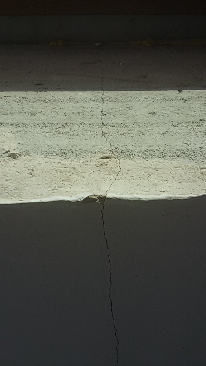

jenkins Опубліковано: 31 липня 2016 Поділитись Опубліковано: 31 липня 2016 В первом ряду толку от той арматуры вообще никакого. Дело не в стоимости клея или блока. Какую функцию она там выполняет? Даже на сайте производителя написали что на прочность не влияет, а влияет на... температурно усадочные трещины?.. очень интерессно как она должна сдержать расширение газоблока если коэфициент линейного расширения газоблока намного меньше чем у арматуры? Тоесть фактически наоборот - газоблок сдерживает арматуру И выше я показал свою стену с трещиной и армированием - безтолковая это затея. Все же лучше забить и спать спокойно. Большенство домов из гб строили без армирования... насколько я помню даже в техкартах оно появилось не так давно. Где армирование таки может дать хоть какой то эффект - низ и верх окон. Разбирать до первого ряда нет смысла. 6 Посилання на коментар Поділитися на інших сайтах More sharing options...
jenkins Опубліковано: 31 липня 2016 Поділитись Опубліковано: 31 липня 2016 Во второй части своего дома после трещин которые появились у меня в той части где уже год живу решил применить такую идею. Честно говоря не знаю даст это чтото или нет, жизнь покажет. Суть - по сути те же две арматуры под окнами, но в нормальном бетоне примерно 10*10см. Такая себе перемычка под подоконником. Посилання на коментар Поділитися на інших сайтах More sharing options...
