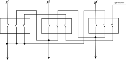

3. Иногда на вводе в дом пропадает одна или две фазы из трёх. Хочется, чтобы в этом случае вместо пропавших фаз включались работающие. Для этого используются контакторы - реле, которые при наличии напряжения на обмотке переключаются в одно положение, при отсутствии - в другое. Контакторы бывают разными по кол-ву контактов и их состоянию в нормальном состоянии (без тока на обмотке) - замкнуты или разомкнуты. Например, три нормально разомкнутых (NO) и один нормально замкнутый (NC). Какое минимальное количество контакторов с какими контактами необходимо для решения этой задачи? Дополнительное условие: в случае, если нет всех трёх фаз, дом должен полностью запитываться от однофазного генератора. Ни в одном из вариантов фаза не должна уходить обратно в линию (питать район не нужно), и при смене состояния (появилась фаза) не должно получаться замыкание фаз, если один из контакторов сработает быстрее, чем другой.
В схеме без генератора достаточно трёх контакторов 1NC+1NO: обмотка каждого контактора запитана от своей же фазы; если она есть - фаза с входа через NO идёт на выход, если нет - выход через NC переключается на выход следующего контактора. Они так соединены по кругу.
Чтобы подключить генератор, нужен дополнительный NC-контакт на каждом контакторе - генератор подключается к любой фазе на выходе через все эти три NC последовательно, т.е. подаётся на все три фазы дома тогда и только тогда, когда на входе нет ни одной из фаз. Я поставил три контактора 2NC+2NO, по одному NO-контакту сейчас не используется, в будущем они могут быть задействованы для сигнальных целей. Ну и на самом деле при пропадании ввода у меня включается не генератор, а инвертор с аккумуляторами.
