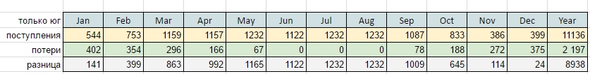

Dmode Опубліковано: 27 серпня 2016 Поділитись Опубліковано: 27 серпня 2016 Я уже такой где-то видел на форумхаусе , не верю я этим данным т.к. ни разу не видел энергоэффективного дома с большими окнами (не могу для себя сложить соотношения теплопотерь через окна и теплопоступления именно в отопительный период. А Вы много видели пассивных домов? Я лично был только в одном, и то он до конца не был сертифицирован. Но не в этом дело. Видеть или быть не значит, что вы сможете что-то оценить "на глаз". Мне почему-то кажется, что величина теплопотерь всегда будет больше чем теплопоступление. "Кажется" это плохой аргумент. Вы можете сами все посчитать. У себя в теме выкладывал методику расчета. Для примера мои южные стеклопакеты, давали бы такой баланс теплопоступлений через стеклопакеты и теплопотерь через окна (без учета затеняющих факторов). Поступления превышают потери круглый год. Общий баланс всех окон выглядел бы так. Потери превышают поступления только в декабре. Ну а данные с 1993 г. - это именно за отопительные периоды или общая статистика за год? как средняя температура по больнице? ). Это расчет проектировщиков годовой потребности в отоплении по конкретному проекту для выбора оптимального варианта. 2 Посилання на коментар Поділитися на інших сайтах More sharing options...

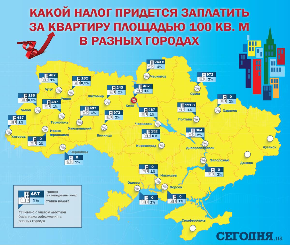

laritus Опубліковано: 6 жовтня 2016 Поділитись Опубліковано: 6 жовтня 2016 Налог на недвижимость в процентном выражении от мин. зароботной платы за каждый кв.м. по областям (от 60 квадратных метров за квартиру, от 120 – за дом, и от 180 квадратных метров за суммарную площадь дома и квартиры). 1 Посилання на коментар Поділитися на інших сайтах More sharing options...
