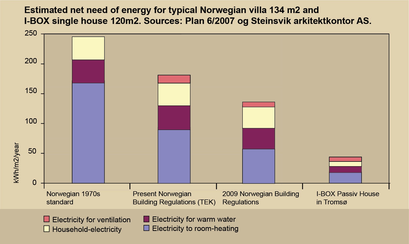

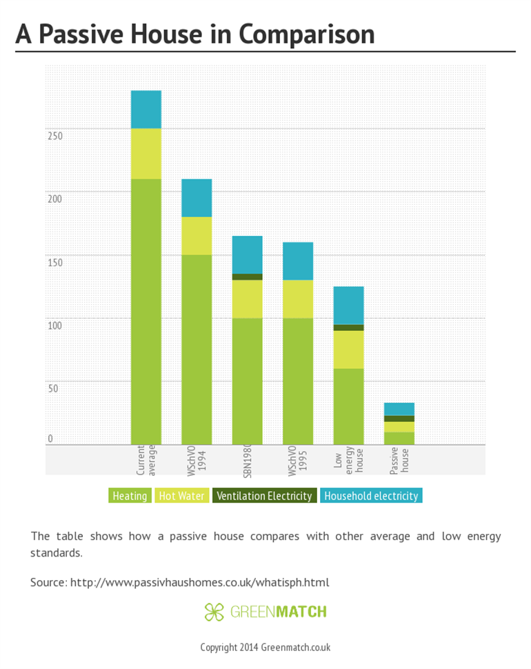

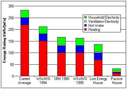

Dmode Опубліковано: 13 серпня 2016 Поділитись Опубліковано: 13 серпня 2016 тоді як для будинку відповідаючому діючим нормам цей показник складає 85 кіловат-годин на квадратний метр за рік. В ці кіловати входить не лише опалення, а всі витрати енергії на утримання будинку - освітлення, приготування їжі, забезпечення потреб в гарячій та холодній воді, вентиляції та кондиціювання влітку. Можете привести посилання на діючі норми витрати всієї енергії на утримання будинку? Наразі навіть на заході відходять від дотримання повної специфікації пасивного будування для створення більш комфортних умов для мешканців. Це назвали "енергоефективний будинок".Було би цікаво глянути на новостворений більш енергоефективний стандарт ніж пасивний. Можете привести посилання на визначення цього стандарту? Посилання на коментар Поділитися на інших сайтах More sharing options...
patamu Опубліковано: 13 серпня 2016 Поділитись Опубліковано: 13 серпня 2016 Можете привести посилання на діючі норми витрати всієї енергії на утримання будинку? Було би цікаво глянути на новостворений більш енергоефективний стандарт ніж пасивний. Можете привести посилання на визначення цього стандарту? Якщо дійсно вас цікавить посилання, то можу порадити подивитись ДБН В.2.6-31:2006 зі змінами від 1 липня 2013 року. А саме таблицю 4 "максимальні теплові витрати в житлових та громадських будинків". Там приведені значення тепловтрат за опалювальний сезон, тому ці показники не враховують витрат на кондиціювання влітку. Стосовно стандартів енергоефективних будинків, то доцільно подивитись сайт інституту пасивного будинка в Дормштадті (Німеччина). Passivehouse.com Посилання на коментар Поділитися на інших сайтах More sharing options...
Dmode Опубліковано: 13 серпня 2016 Поділитись Опубліковано: 13 серпня 2016 Якщо дійсно вас цікавить посилання, то можу порадити подивитись ДБН В.2.6-31:2006 зі змінами від 1 липня 2013 року. А саме таблицю 4 "максимальні теплові витрати в житлових та громадських будинків". Там приведені значення тепловтрат за опалювальний сезон, тому ці показники не враховують витрат на кондиціювання влітку. Так мене дійсно цікавить посилання, на нормування ВСІХ витрат, як Ви вказували вище. А не тільки теплових витрат зазначених в таблиці 4 ДБН В.2.6-31:2006. Стосовно стандартів енергоефективних будинків, то доцільно подивитись сайт інституту пасивного будинка в Дормштадті (Німеччина). Passivehouse.com Дякую, де знайти визначення пасивного стандарту я знаю. Вище, наскільки я зрозумів, Ви розкритикували пасивний стандарт, та повідомили, що на заході вже винайшли якийсь більш ефективний стандарт, який нібито назвали "енергоефективний будинок". Та от наскільки бачу привести посилання на визначення "нововинайденого" стандарту Ви не можете. Посилання на коментар Поділитися на інших сайтах More sharing options...

patamu Опубліковано: 14 серпня 2016 Поділитись Опубліковано: 14 серпня 2016 Так мене дійсно цікавить посилання, на нормування ВСІХ витрат, як Ви вказували вище. А не тільки теплових витрат зазначених в таблиці 4 ДБН В.2.6-31:2006. Дякую, де знайти визначення пасивного стандарту я знаю. Вище, наскільки я зрозумів, Ви розкритикували пасивний стандарт, та повідомили, що на заході вже винайшли якийсь більш ефективний стандарт, який нібито назвали "енергоефективний будинок". Та от наскільки бачу привести посилання на визначення "нововинайденого" стандарту Ви не можете. Вас цікавить посилання на українські стандарти? То їх нема. Є розрахункові, які виходять з будівельних норм по опаленню, вентиляції та кондиціювання. Українські державні будівельні норми вийшли з радянських СНІП і багато в чому їх наслідує та дуже відрізняються він нормативів європейської співдружності. Тому не варто шукати те, чого нема. Відносно енергоефективності, то ви мене не зрозуміли. Всі будинки, розрахункові витрати яких менші ніж прийняті за стандартом вважаються енергоефективними. В різних країнах межа енергоефективності різна і визначена на рівні від 25 до 50 кіловат годин на квадратний метр площі на рік. Тобто це БІЛЬШЕ ніж потребує стандарт пасивного будинку. Посилання на коментар Поділитися на інших сайтах More sharing options...
SWS Опубліковано: 14 серпня 2016 Поділитись Опубліковано: 14 серпня 2016 я имею ввиду что в квартирах нет расходов раз в 10 лет на замену системы отопления(минимум котла), её обслуживание(одно гарантийное ТО котла и то денег стоит), и замену крыши раз в 20-30 лет. Разделите цену на время и получите до 1000гр в месяц плюс к оплате. Мне кажется это временно, вот у меня квартира в хрущевке, ремонт в наружной за свои, потечет крыша, думаю прийдется скидыватся ну, или те что на пятом этаже попали. Мне до второго пока дотечет в жеке денег нет. В тех домах, новостроях где ОСББ, есть расчёт на такие моменты, так там и квартплата на гривен 500 выходит больше. Только все делается не когда тебе хочется илиможется, а когда решит правление или собрание. Что уже хорошо, а например у меня плата в хрущев меньше, только окнам более 30 лет, трубы и проводка лет 60 лежат. Лягут и шо робыть? Посилання на коментар Поділитися на інших сайтах More sharing options...
Dmode Опубліковано: 14 серпня 2016 Поділитись Опубліковано: 14 серпня 2016 Вас цікавить посилання на українські стандарти? То їх нема. Є розрахункові, які виходять з будівельних норм по опаленню, вентиляції та кондиціювання. Українські державні будівельні норми вийшли з радянських СНІП і багато в чому їх наслідує та дуже відрізняються він нормативів європейської співдружності. Тому не варто шукати те, чого нема. Чудово! Ви собі дозволяєте досить різкі висловлювання, типу: знов брехня на брехні та ще брехнею поганяє. але виявляється такого роду оцінка більше всього стосуются Ваших же висловлювань, оскільки виявилося що діючих норм, згідно яких у нас буцімто будинок не повинен споживати більше ніж 85кВт*г/м2/рік на опалення та всі витрати енергії на утримання будинку - освітлення, приготування їжі, забезпечення потреб в гарячій та холодній воді, вентиляції та кондиціювання влітку, не існує. Так для загального розвитку, згідно приведеного Вами посилання на таблицю 4 ДБН В.2.6-31:2006, норми тільки тепловитрат житлових будинків в нас встановлені не більше ніж 400~600×Fh^-¼, що для будинку 100м2 становить від 190~126 кВт*г/м2 за опалювальний період, тобто навіть не за рік, і тільки на опалення. Пасивні ж норми з їх 15кВт*г/м2 на рік тільки на опалення, перевищують в даному випадку наші вимоги у 13~8 разів. Всі будинки, розрахункові витрати яких менші ніж прийняті за стандартом вважаються енергоефективними. В різних країнах межа енергоефективності різна і визначена на рівні від 25 до 50 кіловат годин на квадратний метр площі на рік. Тобто це БІЛЬШЕ ніж потребує стандарт пасивного будинку. Тож чому не привели посилання в яких країнах вимоги до енергоефективності є більшою ніж потребує стандарт пасивного будинку? Хоча це питання вже є риторичним. Стандарти розвинутих країн є поки що значно лояльнішними ніж пасивні. Ось для прикладу наглядне порівняння попередніх та діючих стандартів європейських країн, в порівнянні до пасивних. 1 Посилання на коментар Поділитися на інших сайтах More sharing options...
