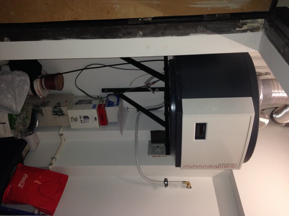

Тип теплового насоса "Воздух-Вода", нагрев осуществляется за счет прокачки/отбора воздуха в существующем помещении, с осушением этого воздуха.
Стоит в ванной комнате. прокачивает через себя воздух и греет воду.
В ваной теперь отсутсвует влага, как таковая.
По стоимости, вещь не дешевая.
Весь прошлый год я сидел сравнивал счета за горячую воду от центрального теплоснабжения и нагрев электрическим бойлером на 50 литров.
Разницы никакой. Что электрика, что центральное водоснабжение.
Поставил на место стиральной машины и бойлера, который висел над ней. Стиралку сместил вправо.
Подключил к существующим выходам под бойлер.
Собирал и подключал сам.
Дополнительно поставил:
- редуктор давления,
- расширительный бачок на 25 л.
- обратный клапан,
- сливной кран,
- запорная арматура,
- счетчик на воду, для визуального наблюдения,
- электрический счетчик, для контроля.
Размеры: высота 1600 мм, диаметр 650 мм. Бойлер на 250 литров.

Всё верно, отбирает тепло из воздуха.
Летом это "второй кондиционер" плюс своеобразный осушитель воздуха.
К тому же в любой квартире/доме есть избытки тепла.
В квартире, как вариант это кухня и ванная.
Вспоминайте что происходит, когда вы приняли душ/ванную.
Повышенная влажность после душа и несколько повышенная температура в ванной комнате.

Вы заблуждаетесь.
По собственному опыту, ТН включается два раза в сутки на пару - тройку часов, в зависимости от разбора воды.
Поддерживаемая t воды в баке +52*С. При понижении t до +47*С происходит включение.
ТН занимается поддержанием заданной температуры.
Догрев до +52*С он выключается.
По утрам нет, замерзшей сантехники и труб, а так же льда в ванной комнате.

Да, с момента установки ТН и отключения от центрального горячего водоснабжения в счетах от водоканала стоят цифры 0,00 грн.
Т.к. показания счетчика по горячей воде не изменились, соответственно Водоканал эти данные не учитывает и не вписывает в свои платежки.
Получается следующая картина:
Холодную воду поставляет водоканал, берет за это деньги по счетчику.
Горячую воду поставляет КиевОблЭнерго, берет за это деньги по счетчику.
И в случае потребления горячей воды по счетчику, Водоканал, помимо продажи холодный воды берет плату за её отведение.
Т.о. я снизил стоимость горячей воды с 1 440 грн до 200 грн в мес. Исключив из затрат своего домашнего бюджета порядка 1 200 грн.
В настоящий момент потребляю всего 9-10 м3 в мес. горячей воды. (свой счетчик для контроля),
