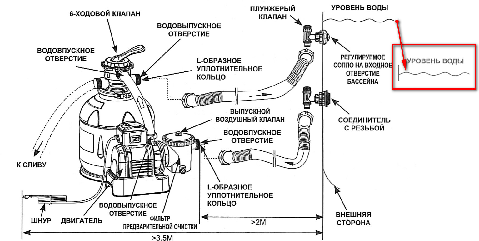

cadet225 Опубліковано: 25 квітня 2018 Поділитись Опубліковано: 25 квітня 2018 кто использует каркасник, подскажите пожалуйста заявленная высота 132 см (Intex) задача определить какую min глубину я могу в него набрать, чтобы и фильтр работал и ребенок мог ногами доставать до дна ;) если уровень воды будет ниже чем входное отверстие на бассейне, но выше чем выходное ? какая при этом может быть min глубина ? Посилання на коментар Поділитися на інших сайтах More sharing options...
Ajj Опубліковано: 25 квітня 2018 Поділитись Опубліковано: 25 квітня 2018 Я не особо понял про входное, выходное в Вашем понимании. Самое главное чтоб забор воды из бассейна - был в воде, а на какой высоте будет возврат в бассейн то уже такое. В крайнем случае, я думаю можно будет купить (или он идет в комплекте) навесной скиммер, и как то поставить его пониже. 2 Посилання на коментар Поділитися на інших сайтах More sharing options...
vsv-avto Опубліковано: 26 квітня 2018 Поділитись Опубліковано: 26 квітня 2018 Что то вы намудрили с определением вход/выход. забор воды всегда ниже выхода воды, так что можете опускать практически до уровня забора воды, главное что бы не хватанул насос воздух. По устойчивости-стоять будет, но на стенки уже желательно сильно не вешаться. 1 Посилання на коментар Поділитися на інших сайтах More sharing options...
alyak Опубліковано: 26 квітня 2018 Поділитись Опубліковано: 26 квітня 2018 Я не особо понял про входное, выходное в Вашем понимании. Самое главное чтоб забор воды из бассейна - был в воде, а на какой высоте будет возврат в бассейн то уже такое. В крайнем случае, я думаю можно будет купить (или он идет в комплекте) навесной скиммер, и как то поставить его пониже. так и есть , но там насос такой мощности что будет фонтан . но фильтровать же можно время от времени , а с фонтаном справиться . т.е. минимальный уровень чтоб покрыть нижнее отвествие для забора воды . 1 Посилання на коментар Поділитися на інших сайтах More sharing options...

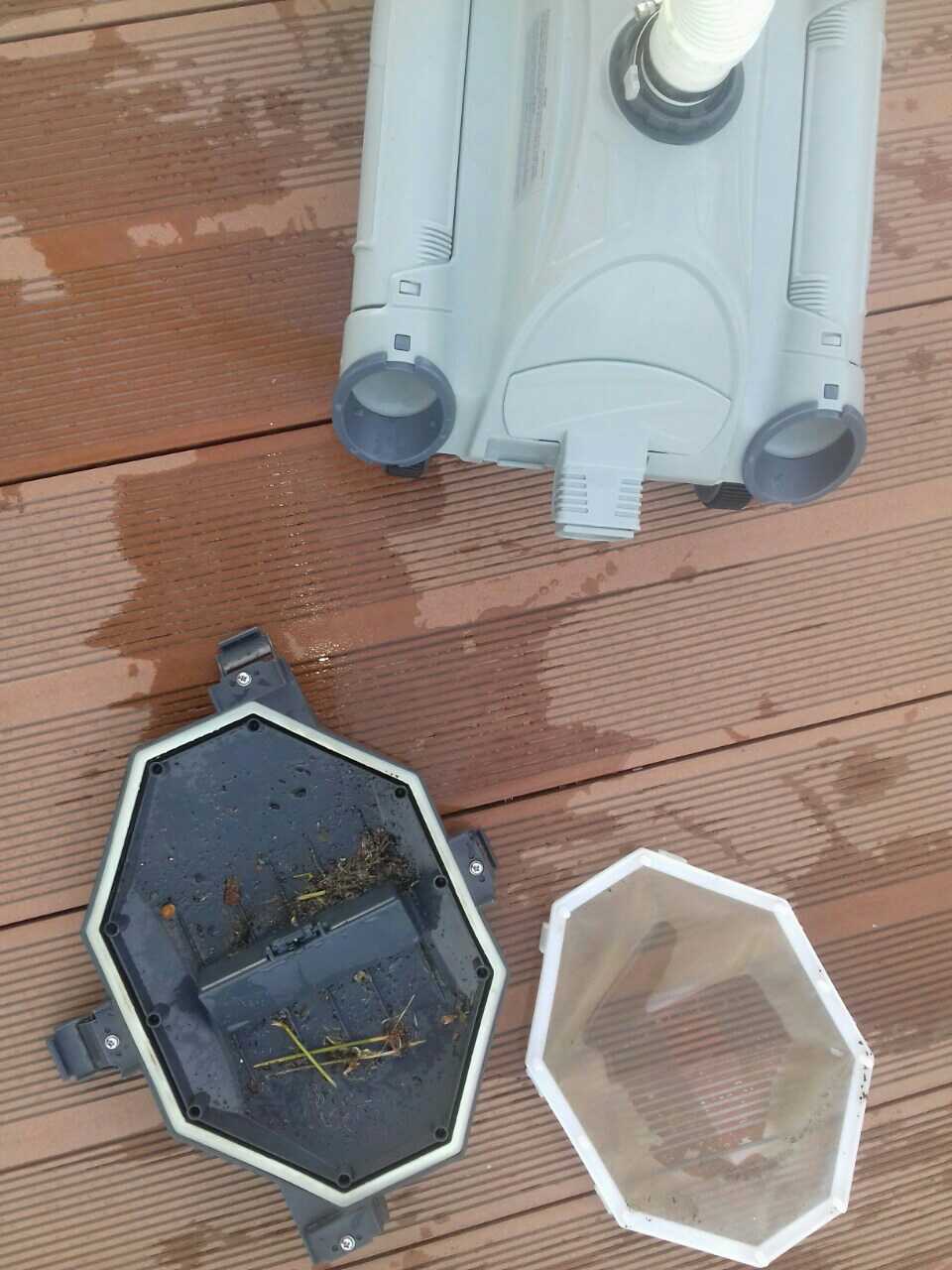

sah79 Опубліковано: 6 травня 2018 Поділитись Опубліковано: 6 травня 2018 Дякуючи китайцям ми ніщєброди можемо відчути себе трохи олігархами.Де це раніш було видано щоб нижчий середнього класу користувач міг собі дозволити робот-пилосос для басейну? Тим не менше таке може бути.Я його купив на попередній сезон і можу рекомендувати форумчанам. Ну правда це не зовсім робот -він пилососить сам тільки дно.В моєму випадку саме те.Я пилосошу сам десь раз в півтора тижні,але після цілого дня купання малих ввечері на дно осідає крупне сміття -всякі мухи жуки і т.д. Ну власники мене зрозуміли.Запускаю цього шайтана на всю ніч і на ранок дно ідеальне.Насправді він працює не всю ніч а всього пару годин бо його робота залежить від роботи насоса фільтрації.А таймер насоса в мене настроєний так що вночі включається на дві години і то з паузою-основна робота вдень для максимальної єфективності теплового насоса. Так по порядку.Коштує біля 1500грн.Шланг 7 метрів.Підключається до форсунки.Так саме до форсунки -вода під тиском від форсунки проходить через хитрий механізм,дякуючи якому потік води викидається то ззаду а через секунд 20 спереду пилососу.Колеса поворотні і завдяки цьому всьому він їздить хаотично,але по всьому дні.А сміття засмоктує знизу за рахунок інжекції.На фото сміття саме за пару годин роботи.Наче все.Пісатєль з мене такий собі-питайте що не ясно-з радістю відповім. 5 Посилання на коментар Поділитися на інших сайтах More sharing options...
mib Опубліковано: 6 травня 2018 Поділитись Опубліковано: 6 травня 2018 Пісатєль з мене такий собі-питайте що не ясно-з радістю відповім. Я правильно понял что грязь остается в пылесосе ? и не попадает в фильтр ? Интересно если у меня 4 форсунки хватит ли мощности 8 кубовому насосу заставить его работать ? Посилання на коментар Поділитися на інших сайтах More sharing options...
sah79 Опубліковано: 6 травня 2018 Поділитись Опубліковано: 6 травня 2018 Я правильно понял что грязь остается в пылесосе ? и не попадает в фильтр ? Интересно если у меня 4 форсунки хватит ли мощности 8 кубовому насосу заставить его работать ? Саме так-пилосос не зв"язаний з фільтром.У мене на такий же(8м3) насос дві форсунки.Так от до однієї підключено пилосос а в іншій я розвертаю шарик так що він закриває форсунку на 60%.Бо якщо відкрити повністю то ледь повзає , а при повнюстю закритій носиться шо дурний.Так що такого насоса вистачить з головою. 1 Посилання на коментар Поділитися на інших сайтах More sharing options...
Леонид Опубліковано: 6 травня 2018 Поділитись Опубліковано: 6 травня 2018 А где покупали, сколько стоит такой пылесос? Посилання на коментар Поділитися на інших сайтах More sharing options...
sah79 Опубліковано: 6 травня 2018 Поділитись Опубліковано: 6 травня 2018 А где покупали, сколько стоит такой пылесос? Забирав на Петрівці.А сайт не пам"ятаю.Коштував 1500 плюс-мінус. Ось перша ж ссилка:www.intexpool.ua/vakuumniy-pilesos-intex-28001-58948/p166649 1 Посилання на коментар Поділитися на інших сайтах More sharing options...
mib Опубліковано: 6 травня 2018 Поділитись Опубліковано: 6 травня 2018 Так що такого насоса вистачить з головою. __________________ а песок он собирает ? или только крупный мусор ? Посилання на коментар Поділитися на інших сайтах More sharing options...
alyak Опубліковано: 6 травня 2018 Поділитись Опубліковано: 6 травня 2018 Саме так-пилосос не зв"язаний з фільтром.У мене на такий же(8м3) насос дві форсунки.Так от до однієї підключено пилосос а в іншій я розвертаю шарик так що він закриває форсунку на 60%.Бо якщо відкрити повністю то ледь повзає , а при повнюстю закритій носиться шо дурний.Так що такого насоса вистачить з головою. и как он ходит ? По какой траектории ? что-то раньше я видел такие штуки только цена в $ Посилання на коментар Поділитися на інших сайтах More sharing options...
sah79 Опубліковано: 6 травня 2018 Поділитись Опубліковано: 6 травня 2018 а песок он собирает ? или только крупный мусор ? Пісок в ньому після чистки точно є.А от наскільки ефективно він його збирає важко сказати-у мене немає толком звідки йому братись.Пісочниця далеко, а от землі буває багато рядом ,за вітром якраз,городи і цей земляний пил збитий в купки флоком він збирає на ура.Якщо сильно цікавить можу перевірити десь в кінці неділі-нагадайте тільки. Добавлено через 5 минут и как он ходит ? По какой траектории ? что-то раньше я видел такие штуки только цена в $ Він їздить від стінки до стінки,але завдяки поворотним колесам рух получається хаотичним-за пару годин він обїзжає все дно. Ті цяцьки що ціною в пару штук долярів-то повноцінній робот зі своїм насосом,фільтром,на гусеницях,з "мозгами" .Він спочатку пилососить стінки а потім дно. Добавлено через 10 минут Вибирав між тим що купив і таким як на відео.Як цей -вживу не бачив.Може в когось є ,або хтось надумає придбати обов"язково відпишіться ,дуже цікаво. ЗІ.Оцей пісок точно буде збирати,мабуть ще краще ніж щітка. 2 Посилання на коментар Поділитися на інших сайтах More sharing options...
