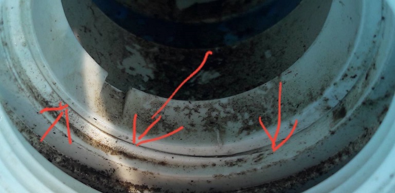

sn-g Опубліковано: 25 травня 2018 Поділитись Опубліковано: 25 травня 2018 Треснула закладная форсунки (фото). Кто из форумчан клеил или паял такие и чем? Интересует мнения практика. Спасибо. Посилання на коментар Поділитися на інших сайтах More sharing options...
sah79 Опубліковано: 26 травня 2018 Поділитись Опубліковано: 26 травня 2018 Треснула закладная форсунки (фото). Кто из форумчан клеил или паял такие и чем? Интересует мнения практика. Спасибо. Паяти -категорично ні.Тільки клеїти: в епіцентрі купити очисник для труб женова і клей женова.Кісточкою з очисником обільно промити тріщину (щоб розчинник затік всередину) а потім залити клеєм.Оскільки це склейка не контактна дати постояти годин 20. 1 Посилання на коментар Поділитися на інших сайтах More sharing options...
sn-g Опубліковано: 26 травня 2018 Поділитись Опубліковано: 26 травня 2018 Паяти -категорично ні.Тільки клеїти: в епіцентрі купити очисник для труб женова і клей женова.Кісточкою з очисником обільно промити тріщину (щоб розчинник затік всередину) а потім залити клеєм.Оскільки це склейка не контактна дати постояти годин 20. Есть такой клей, муфты вклеивали ним. Вот только он именно контактный, это напрягает. Что-то ненужное сломаю и попробую)) Посилання на коментар Поділитися на інших сайтах More sharing options...
sah79 Опубліковано: 26 травня 2018 Поділитись Опубліковано: 26 травня 2018 Есть такой клей, муфты вклеивали ним. Вот только он именно контактный, это напрягает. Что-то ненужное сломаю и попробую)) Клей то контактний але клеїти може і неконтактні з'єднання просто потрібно дати довго постояти.Пробувати потрібно на такому ж матеріалі - в ідеалі на куску басейнової труби .І обов'язково спочатку очисником , він не просто чистить а як дуже сильний розчинник під'їдає матеріал роблячи за клей половину роботи. 1 Посилання на коментар Поділитися на інших сайтах More sharing options...
sn-g Опубліковано: 27 травня 2018 Поділитись Опубліковано: 27 травня 2018 Пробувати потрібно на такому ж матеріалі - в ідеалі на куску басейнової труби .І обов'язково спочатку очисником , він не просто чистить а як дуже сильний розчинник під'їдає матеріал роблячи за клей половину роботи. Труба и закладная форсунки, по внешним признакам, не совсем один материал. Но, нужно пробовать. Посилання на коментар Поділитися на інших сайтах More sharing options...
sah79 Опубліковано: 27 травня 2018 Поділитись Опубліковано: 27 травня 2018 Труба и закладная форсунки, по внешним признакам, не совсем один материал. Но, нужно пробовать. Запевняю Вас що ближче не буває .На цьому матеріалі я собаку з'їв.Це пвх , в списку ще віконний профіль,підвіконня,водосточка. 1 Посилання на коментар Поділитися на інших сайтах More sharing options...
