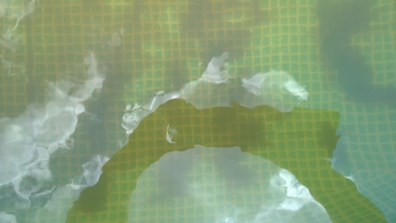

prudkovski Опубліковано: 19 червня 2019 Поділитись Опубліковано: 19 червня 2019 Железо начало выпадать в осадок. Поеду на выходных пылесосить 2 Посилання на коментар Поділитися на інших сайтах More sharing options...
sn-g Опубліковано: 23 червня 2019 Поділитись Опубліковано: 23 червня 2019 Если песок в норме и не нужно менять, чаще делайте обратную промывку, пока вода не станет прозрачной. Лучше раз в день. И по бортам проходитесь щеткой, чтобы не дать водорослям размножаться. Еще, в такую погоду (за 30°) мутная вода в разы быстрее прозрачной цветет. А железо уйдет, никуда не денется, выпадет. 1 Посилання на коментар Поділитися на інших сайтах More sharing options...

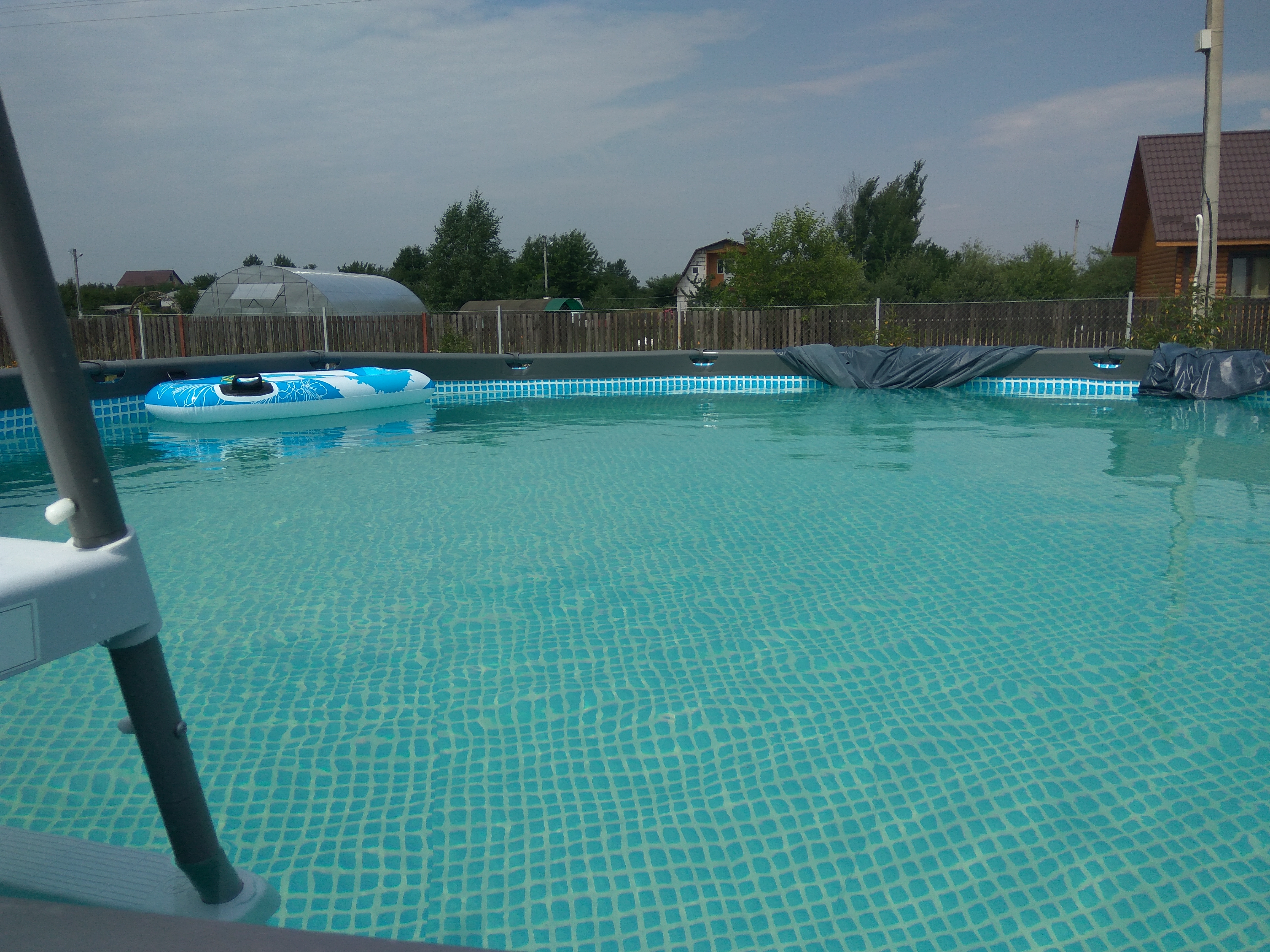

prudkovski Опубліковано: 24 червня 2019 Поділитись Опубліковано: 24 червня 2019 Пропылесосил бассейн, к сожалению железную взвесь фильтр не берет, так что пришлось пылесосить на газон. Вода еще не идеал, но терпимо Осадок понемногу опадает, убираю 1 Посилання на коментар Поділитися на інших сайтах More sharing options...
