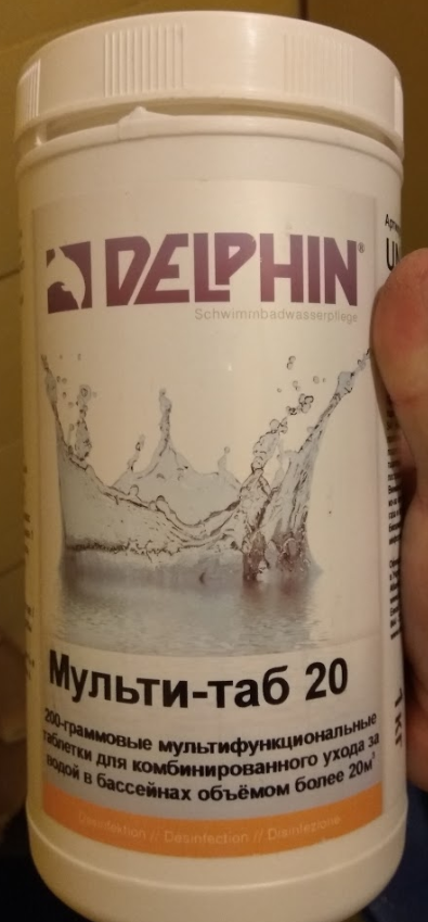

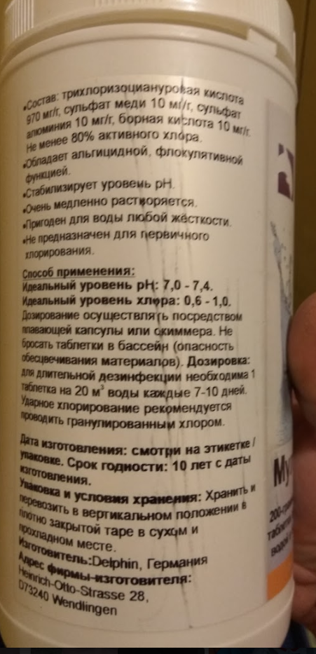

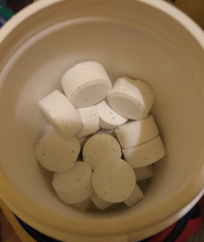

prudkovski Опубліковано: 9 липня 2019 Поділитись Опубліковано: 9 липня 2019 Что-то мне кажется, где-то меня наимали Посилання на коментар Поділитися на інших сайтах More sharing options...

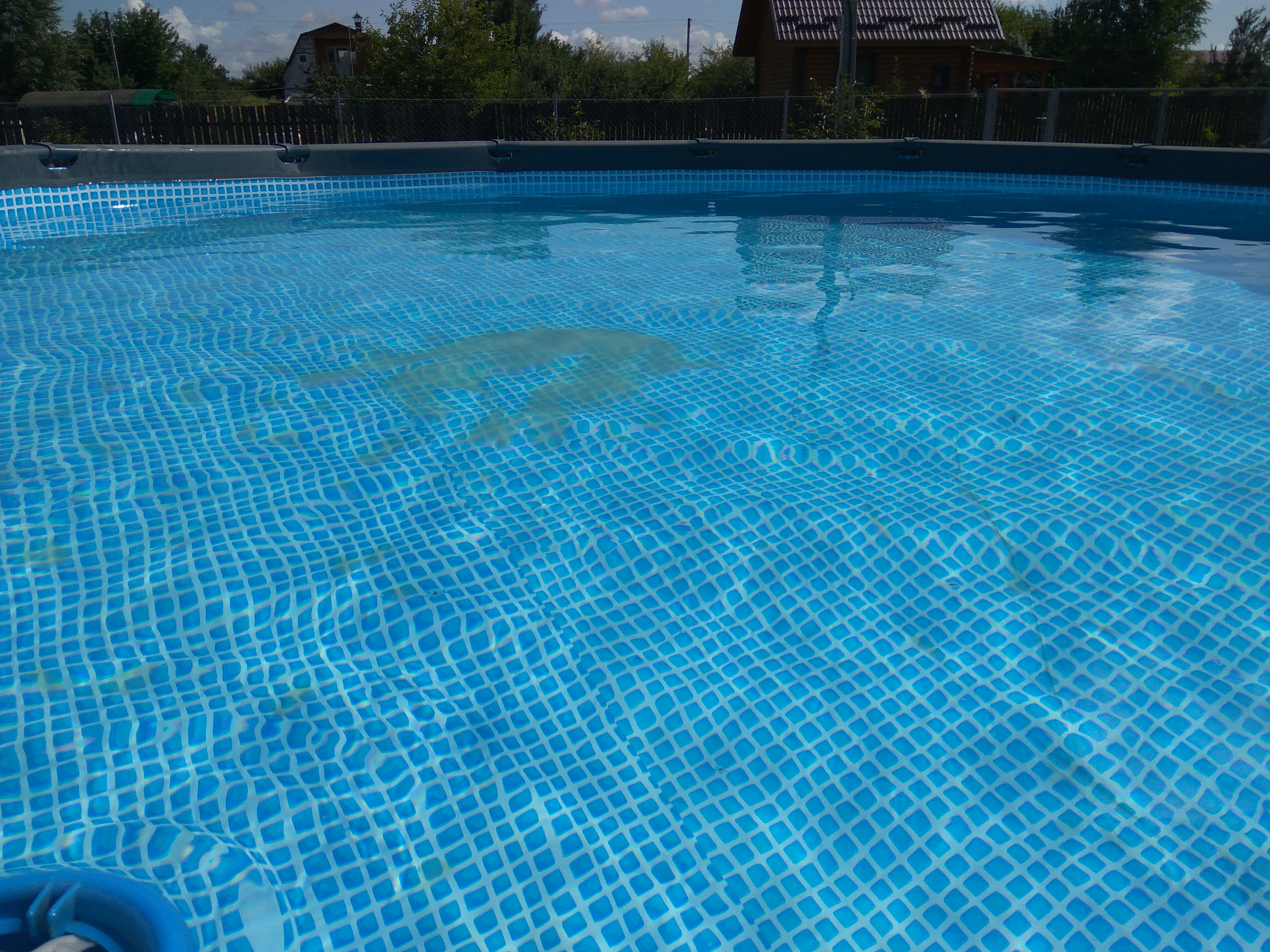

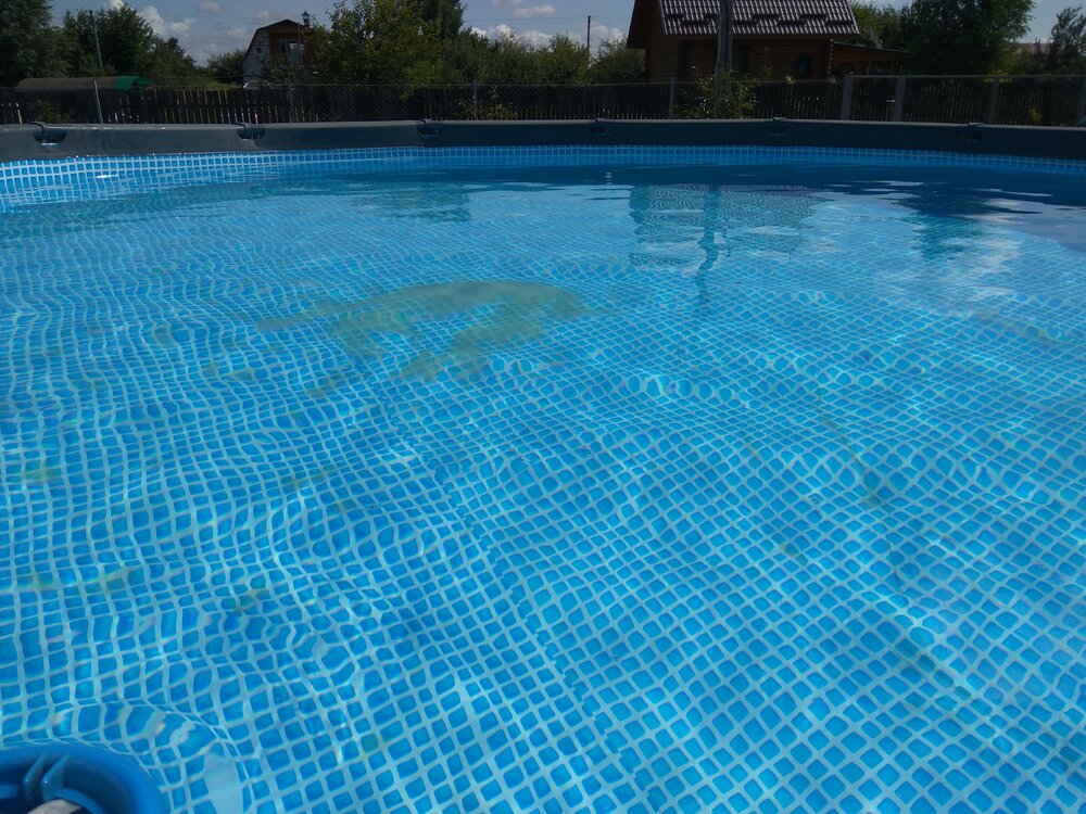

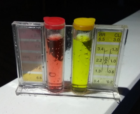

prudkovski Опубліковано: 9 липня 2019 Поділитись Опубліковано: 9 липня 2019 Вода прозрачная. ПШ за 4 дня поднялся с 7,2 до 7,6. Только вот тест показывает такой вот хлор. И он вроде бы все таки свободный. После шокового хлорирования прошло 10 дней У меня остался только один вариант - через шок-хлор в басс попало добуя стабилизатора и он этот хлор запер... Поскольку нужно домучить уже, заказал тестер 6в1, чтобы узнать общую щелочность своей воды и стабилизатор... 1 Посилання на коментар Поділитися на інших сайтах More sharing options...
mib Опубліковано: 9 липня 2019 Поділитись Опубліковано: 9 липня 2019 Что-то мне кажется, где-то меня наималипохоже перевели для 200 граммовых, а на мелкие решили не размениваться Я тебе когда писал то вроде как четко писал что тебе нужна одна таблетка 200 в 7\10 дней У меня тут сосед вчера наоборот для бассейна 8 кубов купил 200е таблетки и 5 литров альгицида хорошо хоть все не вылил Добавлено через 2 минуты через шок-хлор в басс попало добуя стабилизатораесли я ничего не путаю, ну как минимум я был всегда в этом уверен, в шок хлоре как раз и нет стабилизатора на форумхаусе были басни про то что стабилизатор может накапливаться в воде и в какой то момент хлор перестанет работать, но у нас сезон настолько короткий, а таблетосов мы кладем настолько мало что про накопление и говорить не приходится 3 Посилання на коментар Поділитися на інших сайтах More sharing options...
prudkovski Опубліковано: 9 липня 2019 Поділитись Опубліковано: 9 липня 2019 похоже перевели для 200 граммовых, а на мелкие решили не размениваться я помню, вот и на банке написано 200-граммовые. Впопыхах чойта не подумал, что 200 грамм, это как стакан примерно) Добавлено через 1 минуту на форумхаусе были басни про то что стабилизатор может накапливаться в воде и в какой то момент хлор перестанет работать, но у нас сезон настолько короткий, а таблетосов мы кладем настолько мало что про накопление и говорить не приходится аквадоктор шок хлор в гранулах. В описании фигурирует стабилизатор. За все время ушло 1кг этого хлора, а сколько там стабилизатора - посмотрю уже в выходные. 1 Посилання на коментар Поділитися на інших сайтах More sharing options...
mib Опубліковано: 9 липня 2019 Поділитись Опубліковано: 9 липня 2019 Впопыхах чойта не подумал, что 200 грамм, это как стакан примерно) это чуть больше хоккейной шайбы В описании фигурирует стабилизатор. может ноу хау какое, его идея в том что бы быстро все убить и улетучится, а стабилизатор ему убить конечно не помешает но вот улетучится помешает точно За все время ушло 1кг этого хлора у меня ушло треть килограммовой банки, я его только на моменте запуска использовал, ну и если лето еще будет и будут купаться чужие еще сыпану после купания треть 1 Посилання на коментар Поділитися на інших сайтах More sharing options...
prudkovski Опубліковано: 9 липня 2019 Поділитись Опубліковано: 9 липня 2019 может ноу хау какое, его идея в том что бы быстро все убить и улетучится, а стабилизатор ему убить конечно не помешает но вот улетучится помешает точно ну в инструкции немного намекают, что это для первичной обработки, раз в месяц. Но и рекомендуют повторять при сильном загрязнении, осадках и т.д. Стабилизатор присутствует (перечитал). главное чтобы этикетка не оказалась от медленного хлора в гранулах 1 Посилання на коментар Поділитися на інших сайтах More sharing options...
prudkovski Опубліковано: 13 липня 2019 Поділитись Опубліковано: 13 липня 2019 Пш 7.6 Хлор 3 (держится 2 недели) Стабилизатор меньше 5 (теория про передозировку провалилась) Общая щелочность 170 Вода прозрачная, несмотря на то что в воде много белых хлопьев Пока хз что делать) вода 21 градус 1 Посилання на коментар Поділитися на інших сайтах More sharing options...
