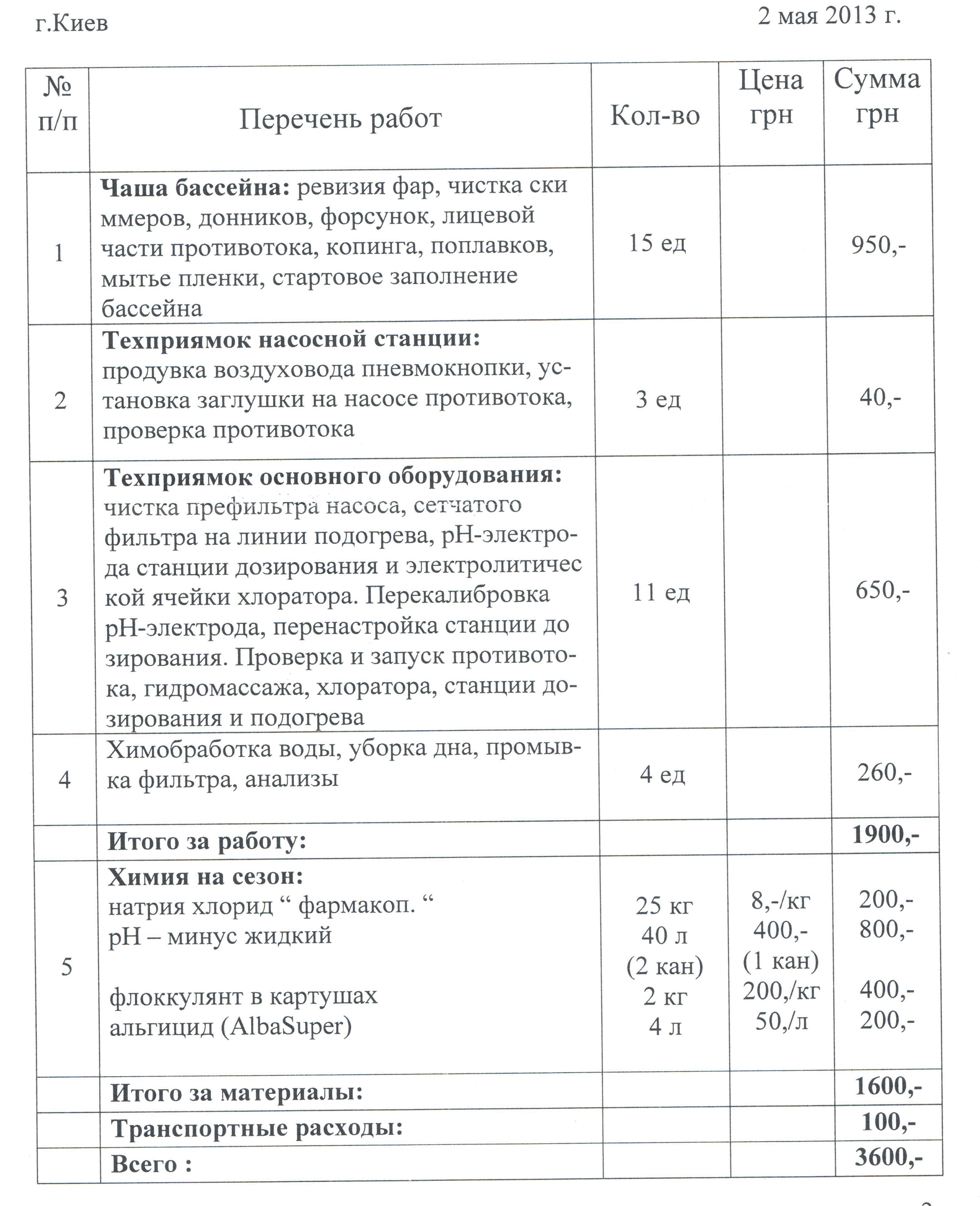

Ужас. Столько интересного узнал. И что? Действительно, все эти операции проводят консерваторщики за деньги клиента? А дорого? Мне, действительно, интересно сколько я не доплатил за пять лет.
Кстати, я вот ничего этого не делаю. И ничего не разбираю. Просто, теплоизолирую люк в приямок оставляю все с водой. Приспускаю воду на 20 см ниже грунта и бросаю, связанные в две полосы, бутылки с песком (поплавки). Так все и зимует.
Каждому, конечно, нужно зарабатывать на нежелании хозяина сделать то-же самое. Но, имхо, как раз на этом нежелании Вы и работаете. Сори.

Не вытягивал. Только после первой консервации. Там в первый год вода страдала обилем кальция. Помню муки и с чисткой стен от налета, и мутной воды. Кажется тогда появилась у меня автоматичская станция дозирования pH-. Так вот, кажется, из-за кальция песок в бочке слежался за зиму. Доставали, разбивали... Остальные 2-3 зимы все вроде бы ок. Не знаю, заглядывают ли физически бассейнцики внутрь по весне, но пока все работает, а счет выглядит так - см. файл.

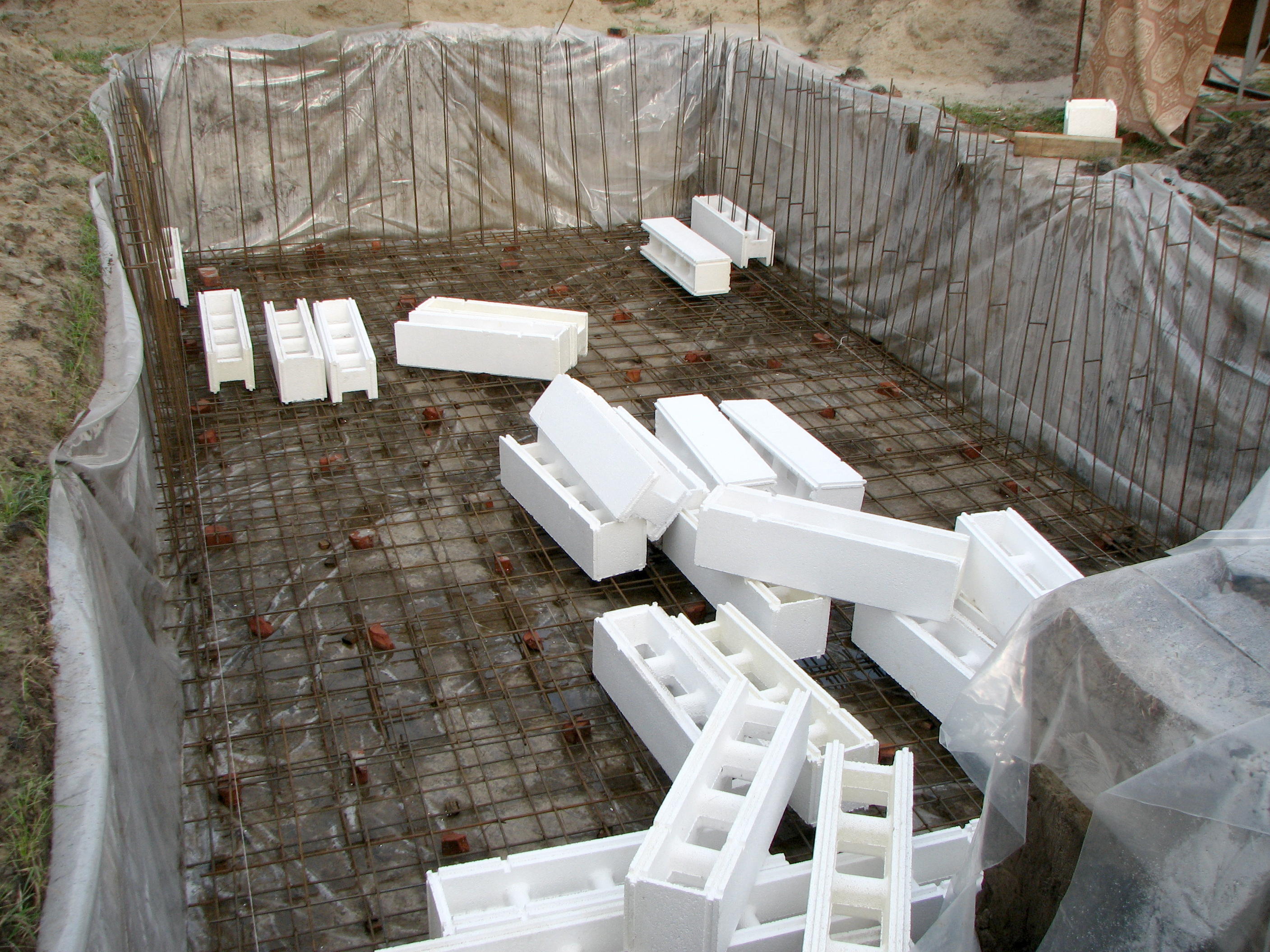

На цьому фото фидно розсташування термоблоку.

дно как я понял будете лить отдельно , а между дном и стенками лучше проложить саморасширяющийся шнур .

Буду вдячний за посилання, де його - саморозширяющийся шнур, придбати.

Зачем?(10 символов)

Я не положил. Складно то все(с)Нобель. Быстро не нашел, а нужно было спешить. В итоге было пару протечек в месте забора воды под противоток и вокруг светильников. Тщательно изолируйте форсунки, светильники и проч. Мой бас облицован стекломозаикой(больше головняка), с лайнером, думаю, риск протечек меньше

А как вы лили свой бассейн. Можно подробно изложить? Вы тоже строили его из термоблоков?
Мозаичный бассейн на термоблоках, что за бред? Риск протечки вырастает в разы, миллиметровая щелка за сутки пропускает как минимум около куба воды, + к тому что вы потратитесь на штукатурки гидроизоляции мозаики, Вам товарищи придется в оконцовке обваривать лайнером а ЭТО:
1 400 грн м кв
2 закладные части новые + подключение к старым трубам
3 вагон лишней и ненужной работы

Я предупреждаю что ни чего не утверждаю а спрашиваю. Чем по вашему опалубка из термоблоков отличается от опалубки из фанеры или металла? Технология одинаковая монолит. Можно подробней ваши аргументы. Мне очень интересно поскольку сам склоняюсь к производству подобного бассейна.

Вы хотите сказать, что плитка спасает от протечки? Очень сомневаюсь и малое количество швов плитки не спасет, если есть трещина. Как я понимаю - плитка, декор бассейна и не более того. Согласиться могу только с тем, что вода с большей вероятностью может просочиться под мозаику и мозаика "забухтит", только это никак не повлияет на "протечки". В советское время многие общественные бассейны, особенно открытые возле жилых домов и детских садиков, выкладывали мозаикой - нормально все стояло (в отдельных случаях отпадала:) ). Единственное, что напрягало, так это большое количество швов рыжего цвета, постепенно окрашивались.

в случае если потом , со временем сядет неудачно бассейн , подвижки грунта , и образуется небольшая щель между дном и стенками , то саморасширяющий шнур намокнув от воды забьет щель . Хотя .... но в принципе он стоит не много .
Якщо це питання(про мозаіку і термоблоки) до мене, то я збираюсь використовувати "лайнер". Хоча що заважає оштукатурити стіну з термоблоків "під сітку" з використанням матеріалів "Пропеллера"?

Там не много не так , там есть 2 вида блоков , в один перемычка пенопластовая , т.е. получаются на 1 кв м примерно 16 отверствий которые заполнены пенопластом . И есть сборные блоки , у них перемычка заменена на пластиковую . Т.е. вместо дырки из пенопласта , мм 3 толщиной идет через весь бетон пластиковая перемычка .
далее возникает вопрос , а обдирать ли пенопласт внутри , и как его отделывать в принципе . На западных картинках я видел то что прям по пенопласту ложат лайнер . Первые товарищи с опытом собрались в данной теме , хочу их послушать . Интересно как "потрошитель" сделал .
строить басик из термоблоков - реально школьник справиться .

И тут я выскажу опасение , пенопластовые блоки под давлением сжимаются , типа ПСБС-25 - 25 тонн на 1 кв м на 10% сжатие , далее прыгнув в басик образуется гидроудар , вопрос не развалит ли этот гидроудар вашу штукатурку со временем ? С постоянным давлением типа не должно быть проблем , хотя слили/залили , давление поменялось . А вот гидроудары могут волновать .
