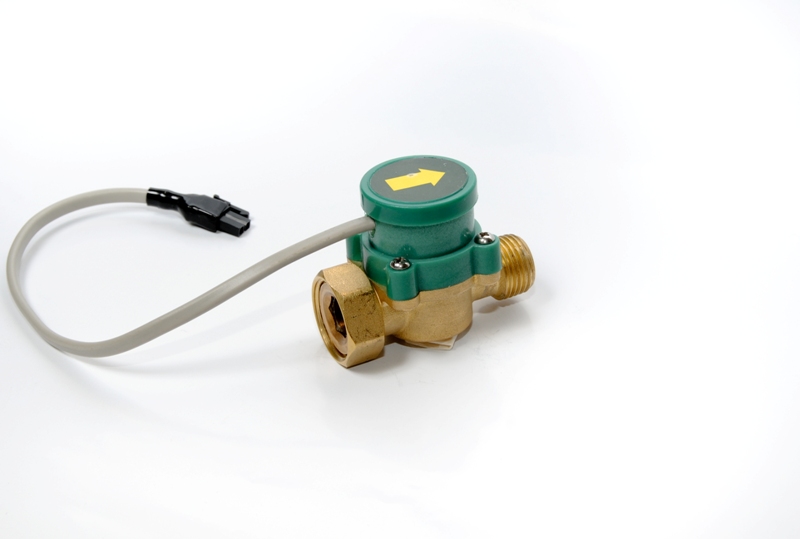

У нас на одном объекте, в купель заказчики опустили алюминиевую секционную батарею и подключили к контуру отопления, наверное где то тут на форуме прочитали))
Да и датчик протока от 50 грн стоит.
Поделитесь ссылкой ,пожалуйста, хочу себе.
Я харьковчанин, есть у нас там волшебное место - Барабашова. Мне нужен был на водопровод, на насос повышающий давление - купил за 50 грн. Не знаю, есть ли большего диаметра, но можно разделить поток и в одно плечо поставить. Да и датчик давления, думаю, подобрать можно - когда помпа включена оно полюбому выше (только его после нее ставить надо).
