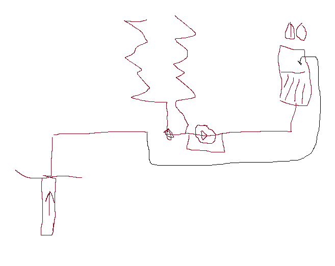

FOX.kissfm Опубліковано: 31 січня Поділитись Опубліковано: 31 січня В 04.10.2024 в 13:23, standov сказал: ну це да, я думав про якусь схему де ємність в якусь віддалену точку врізається однією трубою, по якій наповнюється або спорожнюється, але шось нічого не гуглиться і я не дуже розумію як забезпечити тиск без підняття бочки на 30 метрів ) так буде дешевше, та надійніше Посилання на коментар Поділитися на інших сайтах More sharing options...

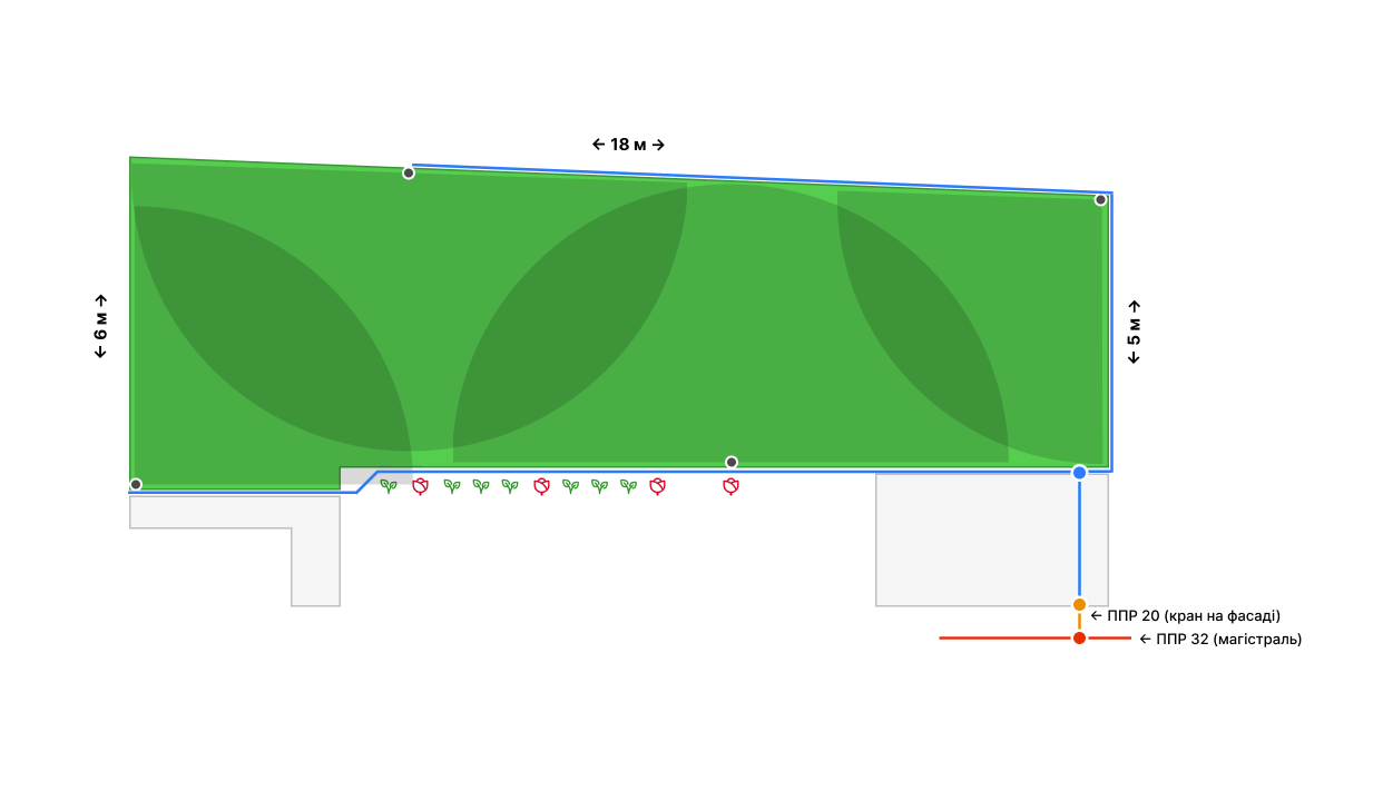

TaurosRMK Опубліковано: 27 червня Поділитись Опубліковано: 27 червня Потрібна невелика консультація з приводу вибору діаметру труби і форсунок для поливу газону. Є така ділянка, майже рівно сотка площі. Потрібен бюджетний варіант автополиву, чи на перший час напівавтоматичного, тобто пуск/стоп вручну. Є нюанс з підключенням, тому що раніше про автополив не думав і відведеного місця підключення немає. Є тільки садовий кран на фасаді будинку, який врізаний в магістраль ппр 32. Кран підключений до ппр 20х1/2", довжина відрізка приблизно 50см. Питання в тому яку трубу для поливу вибрати і чи не буде цей кусок ппр 20 вузьким місцем? Думав спочатку пнд 20 мм, але можливо потрібно все ж таки 25 мм. Вода з криниці, тиск в системі 1.5-3 бара, насос підключений пнд 32 і знаходиться від точки садового крану десь на відстані 20 м (враховуючи заглиблення в криницю). Прикинув таку схему, чотири форсунки 17А наче мають покривати всю площу. Але також виникає питання, чи треба ділити це на дві гілки, умовно дві верхні форсунки і дві нижні? Це буде приблизно по 18 м труби і плюс ще 3 м до крану. Чи будуть форсунки при таких ввідних нормально розпилювати? Теоретично потім колись можна замінити той кусок ппр 20 мм з краном на 32 мм, але зараз немає на це часу. Але якщо цей невеликий кусок ппр 20 не сильно буде шкодити і тиску буде достатньо, то могло би бути так як є. 1 Посилання на коментар Поділитися на інших сайтах More sharing options...

Kotic Опубліковано: 30 листопада Поділитись Опубліковано: 30 листопада В 16.09.2024 в 19:21, standov сказал: ну про це і питання, виходить що потрібно насос і ще окрема 1 лінія для заповнення баку від насоса в скважині? чи є готове рішення для обв'язки по одній лінії (заповнюємо з тої самої що відкачуємо), може є шось почитати, подивитися про це? бо я ламер і хочу підготуватися перш ніж ставити тз Як я це зробив. У мене вода від водоканалу. Але її нема, коли всі поливають. У мене весь полив реалізований через ємність 2 Куба. Мені цього достатньо. Лінія газон , лінія крапля, та 4 водозабірні колонки - якщо хочеться зі шлангом погратись. Все це має постійний тиск 3 атмосфери. Тиск забезпечує насосна станція Scala -2. Ємкість ( питна синя, нічого не цвіте)підключена до магістралі пнд 32 (питна). Як наповнювати- до емкості стоїть електричний клапан - який відкривається по моєму графіку і він же керується через контролер поливу, далі дисковий фільтр і в емкость вмонтований поплавковий клапан. Кожної ночі в 3 часи відкривається клапан на 3 години. Є вода нема води в ємкості пофіг - він відкриється. Ємкість наповнюється або ні - це вже регулювання на поплавковому крані. Так у мене завжди є вода. Далі за розкладом та за власним бажанням я можу поливати. З мобільного я завжди можу вкл та вкл любий клапан. 2 Посилання на коментар Поділитися на інших сайтах More sharing options...

standov Опубліковано: 30 листопада Поділитись Опубліковано: 30 листопада 2 минуты назад, Kotic сказал: Як я це зробив. У мене вода від водоканалу. Але її нема, коли всі поливають. У мене весь полив реалізований через ємність 2 Куба. Мені цього достатньо. Лінія газон , лінія крапля, та 4 водозабірні колонки - якщо хочеться зі шлангом погратись. Все це має постійний тиск 3 атмосфери. Тиск забезпечує насосна станція Scala -2. Ємкість ( питна синя, нічого не цвіте)підключена до магістралі пнд 32 (питна). Як наповнювати- до емкості стоїть електричний клапан - який відкривається по моєму графіку і він же керується через контролер поливу, далі дисковий фільтр і в емкость вмонтований поплавковий клапан. Кожної ночі в 3 часи відкривається клапан на 3 години. Є вода нема води в ємкості пофіг - він відкриється. Ємкість наповнюється або ні - це вже регулювання на поплавковому крані. Так у мене завжди є вода. Далі за розкладом та за власним бажанням я можу поливати. З мобільного я завжди можу вкл та вкл любий клапан. В вас є якась статистика або відчуття як часто в 3 ночі ці два куба не порожні? Це яка площа поливу умовно в сотках? Я вже зробив собі схему як вище пропонували, але поки без бочки (перемичка стоїть) Посилання на коментар Поділитися на інших сайтах More sharing options...

Kotic Опубліковано: 30 листопада Поділитись Опубліковано: 30 листопада 14 минут назад, standov сказал: В вас є якась статистика або відчуття як часто в 3 ночі ці два куба не порожні? Це яка площа поливу умовно в сотках? Я вже зробив собі схему як вище пропонували, але поки без бочки (перемичка стоїть) Якщо про полив газону - то середня норма становить 25 літрів на 1 кВ метр протягом тижня. Тобто 1 сотка потребує 2,5 Куба води. Як я бачу чи є вода чи ні- потрібно ще додатковий датчик. З проводами не хотів. На зараз не актуально. Клапан може і довше бути відкритий - це скоріш запобіжник, якщо поплавковий клапан в ємкості не спрацює. Посилання на коментар Поділитися на інших сайтах More sharing options...
standov Опубліковано: 30 листопада Поділитись Опубліковано: 30 листопада 8 минут назад, Kotic сказал: Якщо про полив газону - то середня норма становить 25 літрів на 1 кВ метр протягом тижня. Тобто 1 сотка потребує 2,5 Куба води. Як я бачу чи є вода чи ні- потрібно ще додатковий датчик. З проводами не хотів. На зараз не актуально. Клапан може і довше бути відкритий - це скоріш запобіжник, якщо поплавковий клапан в ємкості не спрацює. Я так зрозумів що дощову ви неинаклпичуєте? Це просто буфер для оптимізації електро-спрживання та нагріву? Посилання на коментар Поділитися на інших сайтах More sharing options...
Kotic Опубліковано: 30 листопада Поділитись Опубліковано: 30 листопада 1 минуту назад, standov сказал: Я так зрозумів що дощову ви неинаклпичуєте? Це просто буфер для оптимізації електро-спрживання та нагріву? Так. Це ще умовно як акумулятор- завжди є вода для потреб. Завжди постійний тиск. І це вирішувало питання того що я постійно мав воду у крані. В моєму СТ вода була за графиком і тиску не було. 1 Посилання на коментар Поділитися на інших сайтах More sharing options...
standov Опубліковано: 1 грудня Поділитись Опубліковано: 1 грудня В 01.02.2025 в 00:48, FOX.kissfm сказал: так буде дешевше, та надійніше так і заклав, порахували фактично переплата за 50м 32й пнд то копійки в порівнянні з якоюсь дикою схемою. Хлопці конечно нили що так вони ще не робили але то я звик. Посилання на коментар Поділитися на інших сайтах More sharing options...
