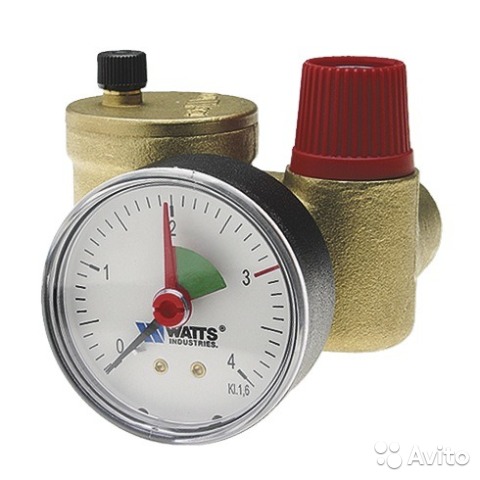

У брата на котле установлена группа безопасности (ГБ) Watts KSG 30 N. (как на картинке) После аварийного сброса потроха подрывного клапана вылезли наружу! В паспорте на эту ГБ указана рабочая температура -10+80.
Вопрос 1) как можно ГБ с такой рабочей температурой ставить на ТТ котел? Или под рабочей температурой подразумевается что то другое?
Вопрос 2) поскольку в этой ГБ отдельно заменить подрывник не получится то приходится менять её целиком. Поэтому хочу взять кусок трубы, вкрутить в неё для надежности тройку подрывных клапанов и установить эту конструкцию вместо расплавленной ГБ. Можно ли так сделать? не противоречит ли это безопасности?
И еще, посоветуйте плз. подрывники, чтобы не плавились при сбросе. Чуть не забыл - котел на угле по паспорту дает максимальную мощность 38 кВт

В обвязку ТТ-котла кроме подрывного, должна входить система аварийного охлаждения. Либо делать открытый котловой контур. Тогда можно говорить о безопасной эксплуатации.

Этот не плавится. :)
valtec.ua/catalog/armatura_bezopasnosti/predohranitelnye_klapany/reguliruemyj_predohranitelnyj_klapan_vt1831n.html

За клапан спасибо, а чем Вас напугала моя храбрость в параллельной установке трех подрывников?
Сработает один. Разброс у абсолютно одинаковых клапанов может колебаться до 0,5 бар. Это не прецизионная механика или точная электроника.
Выше я уже писал, что три подрывника хочу для повышения безопасности и преследую две цели:
1 - если вдруг не сработает один клапан, то остается надежда на другой;
2 - если один подрывник не справится с потоком пара, то ему поможет второй.
Поэтому еще раз спрашиваю - делал ли подобное кто нибудь, и есть ли в этом решении смысл?
Делать подобное лишено всякого технического смысла. Это сродни трем ремням безопасности в авто для одного чела.

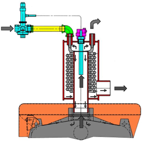

Бороться нужно не с паром, а с закипанием котла. :)
Вот тут www.stroimdom.com.ua/forum/showpost.php?p=4027879&postcount=9 я описал ситуацию. Как еще можно бороться с закипанием?
Начинаем ходить по кругу. :)
С т.з. минимального вмешательства в систему и переделок лучше так.

Вот для этих и подобных случаев и делается аварийное охлаждение. Тем более уголь.
[ATTACH]529661[/ATTACH]
ТС 131 правильней поставить на выходе из змеевика охлождения.
Век живи - век учись. :)
Поделитесь соображениями.
ТС на входе, змеевик пустой, без воды. При срабатывании клапана начинаются гидроудары и жуткая вибрация трубы. По частоте ударов и громкости звука ну точно, как очередь из калаша.
Подтверждаю. :beer:
А подскажите плз. сколько надо воды что бы охладить 30кВт-ный котел в котором два ведра угля?
Насыпная плотность угля 1,10-1,15. Антрацит с 1кг даст не менее 7 кВт/ч.
Два ведра - 150 квт/ч.
Нагреть 1,5 куба воды с 10 до 95 гр = 149кВт/ч.
Другой вопрос - время. :)
Потому как при достижении высокой температуры термостат котла закроет поддувало, либо выключится вентилятор наддува. Соотв. вырабатываемая мощность/тепло падает.
Мощность падает, но энергия, если я правильно понимаю, никуда не девается, и два ведра угля в любом случае отдадут 150кВт*ч. Далее для чугунных котлов перепад температур подачи о братки не более 20гр. Значит воды для охлаждения надо уже не 1.5 куба а все 6!. Где хранить столько воды?
Так точно. Но одно дело скинуть эти 150 кВт за час, и другое, растянуть удовольствие наприм. на 5 час.
1500 литров/5 час =300л/ч=5л/мин.

Это из другой оперы. В данном случае вода забирает тепло в подаче, обратка автоматом остается "горячей/теплой".
Есть аварийные клапаны которые сливают "кипяток" из системы, и при этом подают холодную воду в котел. При некорректной установке действительно можно грохнуть чугунявый теплообменник.
