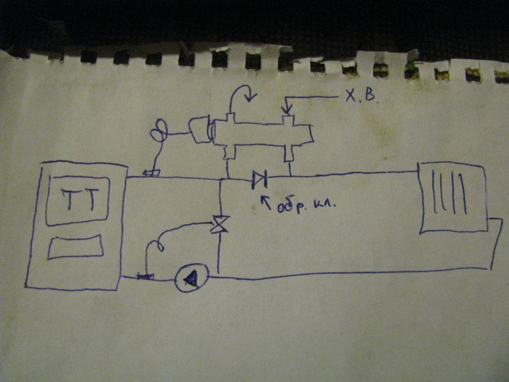

Поэтому хочу взять кусок трубы, вкрутить в неё для надежности тройку подрывных клапанов и установить эту конструкцию вместо расплавленной ГБ. Можно ли так сделать? не противоречит ли это безопасности?
Такое решение часто применяется на холодильных машинах. Больше двух подрывников не встречал.
Еще не помешает к выходу из подрывника прикрутить кусок трубы и направить через сифон в канализацию.

Теперь вопрос - насколько дозировано калефи должен подавать воду в обратку чтобы котел не закипел???
G=Q/(Cp*dt)
G - массовый расход воды, кг/с
Cp - теплоемкость, (4.2 кДж/Кг*К)
dt - разница температур, К
С т.з. минимального вмешательства в систему и переделок лучше так.

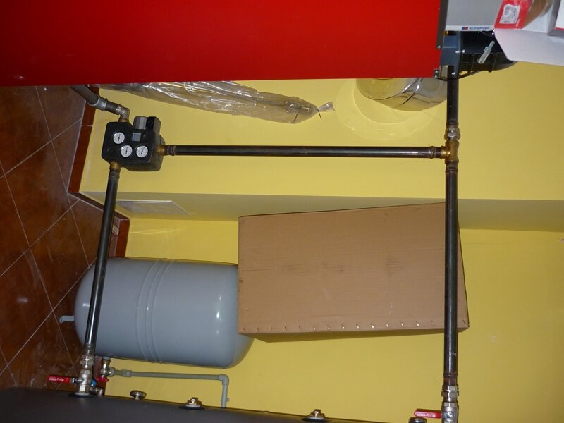

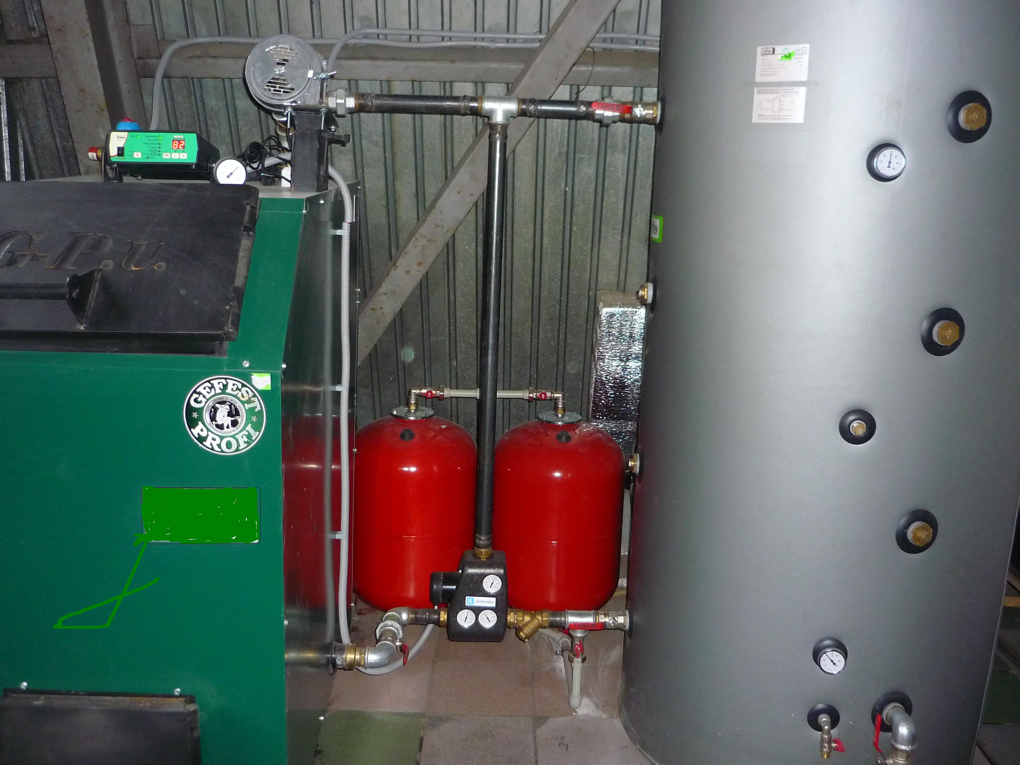

P1100312.thumb.JPG.e180d8121a3ec348fe85422ab7b19a83.JPG P1100674.JPG.7968ee833c9edc3360462085279584ab.JPG
Если Вас не устраивают змеевики, Калеффи, бочки, открытый котловой контур, то можно изобрести свою систему аварийного охлаждения.

Неужели мы на разных планетах живем :) ? Ну откуда обратка 80 если циркуляция остановлена? Нету у брата ТА, как на Ваших фотках. И в обратку, если я правильно понял работу калефи, пойдет только то, что выдаст клапан.
Я ж ему не доктор. :) Нельзя просто так вставить ТТ-котел в систему отопления и думать, что поймал бога за бороду.

Пока писал возникла мысль - а если калефи включить не параллельно котлу, а в разрыв подачи, как на рисунке? Тогда при срабатывании клапана в котел пойдет не холодная вода а теплая из системы отопления. Какие будут мнения?
Врежьте. По результатам отпишетесь.:)
