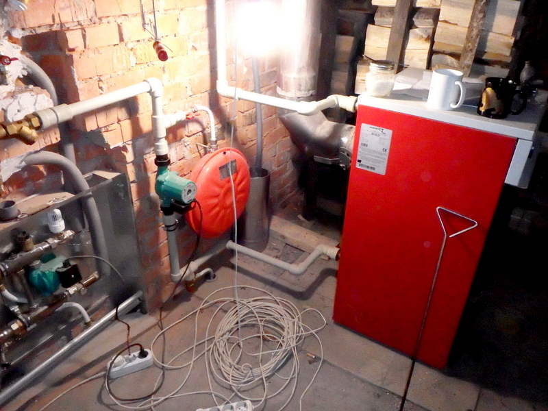

Рассказываю что произошло у брата. Есть ттк, группа безопасности, насос с резервным источником питания и клапан повышения Т.обратки HERZ-Teplomix 7766. В котле мозг, который включает насос, когда температура воды достигла 40г. Брат растопил котел, подбросил уголька и тут его отвлекает срочный звонок. В это время вода нагревается и.... когда брат вернулся в котельную все плавает, сработал подрывник. Что произошло - неизвестно, но на ум приходит два варианта:
1 - заклинил насос
2 - заклинил герцевский клапан
Что надо добавить для безопасности в этой ситуации?
Что Вы понимаете под безопасностью?
Система безопасности часто настроена на причинение меньшего ущерба вместо большего.
И обычно срабатывает только в тех ситуациях, на которые рассчитана.
У брата вашего случился потоп в котельной.
Вместо потопа в гостинной, или надувания котла наподобие воздушного шарика.
Если причина неприятностей для Вас - вода на полу котельной, то существуют еще специальные воронки на подрывные клапаны, при помощи которых воду можно направить куда нужно.

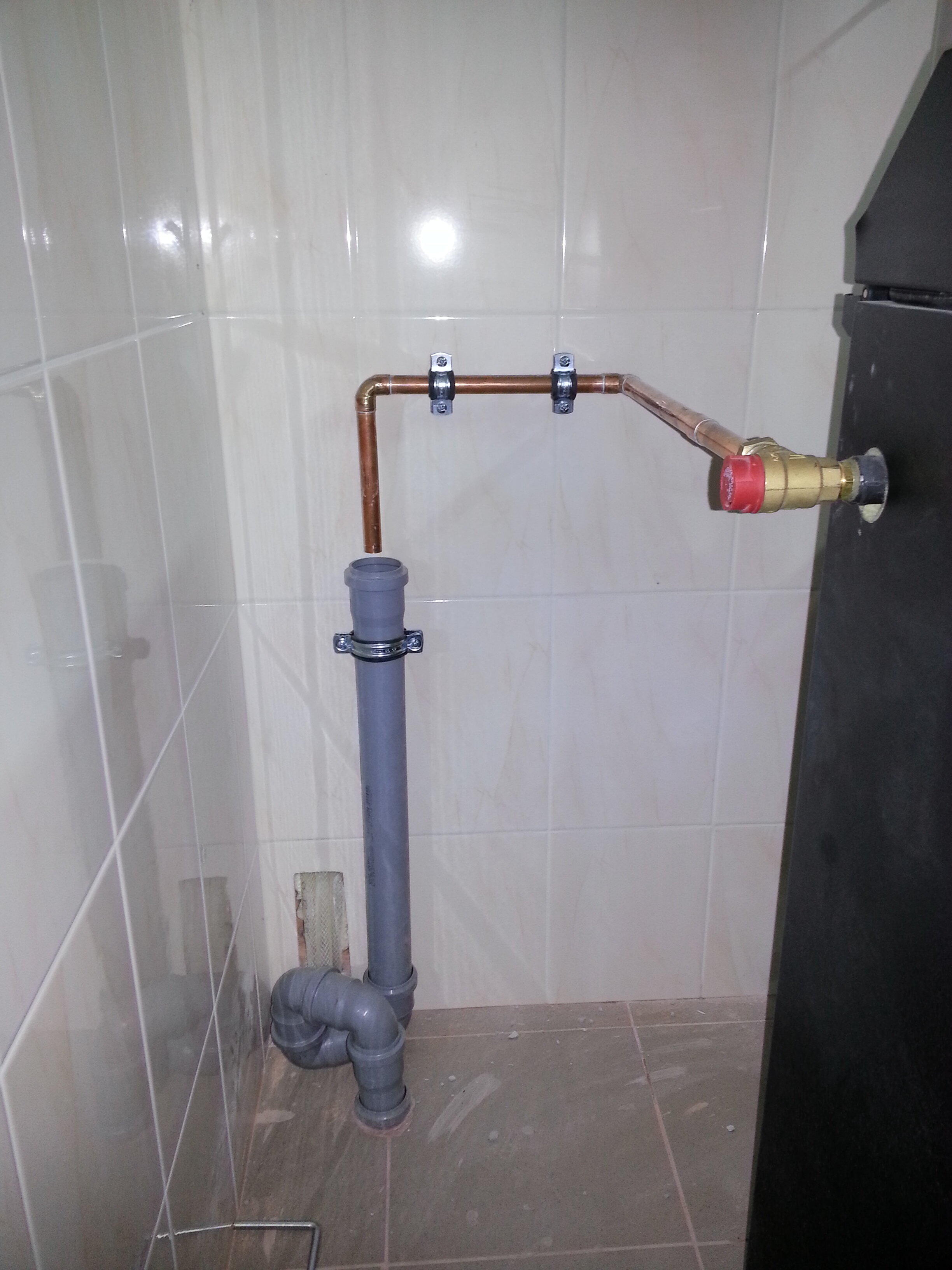

А я вот никгда не подключаю сброс подрывника в каналию. Пускай дает лужу в котельной. а лужа это уже повод разбираться в причине аварийного сброса воды.
И потом, после сработки Caleffi 544 каким образом ты получаеш необходимое давление в системе отопления?
В ручную?
В ручную?
544 рекомендуют с 553 устанавливать. Тогда и давление в СО будет в норме. Но дороговато.
В ручную?
