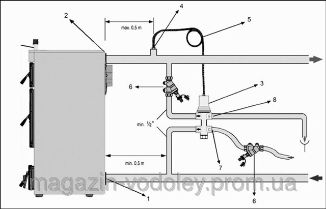

Это я так нарисовал калефи 544. Желание включить его не параллельно котлу а последовательно. Идея в том, что при открытии клапана в обратку котла идет не холодная вода со скважины, а еще теплая с обратки СО.
Понятно.
Если взять 544 в руки, имитировать сработку и дунуть ротом. То Вы увидите, что клапан открывается поровну во все стороны. Вопрос: какое у Вас давление в системе отопления и какое давление воды на входе?
544 по правильному ставиться с двумя регуляторами давления. Сколько он скинул столько и должен запустить в систему, а вот с этим как раз и проблема. Потом приходится подстраивать нужное давление в системе отопления. А если в системе например еще газовый котел, то при некорректном срабатывание 544 он уходит в ошибку по давлению.
Примерно так.
В системе на холодную 1.4-1.5. На входе 2.5-3.5
Один на входе 544, другой на выходе?

И все-таки, если отбросить все неприятности с 544, спасет ли он чугунку от трещин если поставить его в разрыв подачи?
Схема ниже
Тогда вопросы:
- на какое давление настроен выходной регулятор?
Оба на давление системы отопления.
- выдержит ли выходной регулятор кипяток с котла при срабатывании
Да.

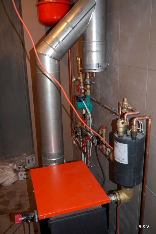

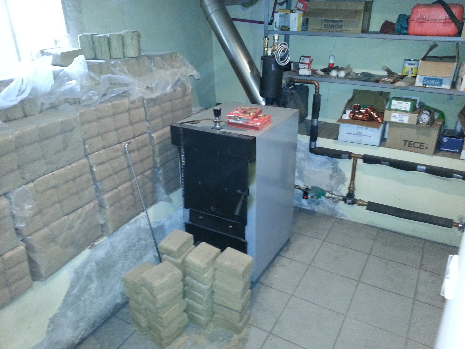

Сергей 31, я видел Ваши фотки, где на котле стоит змеевик. Вопрос - спасет ли змеевик ттк если заклинит насос и не будет циркуляции через котел?
Вот самый поный ответ на Ваш вопрос: www.stroimdom.com.ua/forum/showthread.php?t=1548&page=16 пост №301.
Сергей 31, я только сейчас обратил внимание, что змеевик стоит на котле с вертикальным выходом. Дело в том, что у брата выход горизонтальный. Спасет ли этот змеевик котел с горизонтальным выходом подачи?
С горизонтальным выходом подачи.
Прикрутить то можно, а вот приходилось ли испытывать с горящим котлом и остановленными насосами?
А как же.
При сдече Т.Т. провацируется авария. Не считал, но наверное я поставил больше 100 котлов.
А как же.
Спасибо. А можно фотку этого же котла с другого боку? Интересует установка охладителя.
Ось Вам, установка одинакова.

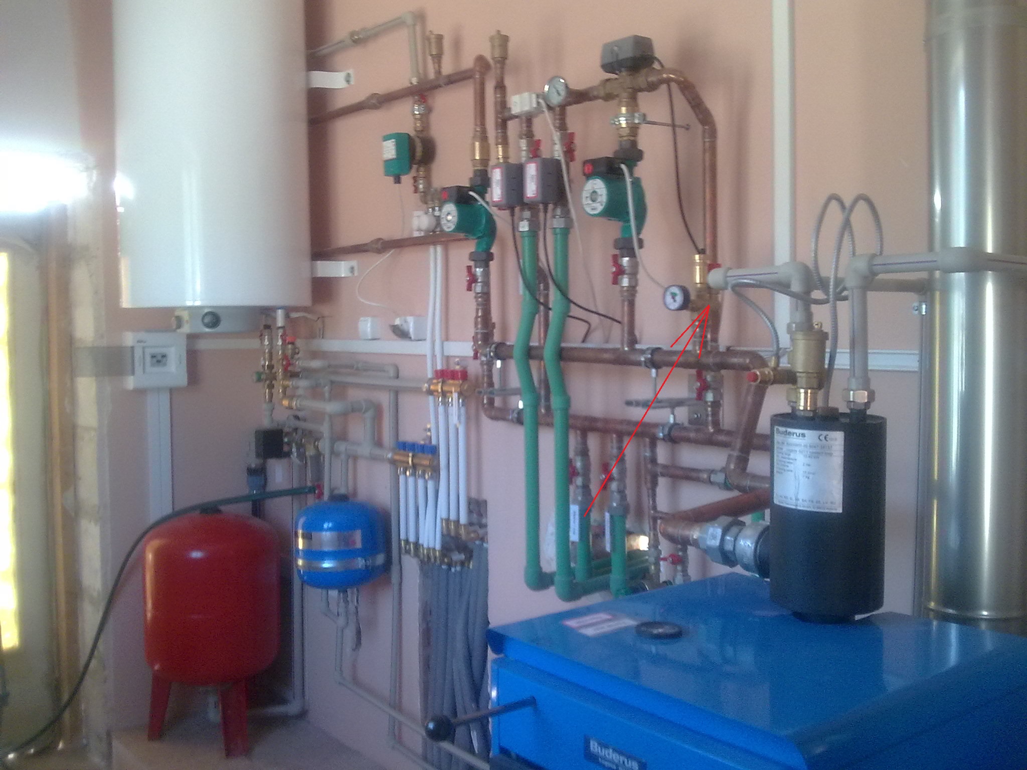

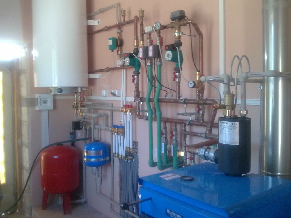

Если я правильно понял, то в котле с гор. выходом ставится колено, а в него змеевик? И еще. На последней фотке на змеевике есть развоздушиватель, а вот подрывника я не нашел. Его просят ставить рядом с котлом. Куда он спрятался?
Куда он спрятался?
На группе безопасности котла. Стрелочка на фото.
