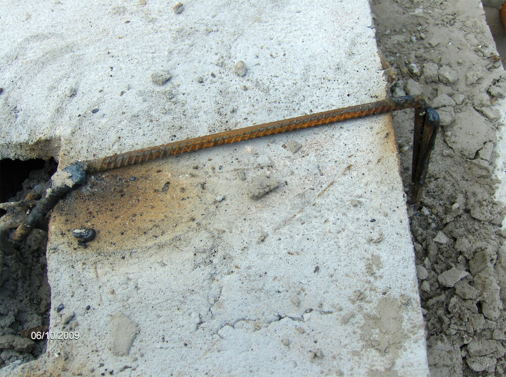

Анкеровку используйте как тест на профпригодность. В ответственных конструкциях либо попытайтесь так их сконструировать, чтоб не зависеть от квалификации сварного, либо требуйте от сварного корочку о квалификации. Лучше просроченная, чем никакой. 99%, что у того чувака, который Вам варил, корочки нет в помине.
Ну на перекрытие подвала я уже решил не заствлять их переделывать...
Они тут блин арматуры мне перевели - капец. Весь периметр перед заливкой решили проармировать - типа бетон без арматуры - деньги на ветер.... конечно, хуже от этого не стало, но в проекте же нет...
А сварщик вроде как 12 лет проработал по профессии... вчера смотрел как он выгибал фигурные детали - вроде соображает.

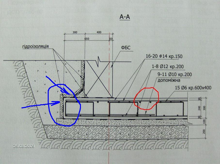

Если отбросить споры о бесполезности 30мм утеплителя под землей, то у меня еще есть вопрос
Как думаете - есть ли смысл оклеивать эппс выступающую за рамки стен цоколя часть фундаментной плиты? (на вложенном файле обозначено синим - обведено и стрелками указаны вопросные места)???
Или ограничиться стенами?

Удостоверение есть, говорит бригадир, но я сам лично не проверял...

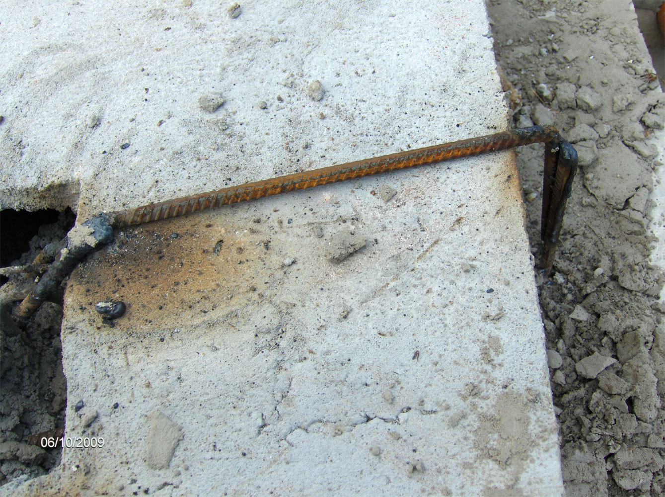

Вот выкладываю вид сверху этого "анкера"...
А по поводу ВСЕХ, так я ведь написал, что так думаю... За последний год общался и сталкивался по работк примерно с двумя десятками бригад, четверть из них - от фирм...
Утверждаю - ВСЕ халтурили... Только одни (более опытные) - умышленно (чтоб меньше работать), а остальные - по незнанию как делать или нежеланию делать правильно...
..... Как думаете - есть ли смысл оклеивать эппс выступающую за рамки стен цоколя часть фундаментной плиты?....
Вы на схеме не указали самого главного :rolleyes: - глубины заложения фундамента... Если она ниже уровня промерзания - смысла немного. У вас же не энергосберегающий (или пассивный) дом?
Я бы на вашем месте вообще, наверное, не мучился с приклеиванием к рубероиду... Сделал бы утепление под отмосткой и цоколя.

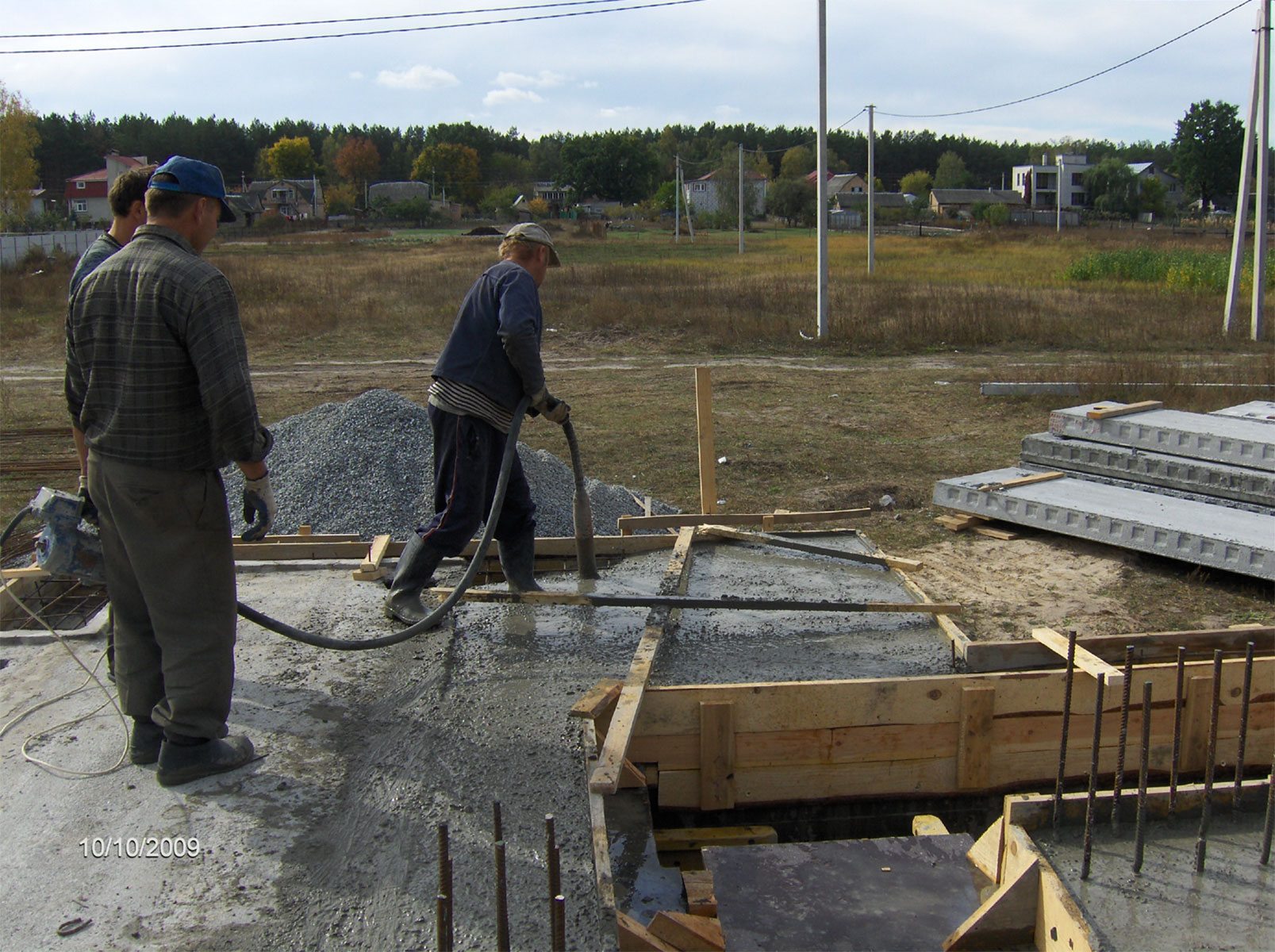

Кстати говоря, за сегодня уже и залили...

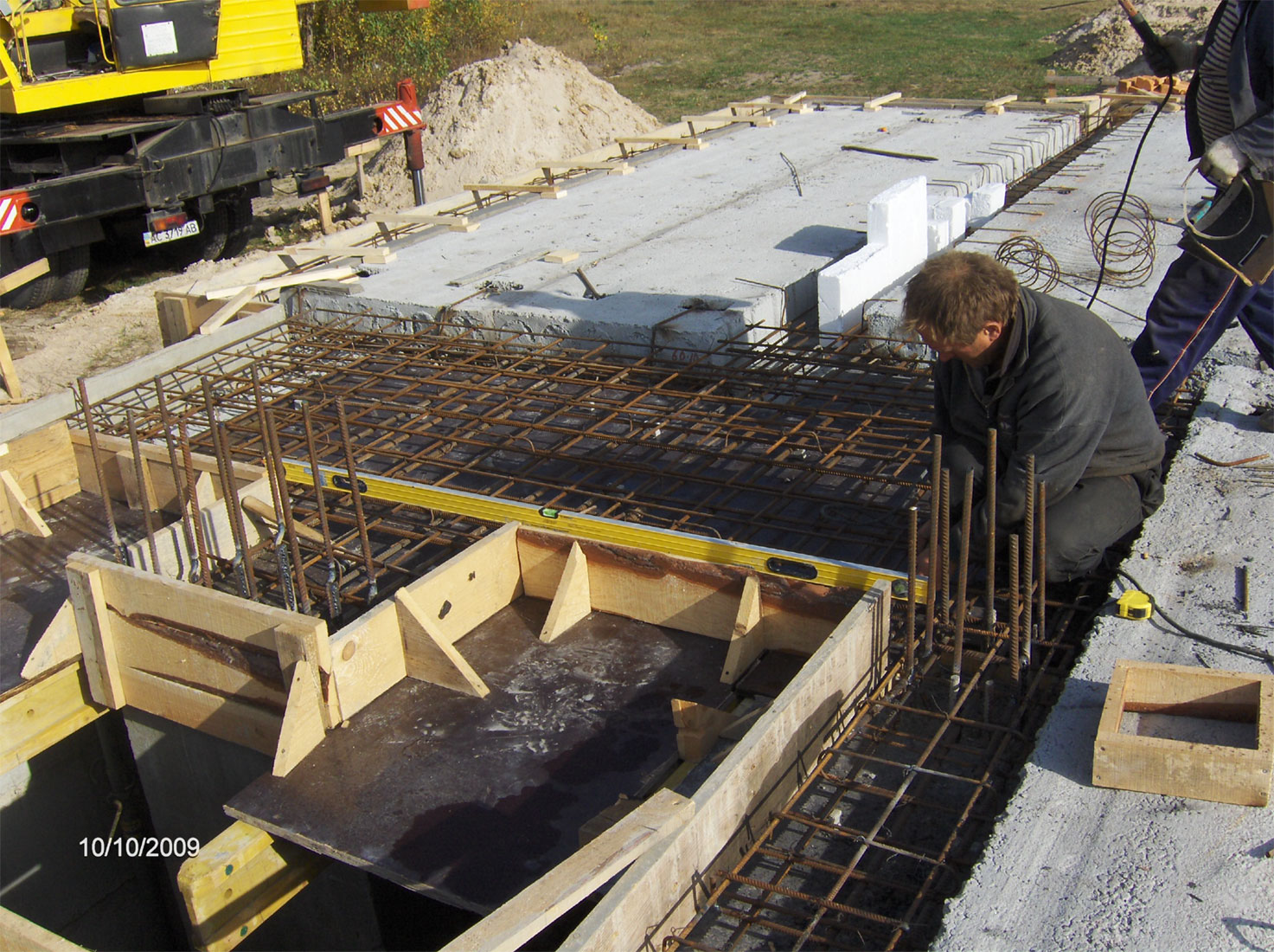

С утра сфоткал все каркасы, закладные, выпуски и т.п. (типа подготовка Акта скрытых работ).
Конечно не обошлось без хомутов (обычное дело)...

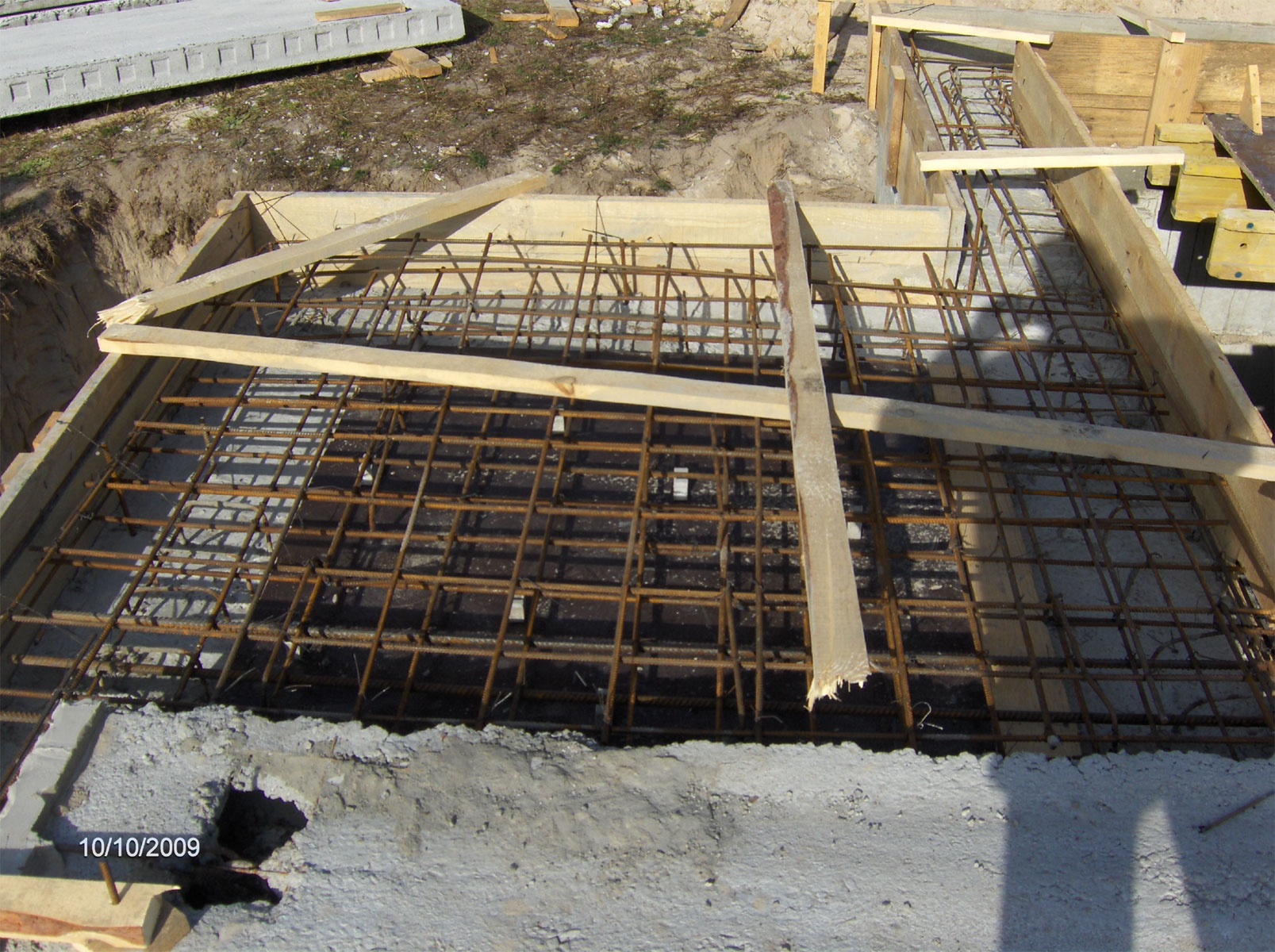

Сетку монолитного участка 5 (см пдф-файл) затоптали настолько, что верхняя сетка прибилась к нижней... а никто ж из них этого "не заметил" и уже закладные наварили - причем так, что поднять верхнюю арматурную сетку невозможно... В-общем, заставил все переделать в СООТВЕТСТВИИ с чертежем... переделали за 10 мин до прихода бетона - проверяли уже уровнем (см. фото2).
Я все-таки подумываю по поводу энергосбережения...
И еще я писал, что эппс будет служить как бы защитным слоем для гидроизоляции (во всех схемах эта защита есть - то ли кирпичная стенка, что ли мембрана...)
Глубина заложения фундамента 1,2м... но ведь эппс "помогает" не только от промерзания, но и о т переохлаждения? наверное...

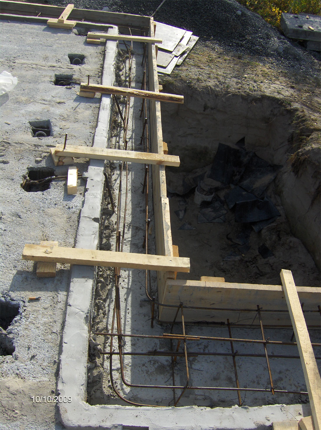

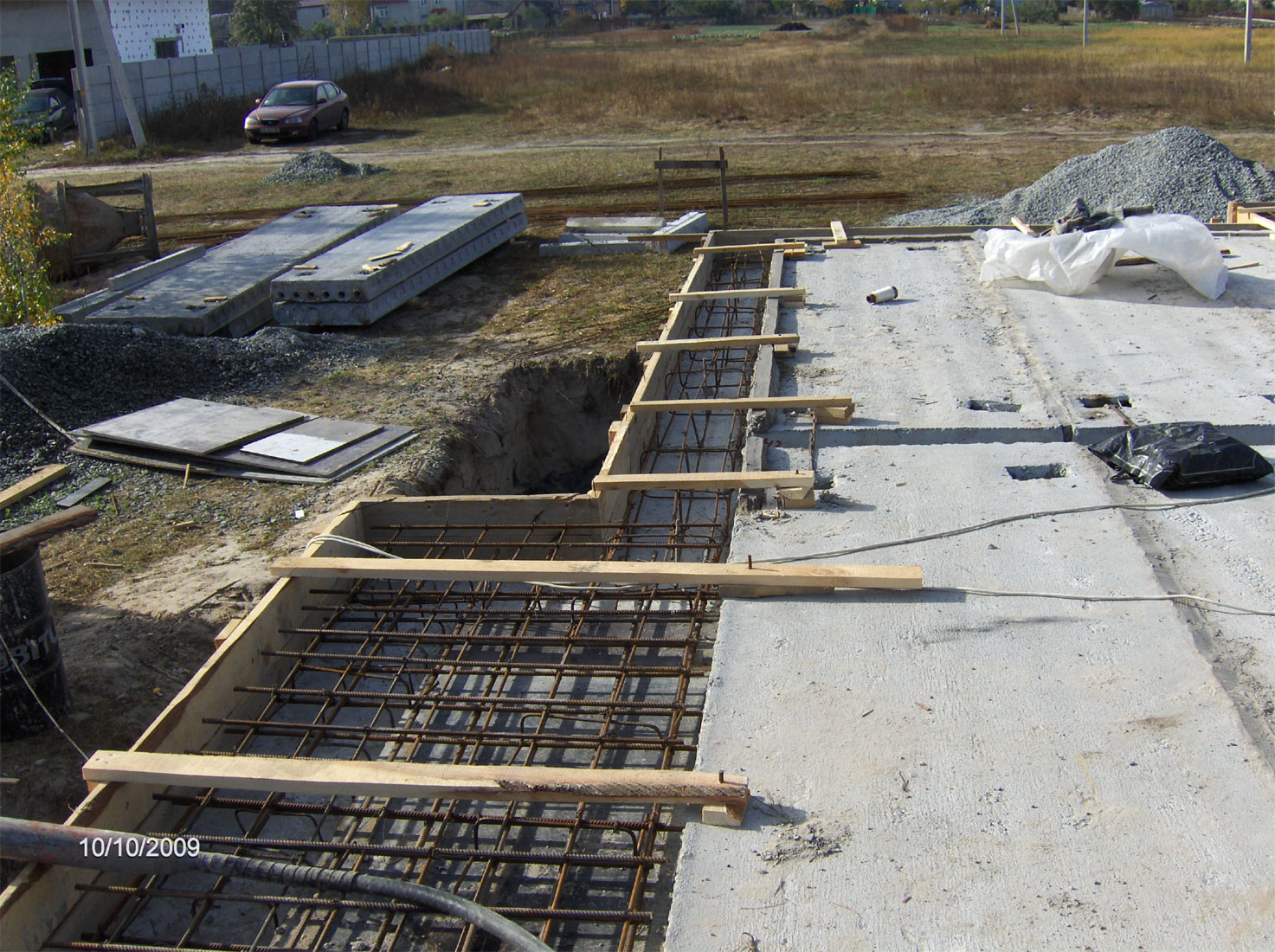

В-общем, нафигачили мне арматуры по полной программе...
Конечно, мы тут неделю возимся с гидроизоляцией за копейки, а тут они за день нарубили "капусты" в пять раз больше....
Причем налепили каркасы даже в тех местах, что ширина 180-200мм...

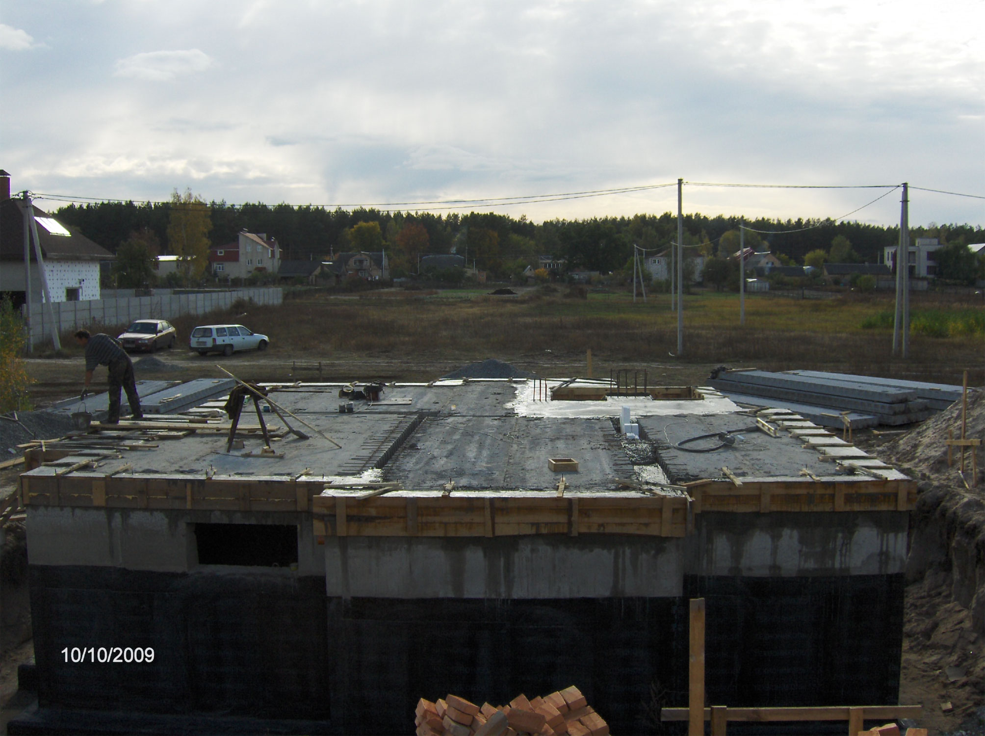

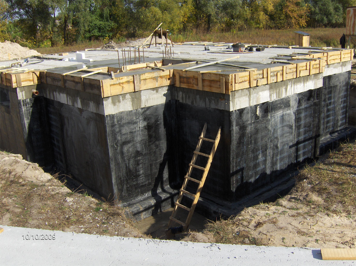

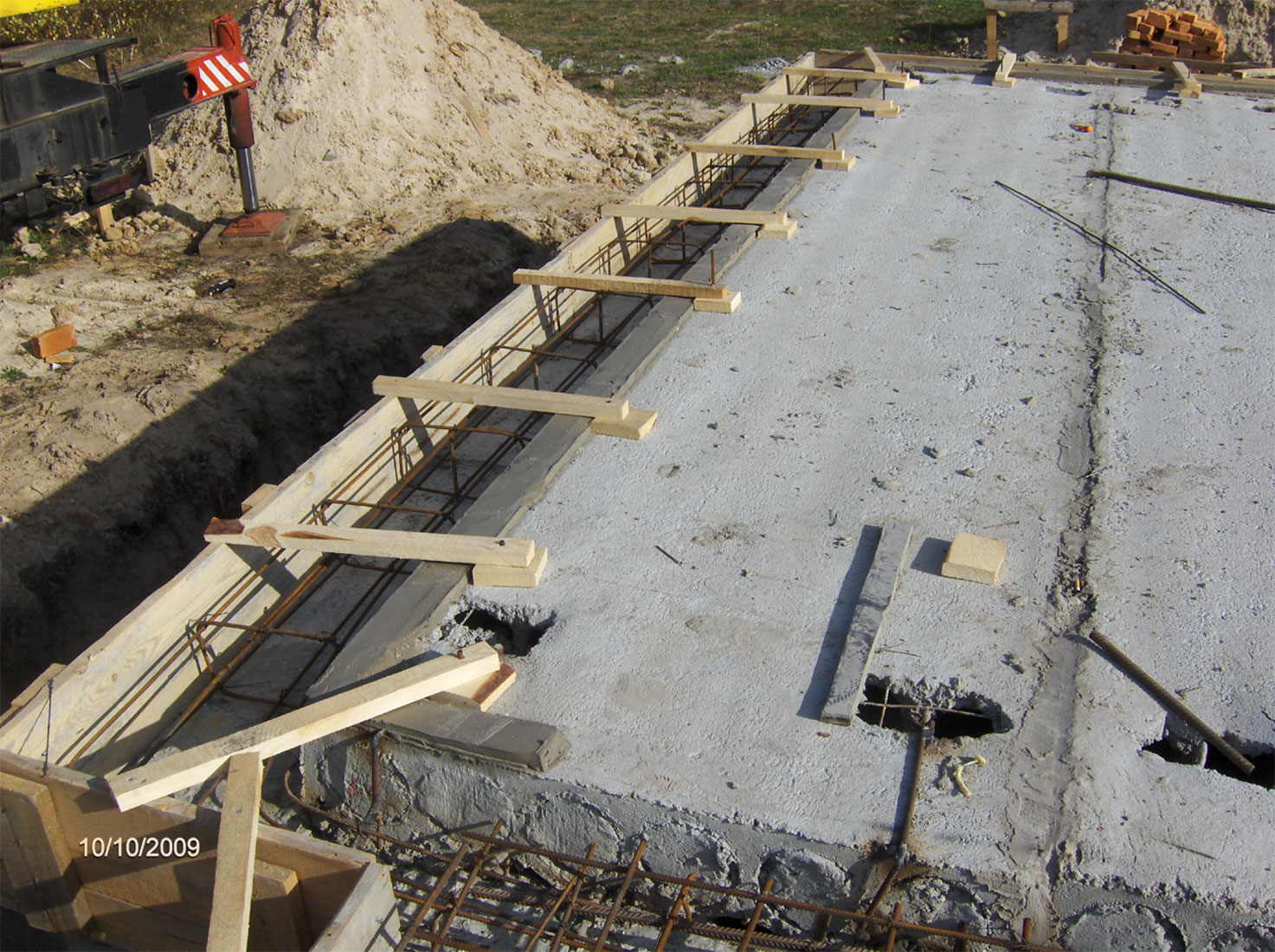

Выкладываю процесс и что в итоге вышло...

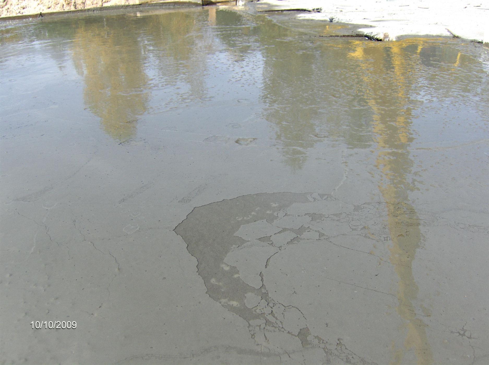

На фото3 сфоткал водяное пятно наверху бетонной пленки - что-то мне не нравится это.... нормальная это картина?

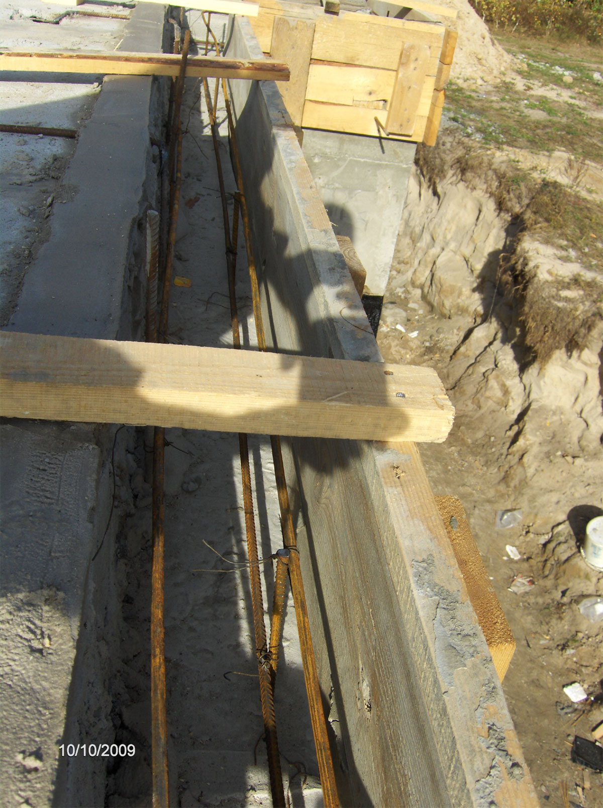

И опять не повезло...
Я предлагал бригадиру пройтись пеной снаружи в местах прилегания опалубки к стенам, он сказал, что не надо...
В итоге со всех щелей натекло и вся гидроизоляция оказалась за...й.

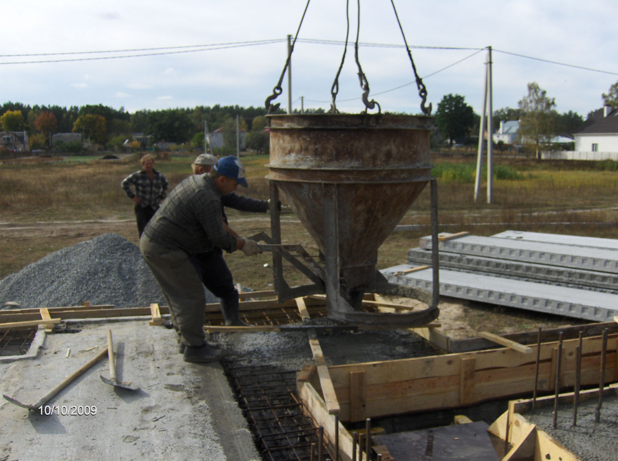

Два часа вместе отмывали, но все равно наверху остается цементная пыль (см. фото5)... Теперь и не знаю - пристанет ли второй слой гидроизоляции (пока поклеили только первый)...
И сколько ждать пока высохнет?
Круто... Ламинированную фанеру на временную опалубку... Для потолков, честно говоря, лучше бы ОСБ на опалубку подошла - фактура была б шероховатой при том, что цена фанеры ниже.

Пятно? Воды лишнего бахнули в бетон.
Лучше бы у Пропеллера химии купили, для повышения пластичности...
Дело в том, что тут как обычно, все друг друга не поняли... директор сказал мне, что резать не даст (иначе на меня повесит), бригадир меня ничего не спрашивал, прораб сказал бригадиру резать...
А теперь всех собак на меня повесят...
Интересно - почем метр...
Кстати резали они ее болгаркой диском по металлу, поскольку дисковую пилу я свою забрал, а фирма привезла им полностью разбитую...
Вот и я думаю, что куча воды, потому как она прямо стояла сверху... и бетон был не такой как в прошлый раз...

Игорь, хочу Вас спросить. Будите ли Вы добавлять добавки в бетон и какие?
я даже пожертвовал гидроизоляцией, чтобы в эту субботу залить армопояс (второй ярус) и монолитные участки...
Надеюсь, что до заморозков (обещают в четверг - www.meteoprog.ua/ru/weather/Kyiv/) он уже достаточно окрепнет...
... может накрою пленкой?
На следующие слои буду наверное добавлять... хотя и этот, который я заливал, имеет F75... (но это уже когда набрал проектную прочность)

ЗЫ По моим ощущениям так и есть - на плиту бетон был лучше. Там я заказывал П3 В15, а сюда - П3 В20. Сегодня заезжал оплатить на фирму и высказал претензию... Мне сказали, что возможно водитель долил воды, потому как ехать 40км... водитель, конечно, не признается, но если вдруг выясню, то будет большой скандал - у меня этот монолитный участок КРИТИЧЕСКИ важен - там будет вся лестница на него цепляться (по схеме накрытия видно четко...)
.... Мне сказали, что возможно водитель долил воды, потому как ехать 40км... водитель, конечно, не признается, но если вдруг выясню, то будет большой скандал - у меня этот монолитный участок КРИТИЧЕСКИ важен - там будет вся лестница на него цепляться (по схеме накрытия видно четко...)
Предполагаю, что именно так и было.
Если участок важный - необходимо будет проверить прочность бетона (склерометром).
