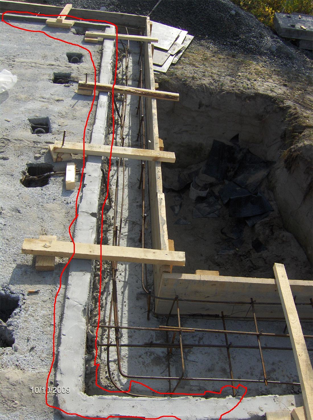

вопрос по проделаному: там на фото до заливки перекрытия, распорки опираются на "бетонную колбасу". Из чего ее делали?
Если вы имеете ввиду это (см. фото), то нам нужно было выставить опалубку на уровне -100мм от "условного" ноля... Мы нашли самую "выпирающую" панель и от нее уже "выстреливали" уровень опалубки (+2см). По внешней стороне оно все получилось, а вот как зафиксировать внутреннюю сторону? Вот мы и решили сделать "колбасу" из раствора, которую выкладывали по маячкам, выставленным в уровень с внешней опалубкой. Мы старались сделать как можно более ровную поверхность для кладки газоблоков... высота колбасы получилась от 2 до 5 см... немного панели "сыграли", а немного хлопцы с армопоясом лоханулись (были перепады по 1 - 1,5см)... надеюсь, на этом поясе перепады будут не более 5мм - по крайней мере именно такую задачу ставили себе... посмотрим...
