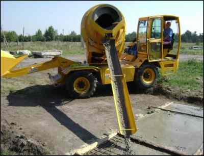

У меня один заказчик в результате пришел к выводу, что нужно было купить кран стразу, а в конце его продать. Экономия нифигасе, да и срубить за это время бабла можно было на соседских стройках.
Может кто воспользуется идеей?
Кстати, странно... Никто из строящих коттеджи не имеет крана...
Вот, по теме сегодня получил электронное письмо...
Цельный бетонозавод... Там в вордовском файле - все характеристики...
Правда стоит дурных денег. Интересно - за сколько строек такое может окупиться???
А не выгоднее будет купить экскаватор для загрузки и бетоновоз для смешивания/доставки? Они на пару окупятся однозначно быстрее.
тема покупки спецтехники обсуждалась еще на "заре" создания форума ....вывод :НЕВЫГОДНО

Кста, у Вас там сварных работ не предвидится? Чет мне эта сварка не нравится... То, что у Вас - называется: "присрали". Может просто фото не с самого удачного ракурса. А окалину нужно сбивать. Молотком. Заодно сам шов увидите. Но чот мне кажется, что лучше не смотреть ))))
Смотря какой. Речь идет о том, чтоб купить, а по окончании - продать. И ни от кого не зависеть. Бусы или ГАЗельки многие покупают - и довольны, и считают, что выгодно.
