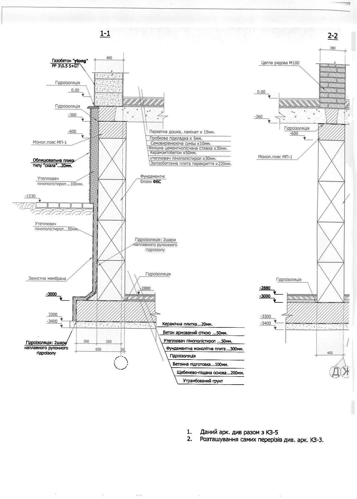

По многочисленным заявкам читателей выкладываю разрез цоколя (даже два).
Первый - это с фасадной стороны.
Сразу отмечу то, что пришлось поменять (отчасти "благодаря" строителям).
Идем снизу вверх:
1) Горизонтальная гидроизоляция отсечная под фундаментными блоками выполнена ц/п раствором в соотношении 1:2. Планировал рулонную, но поджимали сроки и не захотел ждать высыхания бетона (для обработки праймером нужна сухая поверхность)... потом по наводке Пропеллера думал Акваматом-пенетратом, но там пришлось бы самому делать (и опять терять два дня)... Принял компромиссное решение.
2) Горизонтальная гидроизоляция цоколя (под панелями перекрытия) НЕ выполнялась. Планировал сделать обмазочную мастикой Технониколь (была уже закуплена), но они ТАК сделали монолитный пояс (МП-1), что нанести ее не было никакой возможности (куча бугров, впадин, перепады до 2,5см)
3) Гидроизоляция горизонтальная отсечная (самая верхняя). Планирую делать рулонную. Спасибо Пропеллеру, порекомендовал мастику БиЭМ, с ней можно и по влажным поверхностям. Посмотрю расход - возможно, этой же мастикой пройдусь еще пару раз и клеить ничего не буду (хотя опять же строители в некоторых местах "добивали" второй этаж пояса цементным молочком или раствором 1:2 в некоторых местах до 2-2,5см и оно все не держится, потому что сделали БЕЗ сетки...)
4) Утеплитель ПОД землей будет уже 3см, а не 5 ("спасибо" строителям, в двух местах промахнулись с закладными и они теперь близко к стене, что не позволяет клеить эппс толще 3см)
5) Решил выступ фундаментной плиты не оклеивать эппс (она все-таки на глубине, да и доп расстояние в 30см тоже должно удерживать проникновение холода внутрь и выход тепла наружу)
6) Защитная мембрана - в отдельном топике пытался раскрутить народ по поводу защиты эппс (www.stroimdom.com.ua/forum/showthread.php?t=24155)... однозначного решения нет... пока решил, что накрою плотной (100мкм) пленкой перед обратной засыпкой...

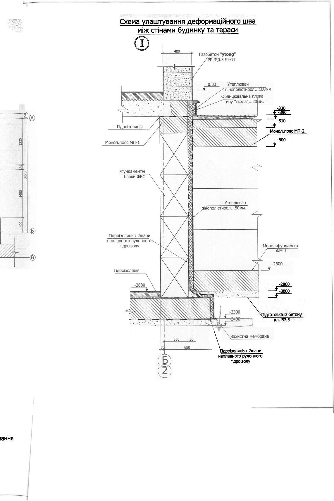

По второй схеме все то же самое...
Только вот не знаю - приставлять ли фундаментные блоки террасы ВПЛОТНУЮ к эппс (поклеенного на стены цоколя), или все-таки оставить там зазор (2см) и заделать чем-то эластичным? Мне все же нужно каким-то образом закрыть возможность проникновения воды через этот зазор...
ЗЫ Жду вопросов, комментов и советов...

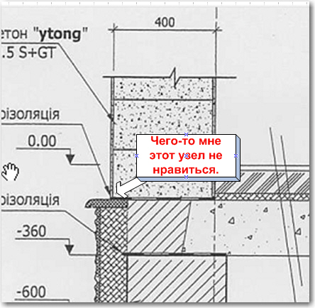

Да, это действительно проблемное место.
Архитектор предлагал заказать и установить по периметру гранитный карниз...
Пока я остановился на пластиковом отливе (где-то 10-12см), который будет крепиться снизу к газобетону (он выступает на 5см относительно цокольных стен), а потом уже цоколь будет оклеиваться эппс (8см теперь уже вместо 10), который потом облицовываем плиткой.
Гидроизоляция РУЛОННАЯ будет запускаться на всю ширину газоблоков - таким образом будет перекрыта возможность воде, стекающей со стены, попадать на нижнюю грань блока и потом капиллярно подниматься к стене...
А собственно почему вам не нравится? Что по вашему нужно сделать?
Пока я остановился на пластиковом отливе (где-то 10-12см), который будет крепиться снизу к газобетону (он выступает на 5см относительно цокольных стен),.....
Не получиться прикрепить нормально снизу. Может, лучше сверху к перекрытию цоколя, а потом выставлять ГБ блоки? Хотя "засерють", конечно же. Боле правильным мне видится прикрутить (после облицовывания/утепления) к цоколю, а шов заделать. Можно полиуретановым герметиком :)....
И, лучше бы металл, Балда может подсказать, где взять нормальный.
......таким образом будет перекрыта возможность воде, стекающей со стены, попадать на нижнюю грань блока и потом капиллярно подниматься к стене...
Снег - это более неприятно в такой реализации. Если бы не ГБ - можно было бы особо не переживать... Да и капли косого дождя, отлетая от такого отлива, будут намокать стену...
В итоге , если не сразу, то через несколько сезонов , будем помогать вам на форуме выбирать тонкослойную штукатурку/шпаклёвку или систему утепления/облицовки

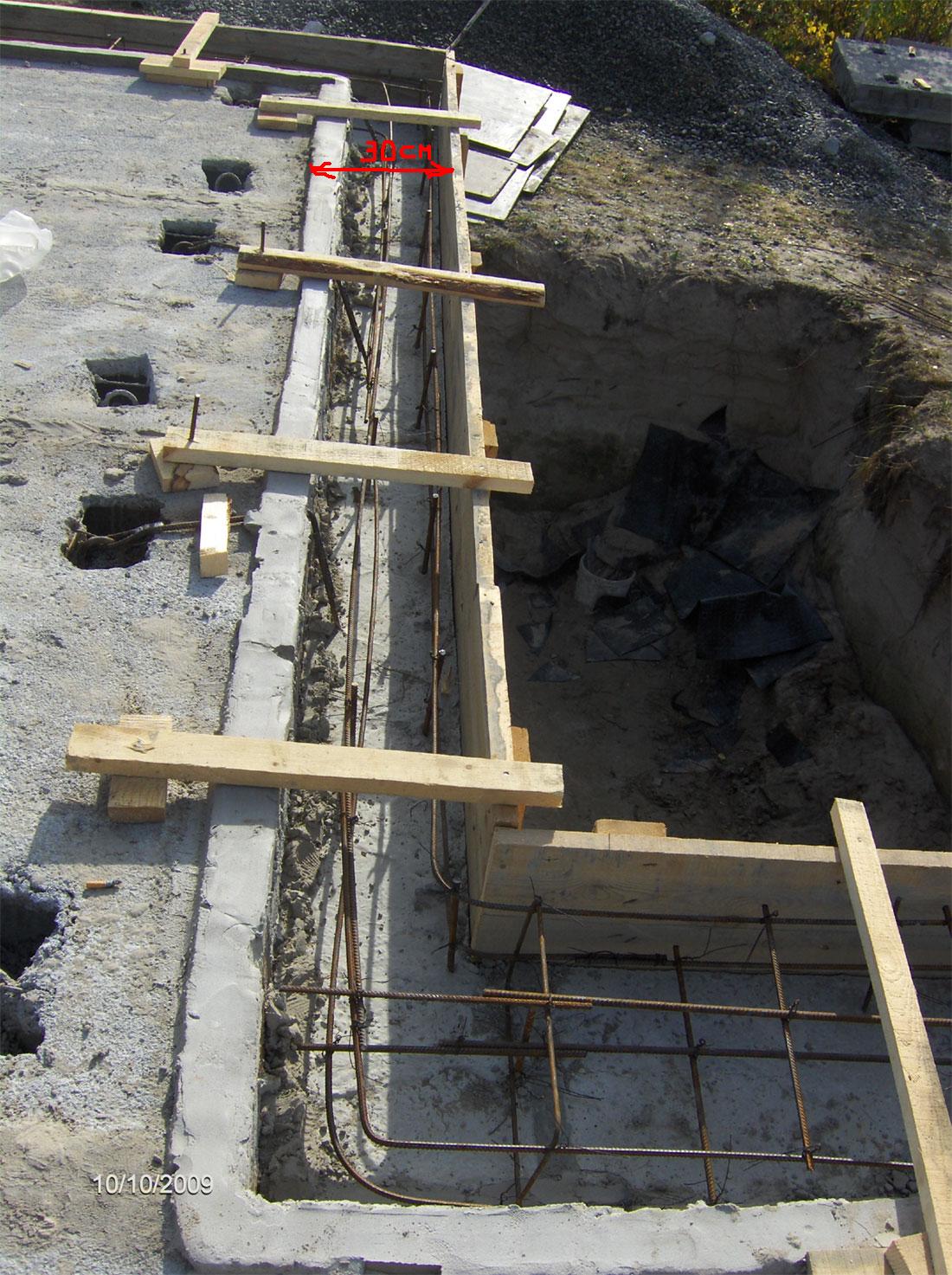

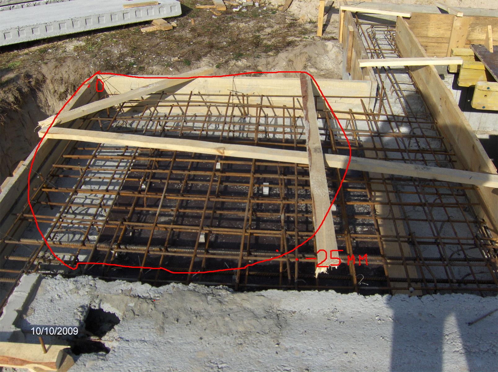

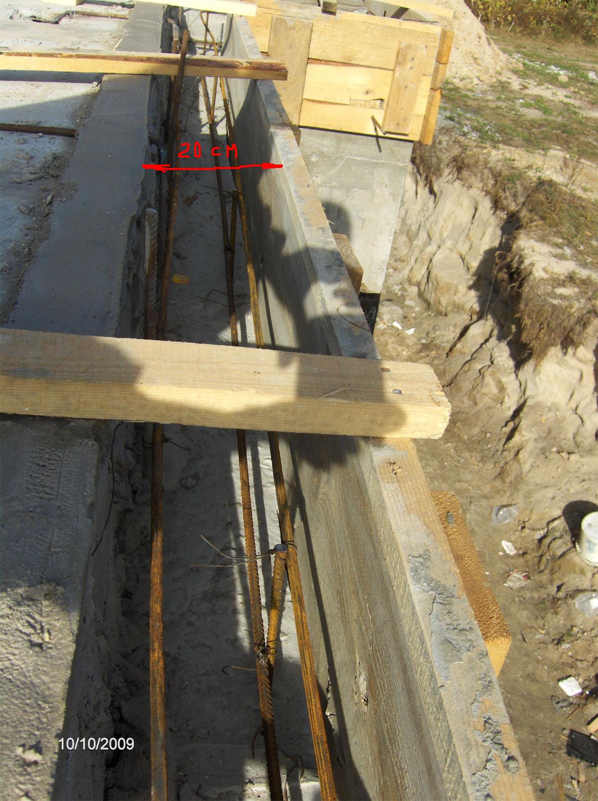

Прошу совета у форумчан.
Готовили мы поверхность под первый ряд газоблоков. Чтоб выйти на горизонт, специально залили еще раз бетон вокруг панелей (кирпичом получить 25см не получается), но... теперь имею проблему:
1) Есть места, где бетонный "пояс шириной 20 и 30см (см. фото1 и 2)... ширину "колбасы" из раствора не принимаем в расчет
2) Есть места, где монолитные участки подходили к внешним стенам и их залили с уклоном, т.е. в месте примыкания опалубки - проектная высота, а в глубину идет понижение... (см. фото3)
Вопрос - эта "колбаса" из раствора (см. фото4) имеет МАЛУЮ прочность (делалась как технологическая). Теперь ее нужно УДАЛИТЬ и заделать более прочным раствором (с армированием сеткой)?
Иначе получится, что блок будет лежать 15-25см на бетоне, а остальное - фактически на слабом растворе 9т.е. воздухе)...
Те участки, которые с уменя с уклоном нужно выровнять до горизонтального уровня на ширину хотя бы 35см? Блок - 40см и 5 см будет свисать наружу...
Я к тому же хочу проложить 2 слоя рубероида под первый ряд блоков (отсечная горизонтальная - см. пдф), поэтому поверхность должна быть максимально ровная...
Также выкладываю план перекрытия подвала, чтоб было понятно, где эти "узкие" места...(пдф)
Что делать???
