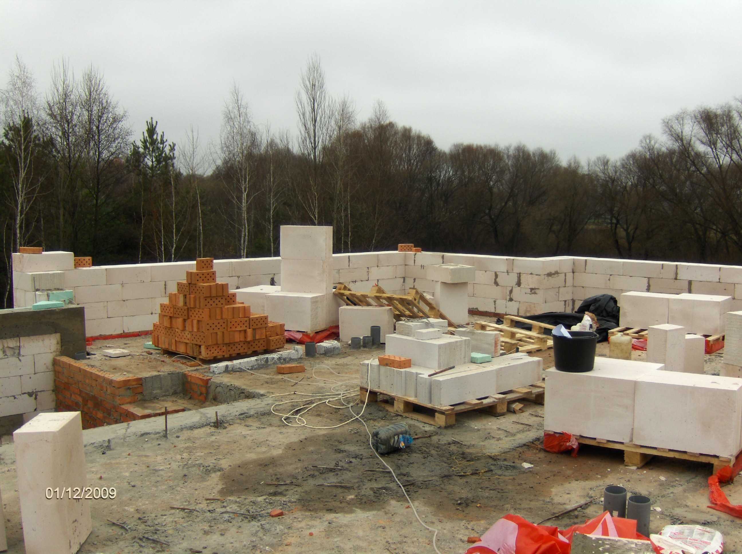

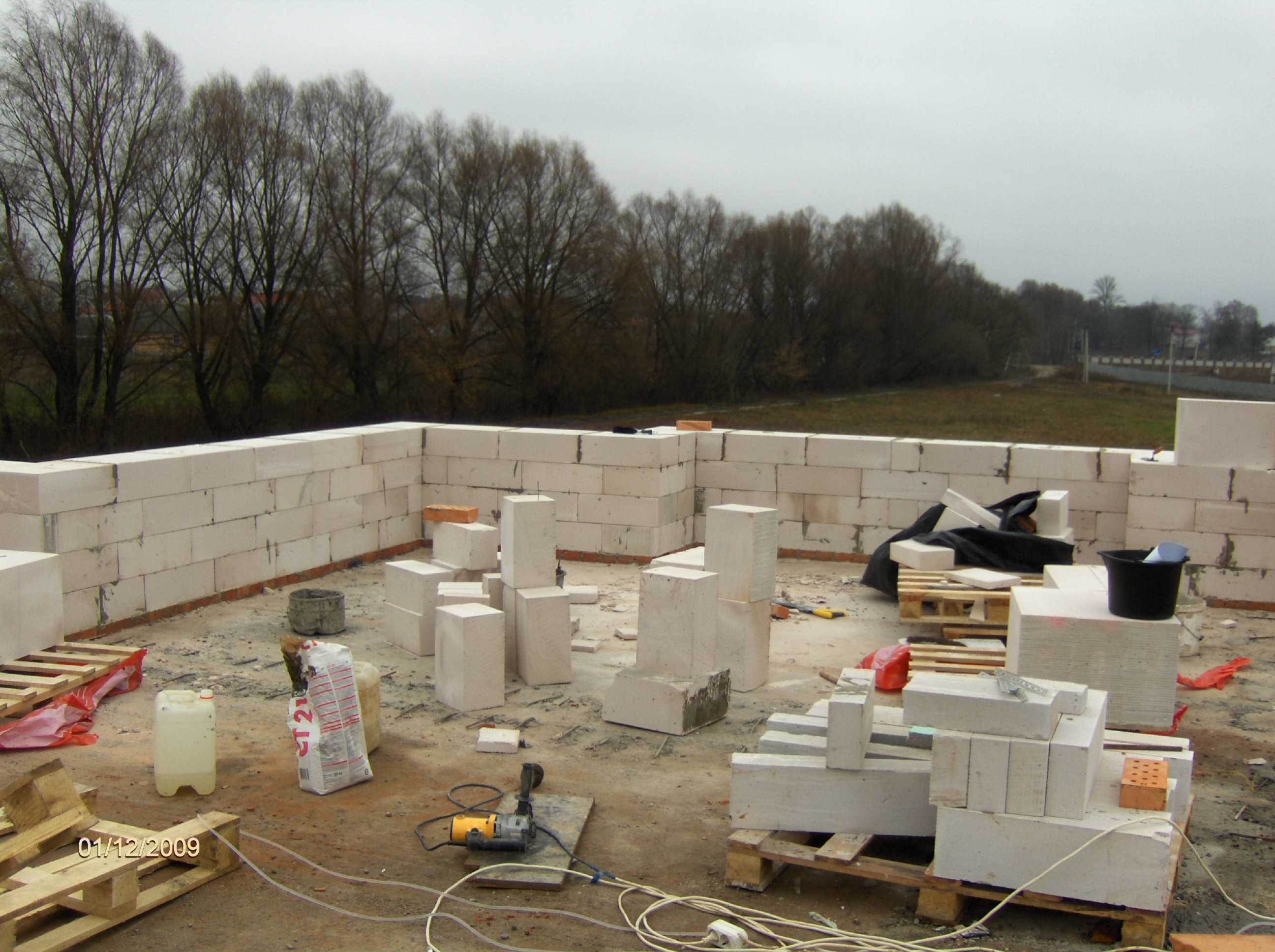

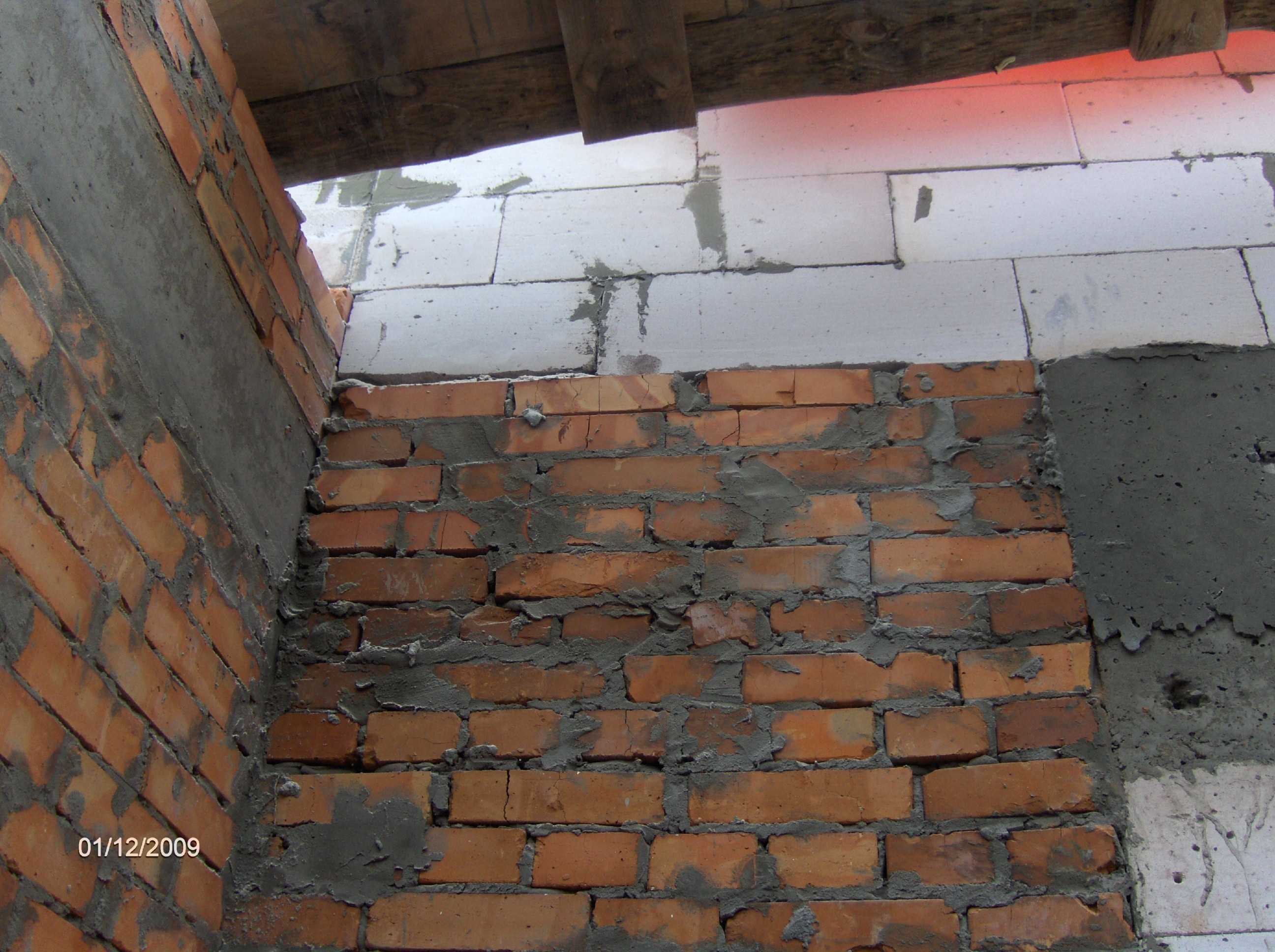

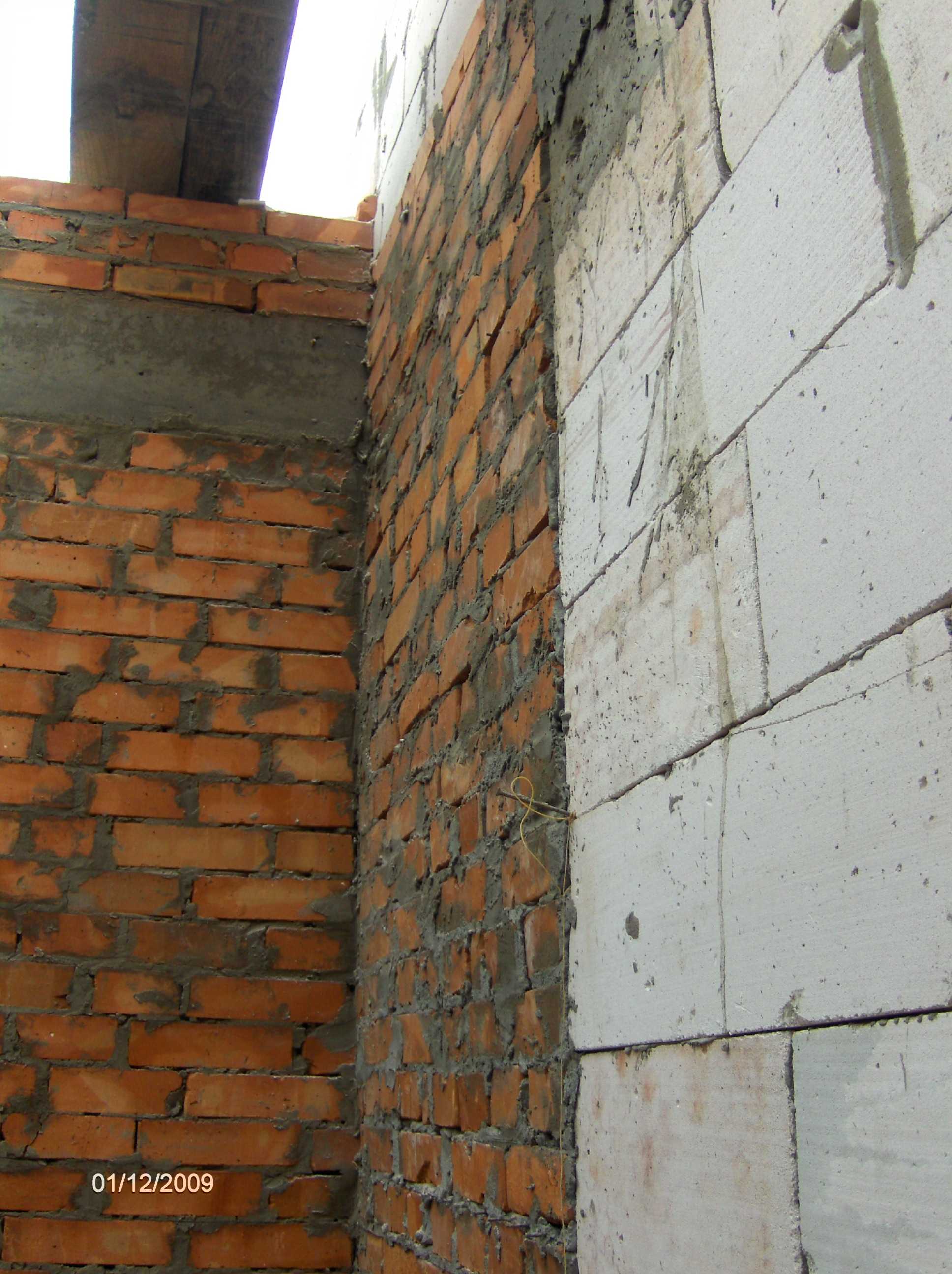

Еще обратил внимание на результаты работы каменщиков с опытом.
На фото 1 и 2 перестенок с входной дверью. Удивился сильно, когда увидел, что зазор замазали раствором.. Бригадир на выходные уезжал и поставил им задачу - помазать раствор под панелями, но не уточнил, что ТОЛЬКО в местах опирания панелей - выбили вчера, конечно, но...:(
На фото3 - перестенок сверху вообще не связан с капиталкой (это там, где столбик туда-сюда двигали... - www.stroimdom.com.ua/forum/showpost.php?p=378452&postcount=827, а пока двигали, про выпуски и забыли... да и порядовка НЕ сошлась, так что выпуски не помогли бы...
На фото4 см. правый верхний угол - опять не перевязано с капиталкой...
Я чего-то думал, что нужно... или не то что-то опять несу?
На фото5 тот же перестенок (многострадальный вход), но с другой стороны. Опять же см. в правом верхнем углу - явный завал в комнату... и еще что интересно - внизу начали класть заподлицо с газобетоном, а вверху уже вылезли в тамбур на 2,5см... Я вот думаю, может нужно было к этому углу к газобетону кусок ОСБ прикрутить, чтобы он выступал на 10см и они тогда бы не смогли искривить мне эту стену???:(:(:(

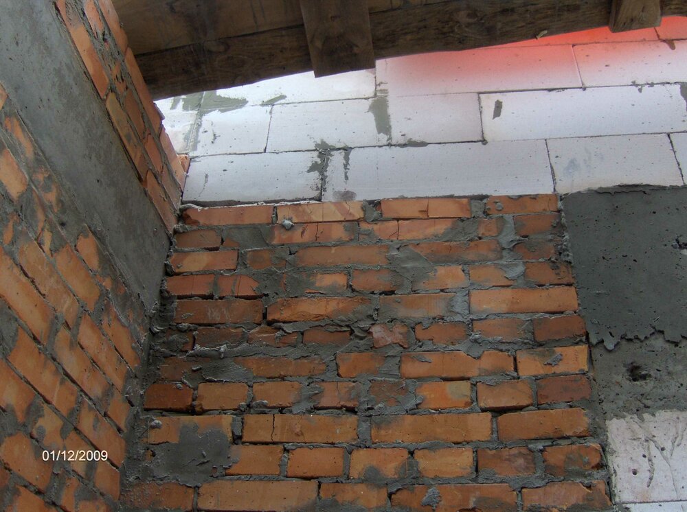

Лучше вот присоветуйте - что делать с этими "косыми" примыканиями кирпичных стен к газобетону?
Как вот например здесь (www.stroimdom.com.ua/forum/showpost.php?p=383477&postcount=900) на фото4... и вот еще между делом в другом месте обнаружилось (см. фото внизу). Т.е. получается, что внизу кирпичная стена заподлицо с газобетонной, а вверху - выступает на 1,5 - 2см.
Реально чем-то этот кирпич "счухрать"? Или заштукатурить (получается, что по газобетону сетку + 2,5см гипсовой штукатурки) и забыть?
Но если в предыдущем случае этот участок у меня в тамбуре (и сузить его на 2,5см не критично), то в этой ситуации проблема в лестничном "колодце" и сужать ступени (а они у меня и так всего 95см получатся) очень бы не хотелось...
Жду свежих идей...

А разве изначально никакой штукатурки не планировалось?
Есть свежая идея. Можно переложить. Счухивать не придеццо.

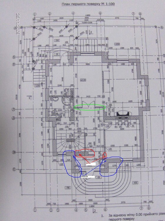

Дык планировал газобетон пошпаклевать просто, а кирпич - штукатурить, но тоже гипсовой штукатуркой (ну максимум 5мм).
Вот ведь еще обсуждали с архитектором - как быть с примыкание капитальной кирпичной стены (380мм) к газобетонной (400мм) (на рис. этот фрагмент слева. кирпич - красным, газобетон - синим). Архитектор сказал, чтобы ровняли по внутренней стороне, чтобы стенка на лестничной площадке было ровной... Эх, знать бы тогда такое дело, то сдвинул бы наружу, и теперь бы у меня был бы простор для маневра, поскольку по идее в этом месте внутренняя стена из кирпича должна была бы быть "утопленной" на 2см...
Справа изображет тот предыдущий фрагмент в тамбуре (правая стенка) - там получается около 1,4м "глухого" участка... так что там заштукатурится...
Вот еще вопрос - есть перестенок (обвел зеленым) перед входом в гостиную. Я им сказал, что ВСЕ перестенки класть из пустотелого кирпича, а капиталки - из полнотелого. Кладут все подряд (что под руку попадает). Так вот, этот перестенок выложили из пустотелого (с нормальной геометрией, ровненький такой), НО последние 7 рядов - из полнотелого, который с одной стороны - пузатый (пузо до 1,5см)... Они дицевали по внутренней стороне (та, что в гостиную), а вот та, что в хол выходит, получилась на этих 7 рядах горбатая... Получается, что сначала (внизу) стена 12см толщиной, а потом - 13-13,5см...
Так вот - все-таки можно как-то "шлифонуть" эти горбы, т.е. счухрать по 1-1,5см кирпича? Или посчитать стоимость штукатурки и работы и вычесть у них из расчетов? И потом таки штукатурить? Не хочется утолщать (не воспринимайте за блажь...:rolleyes:)
1. Гипсовая штукатурка МИНИМУМ 5 мм. До 5ти - это шпаклевка. Или "малярка", как многие называют.
2. Штукатурить. Но сначала - цементно-песчаной и не отшлифовывая, чтоб дешевле было по работе. Утолщать придется. Или ПЕРЕЛОЖИТЬ. :lol:

А между тем потихоньку полезли вверх стены второго (мансардного) этажа.
Надо отдать должное прорабу за смекалку - видите под газобетоном кирпич? Так вот в некоторых местах зазор между проектной отметкой низа первого на этаже ряда газоблоков и панелями перекрытия был 5-6см, т.е. кирпич не помещался. Так он привез им диск для резки и они болгаркой "подрезали" кирпич до нужной высоты. В итоге получилась практически горизонтальная поверхность... и блоки пошли на ура...
Уже писал, что третий ряд блоков проармировали, и положили четвертый.
Тут немного изменили раскладку блоков - чтобы не подрезать по горизонтали, решили подоконники установить на отметке 85см от пола (на первом этаже - 90см).
Есть какие-нибудь аргументы против? Достаточно будет 85-87см?
